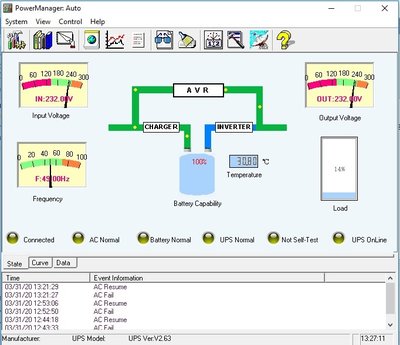

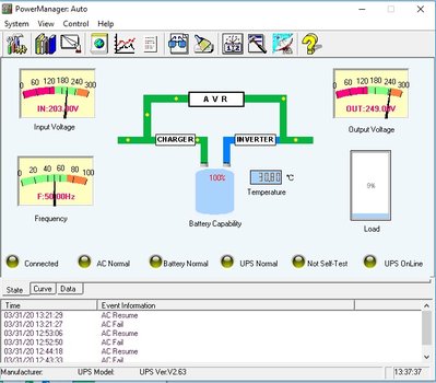

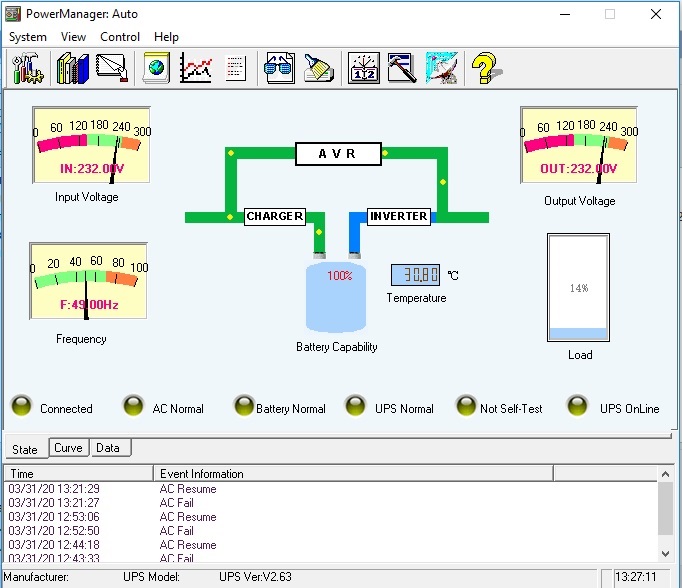

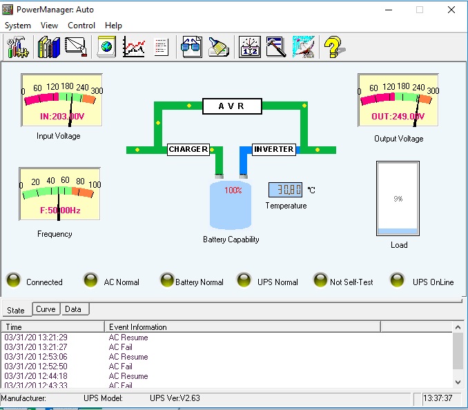

Купил источник бесперебойного питания LogicPower LPM-U825VA. Вопрос в следующем:
Мониторю напряжение на входе/віходе через программу PowerManager. При падении напряжения в сети ниже 205 V начинает щелкать, гудеть и на выходе выдавать от 230 до 255V.
То есть на входе 205, а на выходе 250. Я не спец, но мне кажется что это как-то стремно...
При уровне напряжения выше 205 показатели на входе и на выходе совпадают(см.скрин 1)
В сервис-центре говорят что это абсолютно нормально для данной модели.
Подскажите - это брак или нечто иное? Ведь с таким напряжением блок питания компа сгореть может.
Скрины работы в условно нормальном и аномальном состоянии прилагаю.
скрин ИБП(аномалия).jpg [ 113.25 КБ | Просмотров: 3569 ]
скрин ИБП(норма).jpg [ 106.44 КБ | Просмотров: 3572 ]

Регистрация: 31.03.2020
Klogg4 писал(а):
Ничего ему не будет. У абсолютного большинства импульсных БП гарантированный максимальный уровень - 264 вольта. Исходит из того, что БП могут работать в сетях 240 вольт, а любой стандарт предполагает погрешность +-10%. 240 вольт + 10% = 264 вольта
Получается, что на выходе напряжение достигает 250-255V уже выше критичного 240V. Остается надеяться только на погрешность блока питания?
Странная особенность конструкции. В сети меньше, а на выходе больше...Непонятно.

Регистрация: 28.02.2019
240V - это не критическое. Критическое - это 264 вольта. Почитайте ещё раз выше, что я написал. Внимательно.
В ИБП встроенный релейный стабилизатор напряжения. Скорее всего, рассчитан на удержание 230 вольт +-10%, отсюда и гуляния соответствующие. Это нормально. Обычный Line-Interactive.

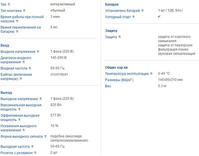

А вот со значением напряжения на выходе - вопрос.

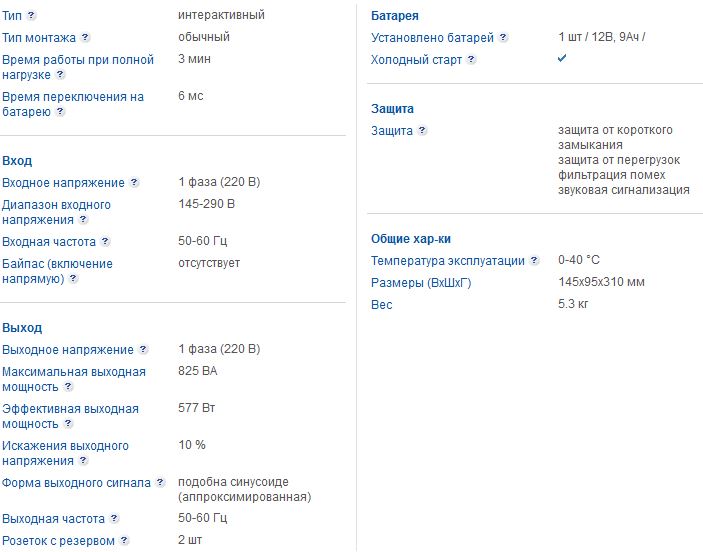

В описании (скрин прилагаю) выходное напряжение-220V. 10%(заявленная в описании погрешность) от 220 составляет 22V. Итого-максимальное напряжение 220+22=242V.
А выходное напряжение 249V, 250V и выше однозначно составляет больше 10%.
Вроде как характеристика не соответсвует описанию и попадает под категорию "брак".
Вот и пытаюсь понять - то ли с сервис-центром бодаться про замену, то ли требовать деньги вернуть, то ли все нормально.
скрин ИБП(параметры).jpg [ 56.44 КБ | Просмотров: 3517 ]
Да, тогда много накидывает. Похоже на неправильную настройку релейника, из-за чего он ступени неправильно переключает. Решать вам, на самом деле - такое напряжение, как я писал, для БП компьютера вполне нормально, но сам факт, что значения не влезают в паспорт, дает основания нести ИБП в сервис.

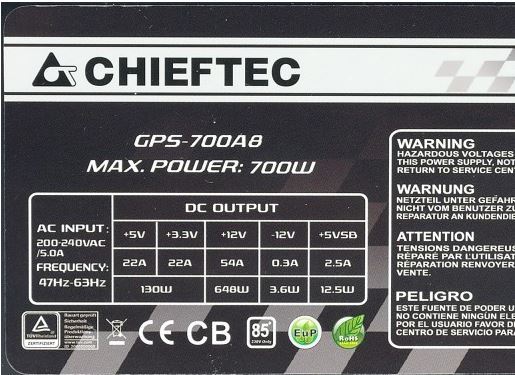

Кстати, а на какое максимальное входное напряжение расчитан блок питания Chieftec Smart GPS-700A8?
На то же, на которое и все остальные: 264 вольта гарантированно, по факту и больше может, но, скорее всего, защита его вырубит на 270-280 вольтах.

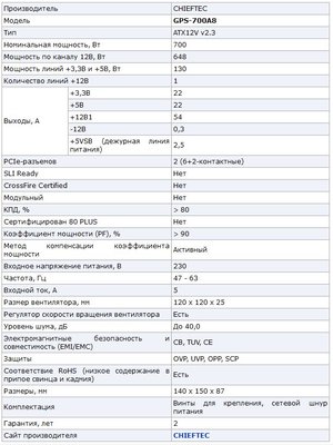

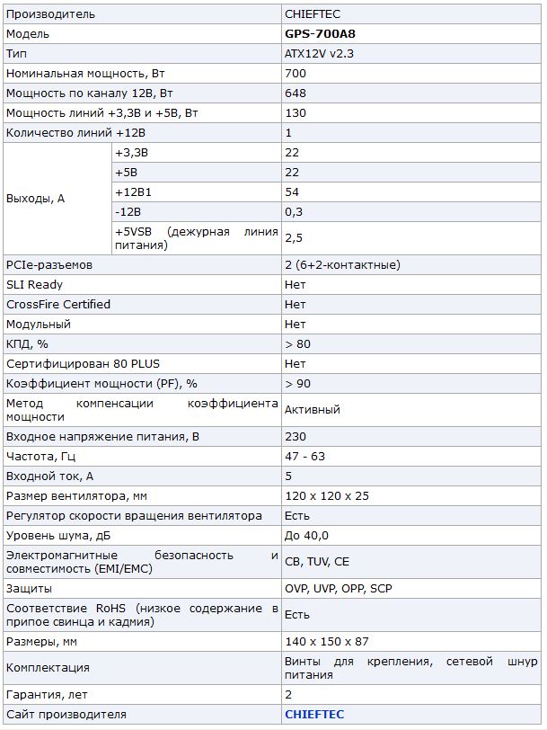

Про мой блок питания на компе, за который я опасаюсь:
Вот фрагмент описания с сайта:
Входное напряжения блока питания равно 230V но благодаря активному PFC входное напряжение может варьироваться в диапазоне от 150V до 240.
Скрин описания (и фото блока) прилагаю.
Шьерт побьерьи, явно не 250-255
скрин БП.JPG [ 59.34 КБ | Просмотров: 3403 ]
характеристики БП.JPG [ 107.13 КБ | Просмотров: 3403 ]
