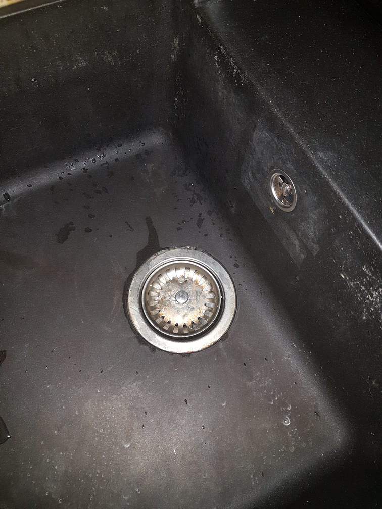

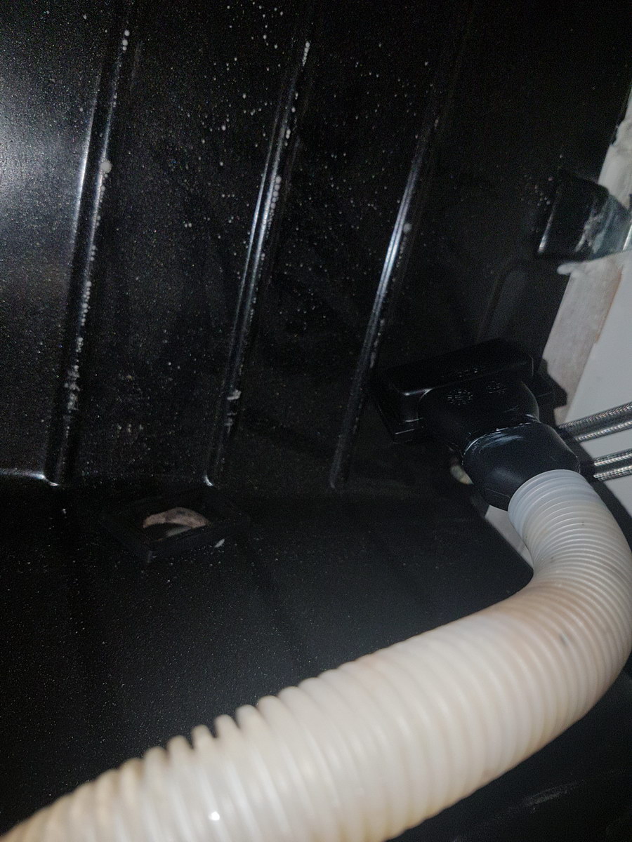

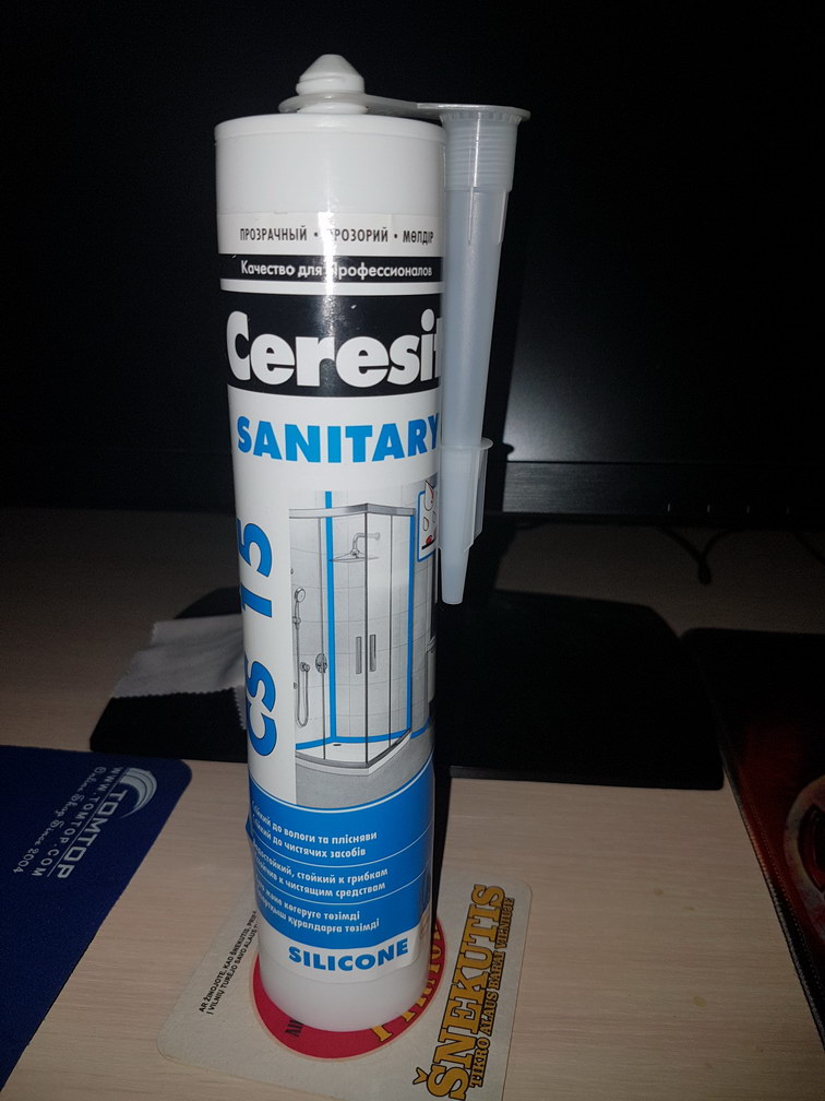

Ситуация такая. Решил сегодня помыть посуду с эффектом экономии воды, благо у меня в раковине есть пимпочка для блокировки стока воды. Набирается вода в раковину.. и тут я понимаю, что не знаю совершенно, подсоединён ли шланг к отверстию экстренной откачки излишков воды в раковине:) Я туда и фонариком светил...и снизу подлезть под раковину пытался - ничего не вышло. В итоге выкрутил втулку со стороны раковины - конструкция изнутри отсоединилась.. на белый шланг насаживается чёрный пластмассовый наконечник, в который в свою очередь входит конструкция, прикручивающаяся к раковине.. и входит не плотно..я бы сказал - относительно свободно там гуляет ) Соединение белого шланга с чёрным наконечником куда крепче, хотя тоже всё легко отдирается. На подробном фото девайса для откачки лишней воды видны остатки некоего белого вещества, которым видимо залепили щели..и которое высохло с ходом времени..и теперь просто отвалилось. У меня из доступных средств есть закрытый герметик силиконовый санитарный.. можно ли оным зафигачить щели на соединении? :) Он не предназначен для резины, но тут-то в месте закупоривания соединения будет участвовать только пластмасса с двух сторон.. Я к слову никогда этого не делал.. как и не пользовался герметиком ..но вроде для этого герметика пистолет не нужен..правда пока не совсем понимаю, каким образом его выдавливать..ёмкость -то не резиновая )) Ещё чисто интуитивно мне кажется,что.. может быть какой-то водостойкий клей нужен?! Я-то всю конструкцию починил,что называется.. и шланг держится..видимо благодаря изогнутому состоянию и небольшой длине.. но-таки если он отсоединиться..часть водицы "из общего стока" попадает в это отделение шланга..и прямиком брызнет в сторону соседей ) Извиняюсь за стихийность мысли.. совершенно не владею сленгом данного направления.. описал как мог расклад ) Герметик год назад брал, дабы швы профигачить за раковиной на стыке со скинали ..но так пока и не решился )

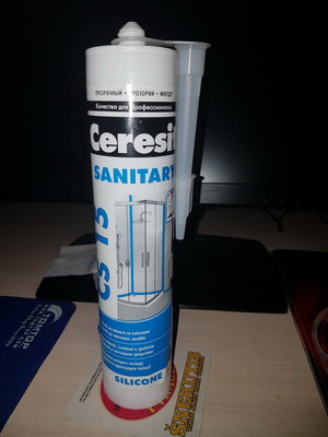

Комментарий к файлу: Вот такой у меня есть герметик
5.jpg [ 118.54 КБ | Просмотров: 2638 ]

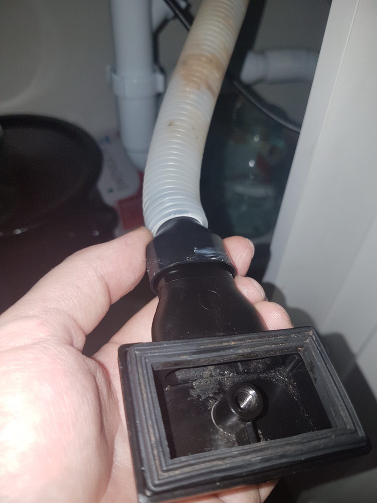

Комментарий к файлу: Так я всю конструкцию прифигачил обратно
4.jpg [ 151.11 КБ | Просмотров: 2638 ]
Комментарий к файлу: Само устройство отвода лишней воды из раковины :)
3.jpg [ 114.39 КБ | Просмотров: 2638 ]

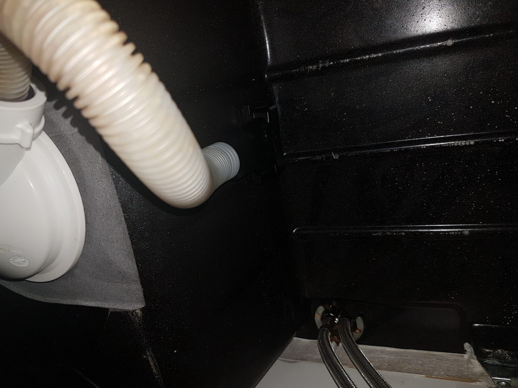

Комментарий к файлу: Справа выше шланг, который идёт для отвода избытков воды из раковины
2.jpg [ 132.52 КБ | Просмотров: 2638 ]
Комментарий к файлу: Так было первоначально.
1.jpg [ 196.14 КБ | Просмотров: 2638 ]
Слишком длинный, он не должен провисать. Шланг гофрированный вообще какой то левый. От того и держится только на герметике. У меня в этом месте гладкая трубка и правильной длинны, не провисает. Какой д.... это всё собирал. :facepalm:
Весь сифон беленький, чистенький, красивый. А эта гофра грязная, корявая, как с помойки. Явно деталь чужеродная.
Для этого баллона как раз похоже нужен.
Добавлено спустя 3 минуты 21 секунду:
Название герметика "санитарный" как бы намекает что он для ванной м сантехники, а значит водостойкий. А силиконовый таким по жизни и является.

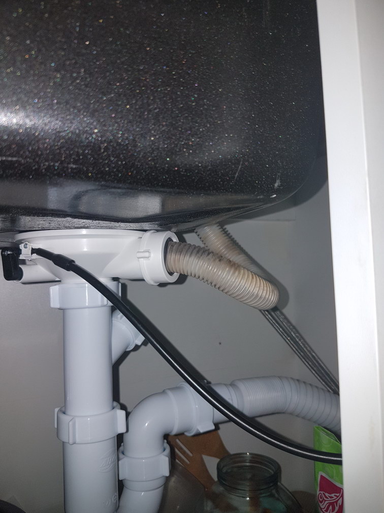

Вот инструкция по сборке. У меня точно такой же даже в цвет.
Шланг для слива гофра, но правильной длины и с наконечниками для зажима в нужных местах, а не фуфло непонятного калибра с помойки.

В видео у человека сразу весь набор. Я так подозреваю, что когда нам ставили раковину.. у нас в наборе возможно чего-то не хватало..и поэтому что-то повзаимствовали с предыдущей мойки )) А ведь раньше я наблюдал картину,что иногда..под раковиной..по паре капель собиралось..я всё время рамсил на кран, который вращается..и под которым видна щель :) А скорее всего капало из зоны отвода лишней воды.. к слову когда я открутил заглушку со стороны раковины, и остальная часть отсоединилась.. я снизу зафоткал под раковиной..так вот резиновая заглушка, которая контактирует непосредственно с раковиной с внутренней стороны..осталась на раковине,при том в положении по диагонали..вполне вероятно,что конструкцию так и присобачили изначально :)
20200407_201215.jpg [ 241.39 КБ | Просмотров: 2487 ]

фигачьте всё на силикон - только дайте хотя б сутки чтобы высох(не наливайте полную мойку до перелива). А вообще даже в таком виде - будет вода сходить бегом(главное чтобы канализация была исправна). Мне жалко было бы целый тюбик силикона ради такой ерунды открывать - изолентой синей заклейте если будет капать. имхо

ark-bak Мерси за полезную информацию!! Я всё равно планировал пройтись тюбиком за мойкой на стыке со скинали ..там уже прошлись однажды года с два назад, но хотелось бы повторить. К тому же срок годности тюбика истекает через полгода )) Может конечно его и потом можно использовать )) Я пробовал и синей изолентой..и скотчем замотать )) Но пока я всю конструкцию доношу изнутри к месту установки - всё разваливается)) поэтому сперва приходится прикручивать основную пластмассовую часть..а потом уже подсаживать шланжик на ощупь ))

Brother TORCZ, чтобы изолента клеилась лучше - тяните её перед наматыванием.
Добавлено спустя 21 минуту 36 секунд:
Brother TORCZ, а лучше попробуйте хомутик(если имеется такой).

Да нет, бухой сантехник Вася сэкономил и слепил халтуру из того что под руку попалось. А ценную запчасть пропил. Ему ведь надо на что то бухло покупать?
Родная гофра имеет на концах резиновые переходы, которые плотно насаживаются на свои места.
