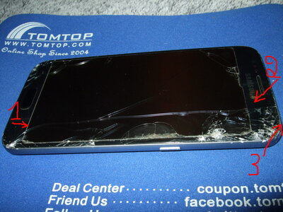

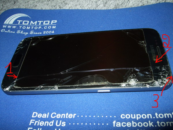

Пользую телефон S7 G930FD с лета 2016 года. Сперва умер USB - купил быстрый беспроводной зарядник. Потом тонул раза три в ванной - всё гут :) В прошлом августе, будучи на Крите, шарахнул телефон возле бассейна незащищённым стеклом местом (на фото ниже стрелка N2, защитное стекло N1 не закрывает весь телефон, т к была ещё пластмассовая конструкция в защите, которая износилась), в итоге в этом месте появились внутри пузырьки воздуха, как если неаккуратно наклеить защитное стекло.. я уже тогда задумался о "многослойности" конструкции телефона. К слову утилита AccuBattery показывает, что ресурс батарейки с 3 тысяч mah уменьшился до ~2270, то есть износ по всем фронтам.
Завязка :

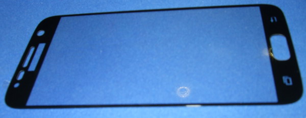

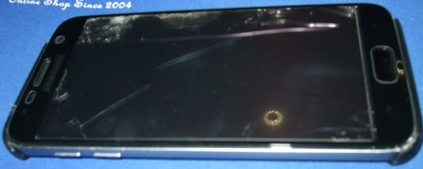

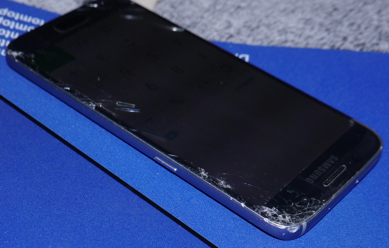

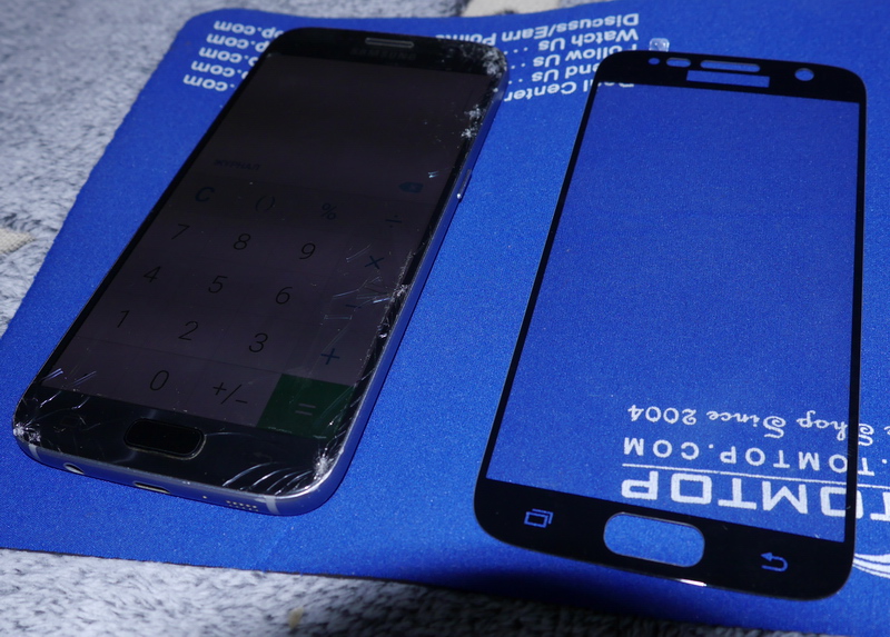

И вот вчера я случайно шарахнул телефон об асфальт прям лицом )) А дальше - самое интересное. Во-первых я привык к тому, что даже со стеклом защитным в таких случаях часто умирает экран..и тд и тп. Но я в свою очередь привык к околокитайским телефонам за 150-200$. Здесь же потрескалось, но всё работает. А дальше ещё веселей. На Алиэкспрессе я вижу, что можно купить отдельно верхнюю панель со стеклом.. то есть, получается, в телефоне изначально уже установлено защитное стекло?? Да плюс моё сверху )) Стрелка N3 на изображении ниже указывает на то место, где, благодаря сколу стекла, я это стекло могу вообще отогнуть и снять.. что демонстрирую на фото ещё ниже. А далее на фото я показываю одно из своих защитных стёкол, которое, получается, заменяет повреждённый участок??!! Единственное.. физически оно чуть меньше ширины экрана, но ,как я вижу, и первоначально стекло в корпусе не утопает..
Чем же моё стекло отличается, например, от этого набора с Алиэкспресса?? https://aliexpress.ru/item/4000267047302.html
За что здесь отвечает чёрная пластмасска-ободок?!
А вот обычная передняя панелька без всяких пластмассок и отвёрток...
https://aliexpress.ru/item/4000161125932.html
Так для полноценного ремонта отодрать "родное" разбитое стекло и наклеить сверху моё с фото в наличии - недостаточно?

Точно-точно не смогу потихонечку оторвать верхнее заводское стекло?:) Снял своё стекло.. и вижу теперь отчётливо, что сверху слой заводского стекла, которое совершенно не утопает в пазах телефона.. то есть если его сковырять,то можно спокойно наклеить стекло китайское,что на фото рядом..и телефон будет как новый. Просто заводское стекло в трещинах, а они по идее должны помочь при снятии... потому что иным образом чинить у нас нереально - в районе 65 баксов замена лицевой панели (она же заводское стекло над экраном) - это ж дичь.. у нас такие телефоны в идеале продают за ~105$.

Оно там на спец клею каком-то. Давно как-то, хотел на своем тогдашнем галакси с2 сменить, тоже как ты думал, оторву, наклею и алга! В итоге убил матрицу. Пришлось полностью экран менять.

Вы сравниваете защитное стекло (то что просто клеится поверх заводского) с разбитым тачскрином, наклеенным на матрицу на oca-клей.
Сами, без подогрева ("сепаратора"), дебаблинга и пресса Вы не сделаете хорошо: надо разобрать телефон, снять дисплейный модуль, срезать старый тач (с подогревом), очистить, нанести oca-клей, приклеить новый тач, если появились пузыри - на дебаблинг.

редкий_гость Ага! То есть то,что у меня на фото - защитное стекло , просто визуально напоминающее переднюю панель с сенсором?
И мне нужно на самом деле заказывать что -то вроде
Верно?
Ну а дальше думать, как это всё установить...
Либо же заказывать сразу целиком экран с уже наклеенным тачскрином .. и ,надеюсь, сам-то я смогу заменить?:) Или тоже есть шанс упороть товар за 45$ ?:)

Цитата:
Верно?
Вроде да.
Выше привел видео как это делается. Без опыта и инструментов: 100% уничтожите матрицу.
https://www.youtube.com/watch?v=wni6LNxuOxM
