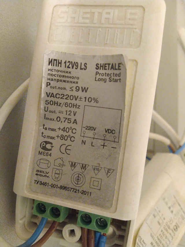

На кухне при сборке была установлена подсветка из 4-ех ламп, питающихся от 2-ух понижающих трансформаторов Shetale Electronics 12V9 LS (см фото), один трансформатор недавно приказал долго жить и теперь работает только половина подсветки.
Из нагугленных описаний:
Серия «LS» - трансформаторы с функцией плавного включения (со встроенным устройством защиты ламп) + все степени защиты.
Трансформаторы серии «LS» обеспечивают плавное включение (загорание) ламп, что в свою очередь продлевают во много раз эксплуатационные сроки ламп, придает эстетичности и не раздражает глаза при включении в темное время суток.
Прям один в один таких же трансформаторов 9W найти в продаже не получается, самый минимум от другого производителя - 10W.
Есть похожие трансформаторы от того же производителя, но на 60W и более, но есть вопрос: не спалю ли я таким лампы, учитывая, что на трансформаторе указана нагрузка от 10W до 60W? Может через такой трансформатор подключить вообще всю подсветку (по сути, суммарная мощность как раз укладывается в диапазон 10-60W)?
ПС: помогите подобрать подходящие аналоги сторонних производителей.
Заранее спасибо.
ToPublish.png [ 1.03 МБ | Просмотров: 1173 ]
Регистрация: 15.06.2010
Откуда: Калуга
Фото: 18
Это оптимальное решение.
