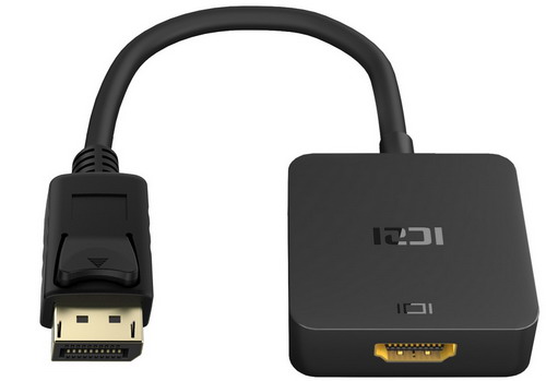

Всем здравствуйте!! Ситуация следующая! 2 года назад купил телевизор 4K https://catalog.onliner.by/tv/lg/oled55b7v. PS4 PRO конечно хорошо, но там апскейл, а мне захотелось поиграть в настоящие 4K, пускай с учётом моего железа (Asus R9 290X, i5-2500k 4.3ггц, 8 гиг ddr3) в игры уровня Контр-Страйк :) Cколько я не тыкался черезе HDMI, в настройках экрана на ТВ в 4K не ставилось выше 30 герц. А при такой герцовке и изображение "резаное", и даже мышка тормозишка. На FullHD до 120ти герц выставляется - но выглядит такое разрешение на 55" OLED так себе :) Где-то на форуме мне сказали, что нужно выводить картинку через дисплей-порт, задействовав правильный переходник на HDMI. https://aliexpress.ru/item/32778838477.html - купил такой + заказал хорошие кабели HDMI. Насколько помню, в итоге всё заработало.. 4K на 60HZ..ну почти 4K, 3840x2160. И вот.. решил я снова поиграть. И сколько я не мучаюсь со вчерашнего вечера,выше 30HZ не могу выжать. Комп тот же, телик тот же, кабель hdmi тот же, переходник тот же.. виндовс 7 тот же (стоит на ПК с 2014 года). Единственное, видеодрайвер радеоновский с тех пор стал называться Адреналин - может в нём дело? Или всё-таки в руках... за любую информацию большой мерси!

Переходник с диплей порта на hdmi - Iczi DisplayPort 1.2 к HDMI 2.0a активный адаптер 4 К @ 60 Гц
Кабели Vention HDMI Cable HDMI to HDMI cable HDMI 2.0 4k 3D 60FPS
Всё бралось с алика 2 года назад, переходник на акции был 9.34$, кабели тоже на акции полутораметровый 6.32$ и трёхметровый 9.98$ ..то есть вроде и не за три копейки.

Да! И мой вроде тоже внятный агрегат..складывается ощущение,что реально именно AMD-шные драйвера виноваты. Можно конечно как-то пробовать вместо стандартного драйвера монитора что-то другое подсунуть в систему,но я не думаю,что это
поможет
HTB1kk.jeRfM8KJjSZFhq6ARyFXat.jpg [ 18.56 КБ | Просмотров: 47995 ]
