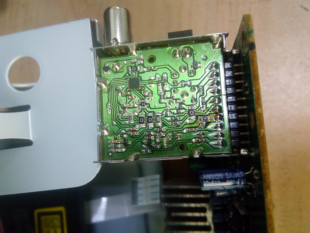

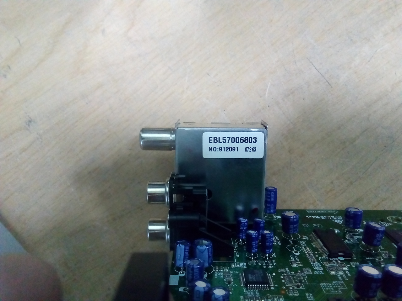

Сдох тюнер в муз.центре, зависает намертво. Как чинить?
LG RAD114B
2010 год выпуска
Попал недавно в руки, что с ним было до меня неизвестно.
Проверил что играет CD, с AUX тоже воспроизводит, на FM долговато преключался, но не придал этому значения. Поиграл несколько часов с диска, c тюльпанов от компа. Выключил комп, потыкал кнопку переключения режимов, хотел оставить на СД, а не на тюльпанах, но муз.центр повис на тюнере.
При вкл. пару минут пишет WELCOME, потом показывает частоту тюнера, но на кнопки не реагирует, даже на выключение. На пульт не реагирует.
В инете нашёл такую же ситуацию, больше ничего не нашёл: https://mcgrp.ru/question/106619
Цитата:
Добрый день, lg rad114b во время переключения режимов (cd, usb, fm и тд.) завис и ни на что не реагирует. Отключаю питание, гаснет, включаю в розетку, потом кнопку включения на нем, пишет welcome и всё, опять не реагирует.. Может сталкивался кто??
Цитата:
Была такая проблема. Зависал именно на тюнере. Нет общения MICOM с тюнером. Неисправен тюнер. Резистор на входе цепи питания +5V
Разобрал, там 4-й ножке VCC платки тюнера EBL57006803 резистор, Ом на 15. Мультиметром мерял. По фото не понял, там типа перемычка на 0 Ом? Попробовал впаять для проверки на 1 Ом - он задымился и завонял, сразу выключил. Родной резюк как буд-то тоже грелся, или уже был перепаян до меня, видны пожелтения рядом, то ли флюс выступил от нагрева, то ли перепаивали. Выпаять тюнер, в железной броне, нет оборудования, паяльником вряд-ли получится.
Что можно предпринять?
Возможно ли хотя бы как-то переключиться с режима тюнера на котором висит на aux?
Если тюнер всё-таки выпаять, муз.центр развиснет?
Впаять резистор большего номинала чем 15 Ом? Просто непойму, по ссылке выше на резистор грешили, но вдруг сам тюнер издох окончательно?
Сунуть плату под горячую воду и промыть тюнер, мож там тараканчик залез, издох и коротит? :old_biggrin:
По модели тюнера гуглится
https://lg.spareparts.sale/ebl57006803-tyuner-lg-mdd64k
Там малая цена в 280р. Но есть ли в наличии...
При попытке оформления покупки просит зарегиться (это ладно), а при расчёте доставки выходит почти тыща почтой, и дороже тыщи сдэком. :old_eek:
Пойду схожу на работу, впаяю на 10 Ом попробую... Буду рад любым предположениям что с ним делать...
Сделать диагностику и выяснить, где там сильное потребление, можете лабораторником.
А давайте подкинем монетку, аппарат то у вас, как нам это проверить?
Зачем, у вас там явно кз, вы даже ленитесь мультиметром проверить, только если до палить муз центр целиком.
Монетка ещё при вас?
Добавлено спустя 5 минут 15 секунд:
Выпаять плату, вроде с другой стороны в эту цепь кондёр или что ещё припаяно, оно похоже и коротит.
Регистрация: 16.10.2004
Действительно, там электролит коротнул, 100uF/16V.
Спасибо! Подтолкнули к выпаиванию. Да другого выхода и не оставалось. Выпаивал тупо паяльником, пару кружков перегрел и оторвал, но это не смертельно.
Я не профессиональный ремонтник, тоже обратил внимание, ещё до выпаивания, что кондер там наверное. Ожидал керамику увидеть, в таких-то компактных сборках, но оказалось - электролит. На обратной стороне платки практически пусто. Никаких дорожек, ещё два электролита на 47uF, диодик или стаб, подстроечная катушка и кварц. Экран такой платке точно ли нужен?
Камень с плеч, аппарат не мой. Неудобно было бы объяснять что "сам сломался".
