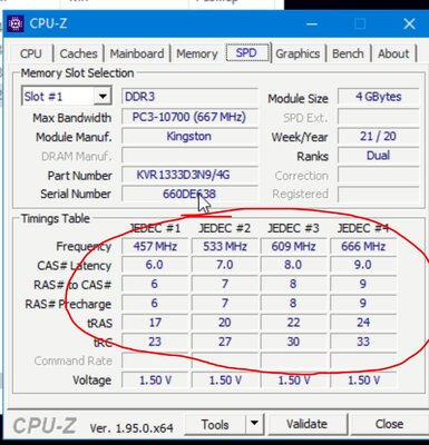

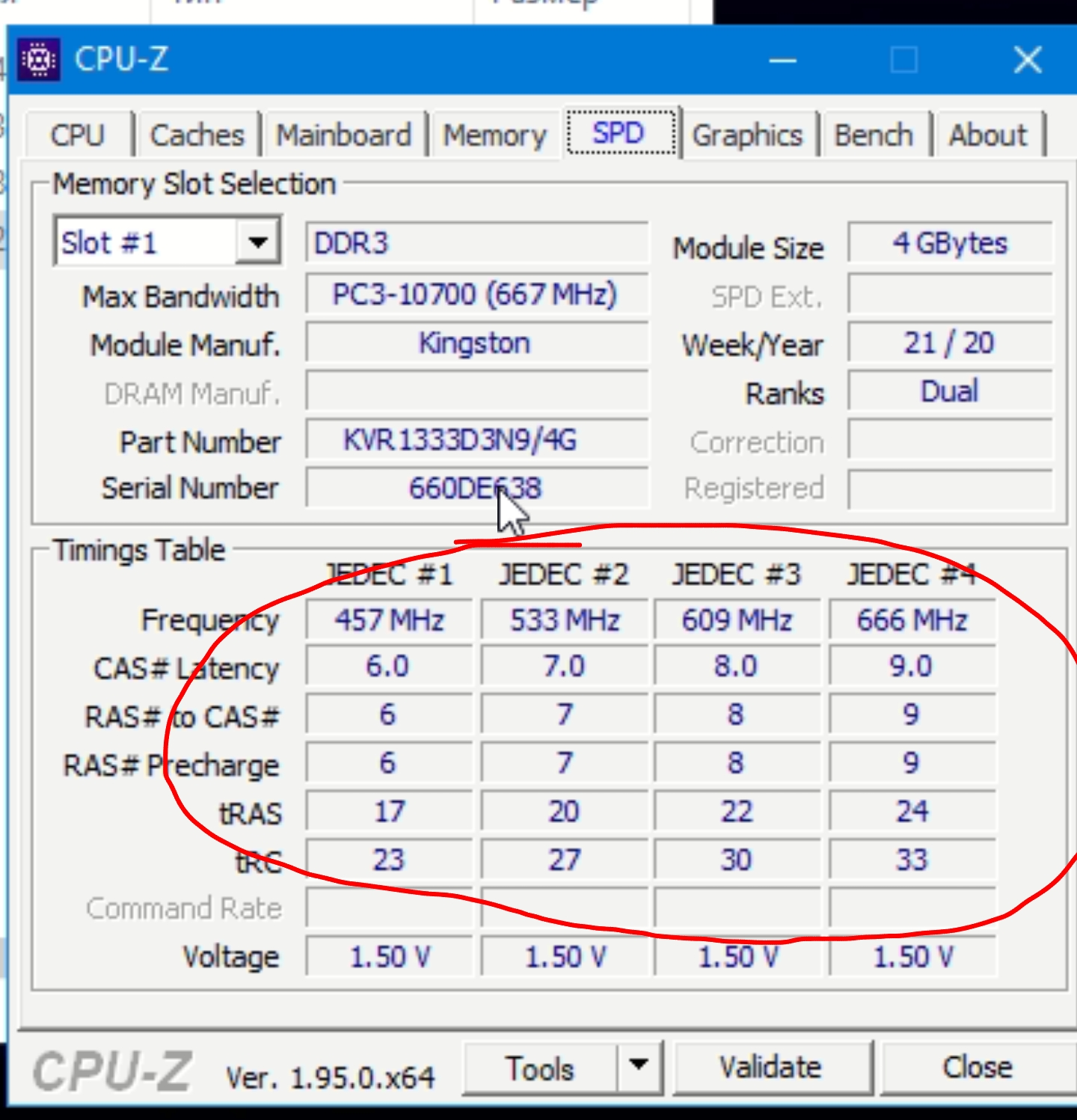

danil_sneg ничто не мешает, опыта нету, никогда туда не лез в биосе, всегда все на auto было и есть. Какие будут рекомендации по таймингам/напряжению? Может частоты памяти понизить (меня бы устроило, лишь бы помогло), или это вряд ли повлияет на стабильность?
Мать Asus M5A97 Plus
CPU-Z
Screenshot_20210310-124421_AnyDesk.jpg [ 387.41 КБ | Просмотров: 2238 ]

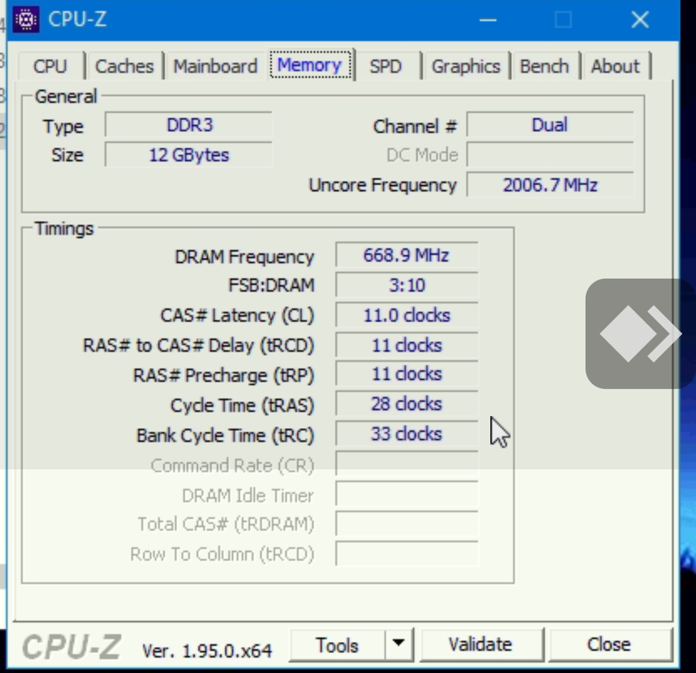

Может в этом проблема?
Screenshot_20210310-125719_AnyDesk.jpg [ 552.03 КБ | Просмотров: 2231 ]

Вобщем, включил в биосе amd turbo core, частоты оперативки автоматом понизились до 1066, но побегал часок игру (Assassins creed origins, вчера вылетала), вылетов пока не обнаружено. Получается, вроде как и помогло, по крайней мере на данный момент.
