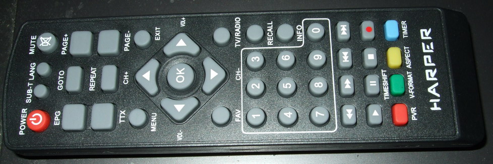

Есть тв-приставка ТВ Harper HDT2-2015 https://catalog.onliner.by/terrestrial/harper/hdt22015
Родного пульта нигде не найти, блин!! Есть какой-то миллион вариантов пульта HUAYU DVB-T2+TV, который вроде должен подходить. Но как начинаю копать по пульту в наличии у нас - версий куча.. Huayu DVB-T2+TV HRM1235 (https://catalog.onliner.by/remote/huayu/hrm1235) , Huayu пульт для приставок DVB-T2+TV!ver.2020 универсальный для разных моделей DVB-T2 (серия HRM1678) Подробнее: https://belpult.by/p47324651-huayu-pult-dlya.html , Huayu пульт для приставок DVB-T2+3 VERSION 2020 универс. для разных моделей DVB-T2 (серия HRM1303) Подробнее: https://belpult.by/p43713404-huayu-pult-dlya.html , Huayu пульт для приставок DVB-T2+TV ver.2019 универсальный для разных моделей (серия HSR749) Подробнее: https://belpult.by/p40070250-huayu-pult-dlya.html , кто-то просто пишет типа HUAYU DVB-T2+TV (ВЕРСИЯ 2020), без каких-то дальнейших опознавательных знаков (https://sila.by/av/aksessuary_dlya_av/H ... rsiya_2020)..
На официальной группе вконтакте главный по вопросам разводит руки ..мол, отвечаем только за оригинал..только где его купить - тоже фиг найдёшь!!!!

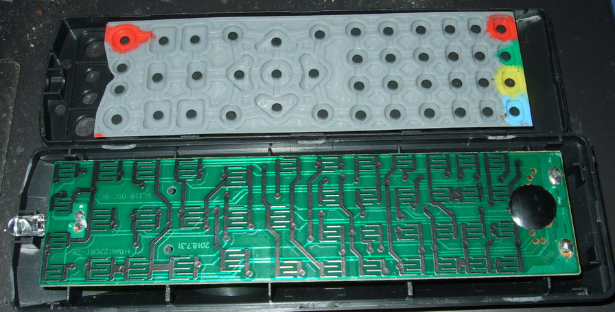

В родном не работают кнопки влево, вверх и кнопка EXIT. Плату протирал, кнопки изнутри-снаружи протирал, пробовал под неработающие кнопки фольгу совать, пробовал резиновую "бубу" под кнопкой,которая должна замыкать контакт, натирать грифелем от карандаша .. ничего!! Меня конечно всё это забавляет, но тем не менее )) Может ещё какие -то способы починки подскажите ? Спасибо!!

Brother TORCZ
Тестер в режим диодной прозвонки, красный щуп на - батерейки черным щупаем контакты кнопок, визуально по вашей фото видно вверх и выход связаны я думаю влево также, ищем обрыв, восстанавливаем.
Регистрация: 12.06.2009
Откуда: хз не помню
варианта тут 3.
ты дотер пульт сняв проводящий слой, вот эти черные дорожки, восстановить можно токопроводящем клеем.
конденсатор потик, тогда его надо заменить, желательно на не полярный, но можно и электролит (электролит будет жрать батарейки)
и вариант самый печальный, это капля потрескалась, это та черная клякса, можно попробовать её прогреть феном.

Death писал(а):
какой такой конденсатор ?
ну обычно ставят его, что бы даже когда батарейки дохлые пульт работал, тут да не вижу, видно какая то совсем дешевая фигня.
хотя опять же по капле, пульт все же часто подвергается вибрациям и изгибу, в нормальных ставят в корпусе контролер.

Тут фокус в том,что в пульте сразу не работали три кнопки..я только неделю назад купил всё это богатство ) То есть ещё до того, как я предпринимал какие-то действия..три кнопки уже капут! Токопроводящий клей кстати надо бы раздобить и попробовать проклеить чёрные дорожки в районе нерабочих кнопок..ну так..чтобы хотя бы одна заработала,дабы я понимал,что действую в правильном направлении ) А чёрная клякса, я так понимаю, влияет на работу всего пульта сразу? То есть либо работает, либо нет?
черная клякса это контролер, голая микросхема без корпуса залитая компаундом, обычно их не ставят где возможен хоть малейший изгиб платы, один такой проводок лопнул и связь с одной линией пропала.

XIMERA123 Ого! Согласно фантастическим идеям,можно сковырнуть, проверить целостность всех соединений ..а дальше залить токонепроводящим гелем,такой кстати у меня есть ))
Можно и выкинуть сразу, сковырнёшь, точно волосок оборвёшь, это вот сто процентов, нельзя это делать.
Brother TORCZ Попробуй наклеить фольгу на резинку, где вон на фото чёрные кружки, заработает, значит есть смысл наклеить больше, хоть на все, иначе только в мусорку.
можно сковырнуть
Точно мозг пропил. Если сковырнёшь то капут настанет бесповоротно. Дрожки прозвони сначала. может где обрыв или трещина на плате.

Sania. Фольгу совать уже пробовал.. пробовал и грифелем от карандаша натирать бубочку, которая замыкает контакт со стороны кнопки ) ну я ещё попробую,но уже выцеливаю на алиэкспрессе замену )
mol61
Ну я так, с юмором больше предложил )) Хотя я мог бы.. )) Прозвоню!!

mol61
Поддержу!
Можно даже для начала просто с лупой их внимательно просмотреть.
Был случай, на новом корпусе, не работала часть кнопок на фронтальной панели.
Разобрал и обнаружил трещину (перетянули китайцы при монтаже) на одной из дорожек платки.
