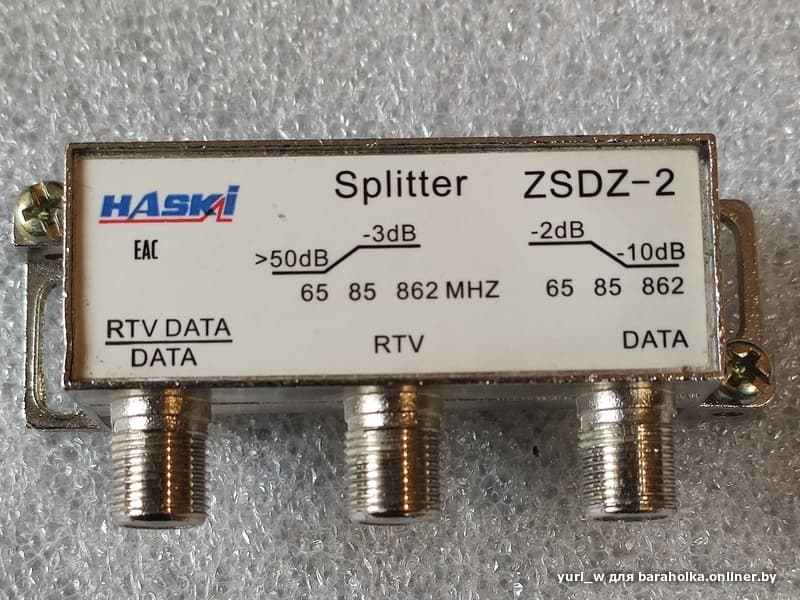

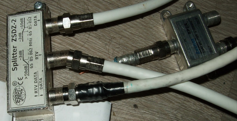

Всем привет! Вопрос следующий! С 2007 года являюсь пользователем провайдера КОСМОС ТВ. Тут у нас и ТВ, и интернет. По одному кабелю всё идёт сплиттер, который дубасит сигнал на интернет и тв. Тв в свою очередь через разветвитель идёт на два тв. И вот у нас ..который год.. то идеально показывает, то некоторые каналы почему-то уходят в "квадраты и тормоза с бульканиями", то интернет по скорости просядет ..то потом идеально .. а проводку никто при этом не трогает. В итоге я начал грешить на проводку, начал её мацать-лапать.. и так и не понял, от чего зависит проблемная сторона вопроса. Бывает,возьмёшь провод..сдерёшь штекер ..просто оголённым "стручком" воткнёшь в сплиттер,к примеру,и всё работает нормально ..а прикрутишь культурным образом - нифига. А бывает,наоборот .. далеко ходить не надо - день вчерашний. Смотрел один канал - он частично уходил в квадратизм .. знаете,как решил вопрос? Примкнул штекер с кебелем к сплиттеру под углом ..не прямо,не прикрутил, а просто приткнул под углом..и ТОЛЬКО ТОГДА канал заработал нормально ))) И вот я задался вопросом..а может проблема в сплиттере ? Я просто нашёл аналог на нашей "барахолке" за 4$ в одной станции метро от себя.. пока приболел - сгонять не могу, но вот раздумываю - может я зря столько времени грешил на проводку? :) Сейчас у меня сплиттер ZSDZ-2, а там продаётся такой же, только контора другая указана. Читал в описании,что он разбивает сигнал на частоты .. так вот может он стал криво их разбивать? Что думаете ?:) Спасибо!
Вот это аналог в продаже

Вот это мой текущий. Кабель посредине под углом - именно в таком положении нужный мне ТВ-канал вчера начал работать без глюков )))
splitter.jpg [ 147.19 КБ | Просмотров: 2098 ]

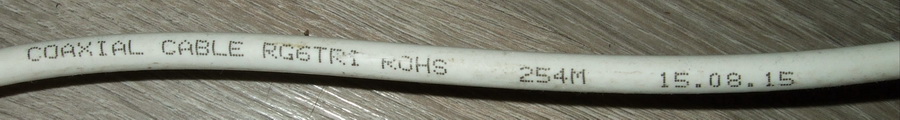

Или может мне вообще какой-то более современный сплиттер надо купить? Или с того же алика заказать. Кабель такой, как на фото..
cable.jpg [ 48.5 КБ | Просмотров: 2089 ]

Поломать кабель задача довольно специфическая. Это надо или гвоздём пробить, дверью расплющить, перекрутить - т.е. физическое воздействие пользователя. А сплиттер мог запросто выйти из строя, но это узнать - нужны измерительные приборы и сама ситуация. Обратитесь к провайдеру, наверняка у них всё есть.
P.S. Смотрю на писючку на второй фото, торчащую из терминатора, которую вы явно втыкали в сплиттер, и задумываюсь, а не длинная ли писючка? Небось так и коротнули сплиттер.... Нормально то опрессуйте кабеля.

Это,простите,как?) Там же заземление идёт в кабеле снаружи под фольгой ..как я понимаю,нужно максимально обрезать,чтобы не попадало в штекер.. так я видел во всяком случае в "варианте от мастера" )

Тут в том дело,что порой приём зависел от того,на какую длину я воткну сам оголённый кабель в сплиттер ) Прям угадывать приходилось. И как-то центральный первичный кабель засадил в него так,что меня током даже через зумажку шарахало, когда за сплиттер рукой брался.. что интересно, глючило и до сего момента,и после оного )) Я вот и думаю,не попробовать бы банально сплиттер поменять.. но я не совсем понимаю, какой модельный ряд вообще рассматривать к покупке
