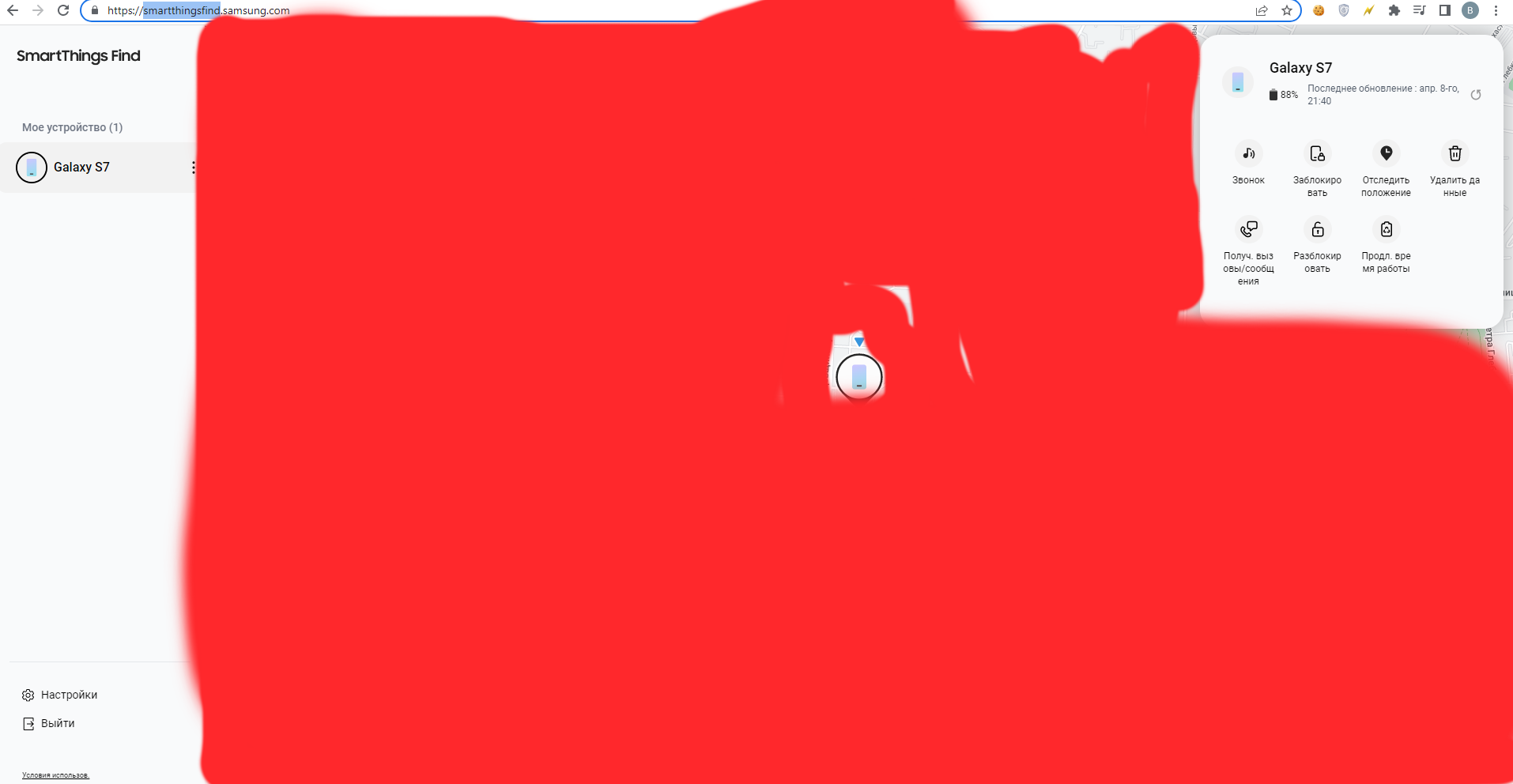

Я кстати продвинулся! Через сервис findmymobile от самсунга я и телефон на карте отследил, и блокировку экрана окончательно снял ) Не зря когда-то очень давно зачем-то создал аккаунт на самсунге и зачем-то запомнил пароль))) НО.. резервную копию пока всё равно создать не могу, нет такой опции ) Но уже куда-то двигаюсь)))
продвинулся.png [ 146.6 КБ | Просмотров: 1747 ]
