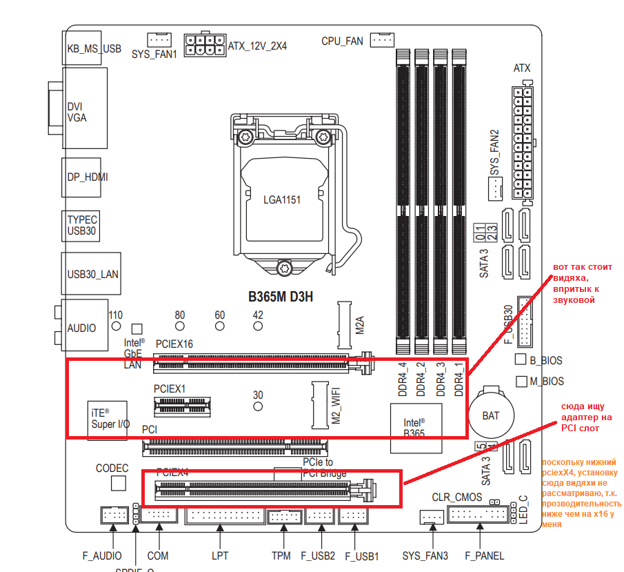

Приветствую. Подскажите, т.к. гугл и алиекспресс не помогли, существуют ли в природе переходники (адаптеры) с PCIex4 для видях на обычный PCI?
Взял новую видяху, теперь она перекрывает слот PCI, точнее впритык к нему, где установлена звуковая карта. Как вариант ищу переходник для второго слота PCIex4, но не могу найти ни через гугл, ни на алиекспресс. Может таких не существует?
Рисунок для наглядности
m.png [ 188.25 КБ | Просмотров: 2314 ]

Sobol84 вот что тебе нужно.
https://aliexpress.ru/item/1005004630802874.html?sku_id=12000029901839716&spm=a2g2w.productlist.search_results.7.4ea94aa6FqHpp8
Раньше приходилось запитывать питалово еще и к МП. Какой-то провод с молекса. Не помню точно.
* Махинации с питаловом необходимы были для Xonar, как там с Creative я не знаю
Нужно копать форумы.

Jeton такой я видел, но разве от втыкается и работает в слоте PCIeX4? В нем ведь разъем PCIeX1?

Sobol84 писал(а):
но разве от втыкается работает в слоте PCIeX4?
Будет без проблем. Лично много лет юзал PCI-E X1 звуковуху в слоте от видяхи X16
Добавлено спустя 57 секунд:
Sobol84 Тьфу. У тебя звук то PCI или PCI-E?
Если PCI-E x1 просто втыкай в слот второй ВК. Работать должна

Jeton а, ну ок, тогда этого добра немеряно в интернете, просто не знал, что так работает.
Я ведь на картинке все показал)) Звук PCI. Creative audigy SE, поэтому и ищу переходник, т.к. родной PCI слот перекрывает видяха
Работает, помни что может быть затык с питаловом.
Ага, да все вопросы отпали

Sobol84 Кстати, да. Переходник то дороже звуковухи выходит )
https://www.avito.ru/syktyvkar/tovary_dlya_kompyutera?q=creative+audigy+se+sb0570
Может проще, но дороже взять PCI-E x1 б.у.?
https://www.avito.ru/moskva/tovary_dlya_kompyutera/asus_xonar_dx_zvukovaya_karta_2897418118?slocation=648630
Так, инфа к размышлению

Sobol84 писал(а):
так будет переходник работать или нет? я уже запутался))
Я заказывал такой переходник 2 года назад знакомому. Работает без проблем.
Этот переходник такой же который и мы брали, но магазин абсолютно другой
Это хороший случай, у некоторых случалось что приходится допаивать 12V от ЗК к МП (желтый кабель). Что как по мне уже попахивает бредом.
Гарантий по итогу никаких что танцев с бубном не будет

Общаюсь с продавцом, пишет на этом переходнике работают любые звуковые не требуещие отрицательного питания. Что это, я вообще не понимаю. Как узнать, Creative audigy SE требует это отрицательное питание или нет?
Нашел, читай отзывы. Там все описано
https://aliexpress.ru/item/4000764520380.html?sku_id=10000007586970779&spm=a2g2w.productlist.search_results.0.50d04aa6uudZpe

Remarc ok. Еще так и не выяснил, что это за "отрицательное питание" и требует ли его Audigy SE
как альтернатива Все о Creative Sound Blaster X-Fi (FAQ на первой странице) #17416760 те, но стоит ли эта тема твоей карты - вопрос ;)

Наличие отрицательного напряжения было актуально во времена 486 - P1, тогда ISA звуковым картам оно требовалось, раньше и на БП были -3.3В -5В, но это было ну очень давно, теперь их не встретишь.
