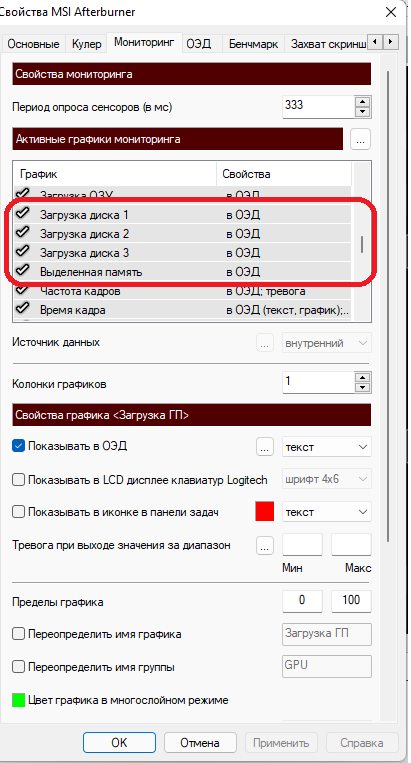

В MSI afterburner'e можно выставить загрузку диска, если во время телепортов он грузится под 100%, то тогда менять имеет смысл, если он грузится менее 50%, то узким местом он точно не является.
