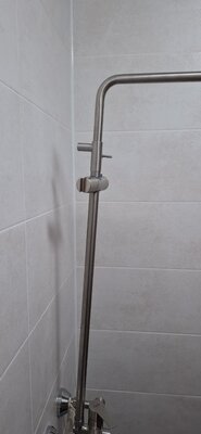

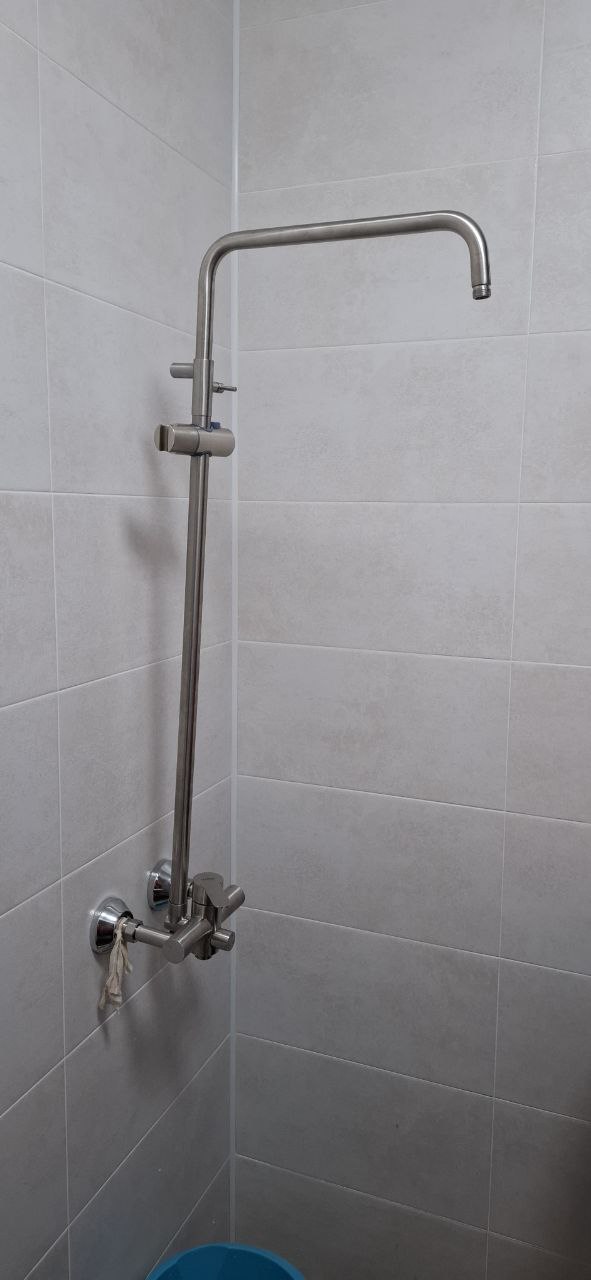

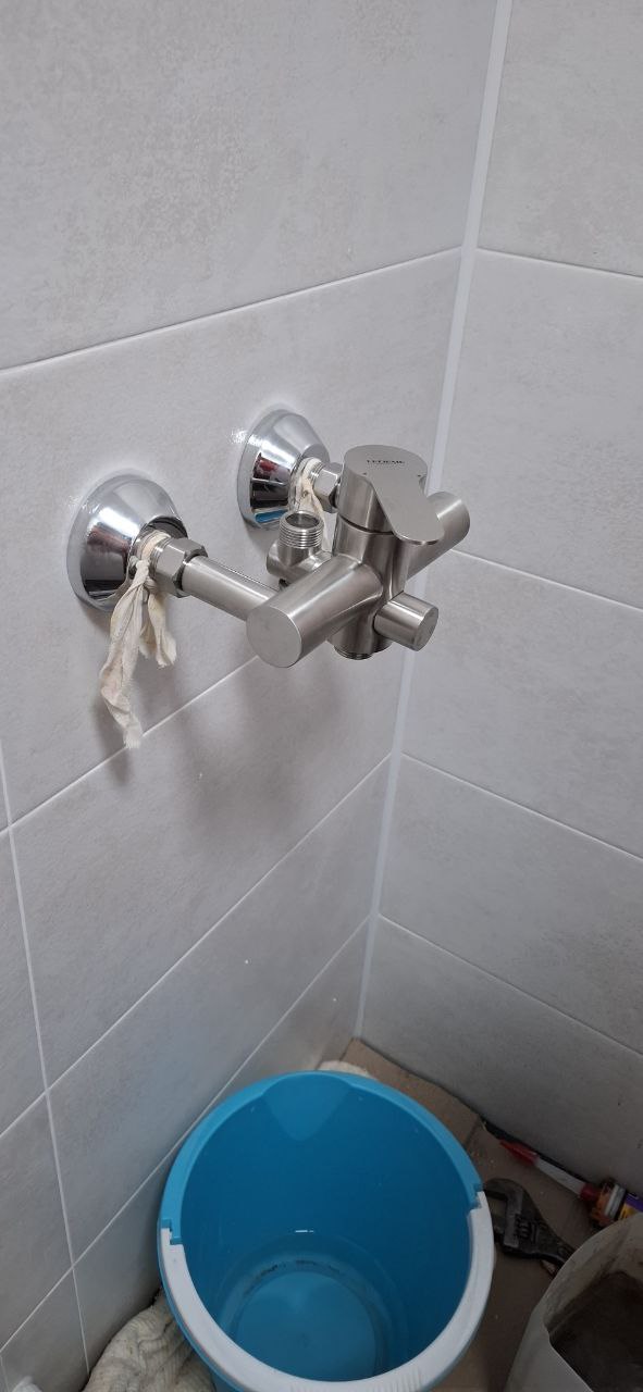

Добрый день!
Начали устанавливать душевую систему, мастер прикрутил смеситель, поставили стойку - а она наклоняется вниз.. Видимо трубы в стене криво так идут.
Подскажите, есть какие-нибудь способы это исправить, кроме разбора всего и вся? Может какие-то переходники есть для выравнивания стойки?
Уже думали эксцентрики с наружной и внутренней резьбой подобрать, но там же всё равно угол какой-то нужен.
1.jpg [ 73.62 КБ | Просмотров: 18061 ]
2.jpg [ 66.08 КБ | Просмотров: 18061 ]
3.jpg [ 63.09 КБ | Просмотров: 18061 ]

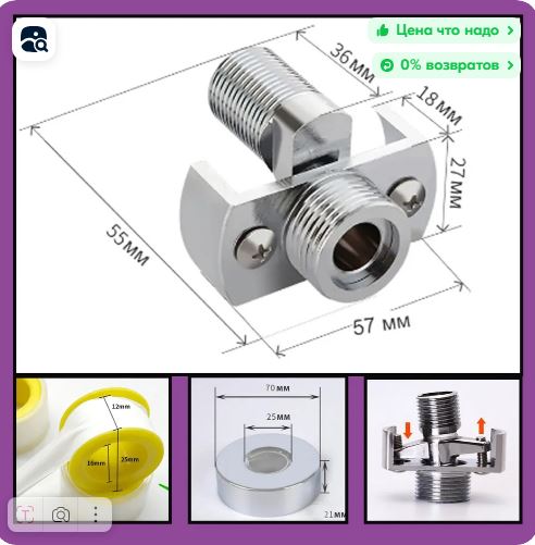

Регистрация: 28.12.2024
Пришлось зарегистрироваться, чтобы дать ответ тем, кто столкнется с такой же проблемой.
Перекапал куча форумов, но нигда решения не нашел.
Зато помог интеренет и упорство. Вот такая штука всех спасет: эксцентрик с шарниром. Крутится куда угодно, исправит почти любую водорозетку. Мне так спасло положение с непавильным углом наклона. Смеситель смотрел вниз, и штанга отходила сильно от стены.
Эксцентрик шарнирный для смесителя.
2131ок.JPG [ 45.89 КБ | Просмотров: 9746 ]

Регистрация: 27.03.2011
Фото: 12
Ratko96
Проблема эксцентриков, в догосрочной перспективе, полное/частичное забивание грязью. Прочистить их без разбора задача трудновыполнимая - очень!
