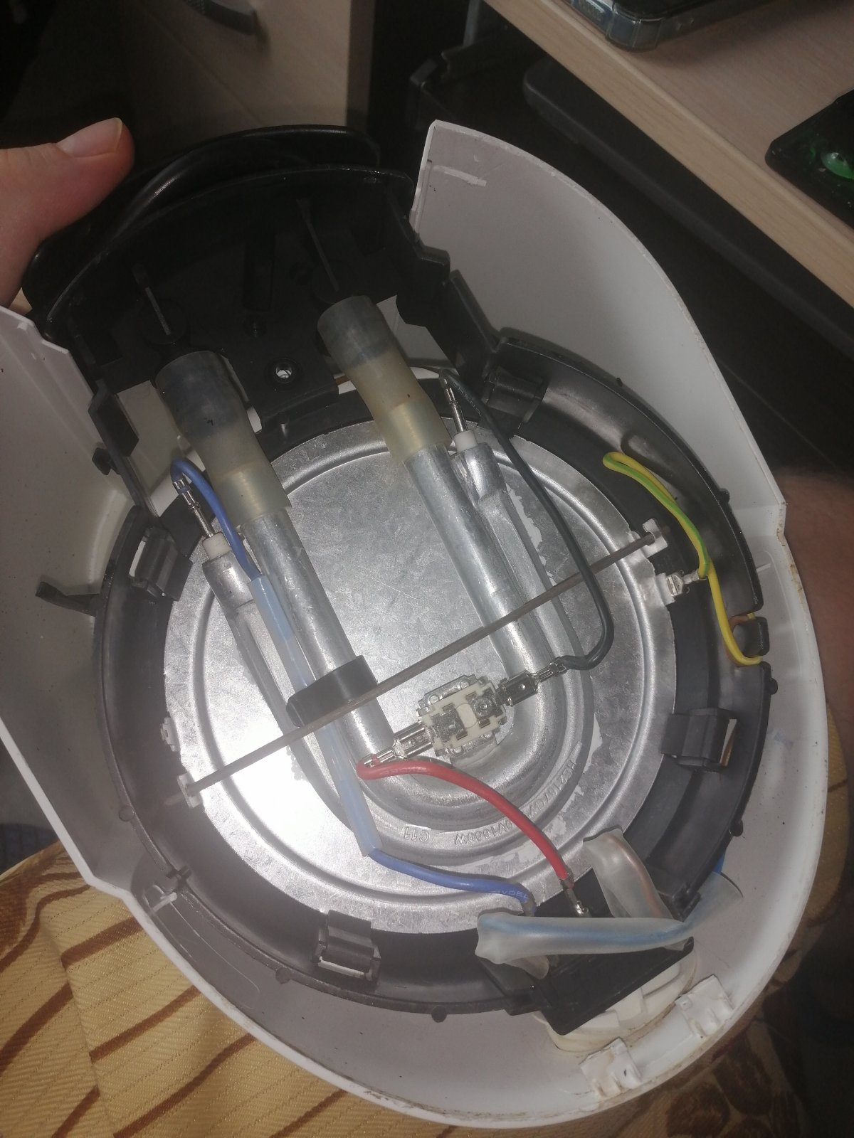

Итак.. прозвонка на входящих клеммах ТЭНа - да! ~55 ом сопротивление. Прозвонка на термостате - ок! Теперь один щуп мультиметра в режиме прозвонки на клемму ТЭНа, другой щуп на металл под оным - прозвонки нет,значит "не пробито", или как там говорят) Вопрос следующий.. а где может быть неисправность? Погуглил.. 55ом при 1квт ТЭНе вроде как нормально.
Мне это всё тяжело даётся, т к никогда этим толком не занимался) Может будут какие соображения? Спасибо!

Для начала всё-же проверить "термореле" - это та штука, которая между половинками тэна стоит. Говоря проще - измерить сопротивление между "синим" и "красным" проводом.
если всё гуд - ковырять выключатель. Обычно либо он "подгорает", либо термореле.

Недавно чинил мультиварку. У неё сдох термо-предохранитель в цепи тена. Он красиво был спрятан в кембрик и прикручен к корпусу. Заменил на обычный предохранитель. Что было под рукой то и влепил. :oops:
В твоём случае это похоже на такую хрень в кембрике между синими проводами. Прозвони!
Ну и термо-стат в середине, между красным и чёрным.
В общем схема простейшая, никаких процессоров и биосов. :-)
Ещё недавно зл. чайник был. Так там целый микроконтроллер в ручке спрятан. Вот у него в цепи питания вздулся зл. конденсатор. В нём и была причина. Вместо 5 вольт на микруху какая то хрень пёрла.
кстати да. забыл - там ещё предохранитель прячут. толи на 200. толи на 250 градусов. такие ещё в трансформаторы пихают(но на меньшую температуры)
Ага, они самые. :ok:
