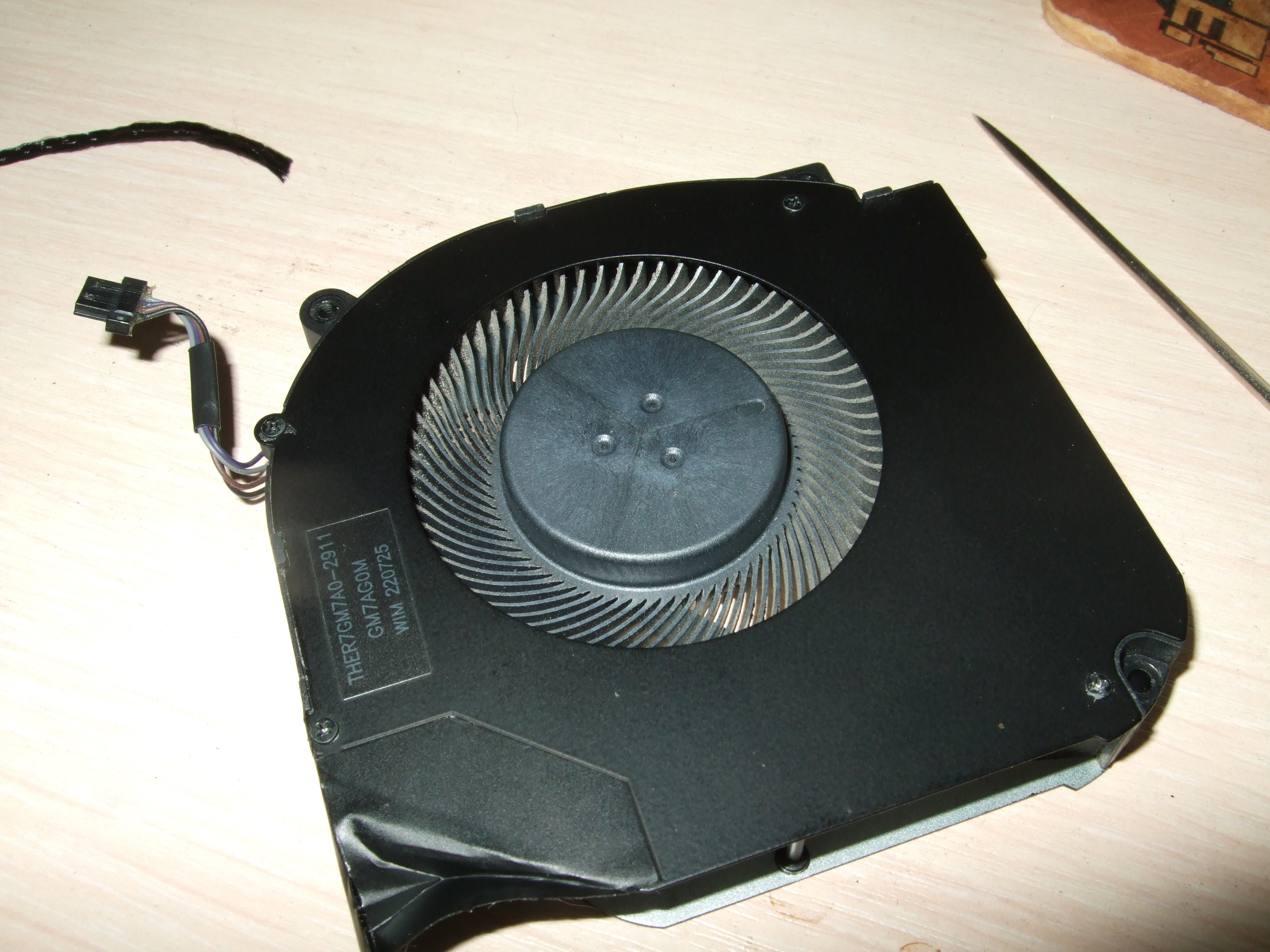

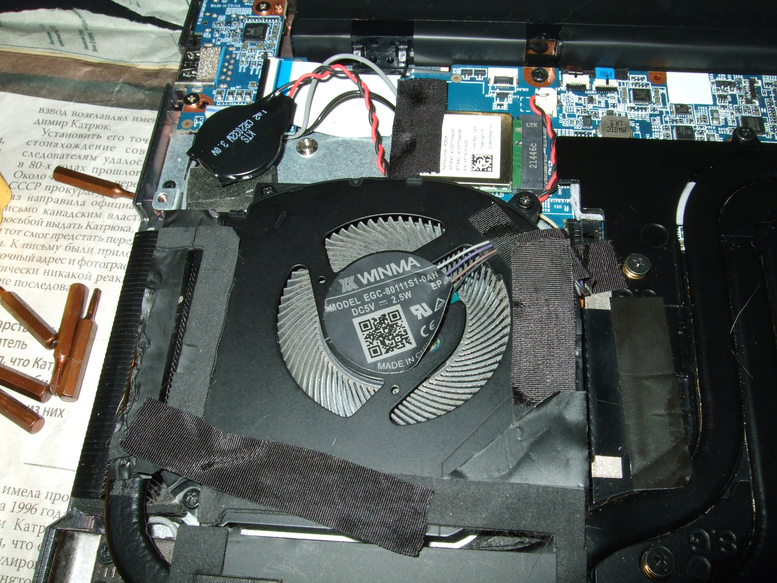

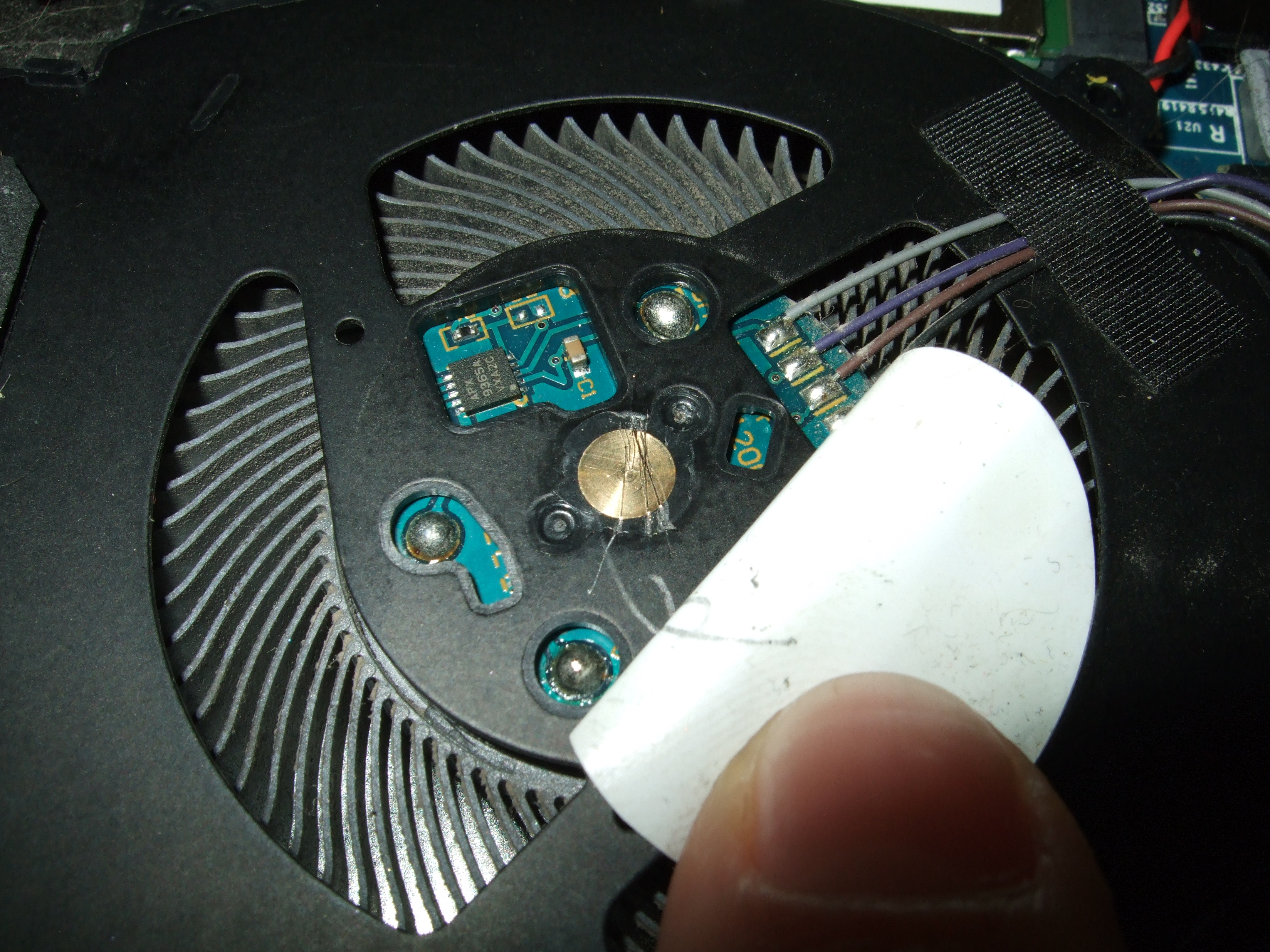

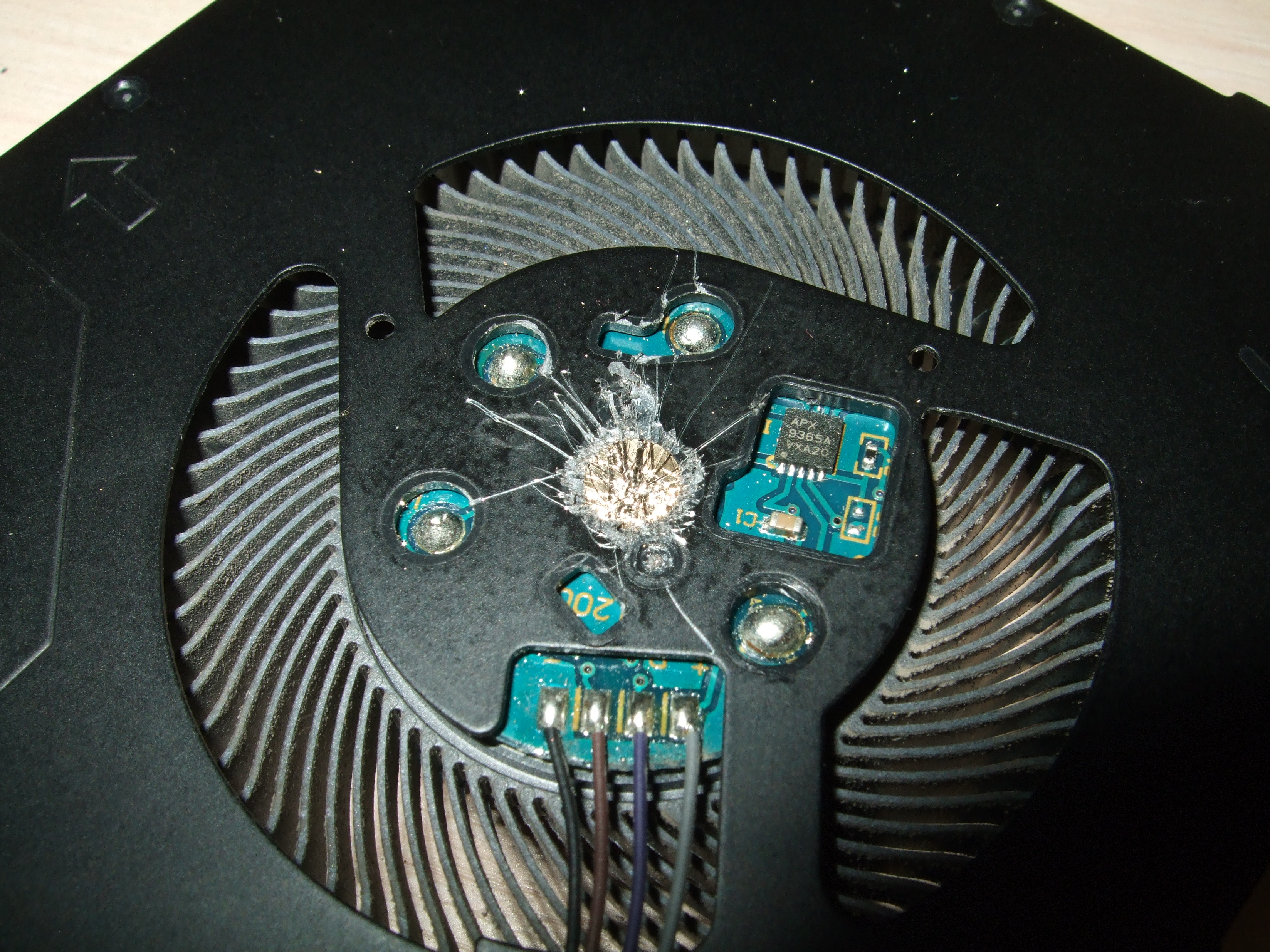

Вентиль с одной стороны монолитный, с другой стороны какая-то на вид золотистая фольга, да фиг там. И ещё не ясно, куда она ведёт. А верхняя часть корпуса пластмассового у кулера специально не снимается :D Иголкой тыкался.. результата нима. Конечно посверлить приспичило, но при единственном хоть как рабочем экземпляре извращаться не стал. Нашёл на Озоне за 60 бел. рублей (1 740 российских), при том видимо копия.. но родной вообще тарахтит, как пылесос, при том по звуку ощущается дребезжание. Вот смазать бы, да куда там..) А вот когда второй приедет, над первым можно ставить бесчеловечные опыты)
На последней фотке жестяночка защитная вроде с винтиками, откручивается. Частенько бывает, что сама турбинка просто вытаскивается.
Регистрация: 11.08.2004
Откуда: Минск, Беларусь
На последней да, но снимается только этот нижний пластмассовый кожух,и на этом всё. Видимо дабы удобней было чистить от мусора/пыли.Сам вентилятор намертво торчит в верхнем пластмассовом кожухе, который прифигачен к нему без возможности культурного разъединения)
дык - обычно после снятия "верхней люминиевой" пластины ИНОГДА турбину можно вытащить! А иногда нет. Плю обратной стороне - то монолитная втулка - ковырять бесполезно.

Prophy2000 писал(а):
Это плохая идея. Попортишь внутренности и крошек пластиковых внутрь натрясешь, которые ничем не отсосешь потом.
Берется простое острое качественное шило и аккуратно проковыривается дырка нужного размера (потом ножиком можно расширить), пластик мягкий, все удобно и никакого мусора. А смазка - литол + силиконовая смазка, густая жижа легко заливается и вентилятор становится практически вечным.
Литол у нас только в каких-то гигантских ёмкостях вижу в продаже. С силиконовой смазкой проще) Но пока добраться бы, куда заливать. Ковырять, я предполагаю, это где на фото золотистый кружок?:) Больше -то некуда. Да, шилом - мысль хорошая.
mol61 писал(а):
Фигасе расковырял. Неужели сразу не было понятно что там сплошной металл и ничего не поковырять? Очки что ли купи...
Расковырял скорее пластмассу вокруг) А вот эта круглая блестящая хрень максимум царапается. И похожа она первоначально вообще на наклейку.. что в очках,что без )) Я ж не знаю, чего там китайцы лепят) И что под ней в том числе)
