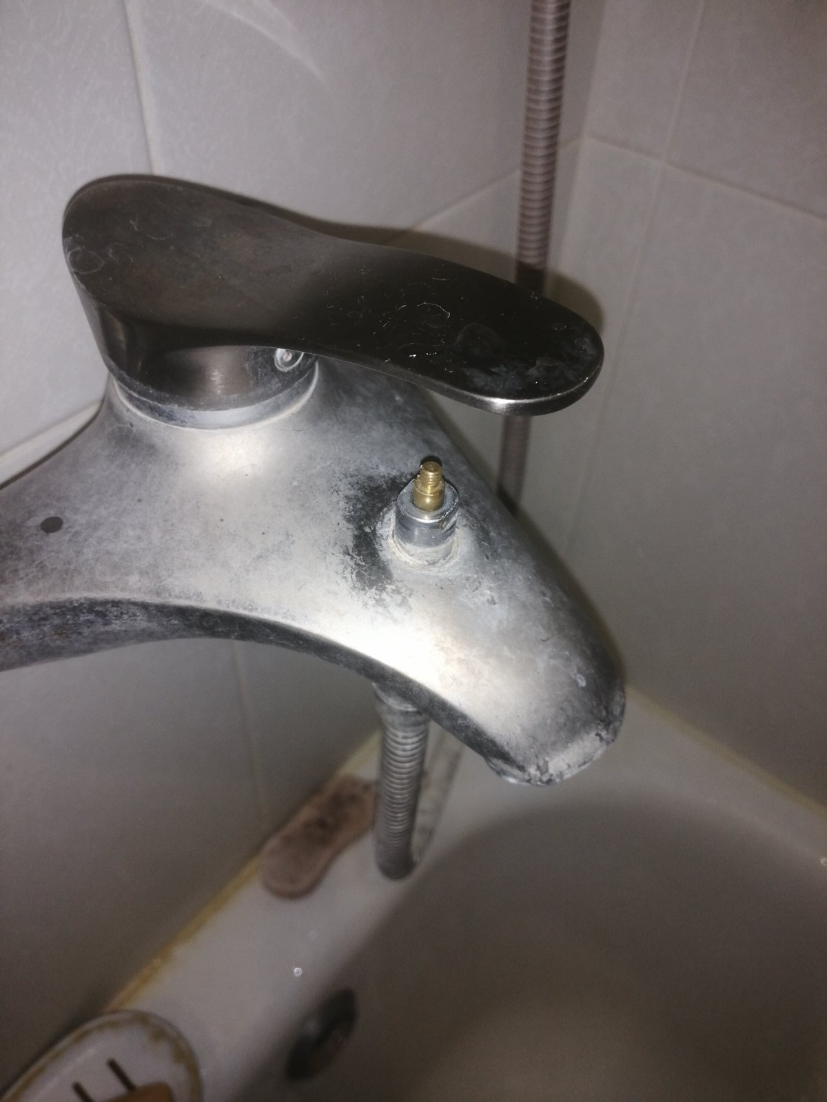

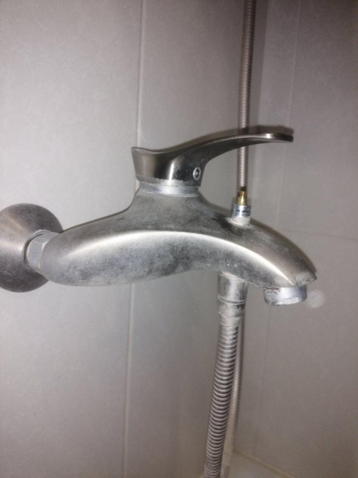

Есть вот такой вот кран. Но это ещё не всё, это только начало истории :lol: В данном прекрасном кране под рычагом управления движением и температурой воды есть такой специальный колпачок (на фото он снят), который навинчивается на золотистый болтик. И вот когда я поднимаю вверх этот колпачок, он мало что фиксируется в таком поднятом положении, так ещё и вода целиком и полностью послушно движется в лейку душа. В моём же случае.. колпачок не фиксируется, его можно удерживать в позиции ВКЛ принудительно, но при этом часть воды идёт в лейку, а часть льётся из крана. Я очень сильно не сантехник, скорее даже антисантехник :D поэтому..с помощью многоуважаемых присутствующих мне хотелось бы просто понять квадрат проблемы. Разобрать конструкцию я бы, вероятно, смог. Явно откручивать нужно под краном с дальнейшей заменой прокладок. Но чтобы совершать разбор, нужно хотя бы отдалённо понимать суть проблемы. Так что очень надеюсь и рассчитываю на комментарии информативные! Мерси!!

Brother TORCZ, дивертор на замену, производителя и модель смесителя в студию! :-)

dns писал(а):
дивертор на замену
Мерси!!! Буду гуглить!!!

Brother TORCZ, выкручивай его, идентифицируй по надписям, если есть и ставь такой же, хотя может оказаться, что смеситель будет проще заменить :D

Рациональней, ИМХО, поменять смеситель целиком. Просто потому что он сам может быть "уставшим" и, например, лопнуть от гидроудара клапана стиралки.
