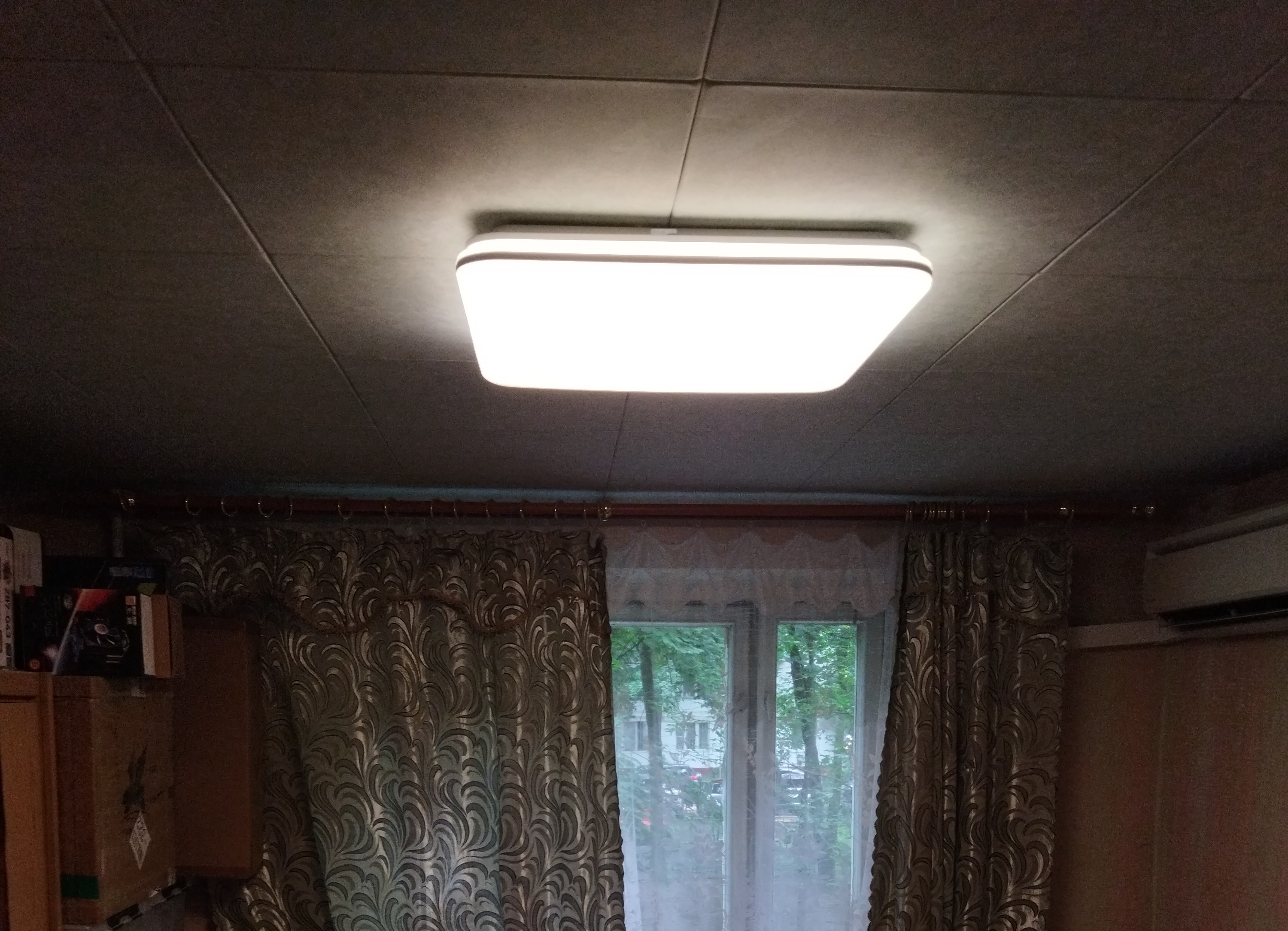

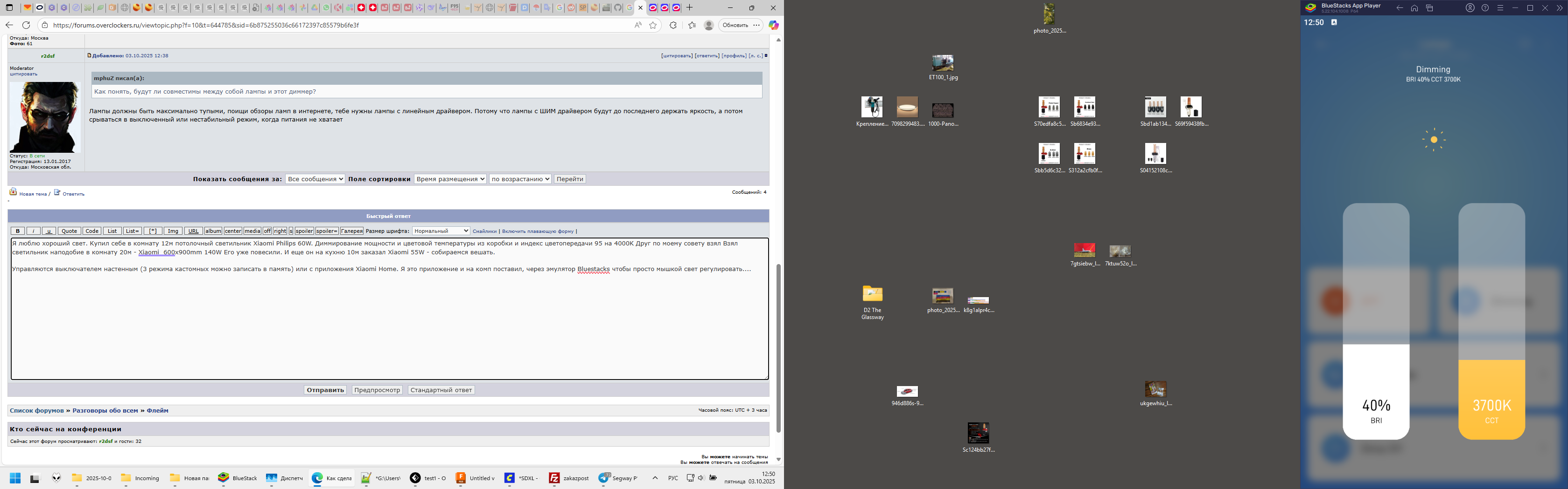

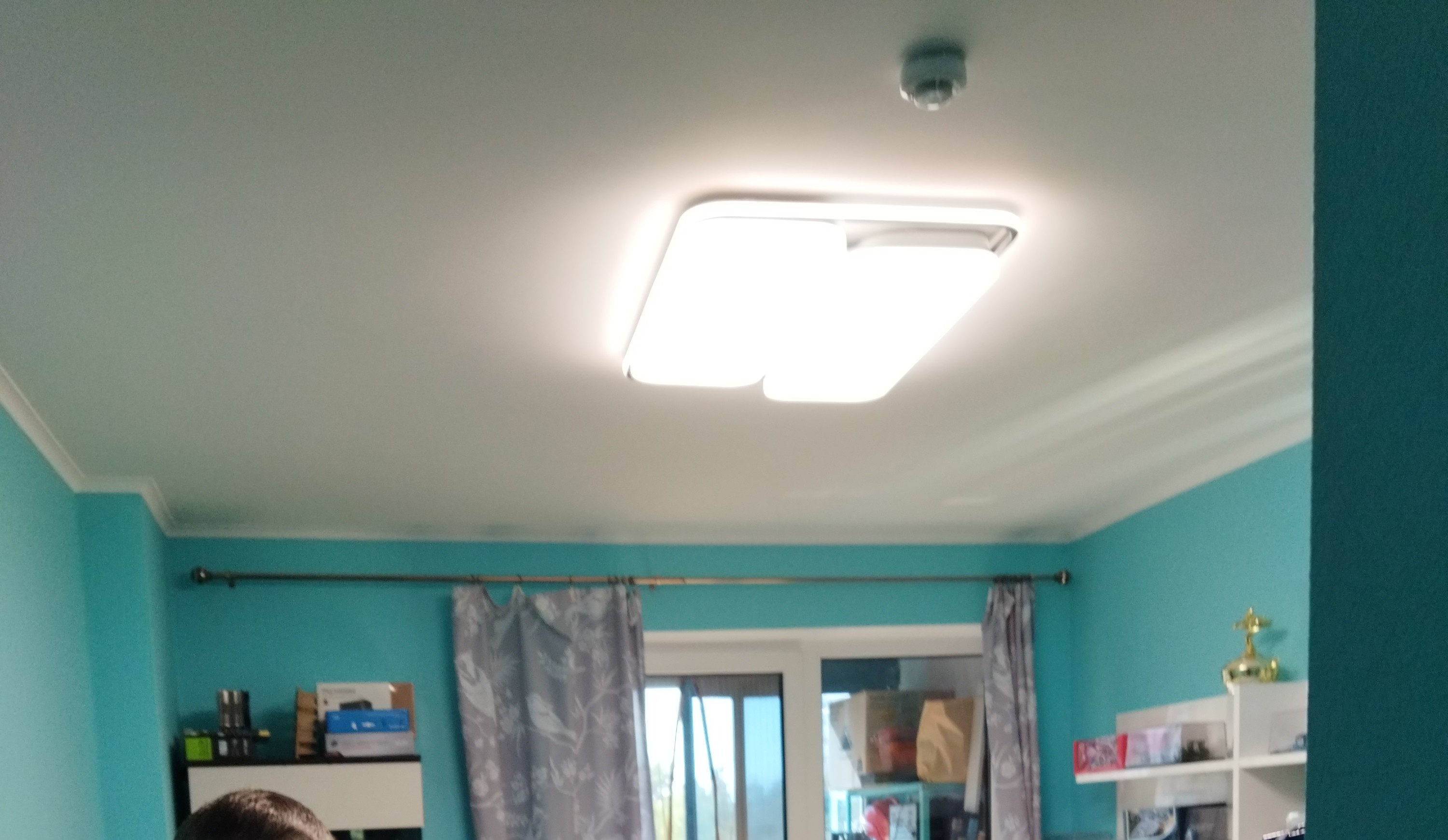

Купил себе в комнату 12м потолочный светильник Xiaomi Philips 60W. Диммирование мощности и цветовой температуры из коробки и индекс цветопередачи 95 на 4000К Друг по моему совету взял взял светильник наподобие в комнату 20м - Xiaomi 600x900mm 140W Его уже повесили. И еще он на кухню 10м заказал Xiaomi 55W - собираемся вешать.
Управляются выключателем настенным (3 режима кастомных можно записать в память) или с приложения Xiaomi Home. Я это приложение и на комп поставил, через эмулятор Bluestacks чтобы просто мышкой свет в комнате регулировать....
