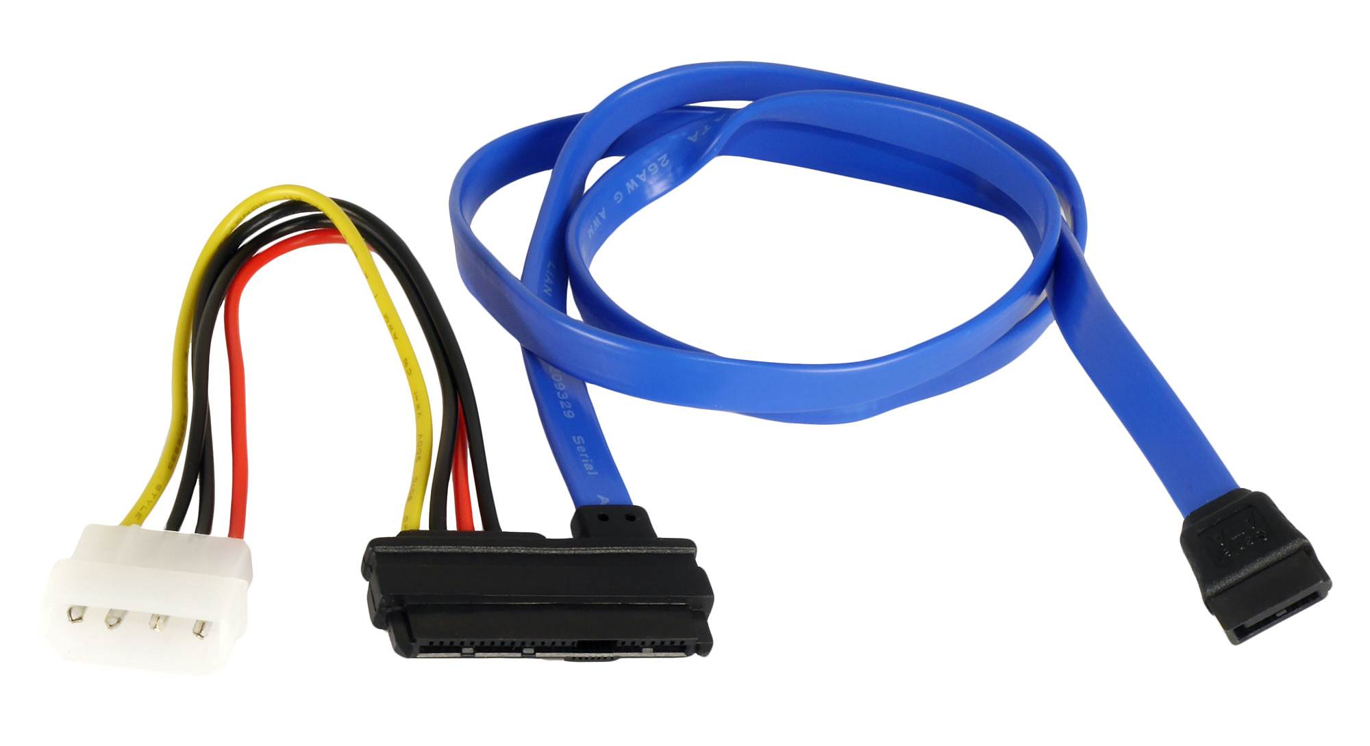

Прикупил себе хвосты для SATA дисков в сервак, ибо там стоит больше 10ти штук. 6ть портов на матери и остальное на контролерах.
Так при включении этих кабелей в порты матери диски не видит. НЕ один. Думал что с кабелем проблема, но при проверки на работе в другом серваке, диски видит, на тех же кабелях. Вчера так вообще собрал новый комп, и пользовал именно эти кабеля для работы, все встало и пашет. Логически что проблема в матери НО, почему обычные кабеля видят диски, а эти нет, хотя при прозвоне жил, все цело все звонит.
работает это 24/7 365
мать Asrock x58 extreme
контролер Контроллер Adaptec на нем не пробовал там свой разъем.
фото кабелей.
https://radikal.cloud/i/photo-2025-12-0 ... -10.q6CWPz

А они точно SATA? Дело в том, что SAS кабель можно физически затолкать в SATA разъем. Но работать оно не будет.
будет ;) "железно" - это всё те-же "две симметричных дифпары сопротивлением 100Ом" ;) просто у SAS ещё доп-линии на разъёме имеются, и к ним, если нужно, идёт отдельный шлейф(но обычно всё это делается через корзинку).

Регистрация: 13.01.2017
Откуда: Московская обл.
Megagad электрически будут, железно - не всегда (либо отваливается от каждого шевеления, либо вовсе не работает). Там же стенки у разъема нет, потому что это фактически половинка SAS разъема, они обычно монолитные с питанием.
вы что-то попутали - "стенки нет" только с одного конца - который втыкается в ДИСК. Да - там разъём монолитный. Другой конец стандартный SATA разъём! И "по другому" вы воткнуть не сможете (в принципе).
Про отвал из-за стенки - так-то в SAS разъёмах применяют более жесткий пластик, который не гнётся - потому контакт будет всегда.
sas29pin_main.jpg [ 237.65 КБ | Просмотров: 5980 ]
по проблеме - скорее всего разъёмы не по стандарту сделаны и в "проблемной" материнке просто теряют контакт.
