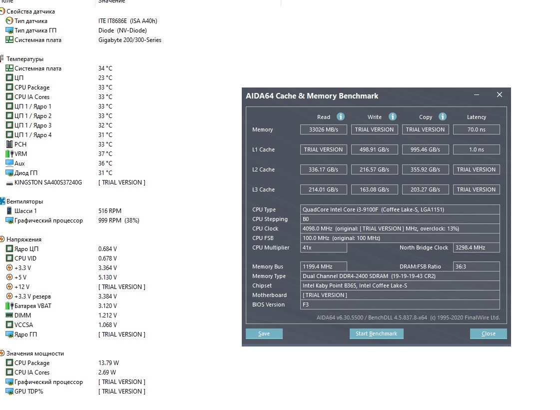

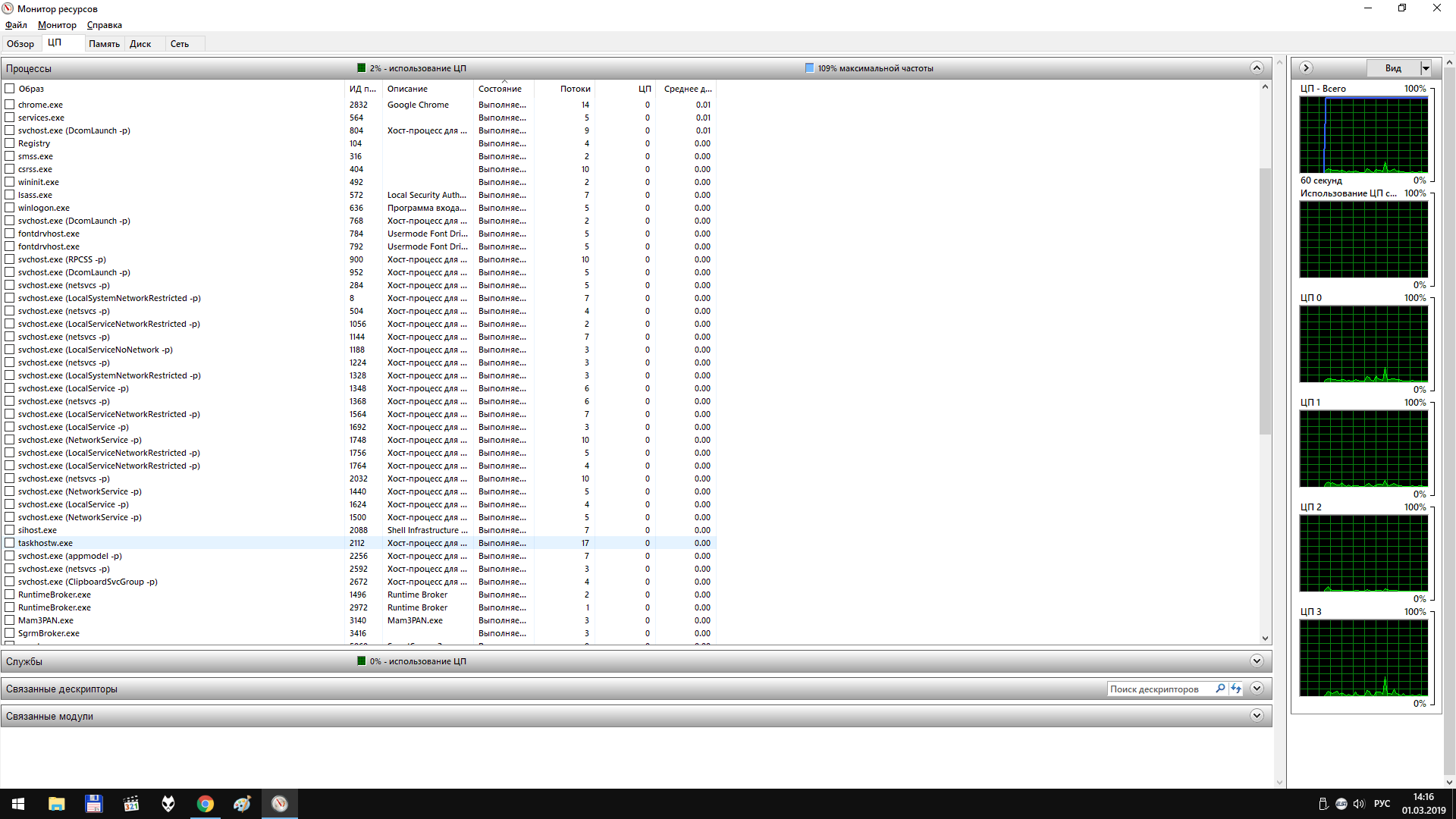

Регистрация: 20.07.2018
kiberman писал(а):

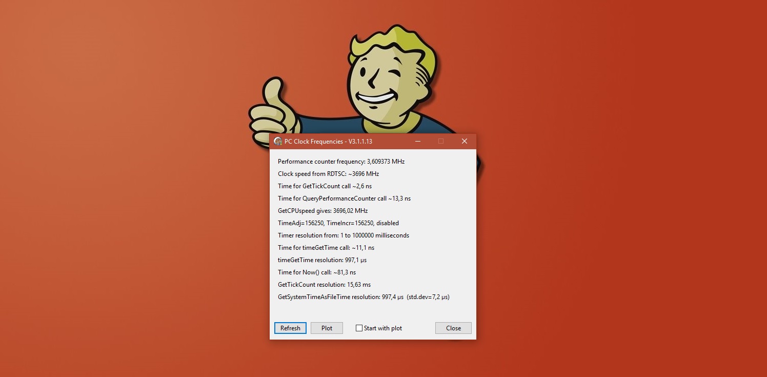

В шапке темы есть информация как выложить отчёт hwinfo - что-бы я посмотрел что у вас за пк в деталях и версии frimware.
Выложите так-же пожалуйста скриншот pcclock- в шапке информация. Пункт 7- Контролируем тип таймера и скорость возврата функций с помощью утилиты PCClockTiming
http://www.satsignal.eu/software/PCClockTiming.zip
По вашим скринам latency monitor- hd audio dpc высоковат. Но это может быть не связанно с вашей проблемой. Щелчки с момента сборки Пк,с самого начала?
Здравствуйте! Гляньте, пожалуйста;)
Скажите, а как добавить HTML отчет HWinfo? При попытке добавить - Расширение htm запрещено администратором.
Закачка была отклонена, так как вложение было определено как возможная атака.
Добавлено спустя 4 минуты 28 секунд:
kiberman писал(а):
Скорее всего XMP разгон на 3200 и так был на грани, может быть качество плашек памяти не очень-бюджет память или не удачный комплект попался, откатываться смысла на старый биос не много, проверьте щелчки на 2667 частоте памяти. Если будет меньше или пропадут. Рекомендую вам использовать комплект памяти в дефолтных по SPD профилю частотах, а в последствии если прям "нужно" 3200- просто заменить на лучший комплект.
Память Kingston HyperX Predator, вроде бы не бюджетная и раньше на частоте 3200 работало исправно... Может как-то проверить память каким-то софтом на стабильность?
PC CLOCK TEST.jpg [ 106 КБ | Просмотров: 1272 ]

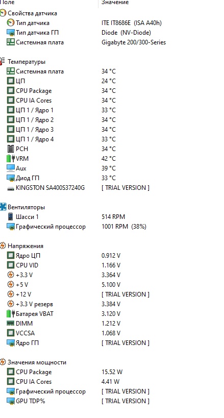

[/quote]Здравствуйте.
Выложите в txt, или добавьте программу HWINFO в исключения вашего По -антивирус / хипс комплекс- программа легитимная и не относится к вредоносному По.
Поясню подробнее, обычно новые версии биоса улучшают поддержку памяти для вашего Пк, и от одного обновления биоса -память бы не "отвалилась" бы на исправном Пк на тех же частотах где "работала".
Если у вас 3200 отвалилось от одной обновы биоса значит не было запаса стабильности на этой частоте, и всё работало на грани. Память можно проверить в досе создав флешку https://www.memtest86.com/download.htm
А так же я вам рекомендую проверить работу Пк и щелчки на 2667 частоте-как говорил ранее. Что вам делать или нет-решайте сами. Схему озвучил.[/quote]
Скажите, пожалуйста, о чем говорят результаты теста, который я выложил ранее, (все внорме?) hwinfo буду пробовать завтра выкладывать, так как нет доступа к ПК, в текстовом я тоже пробовал, но также форум ругается. Спасибо за внимание! Добра вам!
Регистрация: 16.05.2010
Откуда: Ленинград
Фото: 559
А форум,ну это вопрос к модераторам и админам, я думал у вас на Пк локально блокирует что-то создание файла. По dpc и скринам я ничего криминального не увидел- по этому не написал.
И вам всего наилучшего и не хворать :-) !
5950x\MSI MPG X570S MAX CARBON WIFI\7900xt Nitro+ Vapor\32GB 2x16-DDR4 Gskill 3200 (14-14-14-32-Cr2)\Pccooler YS1200W
Скажите, может скрины сделать в HWinfo, что то самое важное?
