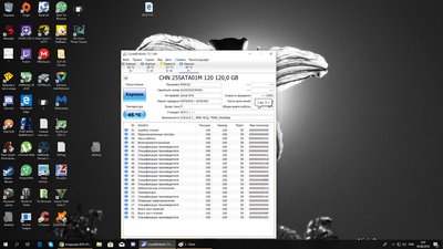

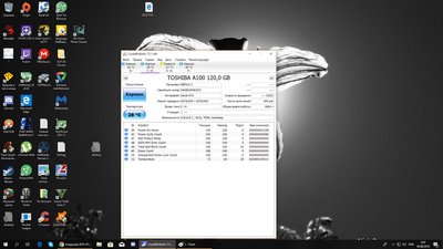

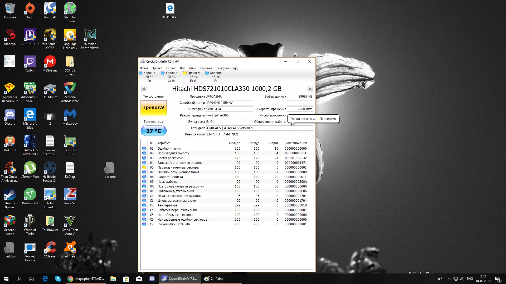

Регистрация: 02.08.2018
kiberman писал(а):
Простой базис для широкого круга пользователй написан в faq -шапку темы почитайте. DPC latency на видеокартах Nvidia #14355704

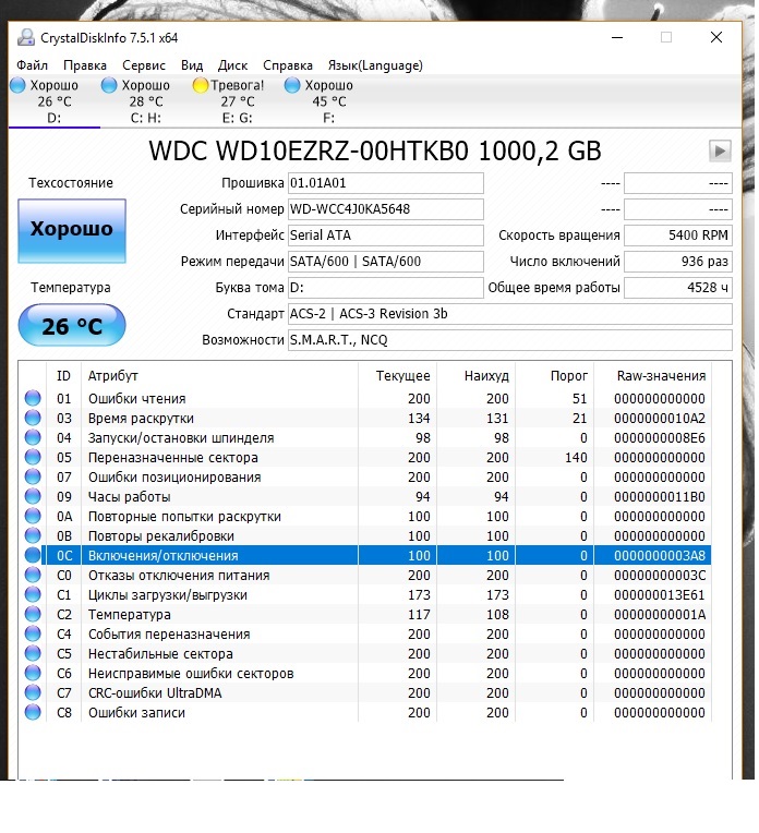

выполнил все действия по Faq. Результат прежний прикладываю скрины и hwinfo
hwifo.zip [19.31 КБ]
4.jpg [ 564.09 КБ | Просмотров: 2535 ]
3.jpg [ 527.52 КБ | Просмотров: 2535 ]
2.jpg [ 465.86 КБ | Просмотров: 2535 ]
1.jpg [ 202.5 КБ | Просмотров: 2535 ]
Регистрация: 16.05.2010
Откуда: Ленинград
Фото: 559
Первым делом:
1) На вашей Мп плате последний биос F22E - с микрокодом 0xC2 - который реализует защиту спектр вместе с патчем Ос, спектр патч сильно сажает I/O дисковой подсистемы-снижая скорость ssd и может привести к статтерам при работе с различным софтом.
Запустите InSpectre в режиме администратора https://www.grc.com/inspectre.htm
Скриншот с моего Пк,у вас могут быть другие значения:
36115
Если в графах у вас:
System is Meltdown protected: YES
System is Spectre protected: Yes
Нажмите по одному разу на каждую кнопку -
Disable Meltdown Protection , Disable Specter Protection, программа пропишет 2 ключа в реестре и выключит защиту - И далее закрыв окно, перезагрузитесь.. После перезапуска проверьте снова -должно быть - NO в указанных мною выше параметрах . И дальше можно тестировать на фризы.
Второй момент:
2) Многовато у вас дисков и один с тех проблемами. Переназначенные сектора: по hwinfo он мне то-же не нравится, рекомендую вам в целях диагностики проблемный Хитачи жд на 1 терабайт отключить- физически-интерфейс сата шнур и питание. Проверьте последние версии frimware на ssd.
