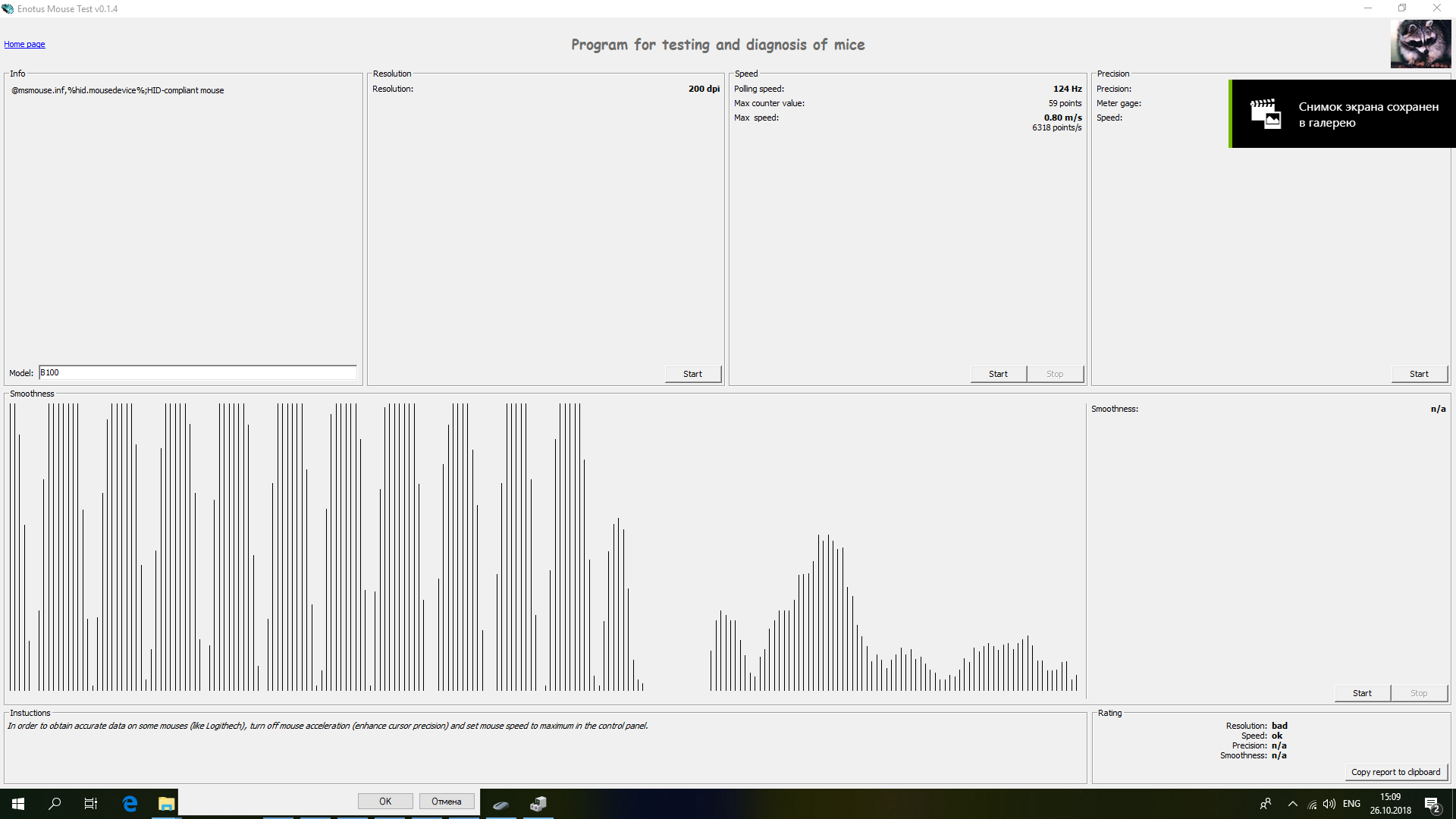

Попробовал поиграть без мышки на клавиатуре, вроде нет этого эфекта но я точно не уверен, сделаю видео для наглядного эффекта позже дам ссылку.
Регистрация: 14.06.2009
Откуда: Омск
Volfos https://serviceplus.in.ua/forum/viewtopic.php?t=480
Добавлено спустя 1 минуту 48 секунд:
Запустить прогу, нажать старт, зажать левую кнопку мыши, провести по ковру 10 см, примерно. Отпустить кнопку. Затем нажать кнопку старт на вкладке спид - быстро поводить мышкой, посмотреть что написано в строке - polling speed
такой эффект как у тебя, может быть при низком опросе (125-250Гц на мышке), а так же при пропуске пикселей игровым движком. Можно еще попробовать увеличить dpi на мышке (~2000 дпи), а сенсу в игре снизить. Но это если у тебя с мышкой все норм, и она работает на 500 или 1000Гц.
Регистрация: 24.10.2018
Не знаю скпинулась нет вот результат теста, правда я не совсем разобрался как им пользоваться
Desktop Screenshot 2018.10.26 - 15.09.50.58.png [ 148.25 КБ | Просмотров: 1536 ]
Откуда: Омск
Volfos все понятно, мышка гавно на 125Гц. Что это за зверь такой?
Да у брата взял с ноута, он ее за 600 руб брал в киберленде, думаешm она всему виной? B100 вроде как называется Logitech.
Добавлено спустя 1 минуту 20 секунд:
Для игр какая герцовка нужна 600 Гц?
Добавлено спустя 2 минуты 42 секунды:
Если в мышке дело то я буду в ШОКЕ! Какую мышку лучше брать какой марки и моделе только чтоб не совсем дорогую, нужен совет.
Откуда: Омск
500 или 1000Гц.
точно оно.
Можешь взять логитек g102 но оно около 1.5к стоит. Если надо что дешевле, сходи в ветку по мышам.

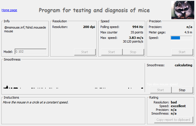

Купил Logitech G102 разницы не какой как была проблема так и осталась дело не в мышке а в чем то еще, могу сделать ролик показать как работала старая мышка и новая G102 разницы я не заметил, проблема в чем то еще.
Enotus Mouse Test v0.1.4 02.11.2018 21_38_22.png [ 38.2 КБ | Просмотров: 1196 ]
Ну не знаю. Разницу 125 и 1000 Гц видно даже на рабочем столе при перетаскивании окон, даже на 60Гц, не говоря про 144.
