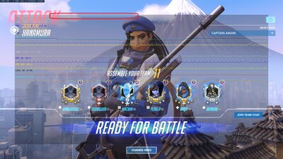

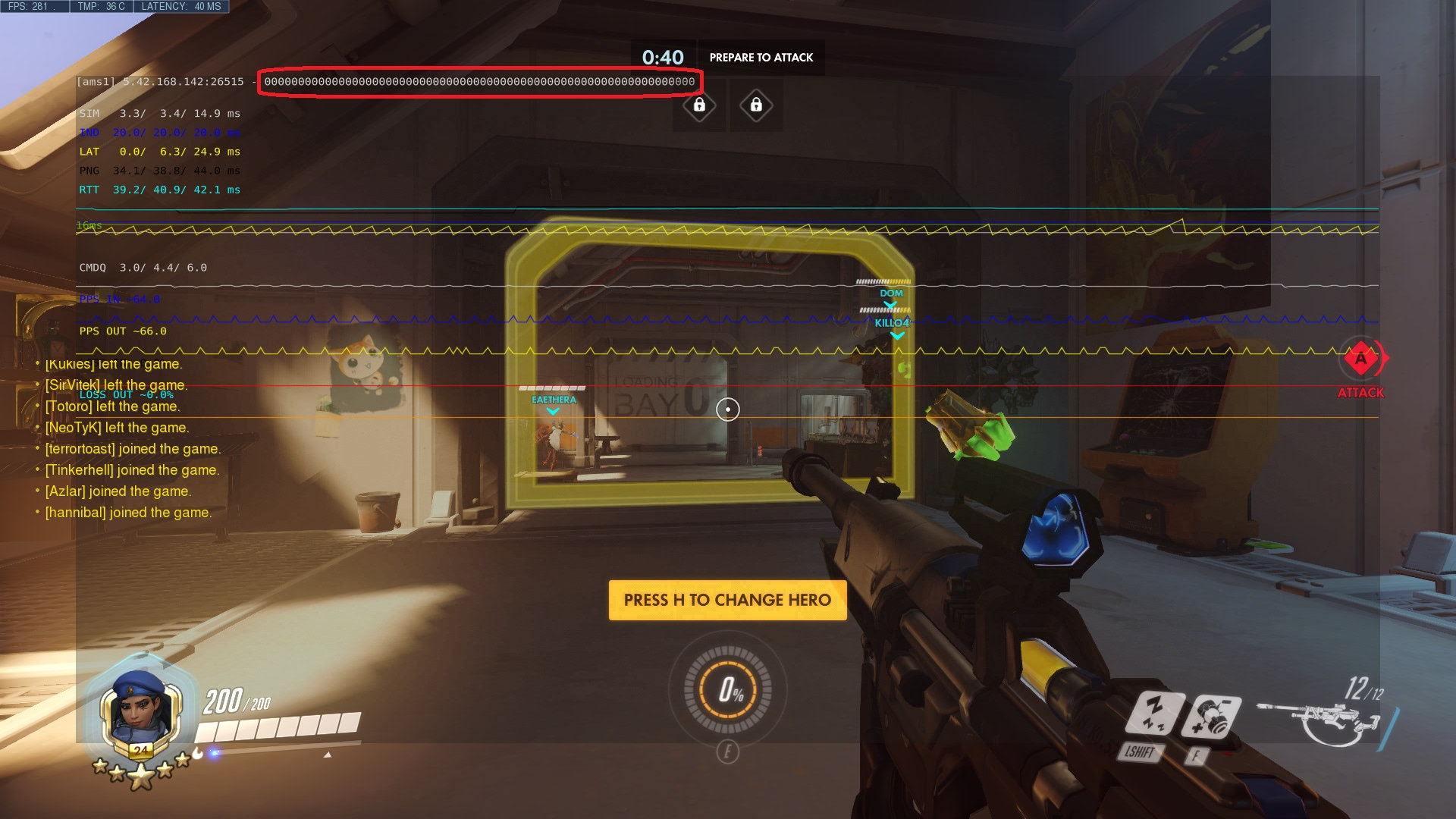

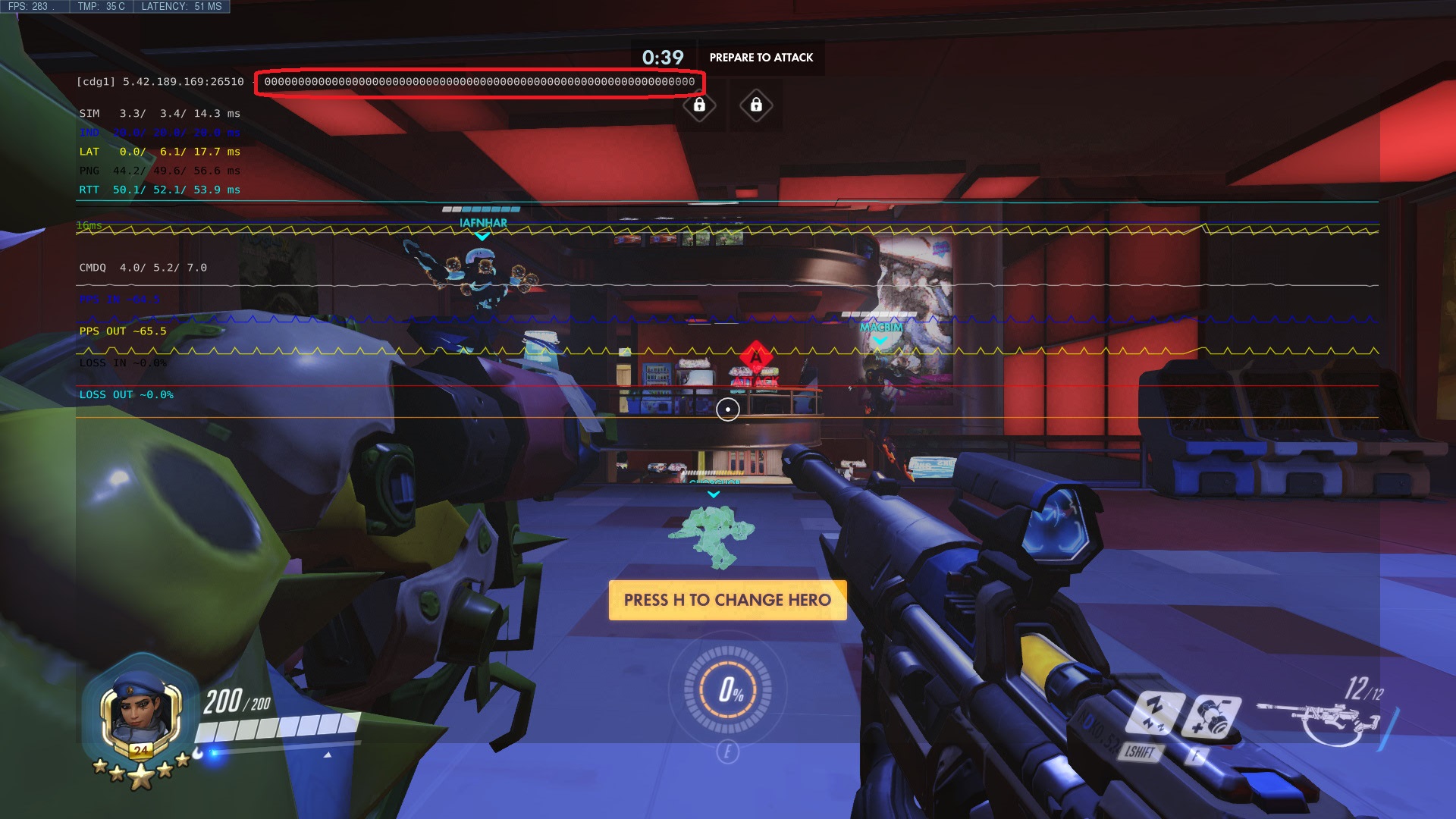

Поиграл в овервоч - вроде ничего так... особых лагов не заметил, но я их 10 дней назад тоже не было... С тех пор в овервоч я не играл... счас вот сыграл пару раундов, вроде все нормально.
завтра может быть днем поиграю, тогда будет понятней.

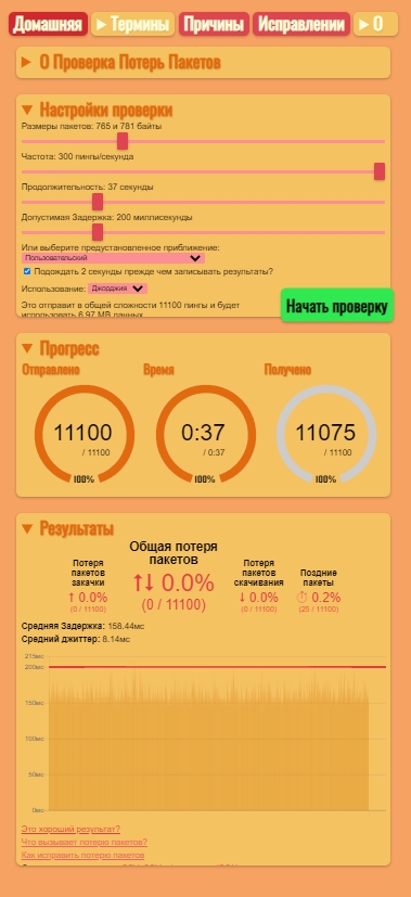

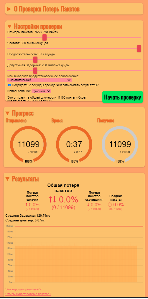

kiberman писал(а):
если всё-таки про онлайн говорим, тут к сожалению ру.сегмент я думаю виноват, если крупный пров, или много абонентов- это пол беды, важно и то как построена сеть в доме и ширина канала на выход. Тут увы ничего не поделать.
На примере gpon, есть хорошая статья на эту тему.
Я тоже ранее думал на ру сегмент и считал что проблема только у нас. Но. Проблема есть и за бугром, а у нас она не связана с провайдером(в глобальном масштабе, даже на уровне города).
Во первых на тех провайдерах что у меня были в свое время были люди с ними же из моего города, но других районах у которых было все идеально. Включая стримеров.
Проблема есть на всех провайдерах в доме, это просто не поддается никакой логике.
про gpon почитаю, у меня было желание подключить такое, в квартиру. Но к сожалению конкретно в моем доме такой возможности у него нет(ростелеком, я его подключал по витой паре, и это как раз он работал идеально месяц, пока не погорели порты)
Этой гадости может не быть вплоть до недели, а потом вылезет и привет. Не, ну я конечно был бы рад, если бы подобная штука помогала :-)
