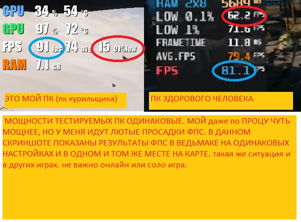

ведьмак 3 сравнивал здесь с похожей конфигурацией на ютубе тесты. вот скрин где суть показана.

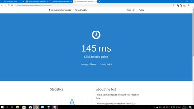

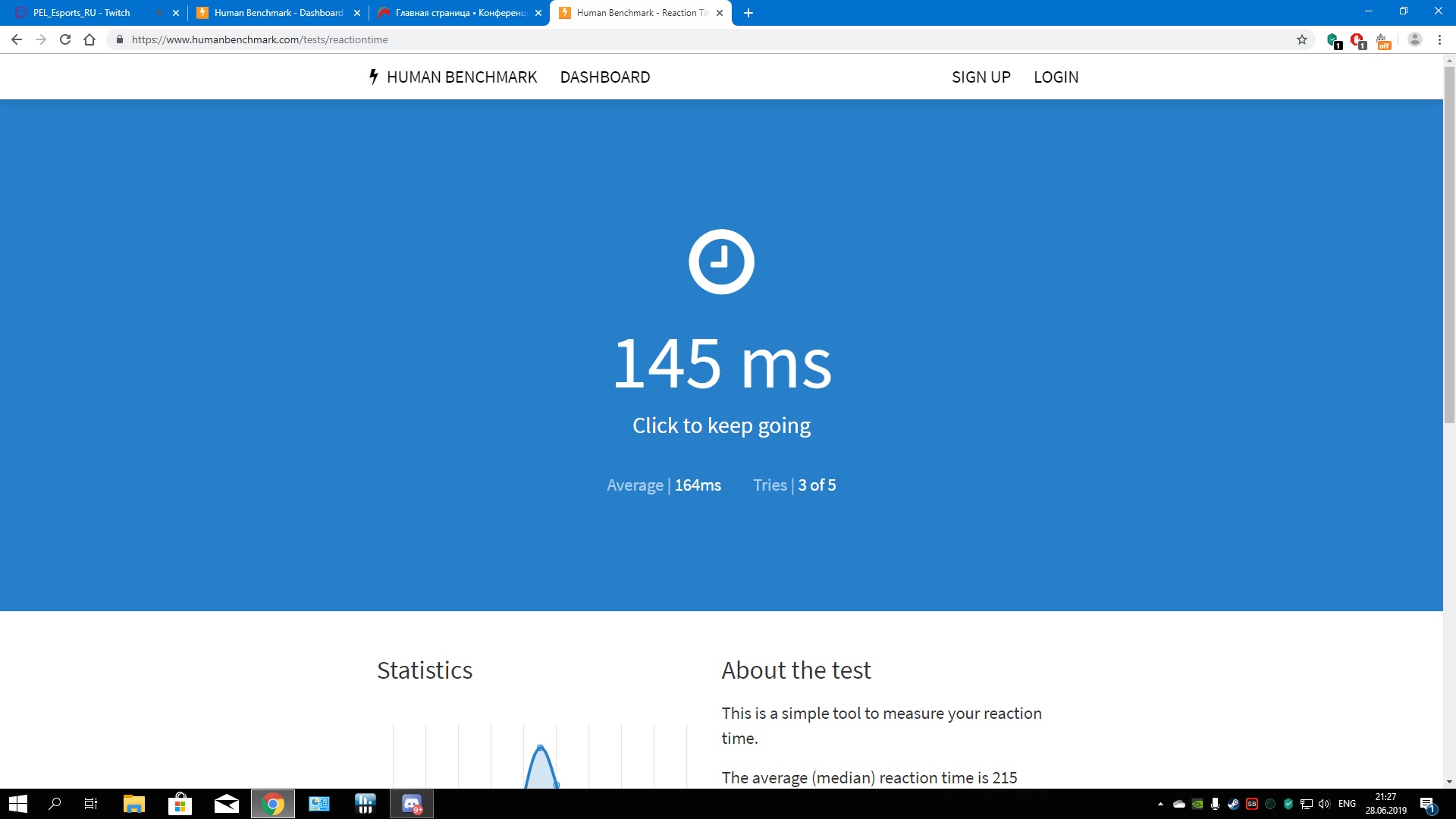

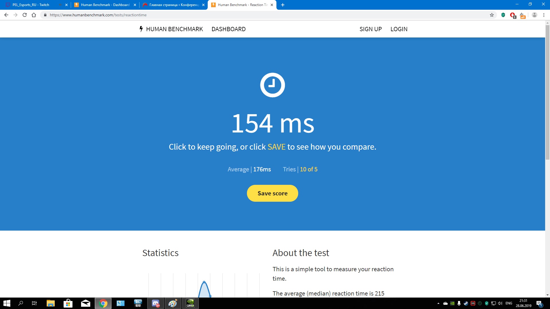

Регистрация: 31.01.2012
Фото: 21
OLD Hunter
Заинтересовался и сделал по 50 попыток на 144 и 60 герцах. На 144 получилось 198мс, на 60 - 225мс.

144.jpg [ 156.17 КБ | Просмотров: 866 ]
144гц
60.jpg [ 173.65 КБ | Просмотров: 866 ]
60гц

OLD Hunter поставил еще инверторный стабилизатор штиль 1500w и поменял сетевой фильтр - не помогло.
Регистрация: 14.06.2009
Откуда: Омск
helpme111 фантастический результат, вам вы в киберспорт с такой реакцией :D (правда если это не сотни попыток и выборка самого лучшего)
Нормой считается реакция в районе 200-250мс. По этим результатам на раб столе и браузере точно не должно быть никакого инпут лага.
Второй Пк не собрали еще? В другом месте проверить пк так и нет возможности?
