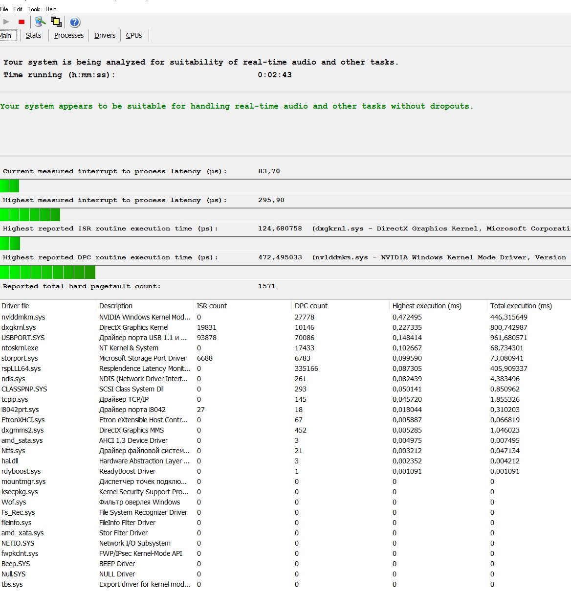

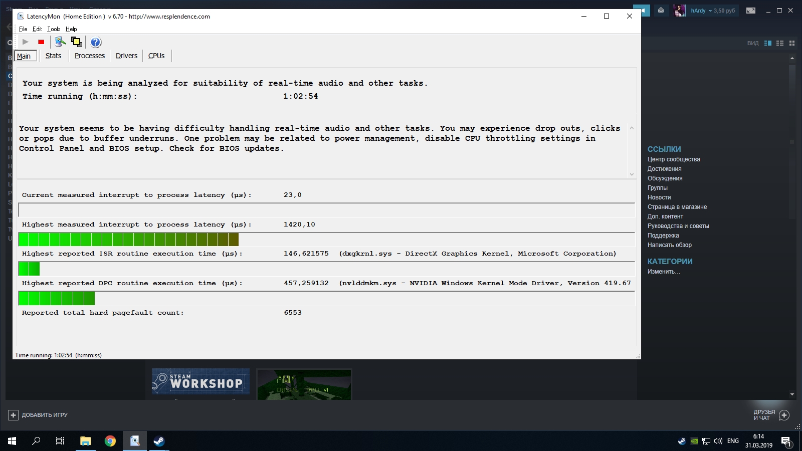

столкнулся с проблемой, при установке звуковых драйверов на материнку asus x470 f что с сайта материнской платы что с реалтека латенсимун показывает дикие задержки, как правило по DX и видеодрайверу в игре да и в простое тоже в красной зоне, при том что и с внешней звуковой картой это было,creativ omni,тоже самое. снес все дрова на звук,карту отключил, винда поставила свои дрова и о чудо латенси мун ожил.
как это понимать,кто виновник 10 винда или дрова чипсета,последние стоят с сайта amd, процесор 3600х.
может есть знатоки что это.
без дров тест 2 мин прилагаю
без дров.png [ 22.67 КБ | Просмотров: 1855 ]
Добавлено спустя 3 часа 17 минут 35 секунд:
увы не спасло без дров на звук
нет слов.png [ 40.48 КБ | Просмотров: 1832 ]

BOBKOC
Ничего не помогает. Может это быть косяк ВК? Или все же проблема софтовая ?

llLEXXXll
Ну эти карты спорное решение это да. Rtx не использую. А вот виновником оказался диск ssd nvme adata xpg и что странно в сентябре когда собрал было все нормально на биосе с агесой 1003ав. Сейчас стоит последний биос и проблема была. Но убрав данный ssd из системы проблема ушла.
92E3B7DF-3B00-4922-8C06-0C5D5F99751E.jpeg [ 21.05 КБ | Просмотров: 1580 ]

kolyan1980-08-11
gammix s11 pro на 512г
вот теперь и не знаю диск виновник,биос последний или материнка моросит с этим диском

Расстался с nVidia, впервые за 11 лет, раз безмерно))) проблем с Latency больше нет от слова совсем, причём на винде 1909, пережившей за год три мамки и две видяхи, включая прыжки intel-amd, nvidia-amd без переустановки.
Хотя, есть развлекухи с тонкостями дров AMD
Поздравляю! И у меня нет :D

ну совсем больших у меня не было, чтобы прям статтеры, или музыка лагала, но размер задержки в чистой системе на Win 10 старше билда1803 и так не сахар, а уже в 1909 местами вообще грусть если на фоне 1607 LTSB или Win 7 ))
Но, стало ощутимо меньше, что-то вроде 16-25нс vs 60нс средняя непрерывная текущая, и редкие пики с 250нс до 100нс упали
upd. нашёл прошлогодние свои посты, блин, всё же придётся систему переустановить))) чистая давала лучше.
DPC latency на видеокартах Nvidia #15913953
Во блин и у меня нет от слова совсем :D хотя с зелеными не разставался
