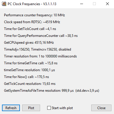

Главные правила для таймеров:
Таймеры используются для времени (QPC) и для системных прерываний=тиков.
useplatformclock disables TSC and uses the platform source clock instead (HPET or PMT). PMT is used when HPET is disabled in BIOS.
useplatformtick disables TSC tick and uses the platform source tick instead (RTC).
Does disabledynamictick work when useplatformtick is used?
No, it does not do anything since RTC is not a dynamic tick counter.
При этом возможны разные комбинации таймеров.
TSC + TSC without desync:
bcdedit /deletevalue useplatformclock - bcdedit /deletevalue useplatformtick
(make sure HPET is enabled in BIOS)
TSC + RTC:
bcdedit /deletevalue useplatformclock - bcdedit /set useplatformtick Yes
HPET + RTC:
bcdedit /set useplatformclock Yes - bcdedit /set useplatformtick Yes
PMT + RTC:
(make sure HPET is disabled in BIOS)
Частота HPET 14.318180 MHz, в 4 раза выше частоты ACPI PM Timer.
RTC устаревший тайминг с частотой от 2-х до 8192 Гц.
Использует кварц 32.768 KHz
HPET требует больше времени на вызов, чем TSC или PM Timer, но это важно только для системных прерываний.
HPET и PM timer находятся в южном мосте.
TSC в процессоре.
Поэтому вполне допустима комбинация HPET (для времени QPC)+TSC (для тиков).
bcdedit /set useplatformtick no (отключаем RTC и включаем TSC для тиков)
bcdedit /set useplatformclock no (отключаем HPET и включаем TSC для времени QPC)
bcdedit /set disabledynamictick yes (отключаем динамическое изменение частоты системного таймера - влияет только на тики)
bcdedit /set tscsyncpolicy Enhanced (включаем улучшенную синхронизацию TSC-таймера)
HPET не следует отключать в биосе и в диспетчере устройств.

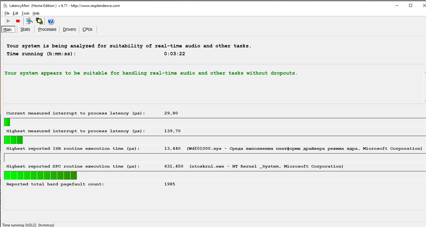

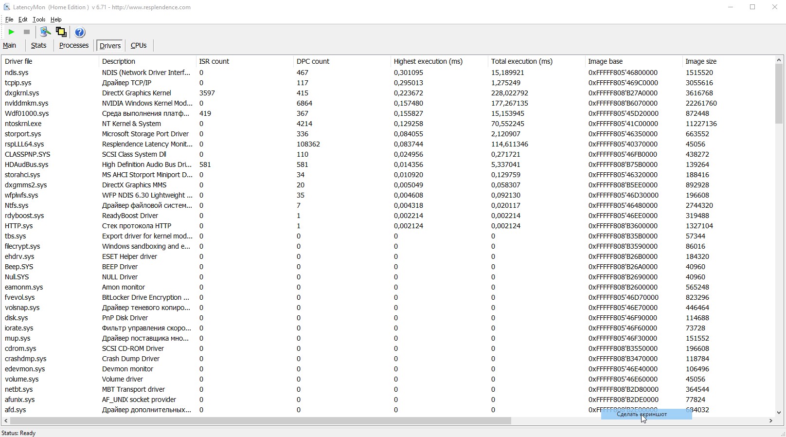

d1shd писал(а):
Парни, у кого 2004? У вас тоже ntoskrnl прыгает до 500-700? Это же ядро системы т.е. никак не фиксануть?
У меня 2004 и также прыгает ntoskrnl, несмотря на все настройки, твики и пр.

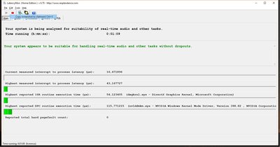

У кого ещё есть проблема фризов в CS:GO?
Во время игры и проявления фризов был запущен LatencyMon, вот показатели Highest reported DPC routine execution time:
Видеодрайвер 446.14 - 1270,7 μs
Видеодрайвер 451.22 с активированным GPU scheduling - 1245,8 μs

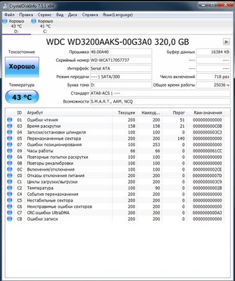

Видеопамяти и, тем более, оперативки - более чем достаточно для такой игры. Неужели этому старью на DirectX 9 нужен SSD???
Да, нужен ССД. Я тоже испытываю рандомные микрофризы в CSGO. Никакие настройки не помогают. Переустановил игру на системный ССД и офигел от результата. А я до этого в прямом смысле дрочил настройки памяти... завтра поеду покупать ССД. Слишком много игр стало фризить из за жесткого диска.
PS: ХДД от сеагейт?
сделай скрин
AMD 7800X3D | MSI MAG B650 TOMAHAWK | RTX 3070 | 64GB RAM 6000MHz | Samsung 960 PRO
https://www.youtube.com/watch?v=-OJJ78MbOLQ

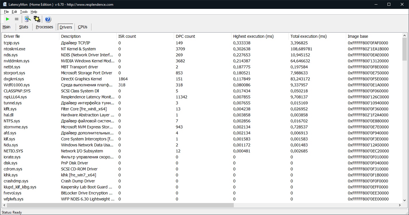

Регистрация: 30.04.2019
EaST писал(а):
сделай скрин
Безымянный.png [ 50.18 КБ | Просмотров: 1317 ]
Регистрация: 16.11.2003
значит не у всех
