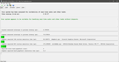

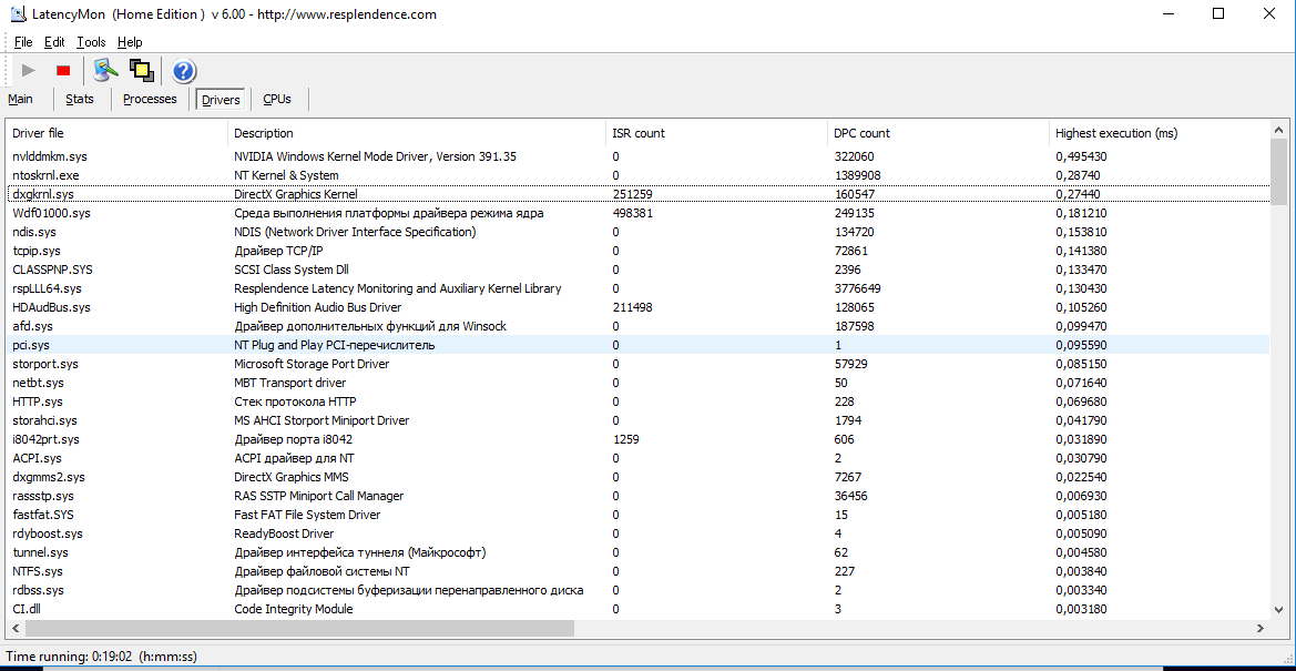

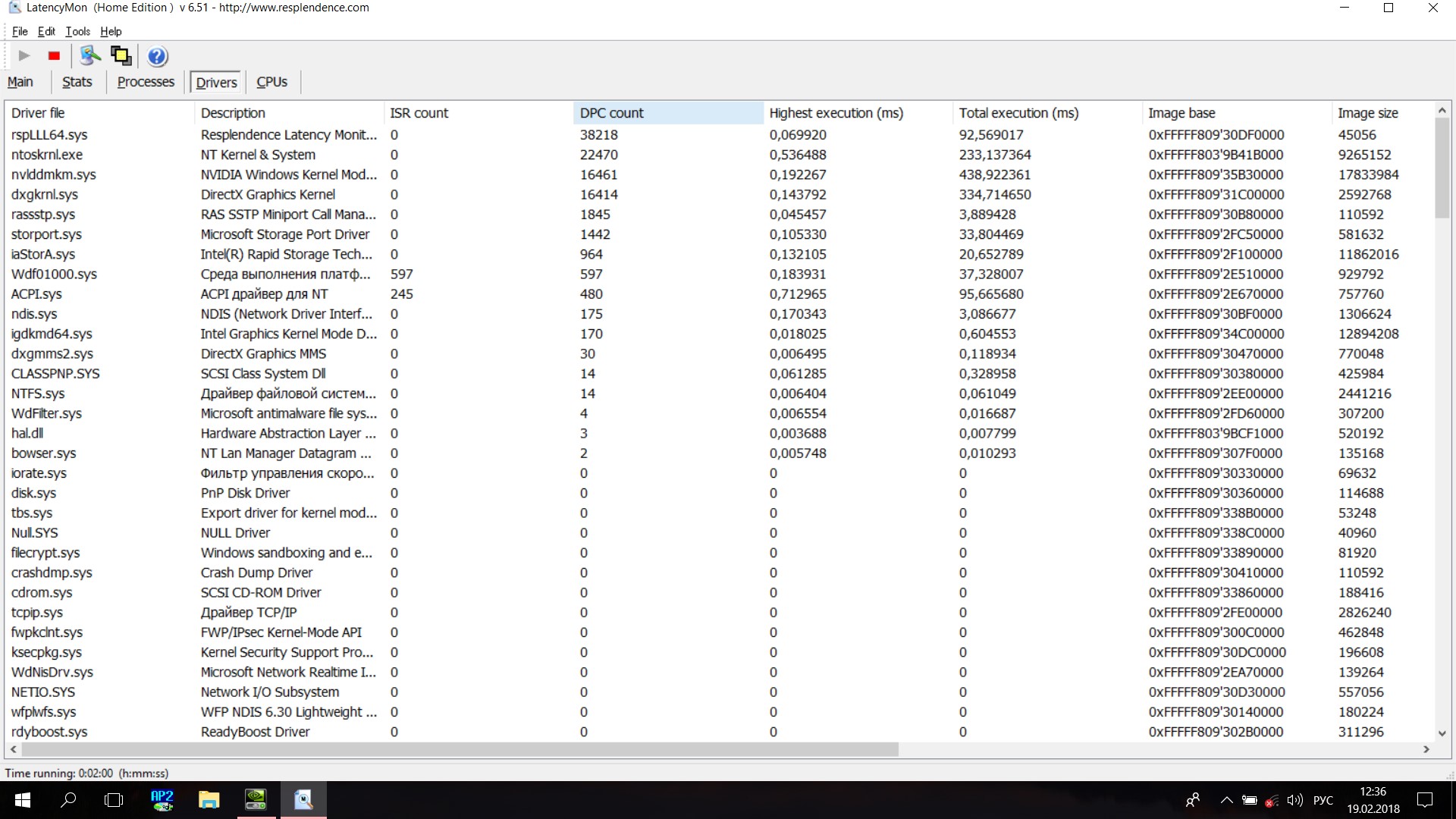

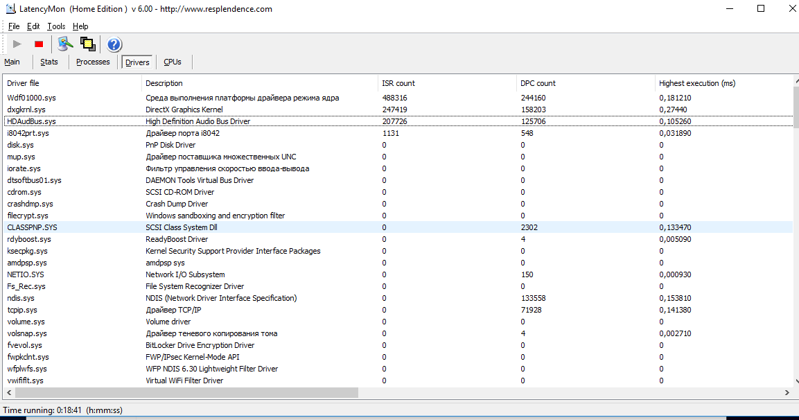

В общем появилась проблема с отключением мышки, думал мышка плохая, воткнул другую, другая тоже отваливается, не так часто как более старая, но итог одинаковый, поставил latencymon думаю посмотрю что будет при отключении, увидел не очень приятную картину, в простое на рабочем столе выше 500 вроде не прыгает, стоит зайти в любую игру, открыть браузер, воспроизвести видео/музыку, начинаются чудеса, мышка отключается в основном в играх, но на рабочем столе даже в простое бывает тоже, с характерным виндовым звуком при подключении устройства, бывают под типа фризов, курсор подвисат на немного, без характерного отключения юсбишного, куда копать, какие мысли? win10 2004 ставилась поверх 1909, лицензия коробочная, ставилась с поставочной флешки.
При всё при этом других проблем не наблюдаю, со звуком всё нормально и.т.д.
https://prnt.sc/u95zwh
https://prnt.sc/u962xw
i9 10900k, MSI Z490 UNIFY, 2070S, ARCTIC Liquid Freezer II-360, 32gb g skill 4400cl18, Seasonic 850W Platinum, PHANTEKS Eclipse P600. XL2546

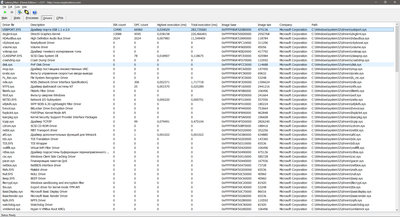

Регистрация: 29.11.2013
Та же ситуёвина, поставил начисто оригинальный образ 2004 и те же самые герои событий dxgkrnl, ntoskrnl и ndis. Подумываю откатиться, на 1909, для сравнения) Лечится с помощью установки службы SetTimerResolutionService, либо ISLC v1.0.2.2 с такими настройками:

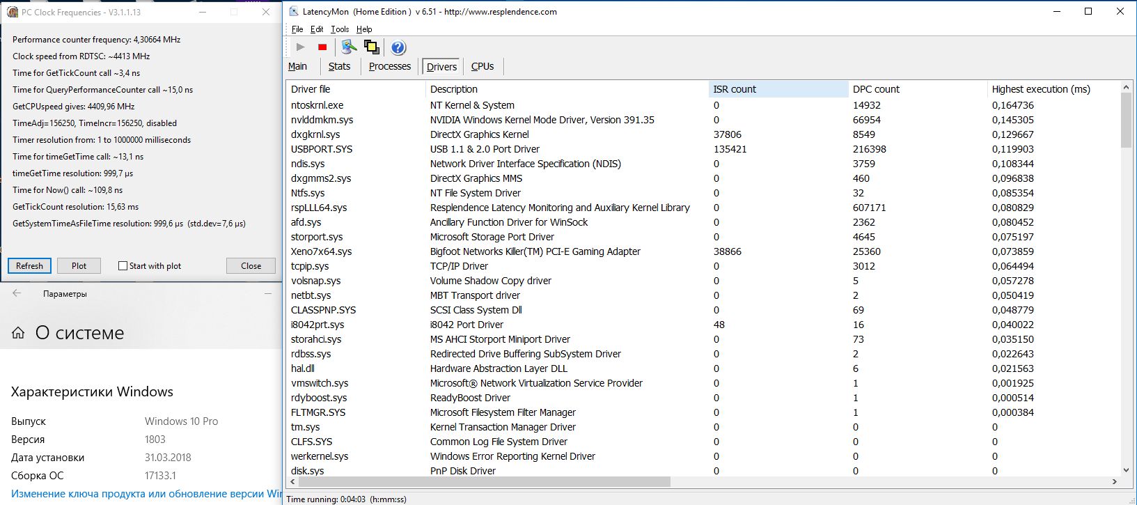

не понял что именно нужно сделать, вписать те же показатели, работает не зависимо от конкретного железа и.т.д.?

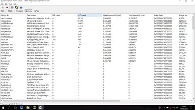

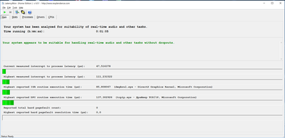

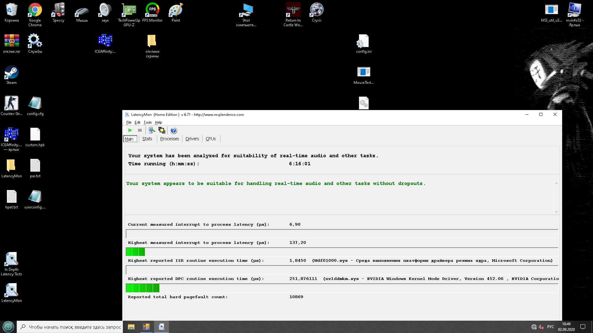

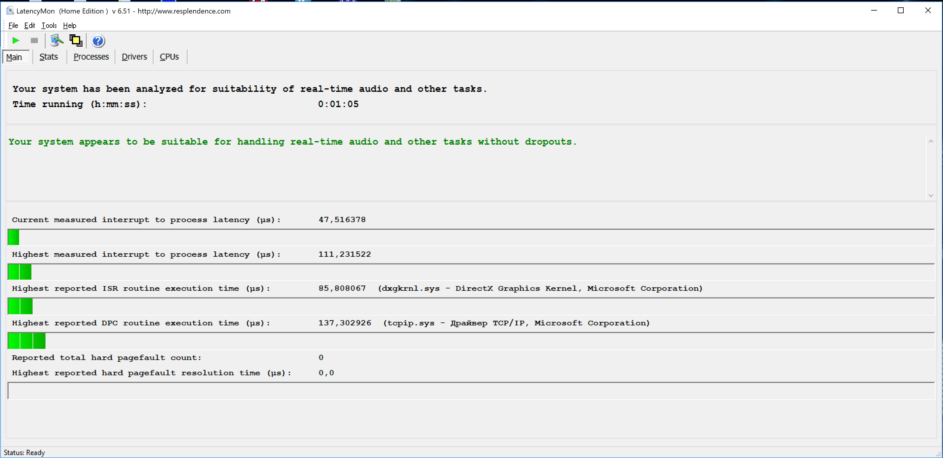

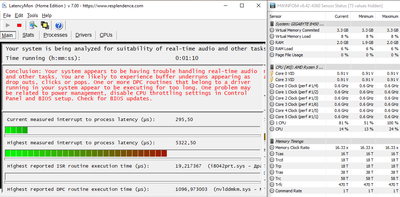

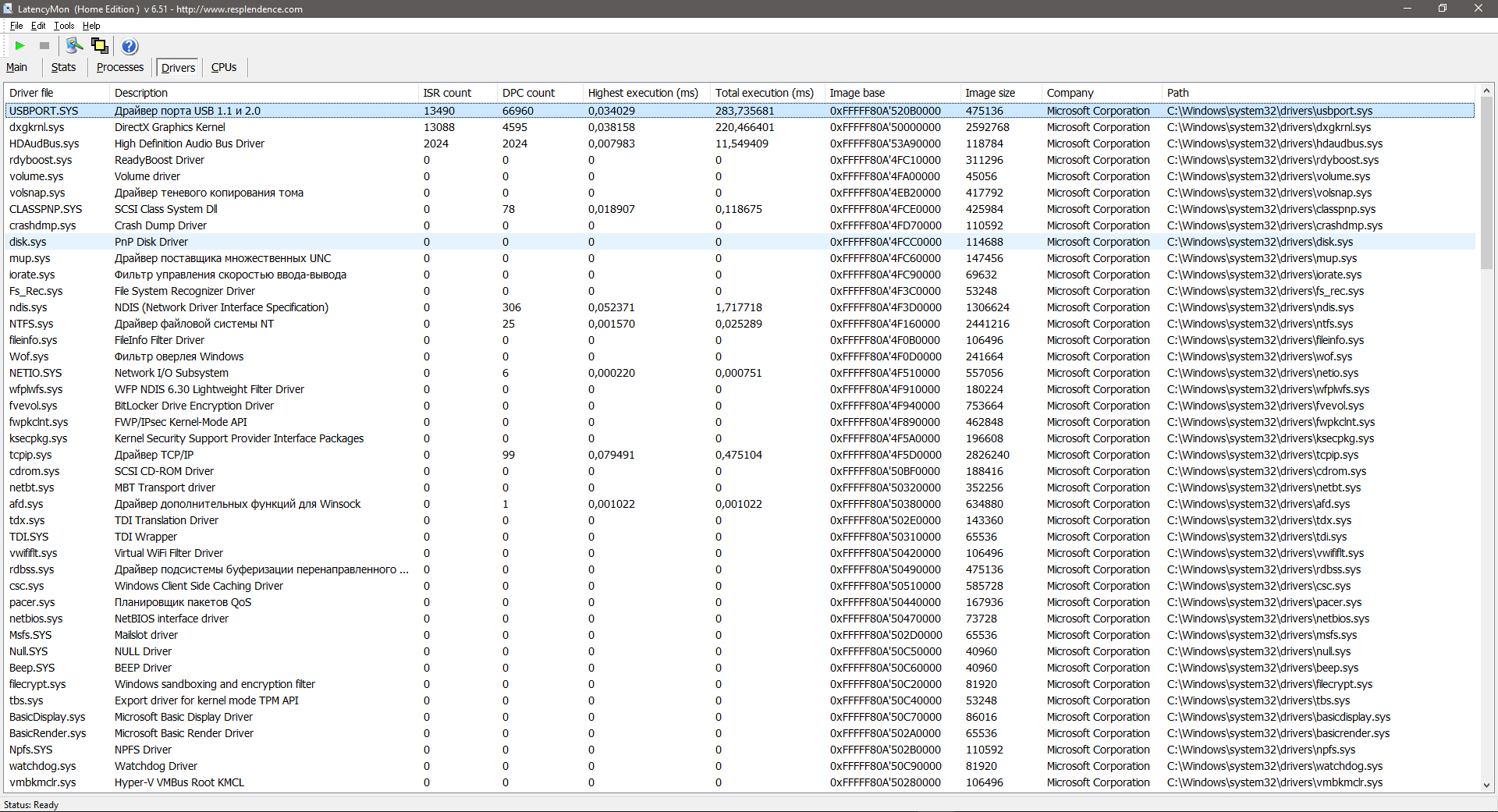

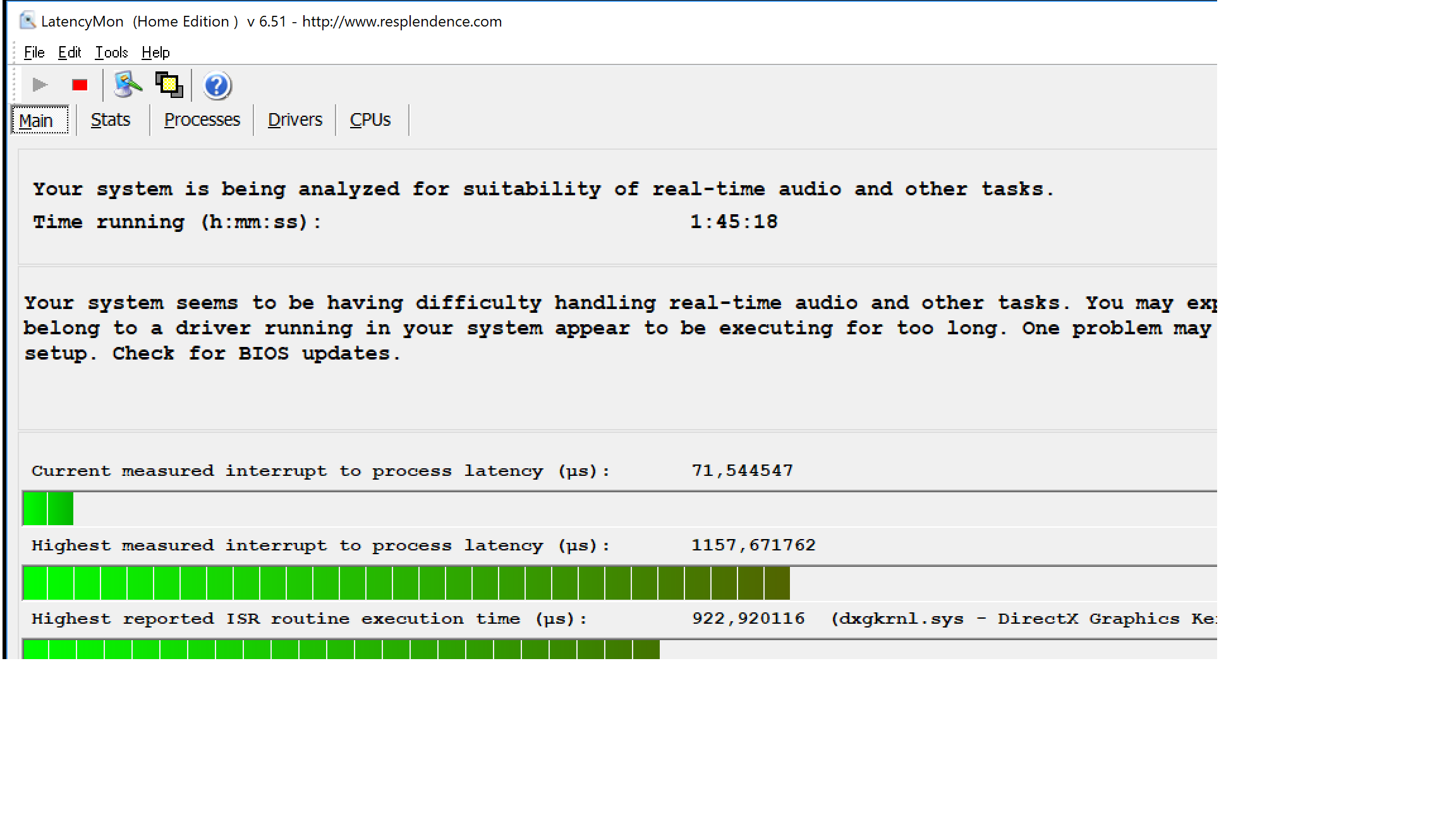

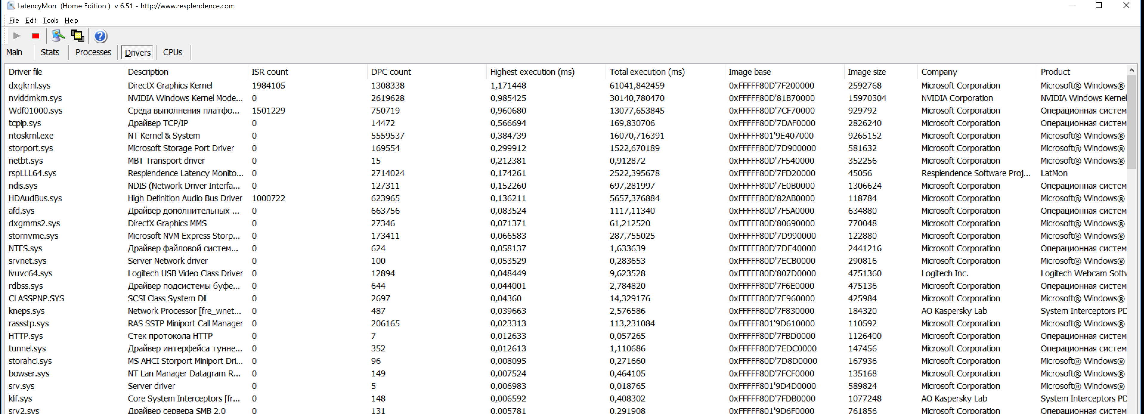

Главное, что в спокойном состоянии LatencyMon (кстати он обновилсо V7.0) всё в норме, даже очень в норме, НО только запускаю ютуб и dpс*ы зашкаливают, при том звук, в порядке, без щелчков и зацикливаний, но если очень хорошо присмотреться, наблюдается некая желеобразность, в динамике, общего интерфейса, ну и мышь не такая веселая. Пробовал и мозилу, с дополнениями и хром чистый - одинаково.
Добавлено спустя 1 минуту 37 секунд:
Да, ствите 2 галки на автозапуск и планировщик, третью возле 0.50 на скрине, выставляете 0.50, 2000, Start и всё. Проверяете в latency mon.
Последний раз редактировалось kpaxo6op 01.09.2020 2:00, всего редактировалось 1 раз.

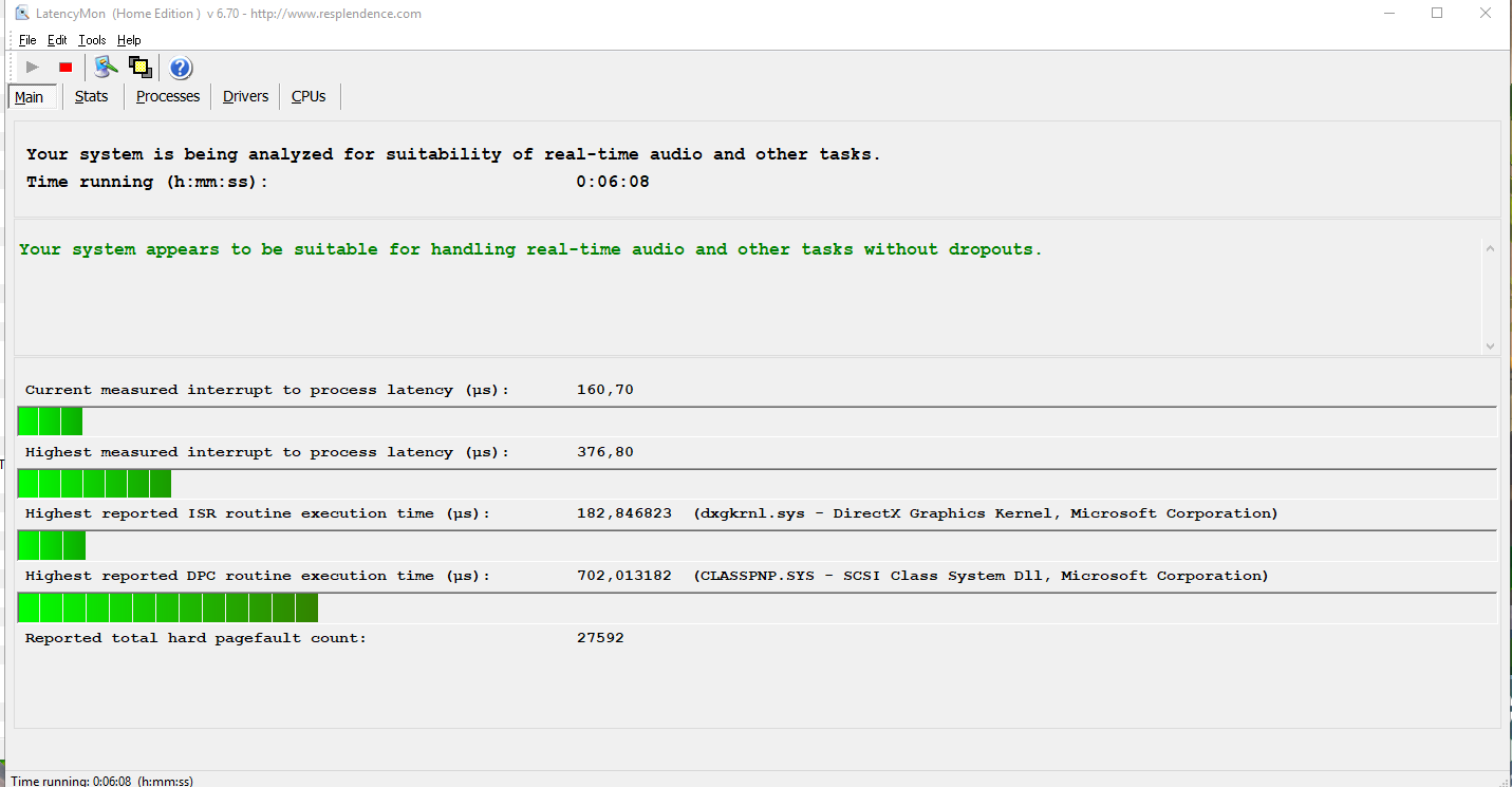

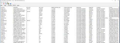

Идентично, только ещё usb отваливается в котором мыша, не знаю один только порт или нет, клавиатура у меня через ps/2
Помню с год назад на 1909 проверял задержки, там были тоже большие, но никаких проблем не было, поэтому не забивал себе голову.

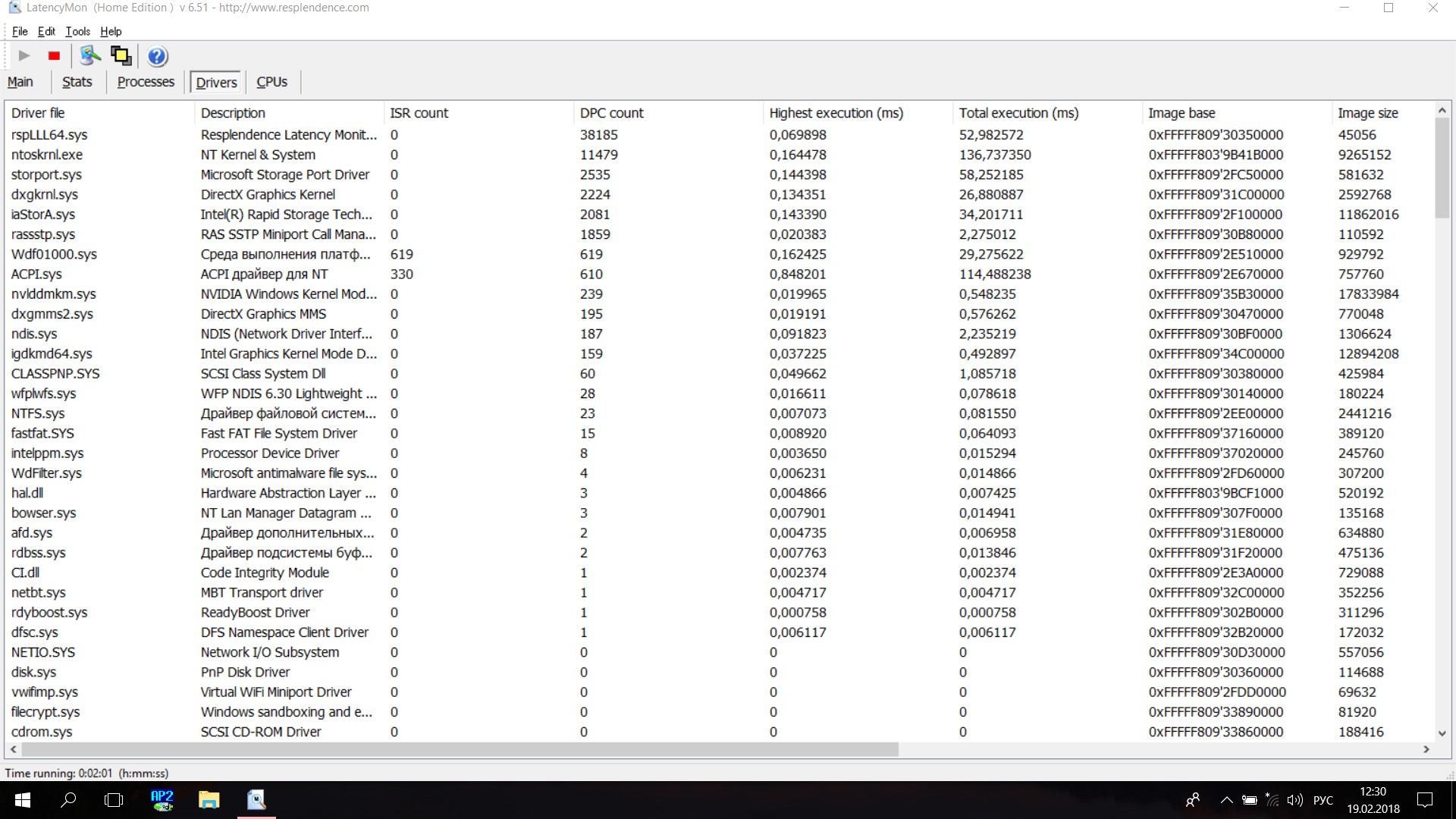

Аналогично, но тормозят то, судя по латенсимонитору дрова, связанные с видео и стандартный сетевой. Поиграйтесь еще с утилью MSI_util_v2 Некоторым помогает, да и просто полезная штука, как по мне. Отметьте галками дрова AHCI, видео, звука и сетевуху, ребут и запустите по новой, если минусики добавились, к отмеченным, значит устройства висят на отдельных irq, непосредственно в памяти, потом смотрите разницу, в латенсимоне.
Добавлено спустя 14 минут 24 секунды:

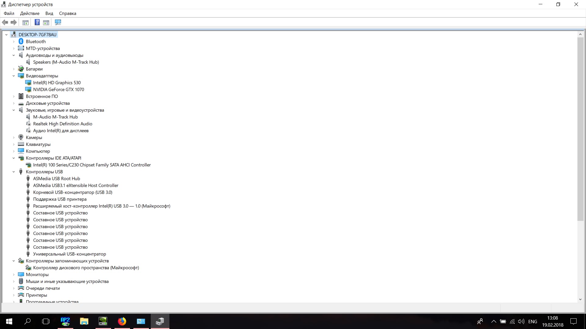

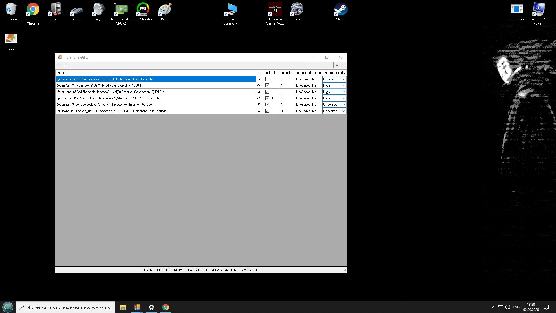

Попробуйте в диспетчере устройств поотключать, во всех USB концентраторах, управление электропитанием - разрешать отключение питания.
Cкачал, но тестить буду позже, нужно разбираться в этом всё ещё, уже голова кипит, да и спать хочется.

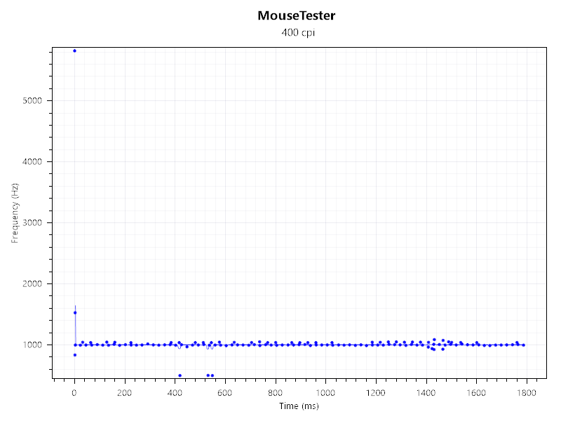

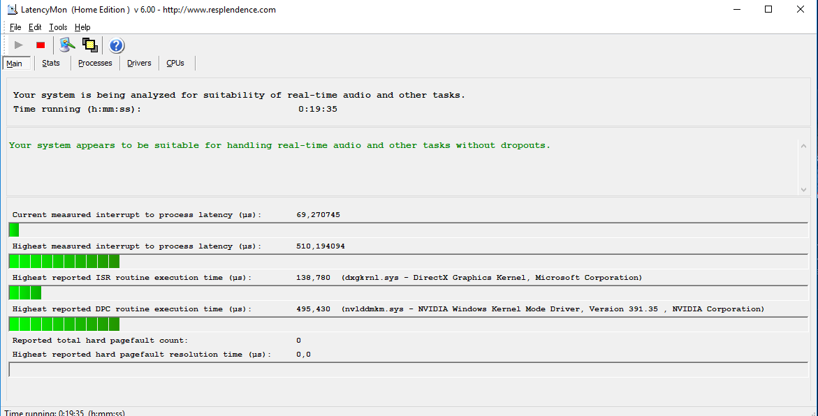

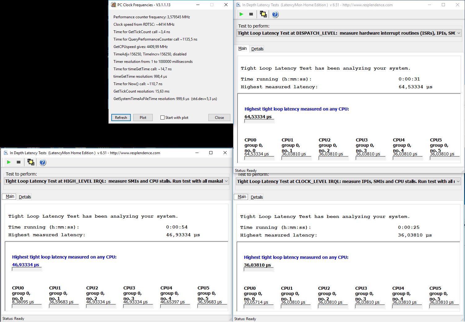

https://prnt.sc/u99twu после этих манипуляций так же мышка отваливается, при этом latencymon выглядит вот так https://prnt.sc/u99v93, но это в простое не играя и не продолжительное время, пока оставлю до часика, посмотрю что будет после.
UP: после часу latencymoon кажет чуть лучшие показатели https://prnt.sc/u9af0a, но проблема осталась.
Вопрос такой, а эту программу LSLC нужно на постоянку использовать?

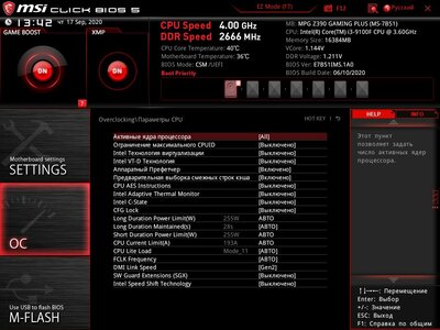

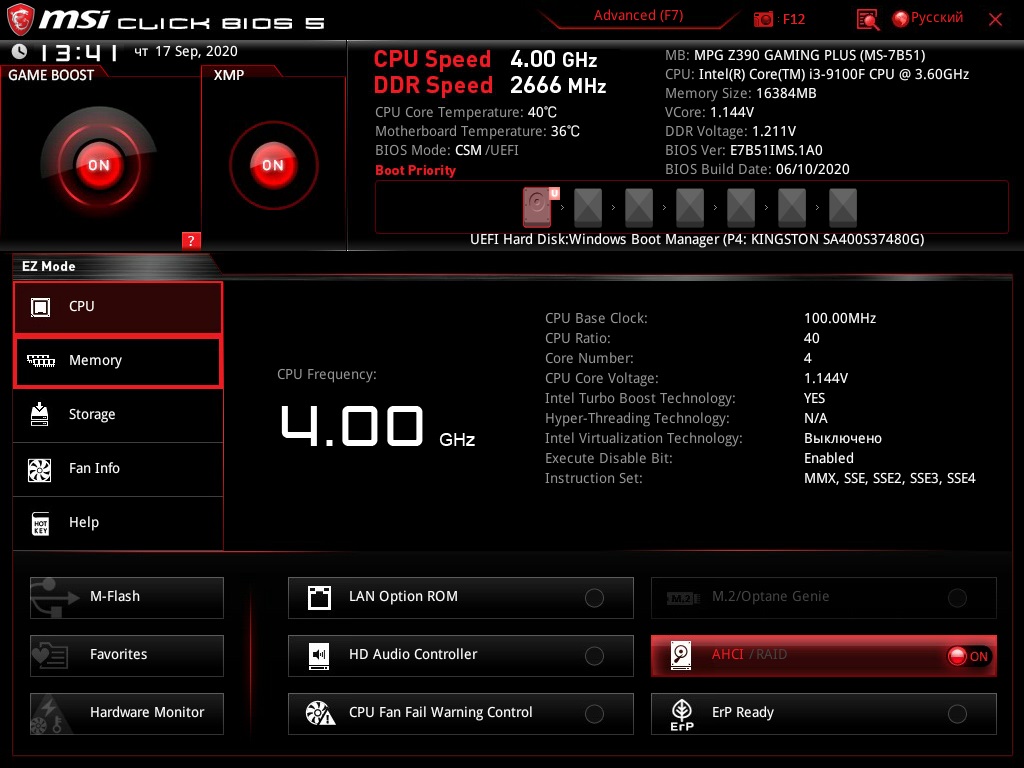

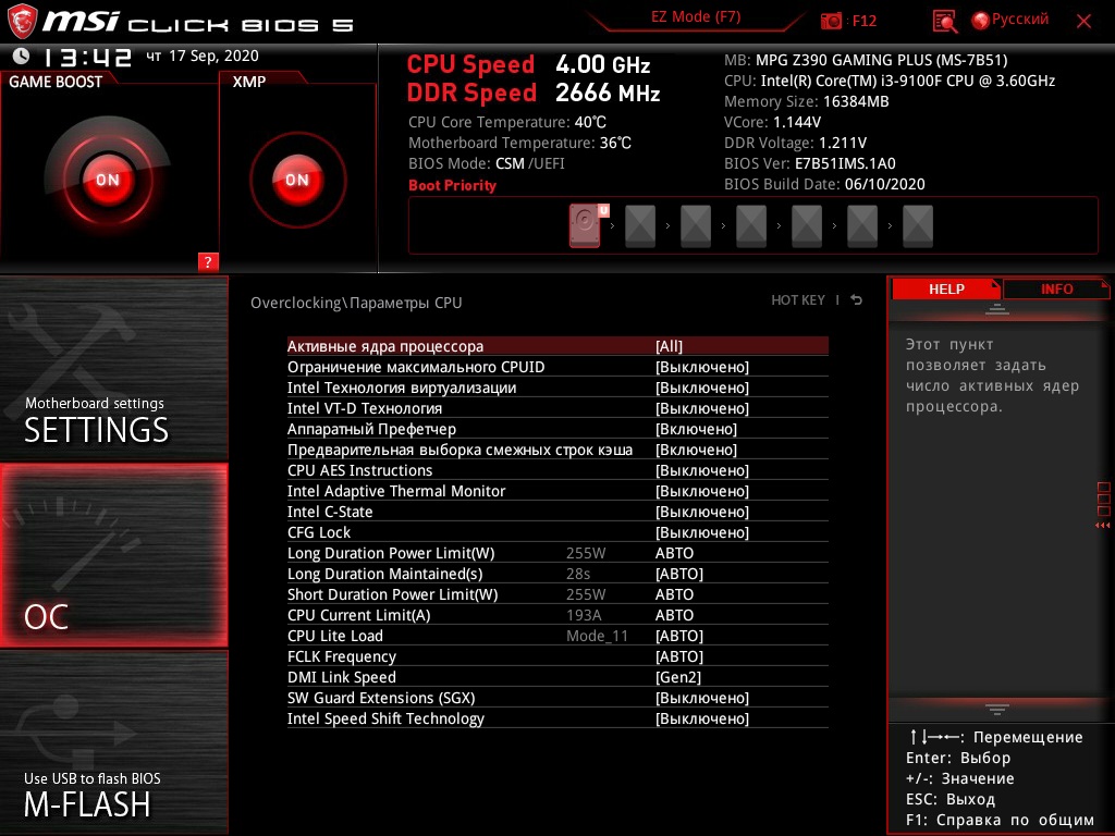

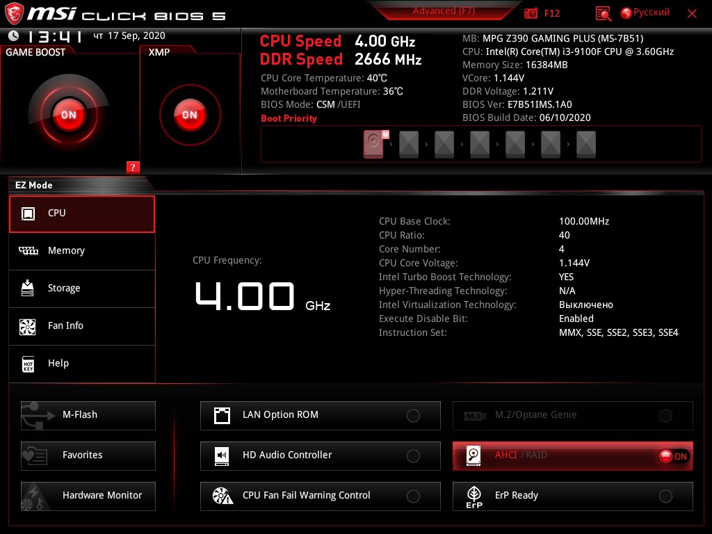

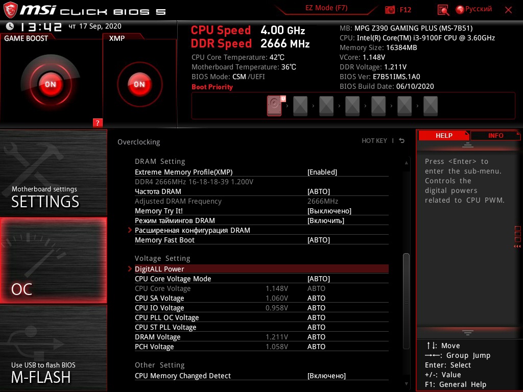

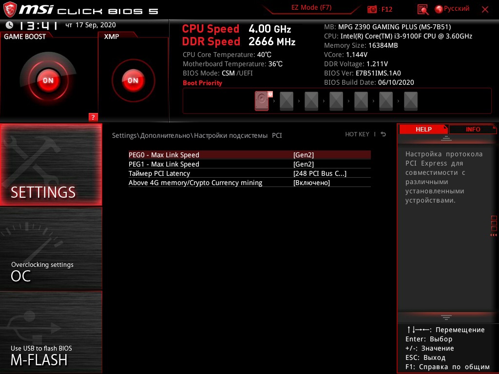

Я здесь чтобы немного помочь настроить ваш пк на более менее низкий латенс , я это сделал буквально за неделю научился и много тестил
присылаю скрины
Добавлено спустя 2 минуты 53 секунды:
1.Что я хочу сказать сразу , нвидиа кернел не блочится если у вас нвидиа , нвидиа кернел растет сильнее если у вас виндоус не 1609 или 7
2.Директ кернел и хороший латенс можно удерживать с помощью программа msi если надо покажу скрин что и как
3.Irq процессы в msinfo не должны ложиться друг на друга , каждый процесс на своём месте , то есть ноль конфликтов .

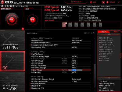

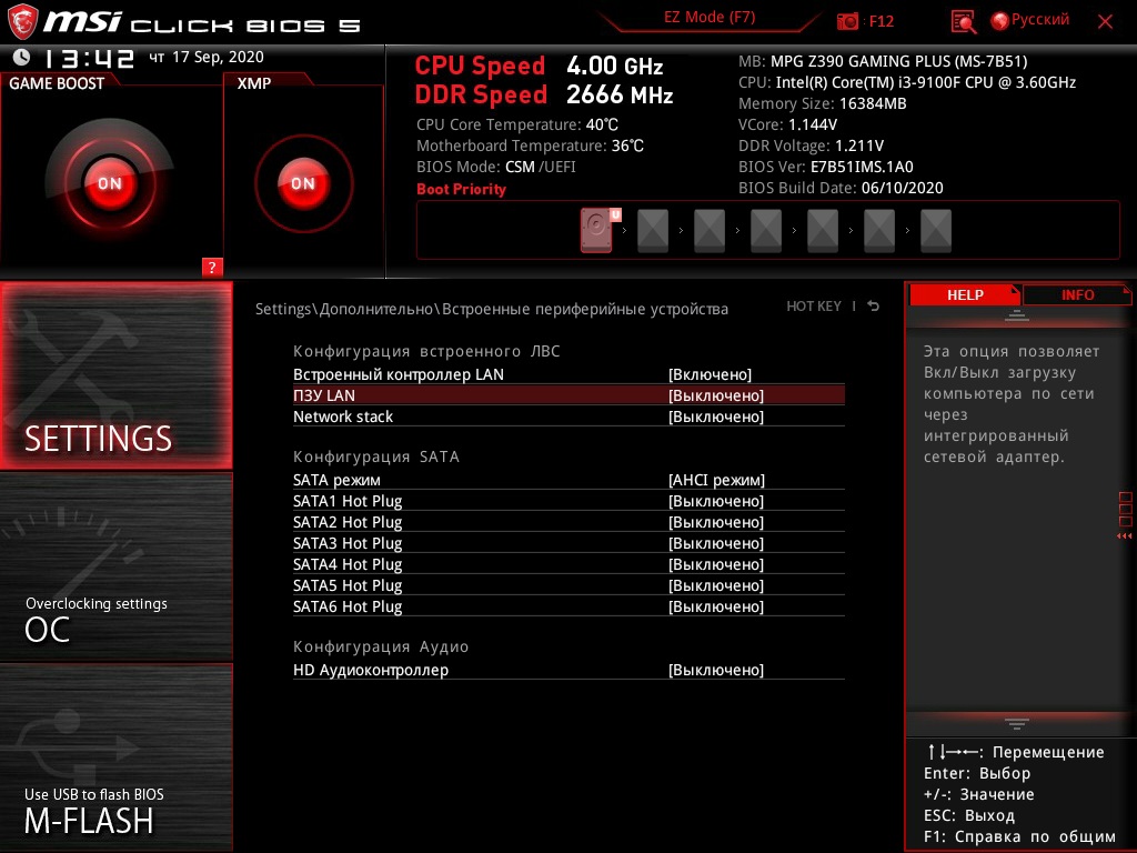

4.Биос должен быть настроен так . Turbo + xmp , видеокарты можно поставить на второй gen как и dmi процессора на второй ген , девайсы должны работать только в заднем порту желательно мышь и клаву в usb 2.0 , звуковая карта hd audio realtek офнута,свой звук на внешке usb, в биосе выключены c- приоритеты и c config , видеокарта установлена на 256 вроде так называется шина , там 32 64 и тп,отключен режим старый девайсов это типо те которые как старые мыши шариковые порты. на этом всё в биосе
5.Далее винда hpet off естественно. Удален весь мусор что предлагает мне винда 2004 оригинал ,отключено очень много служб. установлены все в комплекте фишки от нвидиа кроме экспиринс , но отключены через дистпетчер, опять же выключен через биос hd аудио контроллер ,пользуюсь usb звуковой картой,в автозагрузка ничего нету,убран из диспетчера процесс не помню названия SearchUI.exe вроде, в автозагрузках лежит util msi 2,драйвера дефолтные на всё что установились кроме видюхи , стоит последний драйвер 452.06 , пользуюсь новой услугой для 2004 виндовсов - планирование графического процессора с аппаратным ускорением ( не знаю что это дает). на это с виндой вроде всё.
3.Теперь по девайсам железу bp - bequiet 550w msi z390 gaming plus - i3 9100 f 4.0 - 1660 ti palit stormx def - hyperx 16 gb - 3 ssd diska - mouse logitech g102 - klava logitech def - звук Creative Sound Blaster OMNI SURROUND хм вроде всё
Будут вопросы чтобы разъяснить пишите , я добрый хД (не гей)
Добавлено спустя 43 минуты 59 секунд:
Залил рары со скринами. хз может че упустил
Биос потом если что сфоткаю
для пруфа что от латенса есть эффект предоставляю с портала fc https://www.youtube.com/watch?v=JXz4Q-a9B_8 , где играют с тяжелым античитом который не важно какая у тебя система убьет твою стрельбу в ноль , а игра напомню 1999 года , где требуются многие навыки.
В общем там так же как и везде , фейсит и тп, ты можешь быть в стаке , а можешь быть в соло можешь быть соло против стака,но это не важно ,главное как ты слышишь , а еще как настроено твоё железо под эту игру, латенс пк = латенс мыши = интерполяция модели ,эта игра не любит не каких задержек,на паблике то понятно , статы 50к 0 для меня обычное дело уже давно и она просто ненавидит нвидию, есть игроки которые снимают видеокарты со своих топовых процессоров со встроенной видеопамятью и играют без видеокарты,что абсолютно убирает все задержки особенно на win 7 / Но я уже не играю в эту игру , для меня более любопытны сингл хоррор прохождения и ластовые сложности в играх ,этот геймплей меня привлекает больше чем долбешка
Но тут не об этом,у меня были перерывы от игр , т.к я поставил с 1909 win 2004 и получил задержки и по этому за недельку тестов разобрался. Решил выложить,видео можете не смотреть кто считает за рекламу канала ибо мне на это [автоцензор3.14], я прошел уже 20 игр было ноль зрителей и мне на это всё равно,главное хорошее время и ластовая сложность, а быть знаменитым не моё .
И я просто по доброте и видя сколько здесь страниц обеспокоенных личностей донес информацию . со скринами и со всем делом.
И сорри за ошибки я особо не всматриваюсь и думаю когда пишу .
Всё если че пишите

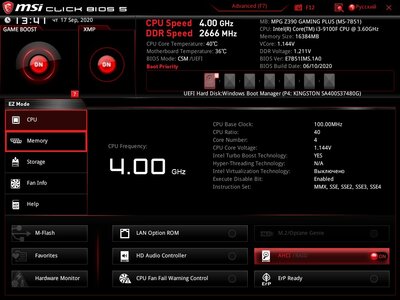

6 4.jpg [ 325.98 КБ | Просмотров: 1151 ]
почему есстно?
У меня встройка Realtek даёт задержку 0,013 ms при просмотре youtube и 0,22 при проигрывании flac, смысл есть её менять на USB-шную?

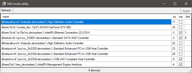

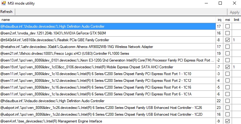

давай показывай)
Регистрация: 02.09.2020
hpet должен быть выключен только в windows и включен в биосе
Команда bcdedit /deletevalue useplatformclock перезагрузились если пишет что команда не найдена или такое действие уже производилось пишем -
bcdedit /set tscsyncpolicy перезагружаемся
вводим снова bcdedit /deletevalue useplatformclock перезагрузились
потом это bcdedit /set useplatformtick yes делает ровный таймер равный 0.500 хорошо для инпут лага для коррекции поведения мыши на ужасных windows 10
Если реалтек или карты ничего не грузят то хорошо ничего менять не надо,мой hd audio грузил сильно ругался ,пришлось убрать,да и звуком я не был доволен

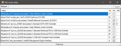

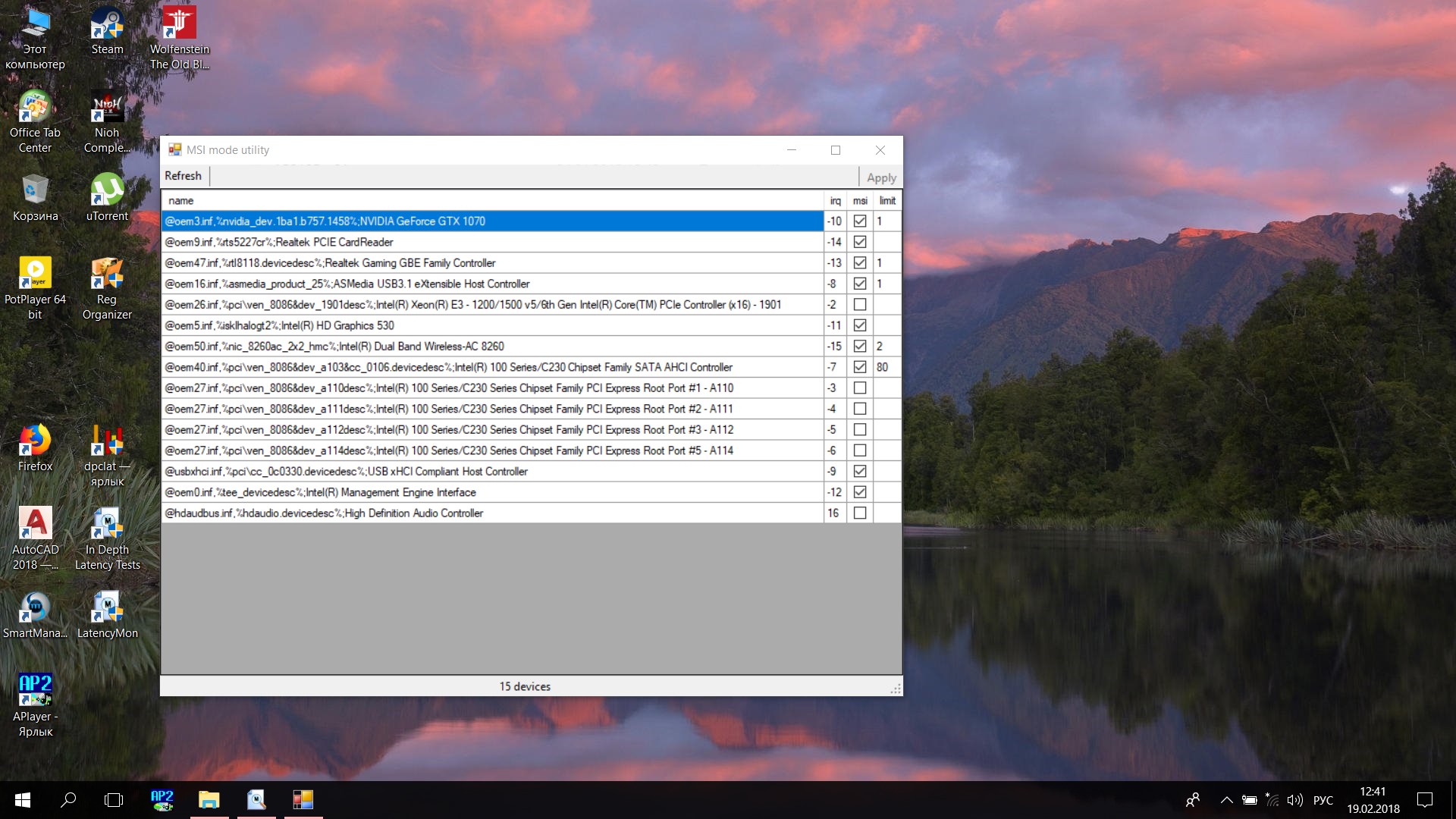

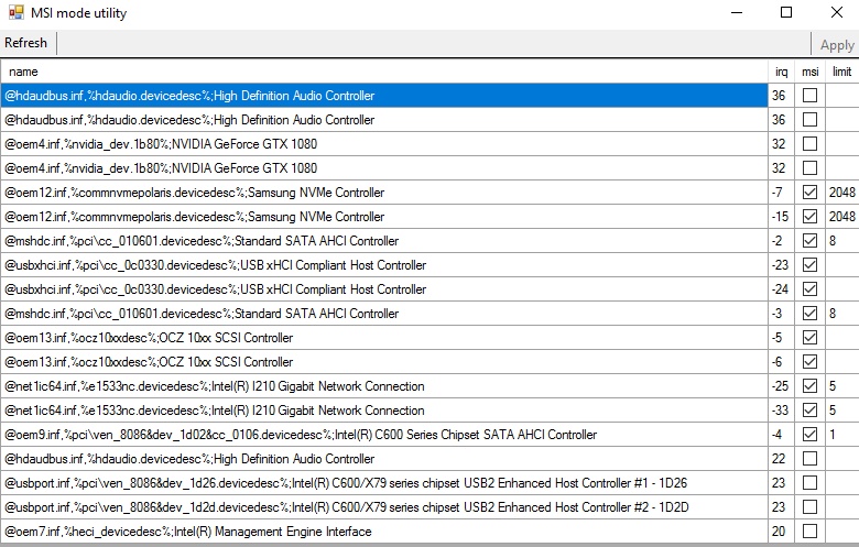

скрин msi
msi.jpg [ 226.83 КБ | Просмотров: 1102 ]

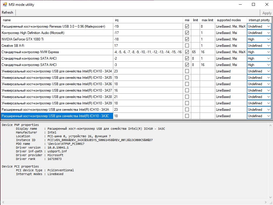

Регистрация: 01.09.2015
Fet KiLLa
На что обращать внимание что бы понять что всё хорошо или плохо? Я про irq.
Регистрация: 31.01.2012
Фото: 21

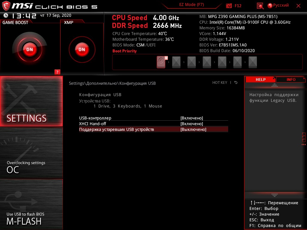

fo36r
глюки мыши никакой связи с вк не имеют и лечатся отключением в уефи XHCI & EHCI hand-off + поддержки легаси режимов.
irq плохо когда устройство на устройстве лежит
Пример irq 16 1660ti irq 16 sata ahci
На момент решения проблемы видеокарты не было, что минимизировать задержки была использована встроенная графика.
Вы эти скриншоты видели? https://prnt.sc/u962xw https://prnt.sc/u95zwh
Тогда почему при фризах/отключения мыши те показатели растут?
А не будет проблем потом никаких? Я читал об этом, пишут что система может быть не стабильной, поэтому решил ранее не трогать ничего.
Fet KiLLa
Правильно понимаю, что на разных устройствах не должны совпадать цифровые значения прерываний irq?
https://prnt.sc/uadbh1 - на этом скриншоте всё в порядке?
