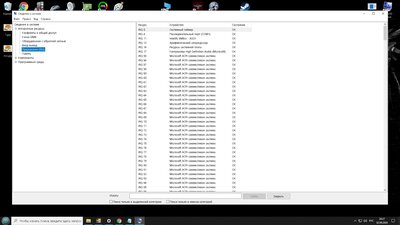

Регистрация: 02.09.2020

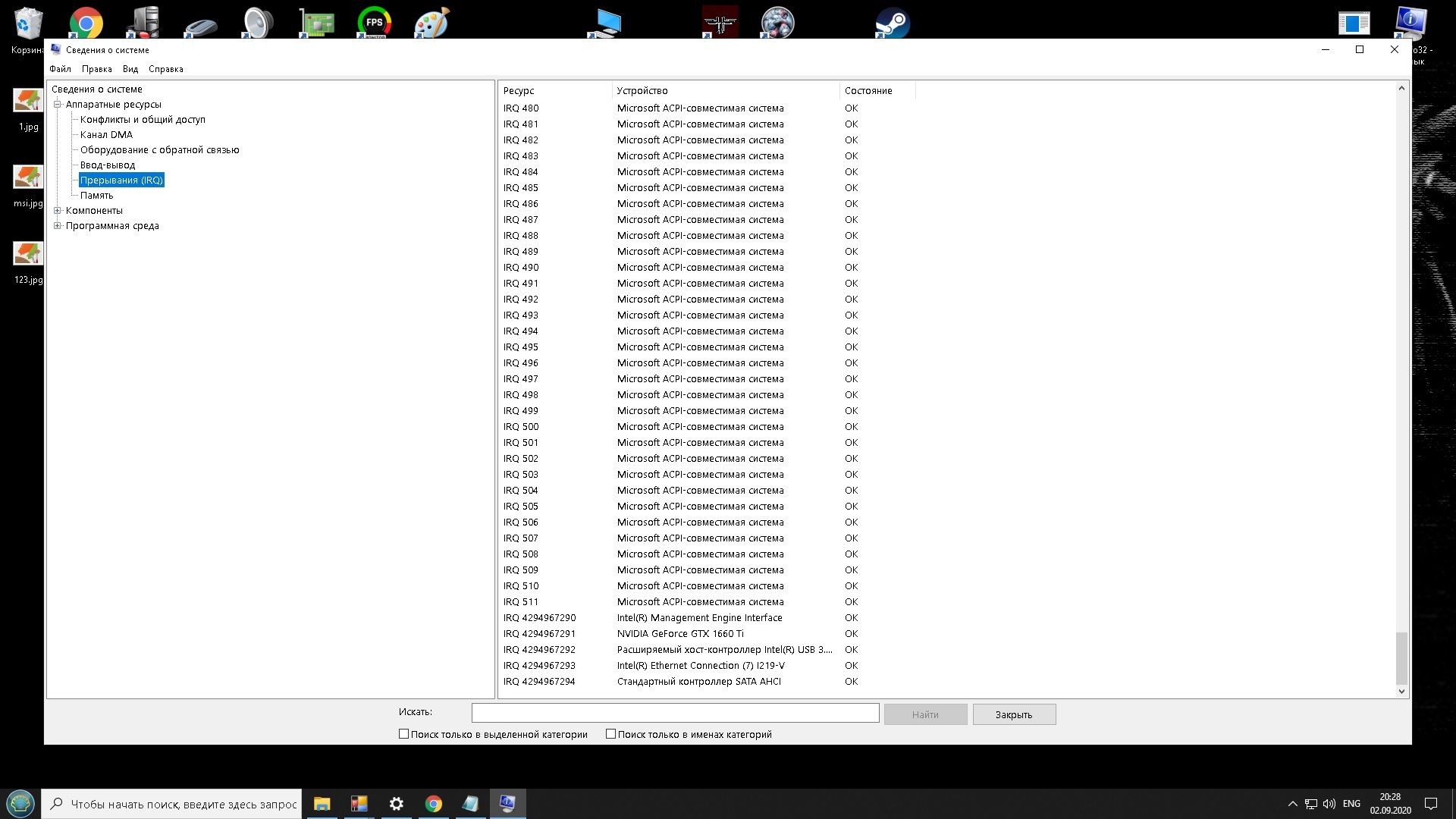

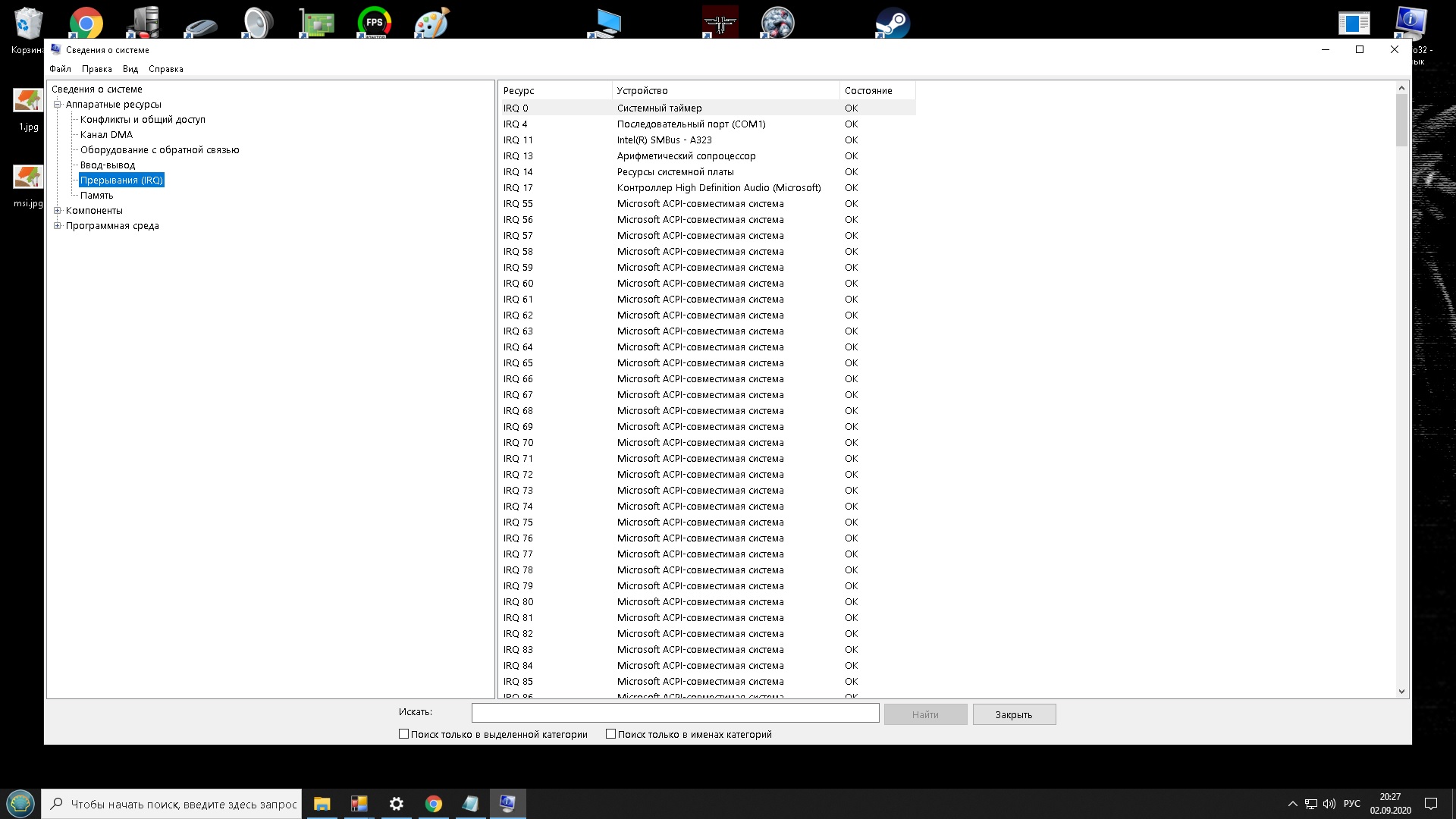

win+ r msconfig аппаратные ресурсы - прерывания irq
crhbys
Добавлено спустя 4 минуты 26 секунд:

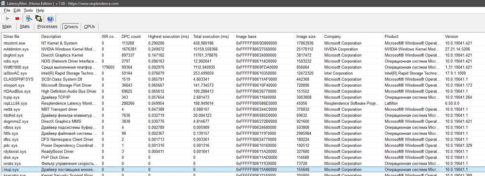

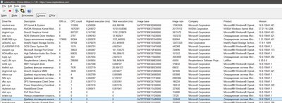

А что за проблема у вас кстати ? fo36r
12345.jpg [ 319.92 КБ | Просмотров: 1082 ]
123.jpg [ 307.64 КБ | Просмотров: 1082 ]
Регистрация: 01.09.2015
Fet KiLLa
https://prnt.sc/uaeryh
https://prnt.sc/uaetvw

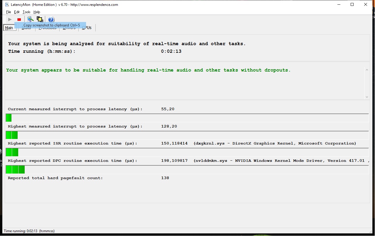

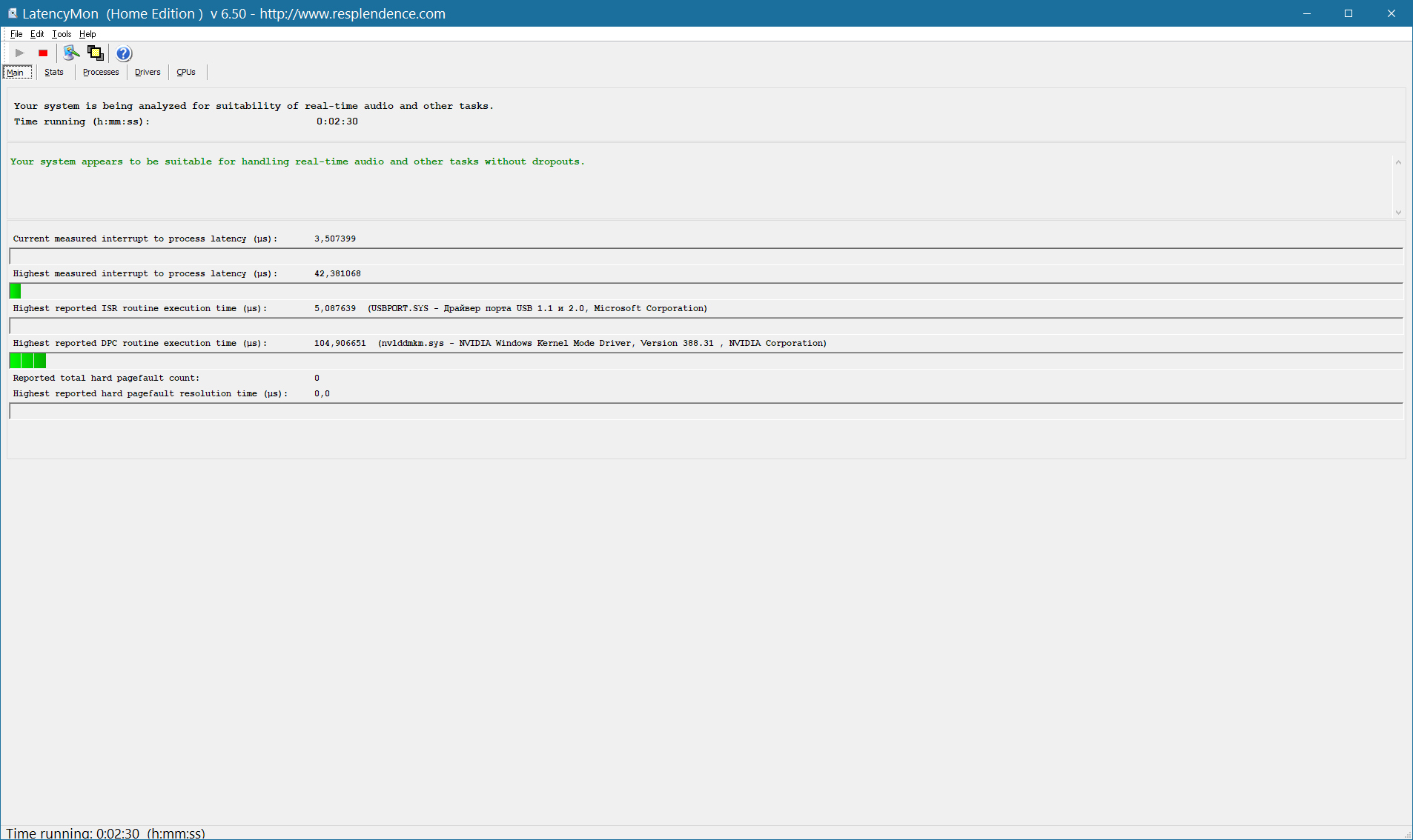

DPC latency на видеокартах Nvidia #17022323 можете почитать прошлую страницу.

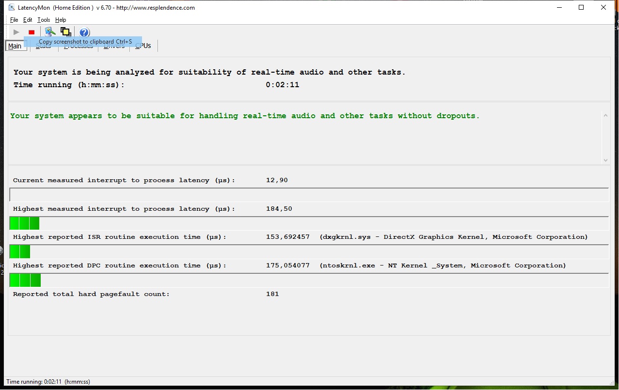

Ant1Cheater
Пока не игрался, так как на встройке пока что тестирую, но в рабочем столе и браузере всё нормально без отвалов, ранее тоже могло быть долгое время всё нормально, нужно больше времени, думаю завтра об этом подробнее напишу, как раз и в играх проверю что бы убедительнее было, за совет спасибо.
i9 10900k, MSI Z490 UNIFY, 2070S, ARCTIC Liquid Freezer II-360, 32gb g skill 4400cl18, Seasonic 850W Platinum, PHANTEKS Eclipse P600. XL2546

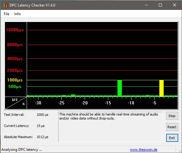

Вообще с нвидией траблы будут везде и что я знаю по опыту это то что определенный драйвер работает на определенных билдах виндоус по разному вызывая разный латенс даже на разных сборках одного и того же билда , про или урезанной компактной какой нибудь
К примеру на windows 10 pro 1909 мой любимый драйвер для моей видеокарты был 432.00 https://forums.guru3d.com/threads/windo ... 19.428980/
он обычно дефолтный , но мне он нравился , так как в течении двух минут бездействия показывал только одну риску в четвертой графе задержек
Но вся фигня в том чтобы сделать латенс меньше это нужно иметь определенное везение к некоторым факторам

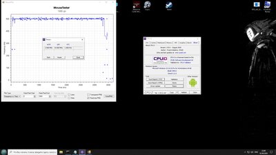

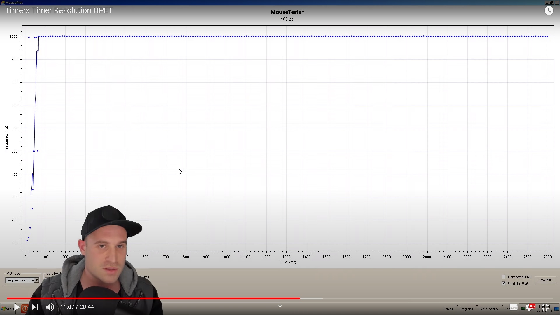

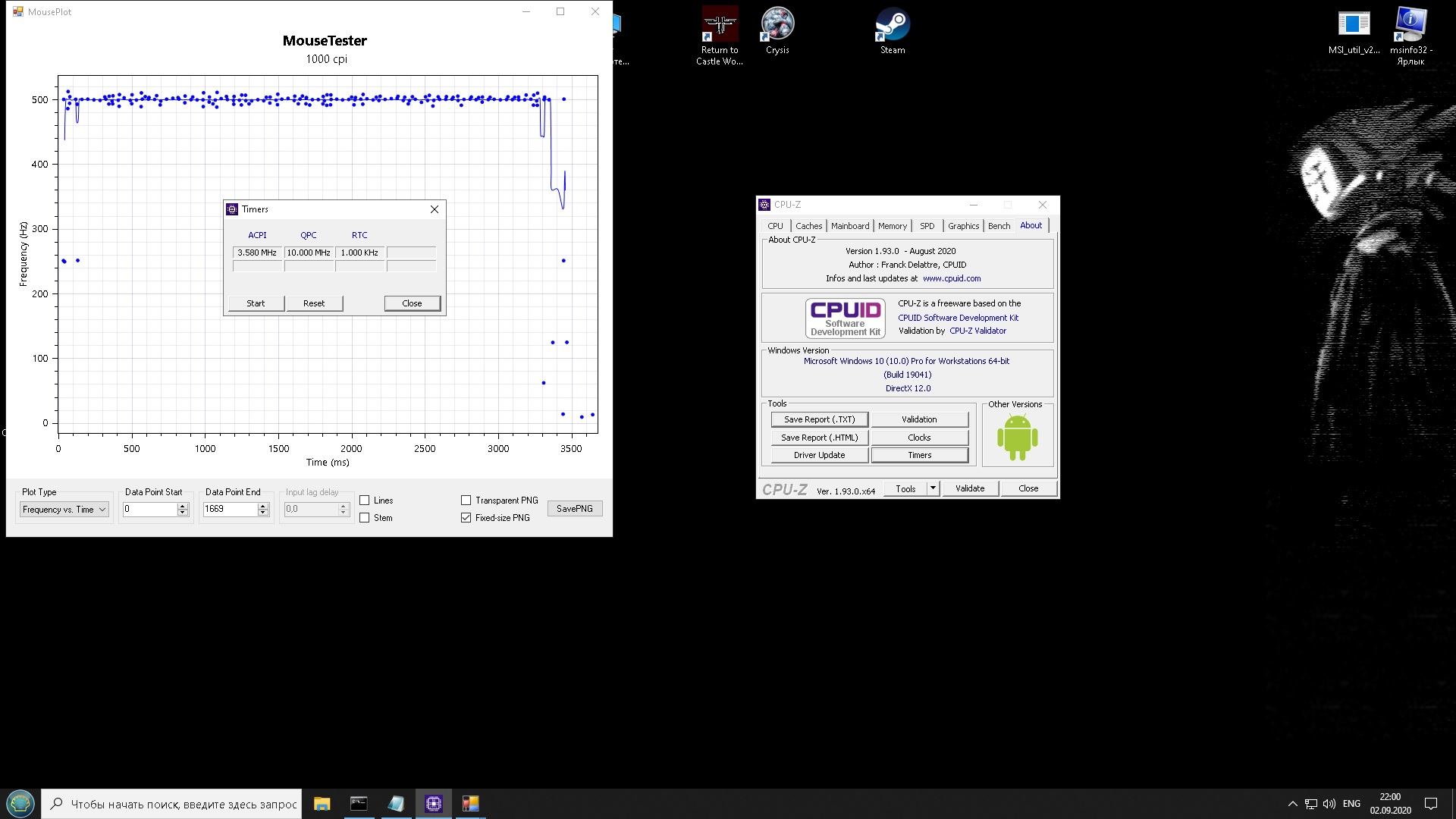

на скрине таймеры qpc 10000mhz этот таймер во всех виндоусах с семерки точно и до 10 1609 ровнялся 3.9 гц , а стал 10 , это является очень плохой задержкой , которая как раз сказывается на латенси в этой проге и нвидиа кернеле, есть множества людей уже давно всем известно что dcp и другие задержки меньше и зеленые практически всегда на 1609 с теми таймерами .
Видосы https://www.youtube.com/watch?v=1o0f5sduQwY&t=2033s
https://www.youtube.com/watch?v=EG4g9XlKw5w
Добавлено спустя 5 минут:

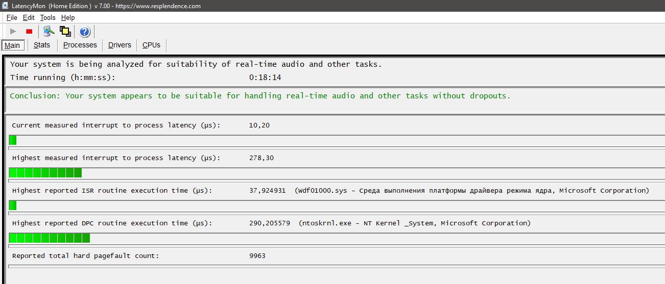

вот такой вот график на вин 7
По мыше определяются задержки , по тому как идут точки ,можно узнать многое о винде ,параша это или нет,обычным изи слабочках лоу скильным это не понять , кто то не видит разницу между 60 герцами и 144 ,а кто то между 100-120-144 и выше ,а кто то чувствует отклик на руку 125 гц 500 - 1000

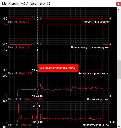

grafic.jpg [ 262.55 КБ | Просмотров: 1055 ]
qpc.jpg [ 287.55 КБ | Просмотров: 1058 ]
Fet KiLLa
Так с моими скринами всё нормально? И как правильно пользовать этот mousetester, хочу попробовать что он мне нарисует, у вас кстати на 500hz опрос мышки стоит, пробуйте на 1000hz там должен быть куда показательней результат.
Ant1Cheater

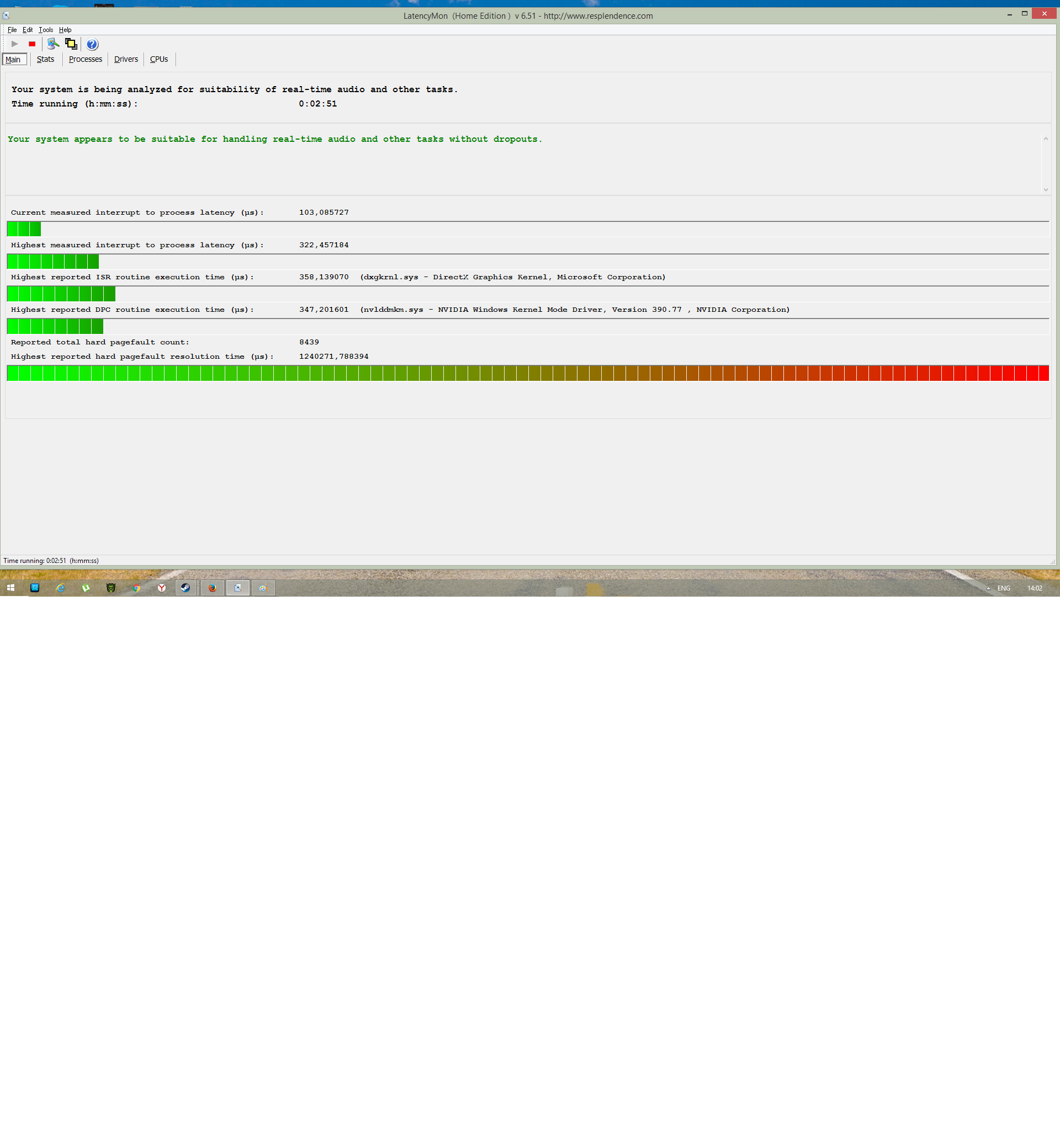

В общем отключений не было, но есть "лаг" не знаю как правильнее объяснить, например просто рабочий стол и на нём курсор исчезает на мгновение и появляется, очень быстро, при этом индикаторы мышки работают и виндового оповещения не слышно, очень заметно когда играешь или копируешь текст, но отключений пока не было довольно продолжительное время, показания latencymon примерно на тех же значениях.
Блок питания хороший, по показателям софтовым просадок нет, замерял тоже всё в порядке, пк стоит на полу на натуральном паркете, в радиусе метра от него нет ничего что могло бы дать статику и.т.д. у меня уже и идей нет что может быть причиной.

Так было же долгое время всё отлично, да и показатели Latencymon хоть и не были идеальными, но были в пределах зелёной зоны, даже на не деф. системе не настроенной, а как появилась проблема, значения резко выросли, скорее всего это больше "софтовая" проблема.
да просто нажимаете в маустестере первую кнопку и зажимаете leftmouse и вертите и нажимаете plot
либо вторую кнопку нажимаете - просто вертите - нажимаете plot
у меня g102 1000 герц для неё слишком много , дешевое говно, была бы zowie za13 другое дело , но я её проебал.

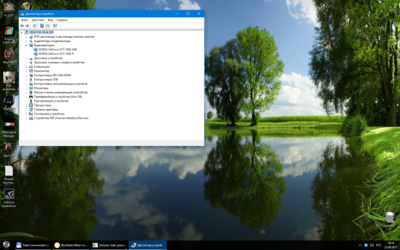

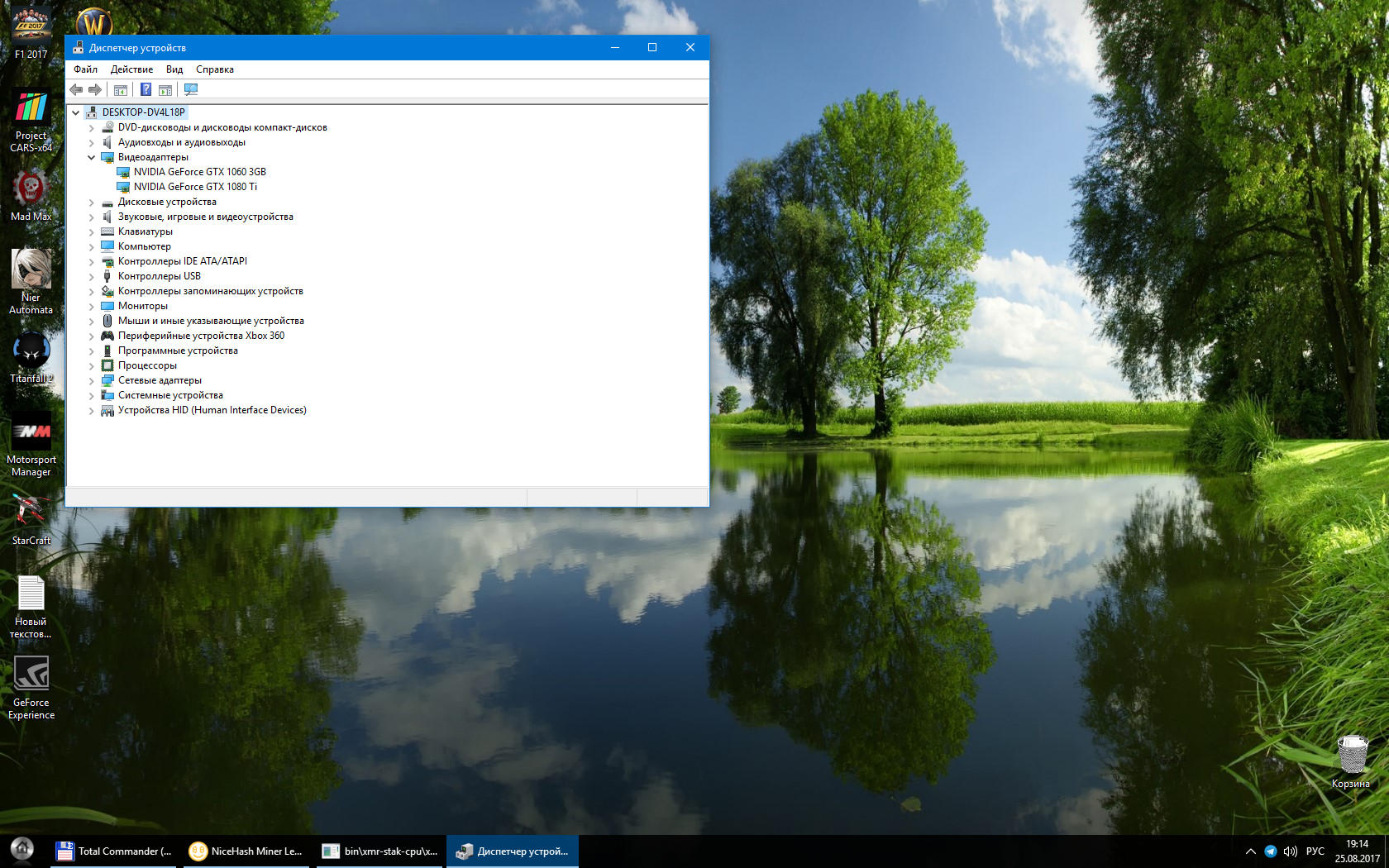

fo36r
Диспетчер устройств > выбрать мышь > вид > сортировать по подключению > убедиться, что, начиная от хаба и заканчивая мышью, везде снят чекбокс отключения для экономии энергии.
скрин с моей системы
54156

Попробовал, у меня какая-то шляпа получается, кардиограмма наркомана :D и в смысле вертеть, как вздумается в любом направлении, на график не влияет?
