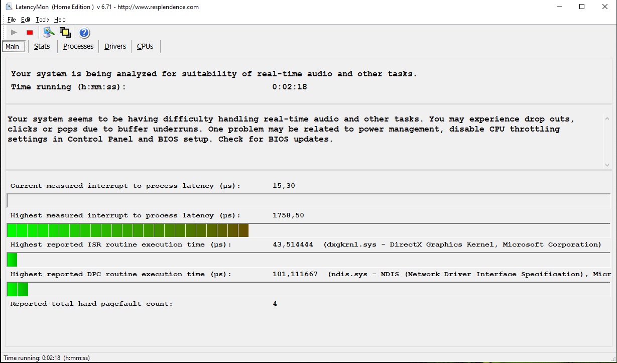

Всё равно не понимаю хорошо это или плохо, никогда не использовал подобный софт, подскажите как и к чему стремится. В mousetestere у меня кардиограмма очень больного человека, тоже не понимаю что там нужно делать.
Клавиатура без софта работает, на мышку после покупки была обновлена прошивка на актуальную, далее софт удалил за ненадобностью, насчёт того что вы писали выше про 1.6 согласен, сам играл и довольно на неплохом уровне, игра сделана под те возможности что были во время выхода, ранее играли на crt мониторах где вовсе не имелось задержки, использовались не usb девайсы, а ps/2 что тоже сводило возможности задержек к минимуму, сейчас же (имеется ввиду временной отрезок, а не только наше время) когда уже новые возможности с использовании железа, начали вылазить проблемы, которые ранее не были или были минимальны и незаметны.
У вас проблема в dgxkrl 4 ms фризы из-за этого,скорей всего.МБ прошивка биоса не последняя,я выше,дал вам примеры. В маус тестере по краям надо резать. Про usbtreeview и его уменьшение,тем более на винде 10 лучше не знать,когда такие маленькие цифры,как у вас
Биос последний, как и все драйвера на комплектующие, пробовал разные, в latencymon показатели +/- одни и те же. Кстати забыл, после обновы биоса недели 2 назад и теста проблемы со встройкой так и не убирал ничего в нём, всё в дефолте, на прошлом биосе был разгон проца и памяти с отключенными сберегалками, но проблема была и тогда.

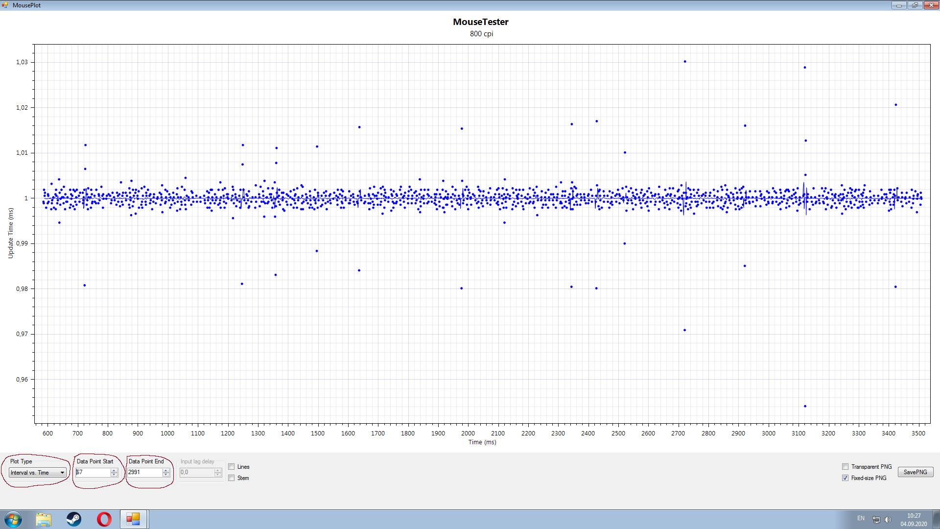

Извиняюсь не понял? Примерно вот такое показывает :D https://prnt.sc/ub5dkk и такое https://prnt.sc/ub7p3f

Чего там непонятного? "Жесть" "Резать по краям" Сложите 1+1 делов то. У человека талант коротко, а главное доходчиво, объяснять :D
