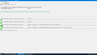

Привет. Это норм ?
Безымянный.jpg [ 220.79 КБ | Просмотров: 2922 ]
i7-12700k 5.0/GIGABYTE Z690 GAMING X/3080ti/G.skill 3900 15-15-15/SSD Samsung evo970 m2/win10
Регистрация: 02.10.2009
Откуда: Мск.Измайлово.
Фото: 3
zlspider писал(а):
Привет. Это норм ?
норм.

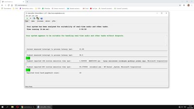

Решил от скуки тоже запустить :D Получил забавные результаты.
AMD Ryzen 5 5600
GeForce GTX 5060ti

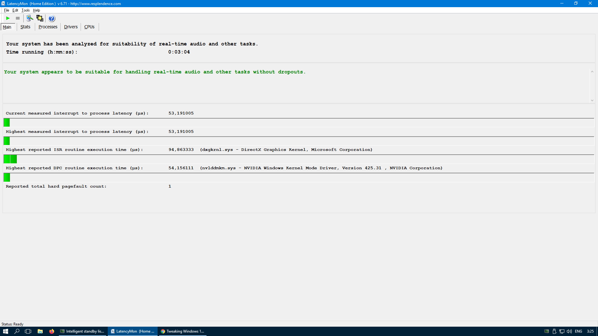

:-( себе уже все обновил. А тут с nvlddmkm.sys просто жесть какая то!
22:10
https://imgur.com/Gdkvmmd
Проблема была с сетевым драйвером (старая версия) и Geforce Экспириенс. Теперь вроде бы норм

Все тут говорят о latency mon и не говорят о том зачем создавалась эта тема
Вся эта задержка вызывается только nvidia и вызываться она может не подходящим драйвером под определенную сборку виндоус и вообще есть некоторые драйвера которые решают проблему интернета например tcpipsys и ndis sys , решают проблему жесткого storport может в амд например - амд ата в диспетчере
Но всё опять же это лишь цифры , я кину и свои скрины где я не использую не хпет , не msi utility , не настройку биоса ,а именно они так сказать влияют на эти ничто не дающие в игре цифры.
Все хотят использовать свою мышь как предмет легкости и быстроты наводки,хотят передвигать ей так что казалось мышь выполняет полное повторение руки и по оси и игрику и вниз и вверх
Но получается так что задержку вызовут сами же настройки , вы захотите побороться с латенси моном , сделать лучший маустестер , но всё что вы увидите это цифры которые вы не увидите в игре ,а вот когда ваши руки коснуться онлайн игры тут то вы и поймете всю прелесть.
Хочу вам рассказать один секрет и чтобы вы не ходили в другие дома , в другие города и не занимались шизотипическими делами
В общем если хотите видеокарту от 16.. серии то нужен блок не 550 в не 650 в ,а 1000 ват самый лучший который может быть купленный не в днс.
Второе если вы являетесь обладателем карты амд это не значит что вы победили
Третье у кого i9 10000 вытащите видеокарту,подсоедините hdmi к встроенной графике,установите windows 1607 ltsb , поставьте драйвер на чипсет и больше ничего не делайте.
Скачайте вашу игру , поставьте минимальные настройки графики в вашей игре и минимальное разрешение. Попробуйте сыграть, попробуйте тестовые игры не напрягающие игру,попробуйте поводить по рабочему столу без видеокарты.
Тема создана с названием DPC latency на видеокартах Nvidia и тут латенси мон не причем. Здесь причем : видеокарты номер 1 особенно от нвидии,она будучи внутри пк создает уже большую задержку,потому что она там есть,она требует ваты и не важно то что написано нужен блок 550 в или 650 ват,нужно 1000 ват, потом уже идет к оперативке и тут нужно чтобы частота оперативки приближалась к частоте процессора к примеру 3600 цп 3600 озу
Другие драйверы которые ругаются в латенси действительно могут ругаться из-за повреждения в СЛУЧАЕ , если с ними что то только делалось , без посторонних программ и хорошей материнки с ними ничего не случится
И да , windows 1607 и 1709 10.0.16299.125 и они являются лучшими не потому в 2004 на 30 фпс больше ,а на этих меньше ,а потому что в 1607 много чего еще не надело плохого как к примеру уже в 1709 , но и в 1709 остались хорошие моменты но только именно в этом билде
Жесткий диск ругается только если он hdd , hdd уже не один человек в мире не пользуется.
Настроить windows действительно можно без биоса,это нужно с помощью анлокера удалять весь ненужный хлам,с помощью еще других программ убирать службы, настраивать питание и по параметру системных прерываний в диспетчере задач можно будет понять как работает блок питания и система,если будет прыгать до 5 в обычном состоянии где открыто 20 вкладок обычного браузера, то это уже плохо ,значит блок питания надо брать лучше дороже мощнее.
Подведу итог
1.Ели вы пришли за инпут лагом и у вас плохой блок питания , пробуйте всё то что я написал без видеокарты,если у вас остался в тумане с помехами рассудок , то вы почувствуете разницу просто серфя по рабочему столу,нормальному человеку не нужно заходить в игру что бы понять есть ли задержка ввода,он её чувствует когда на рабочем столе,если её не будет там не будет везде и это проверенные факты без видео.
2.Попробуйте купить лучший блок питания и мощный и одновременно лучшую оперативную память.
3.Если покупать видеокарту амд то только выбрам именно лучшую и не в тестах ,а на форумах где люди о этой карте хорошо будут отзываться и желательно о мультиплеере.
4.Если у вас hdd терабайт или 2 терабайт , подойдите к месту где есть молоток ,возьмите камеру и попробуйте тихонечко разбить их
5.Интернет то есть задержки действительно решаются подходящим драйвером и именно он проверяется в latency mon и проверять нужно всегда всё в графе драйверов,если за минуту у вас драйвер выше чем 0.03 , это значит что с этим устройством не всё впорядке, устройство-драйвер одно и тоже , проблема может быть и в устройстве и в драйвере
6.Но в случае с видеокартами нвидиа виноваты никто кроме самой нвидии,не один драйвер не бывает лучшим,никакие настройки кроме msi utility v2 не уберут вам 3 пункта что показаны у меня, то есть dxkernel; ntkernel и еще там что то то, это действительно плохие видеокарты, но у 2080 ti и выше , этих задержек меньше ,не знаю почему видимо за суммы 10000к+ они делают видеокарты более менее.
7.Проблема с юсб портами только из-за поломки, если имеется такая проблема как USB в латенси мон , значит возможно а.не хватает тока (не хватает бп) , б. остального не бывает
8.Главное мышь плавная , но не плавающая мышь , правильный хитрег,это только зависит от собранного правильного в правильном месте конфига на правильной системе
Добавлено спустя 3 минуты 58 секунд:
Скрины) [ настроен только windows 1709 ] использовались программы для создания образа и потом выпиливания разных вещей.
Установлен драйвер только на интернет
В момент латенси теста используется сетевая активность открыто 20 вкладок и 5 видео на ютубе
Видно что страдает только нвидиа и латенси моном вы себе мышь лучше не сделаете поверьте мне
Задержка в железяке вставленной в мать
Всё думаю рассказал по фактам
Может быть Ватты, а не "ваты"? И задержки (DPC Latency) там из-за того, что карта в простое работает на пониженных частотах. Это нормально и в играх не приводит к ватной мыши. Хороший БП 1000вт конечно не повредит, но не обязателен даже для RTX3080. Хватит и качественного 700Вт.
Так делать неправильно. LatencyMon драйверов нужно смотреть на фоне простоя без запуска программ.
