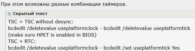

При этом возможны разные комбинации таймеров.
TSC + TSC without desync:
bcdedit /deletevalue useplatformclock - bcdedit /deletevalue useplatformtick
(make sure HPET is enabled in BIOS)
TSC + RTC:
bcdedit /deletevalue useplatformclock - bcdedit /set useplatformtick Yes
HPET + RTC:
bcdedit /set useplatformclock Yes - bcdedit /set useplatformtick Yes
PMT + RTC:
(make sure HPET is disabled in BIOS)

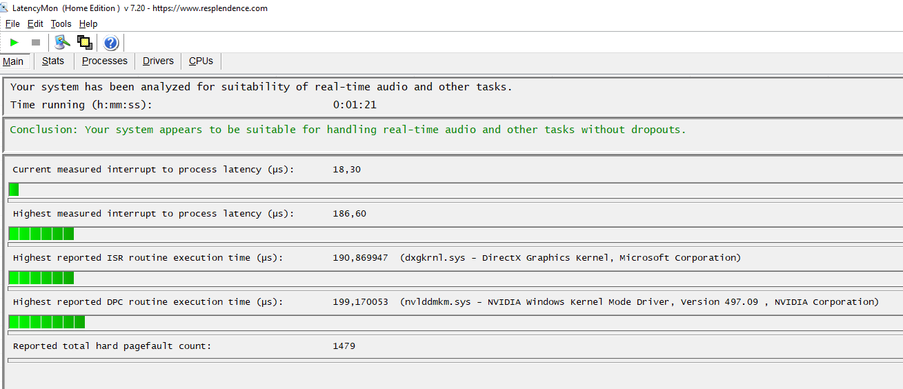

Осуществлять мониторинг программой Latency Monitor нужно в течение 1 минуты, в состоянии простоя системы т.е. без дисковой, сетевой активности, и любой другой, с выключенным ав и приложениями в трее и автозагрузке,
не раньше чем через 2 минуты после загрузки системы.
Не двигаем мышку и не используем клавиатуру в момент измерений. Потом остановка и скриншот.

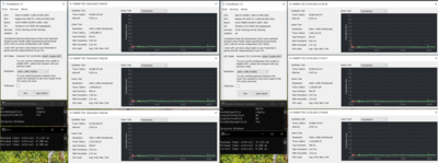

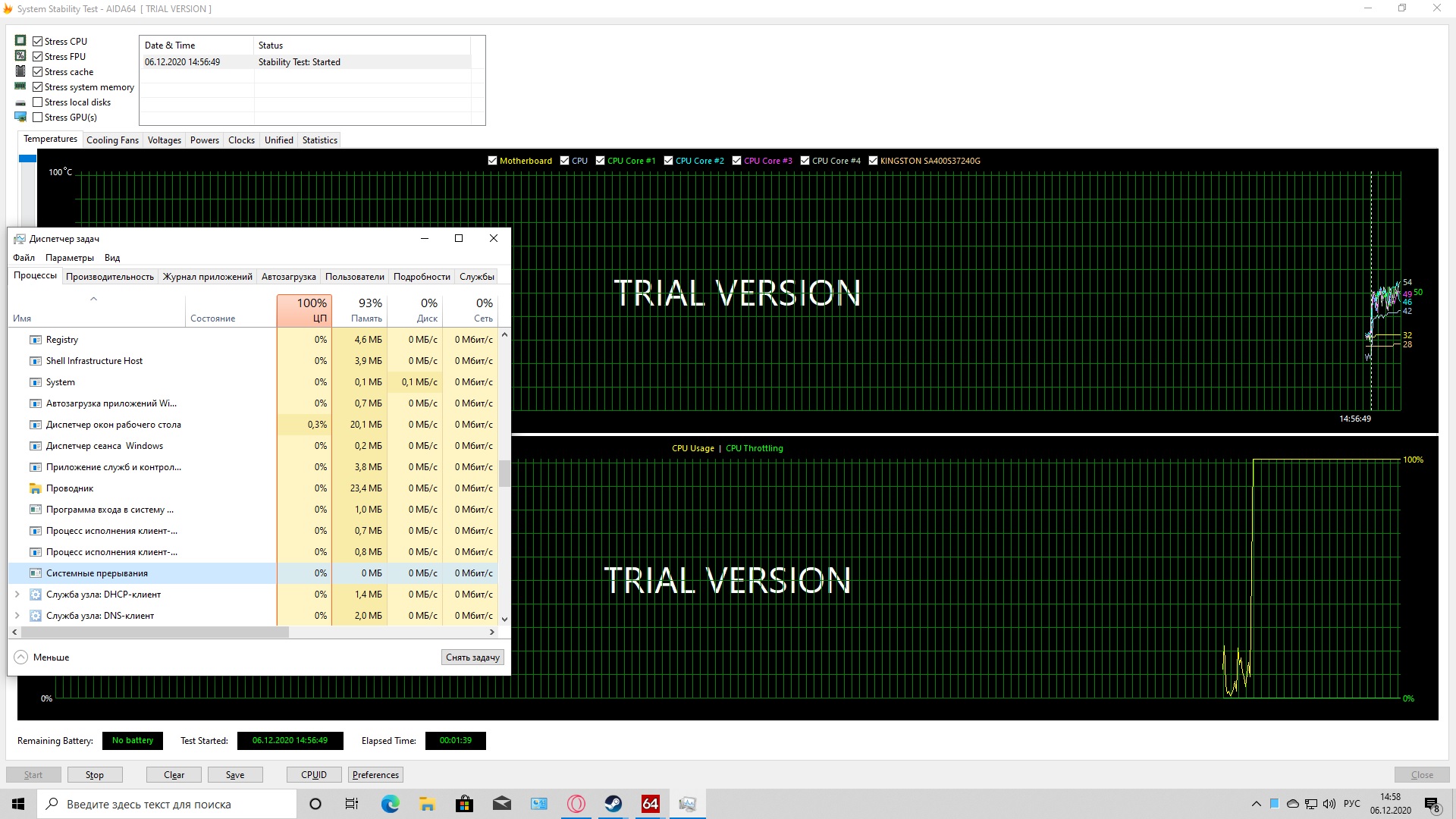

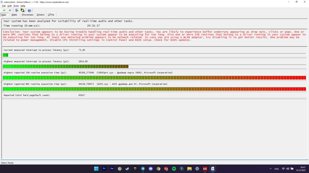

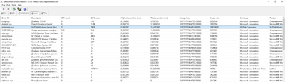

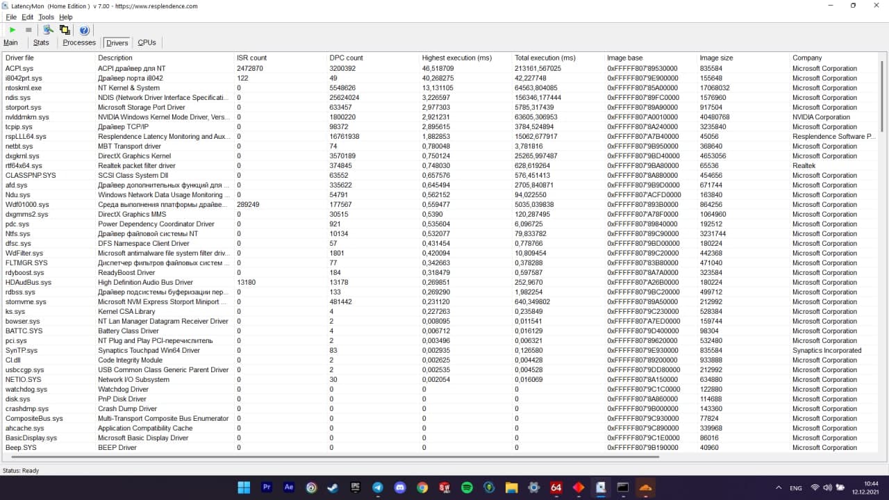

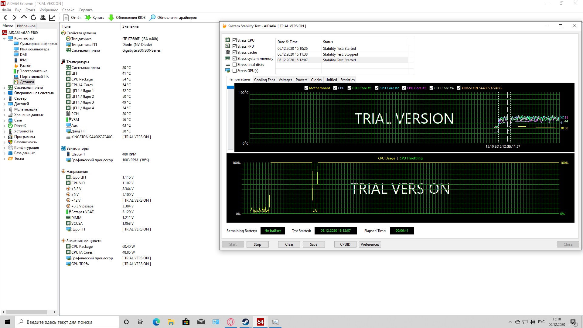

Вы между собой что ли общаетесь ? просто не увидел ответ на свою тему,я говорю на глаза подфризивает когда бежишь ,а не инпут лаг или еще че то
Я попросил подсказать может кто за железо шарит и кинуть догадку что может быть , инпут лага нету никого ,бежишь в кс го и модель картинка на экране пожфризивает как будто фпс с 300 до ниже герцовки монитора упала ...
стресс тест провел
Добавлено спустя 13 минут 24 секунды:
Вот
77777.jpg [ 490.92 КБ | Просмотров: 1246 ]
55555555.jpg [ 570.88 КБ | Просмотров: 1250 ]

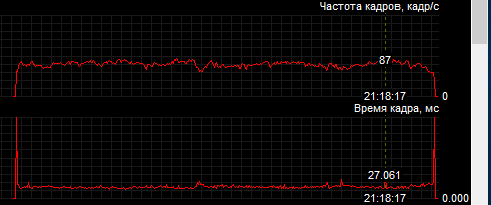

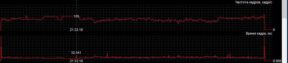

стресс тест провел
мси афтербернет ставь и выводи график фреймтайма. Там уже будет более менее ясно есть на мониторинге статтеры от железа или это просто картинка такая или же из-за инета.
В идеале надо было брать Пк целиком к другу и там смотреть. Может быть дело в ОЗУ материнке или БП. Методом перебора с его комплектухой это можно было бы определить .
