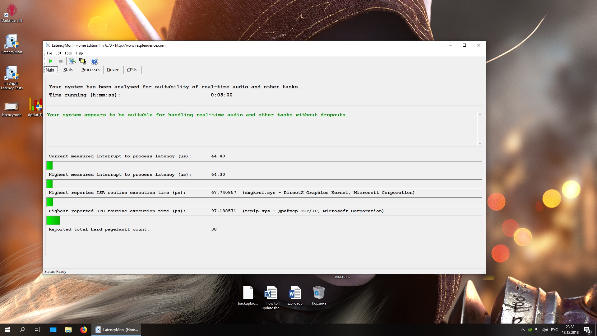

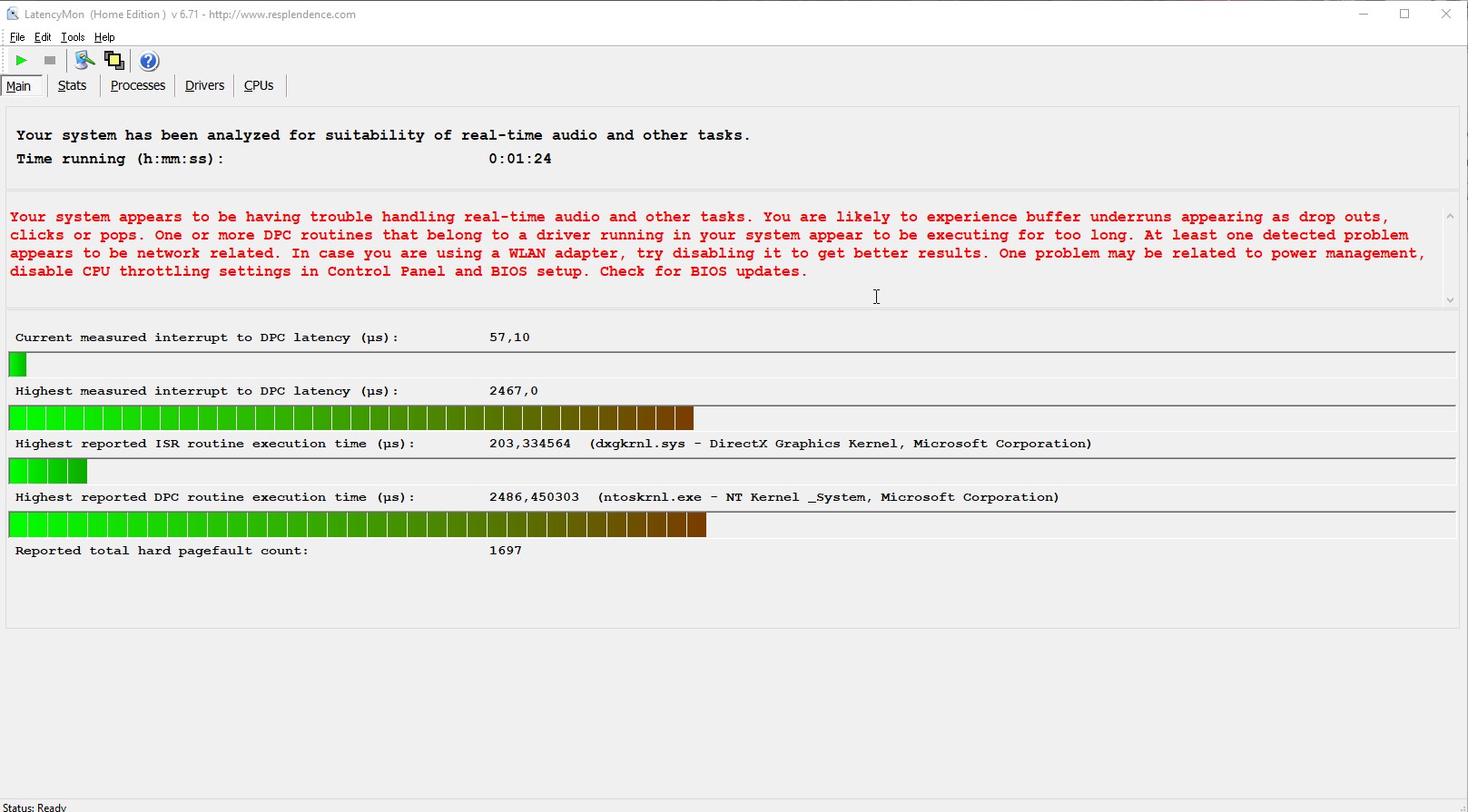

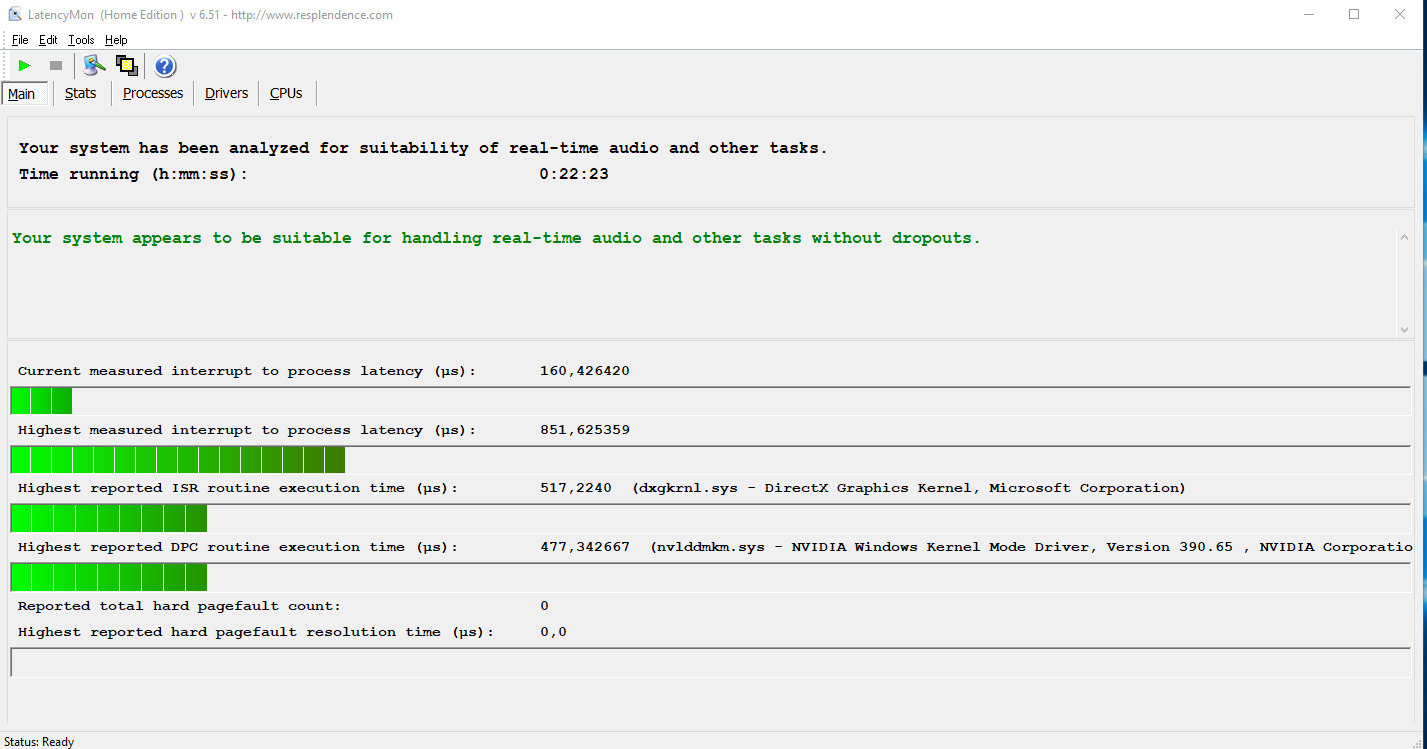

Программы для оценки прерываний:
ETW xperf WPA - родной софт от microsoft
Latency monitor https://www.resplendence.com/latencymon
DPC latency https://www.wagnardsoft.com/forums/viewtopic.php?t=5265

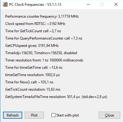

Главные правила для таймеров:
Таймеры используются для времени (QPC) и для системных прерываний=тиков.
useplatformclock disables TSC and uses the platform source clock instead (HPET or PMT). PMT is used when HPET is disabled in BIOS.
useplatformtick disables TSC tick and uses the platform source tick instead (RTC).
Does disabledynamictick work when useplatformtick is used?
No, it does not do anything since RTC is not a dynamic tick counter.

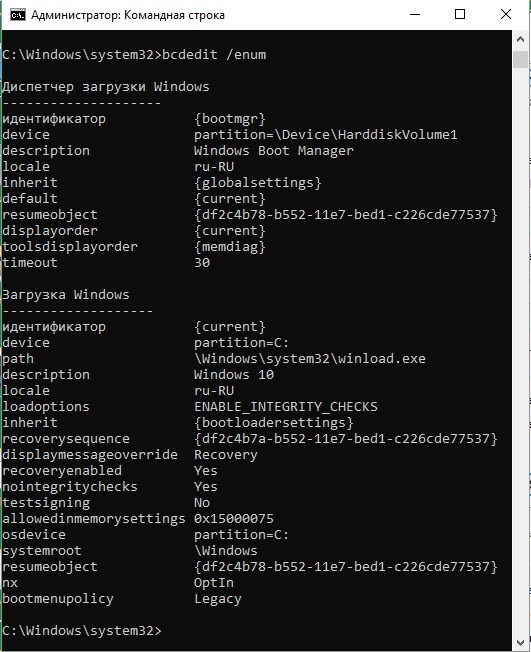

При этом возможны разные комбинации таймеров.
TSC + TSC without desync:
bcdedit /deletevalue useplatformclock - bcdedit /deletevalue useplatformtick
(make sure HPET is enabled in BIOS)
TSC + RTC:
bcdedit /deletevalue useplatformclock - bcdedit /set useplatformtick Yes
HPET + RTC:
bcdedit /set useplatformclock Yes - bcdedit /set useplatformtick Yes
PMT + RTC:
(make sure HPET is disabled in BIOS)

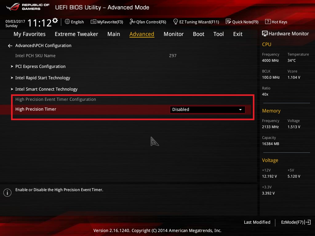

Частота HPET 14.318180 MHz, в 4 раза выше частоты ACPI PM Timer.
RTC устаревший тайминг с частотой от 2-х до 8192 Гц.
Использует кварц 32.768 KHz
HPET требует больше времени на вызов, чем TSC или PM Timer, но это важно только для системных прерываний.
HPET и PM timer находятся в южном мосте.
TSC в процессоре.
Поэтому вполне допустима комбинация HPET (для времени QPC)+TSC (для тиков).
bcdedit /set useplatformtick no (отключаем RTC и включаем TSC для тиков)
bcdedit /set useplatformclock no (отключаем HPET и включаем TSC для времени QPC)
bcdedit /set disabledynamictick yes (отключаем динамическое изменение частоты системного таймера - влияет только на тики)
bcdedit /set tscsyncpolicy Enhanced (включаем улучшенную синхронизацию TSC-таймера)

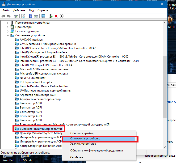

HPET не следует отключать в биосе и в диспетчере устройств.
Посмотреть текущую конфигурацию можно с помощью команды
bcdedit /enum
Обсуждение проблем ОС и оборудования: задержка реакции системы (latency), микроcтаттер, инпутлаг, фризы.
Перед тем как задавать вопросы, просьба прочитать FAQ
Осуществлять мониторинг программой Latency Monitor нужно в течение 1 минуты, в состоянии простоя системы т.е. без дисковой, сетевой активности, и любой другой, с выключенным ав и приложениями в трее и автозагрузке,
не раньше чем через 2 минуты после загрузки системы.
Не двигаем мышку и не используем клавиатуру в момент измерений. Потом остановка и скриншот.

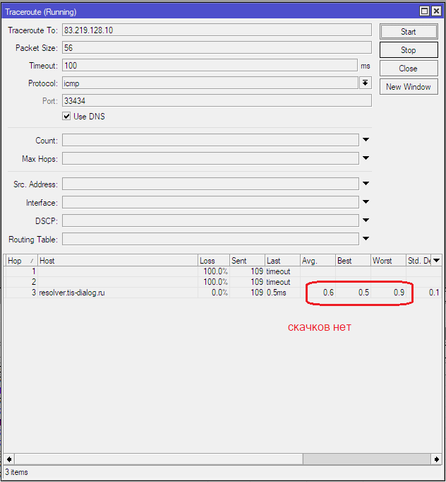

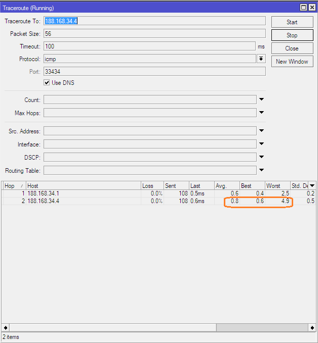

OLD Hunter писал(а):
А у других людей, которые вообще без проблем играют в вашем же городе/районе/подъезд, а ещё смешнее если в доме - у них какой-то другой интернет, нет соседей, они в вакууме где-то без iptv и прочей чепухи.
Неа, не другой начиная с граничных BRAS и выше. Но вот сеть в доме/районе вполне себе другая. И я чуть выше об этом написал:

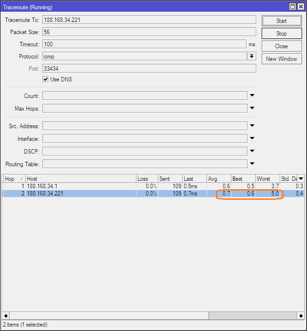

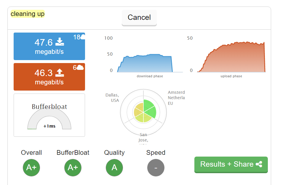

k2viper писал(а):
А вообще, наверное, провайдер провайдеру, и район району рознь. Где-то сеть новее, где-то проникновение услуг ниже, где-то отдельно взятый оператор монополист (и на его сеть нагрузки максимальны), а где-то у него 5 равноценных конкурентов. Я только могу поставить средний по больнице диагноз, наблюдая тенденцию расширения спектра сопутствующих широкополосному интернету услуг и их агрессивного предложения клиентам.
Проблемы, корень которых я вижу именно в высокой нагрузке на сети на домовом/районном уровне и росте этой нагрузки из-за IPTV и предложений скоростных тарифов, действительно неоднородно проявляются. Потому что см.выше.
А ещё их нетрудно диагностировать, если проверять адрес не снаружи, а внутри провайдерской сети. Тогда-то и станут видны лаги не зависящие от перипетий на аплинках и сормах.
Вот так примерно это выглядит, мои тесты не совсем релевантны т.к. у меня "хорошая" ситуация и значительных лагов нет. Однако таким методом вполне можно заметить, что у провайдера без IPTV практически идеально ровно (первый скрин), а вот у провайдера с IPTV (ТТК) уже можно наблюдать небольшие флуктуации пинга. Там где обстановка хуже, эти флуктуации будут больше. Аплинки и сормы не имеют отношения к этому трафику.
resotis.png [ 15.96 КБ | Просмотров: 1543 ]
ttkreso.png [ 14.84 КБ | Просмотров: 1543 ]
ttkreso2.png [ 14.28 КБ | Просмотров: 1543 ]

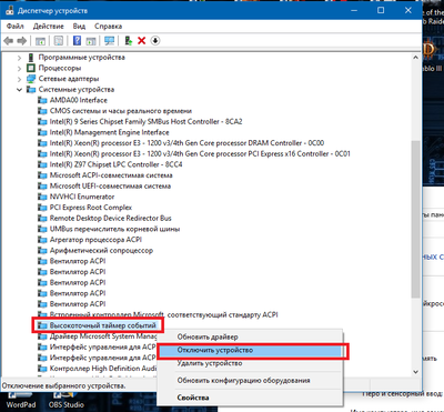

Deviance писал(а):
Добавлено спустя 2 часа 4 минуты 24 секунды:
Update: не смог чуть чуть копнуть тему и слиться, нырнул с головой...
От отключения HPET может быть профит еще в одном случае! Когда Производитель МП неправильно задал настройки HPET... Есть у нас такой документик IA-PC HPET Specification, начиная с 10 страницы описываются все настройки и местоположение их в памяти. С помощью RWEverything чекнул у себя в дампе все настроечки на ASrock AB350 Pro4 и немного удивился, что разрядность таймера стоит 32 бит, вместо 64 и стоит настройка совместимости LegacyReplacement IRQ Routing, которая на современном железе вообще не уперлась... Проц чтоб получить данные читает 2 раза по 32 бита, а не один 64. Хотя 64 бит режим совместим с 32 бит приложниями... Если первые 64 бит с главными настройками недоступны для записи, то бит включение/выключения таймера и LegacyReplacement IRQ Routing доступны, выключение LegacyReplacement IRQ Routing сразу несколько меняет ощущение работы мыши(Logitech G502), выключение таймера медленно вешает систему в течении двух минут))) И стоит учитывать, что никаких useplatformclock не стоит, TSC используется по умолчанию. Так и приходится писать в асрок еще раз, то они XHCI hand-off включат и уберут, а учитывая новый AMD PSP, просто так после AMIBCP не прошьешься - беда, то теперь HPET в режиме совместимости 32 бит в 2к17 на мп под 4-8 ядер, когда этот режим просто изначально делали для 32 битных процессов на lga 775 просто без физической поддержки 64 бит. И видимо я все таки был неправ, не у всех плацебо на overclock.net)))
Так же кому интересно у себя чекнуть, можно считать все настройки таймера с ACPI таблиц, в аиде так же можно посмотреть и разрядность и наличие режима совместимости со старыми методами прерываний.
На дефолтных настройках HPET таймера, курсор ватный.
Действительно отключение режима совместимости сброс в 0 15-го бита делает курсор очень чувствительным, а установка 13 бита переключает с 32bit в 64bit, повышается точность позиционирования курсора.
Регистрация: 05.01.2006
Откуда: мск
Фото: 5
где и как это сделать?
✅ РЕМОНТ мышек! ✅ смотрите на овито объявление с красным крестом ✅
Регистрация: 15.11.2020
Фото: 3
Rweveveryting
http://rweverything.com/
В таблице apic ищещ смещение hpet в памяти, открывает редактор памяти, по смещению +9 DWORD от начала HPET в памяти. Устанавливаеш бит 13, сбрасываеш бит 15. Настройки hpet сразу применяются, до следующей перезагрузки системы.
В таблице apic
Вы зря потратили время:
Software has several ways of reading the 64 bit counter using 32 bit reads. The first is that it may halt the
counter, read the high and low 32 bits, and then restart the counter. This has the obvious drawback of
shifting the counter timebase.
If software does not want to halt the timer, it can use the 64-bit timer as a 32-bit timer by setting the
TIMERn_32MODE_CNF bit. This will cause the timer to behave as a 32-bit timer. The upper 32-bits will
always be 0.
Alternatively, software may do a multiple read of the counter while it is running. Software can read the
high 32 bits, then the low 32 bits, then the high 32 bits again. If the high 32 bits have not changed between
the two reads, then a rollover has not happened and the low 32 bits are valid. If the high 32 bits have
changed between reads, then the multiple reads are repeated until a valid read is performed.
Note: On a 64-bit platform, if software attempts a 64 bit read of the 64-bit counter, software must
be aware that some platforms may break the 64 bit read into two 32 bit reads, and therefore the
read may be inaccurate if the low 32 bits roll over between the high and low part reads.
5950x\MSI MPG X570S MAX CARBON WIFI\7900xt Nitro+ Vapor\32GB 2x16-DDR4 Gskill 3200 (14-14-14-32-Cr2)\Pccooler YS1200W
Регистрация: 30.03.2017
Откуда: Москва/Вешняки
Фото: 11
сбрасываешь бит 15. Настройки hpet сразу применяются
куль, куль, куль, а выключить Hpet таким макаром можно? или HPET Number 0x00 (0)
Minimum Clock Tick 0x0080 (128) поднять, например, ну и соотв как.
