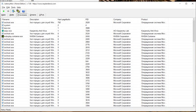

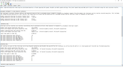

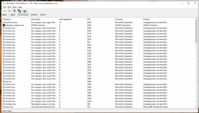

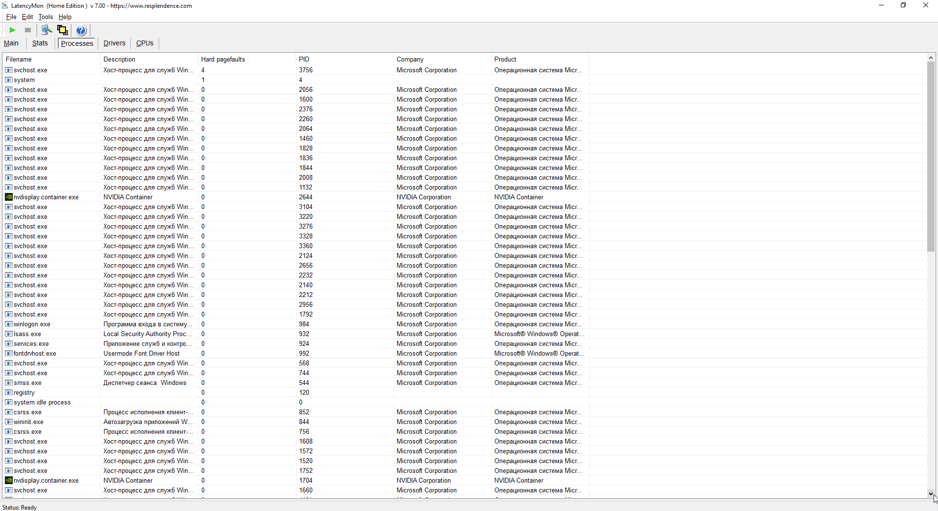

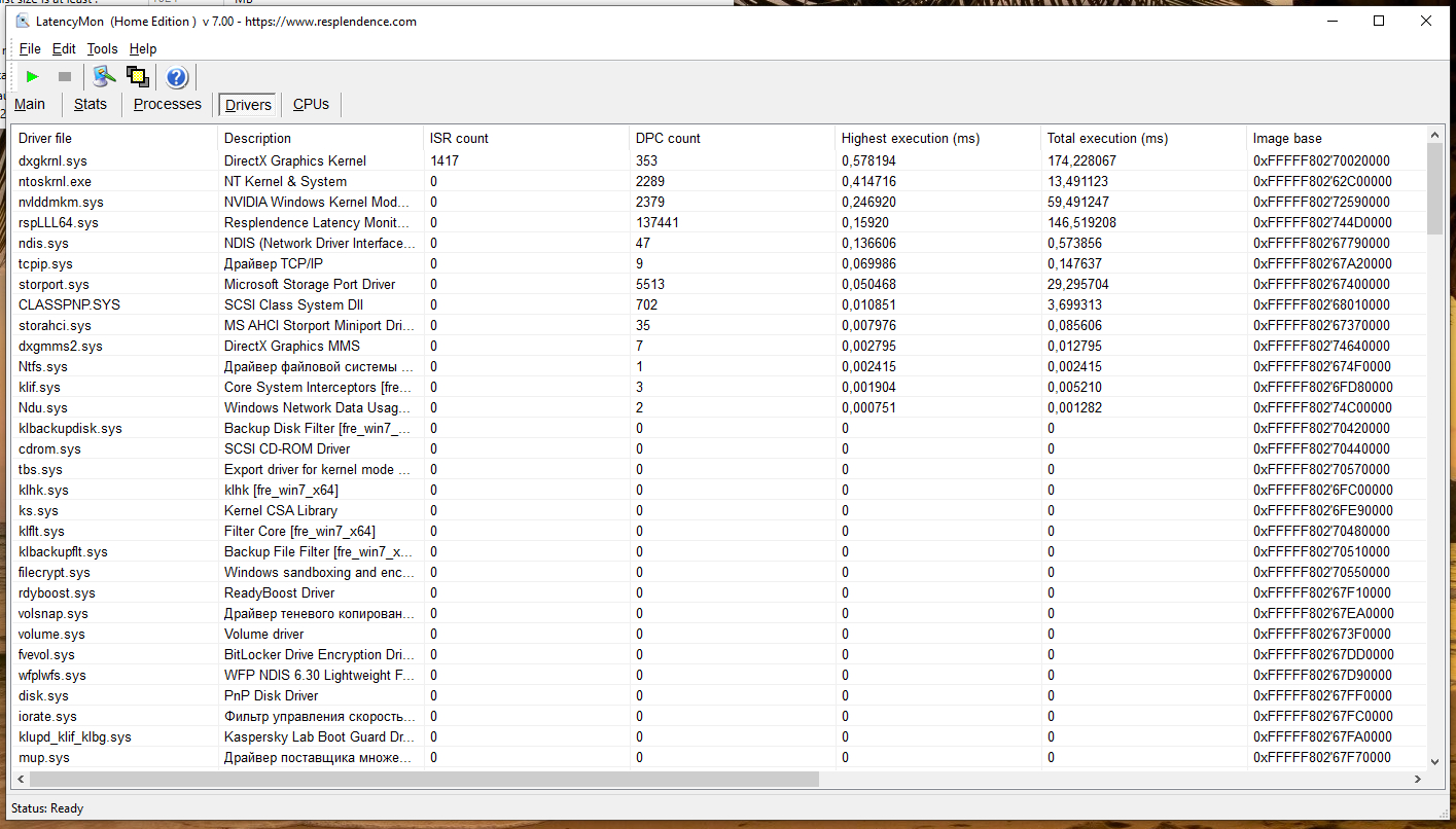

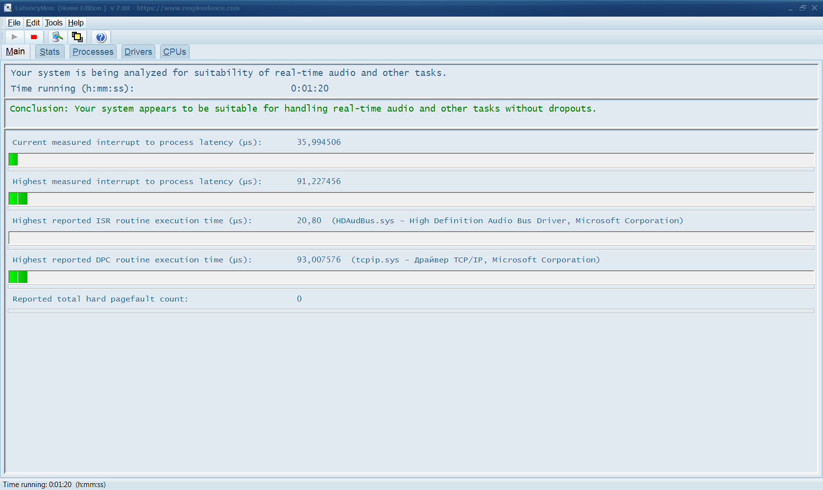

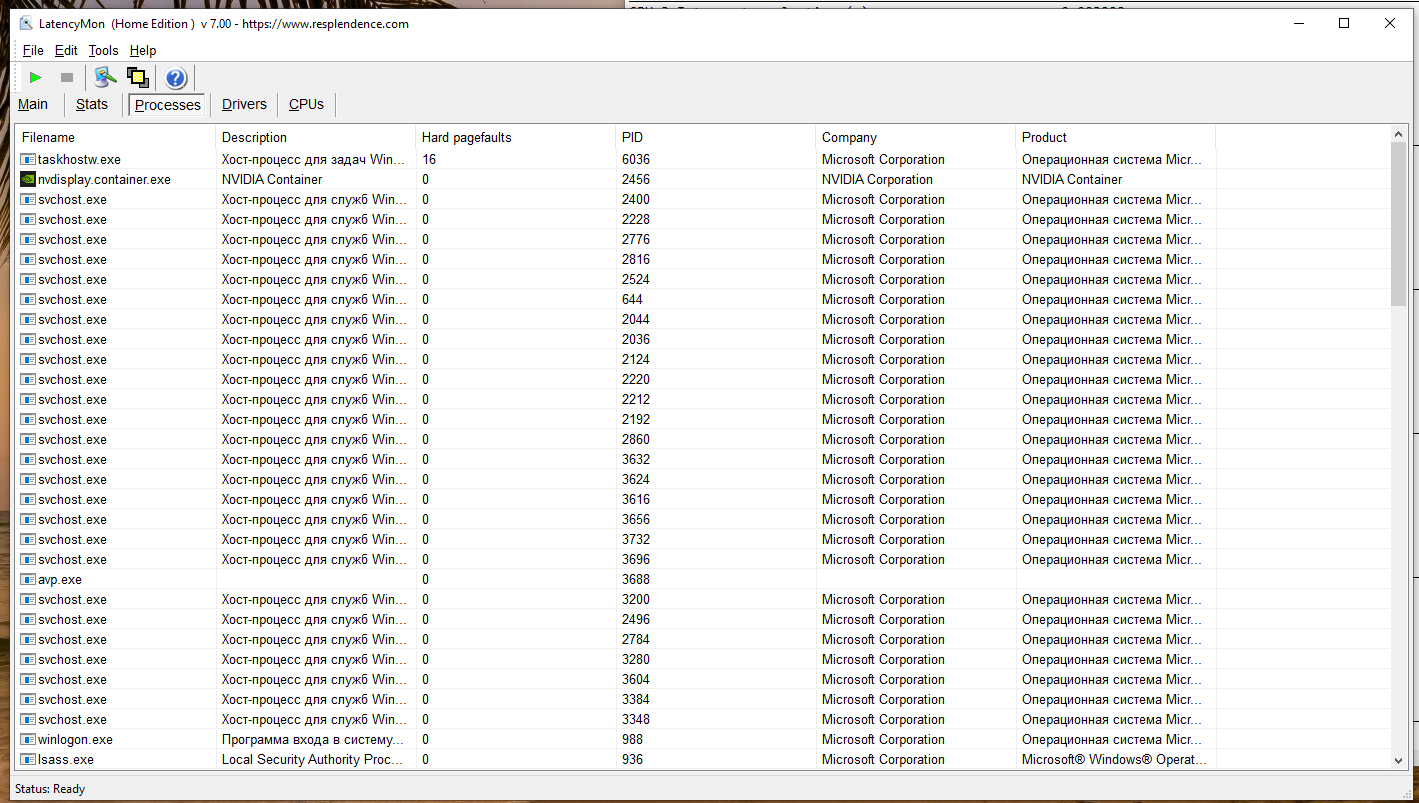

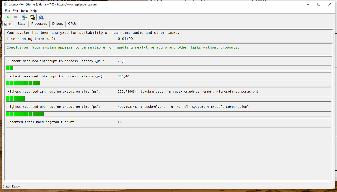

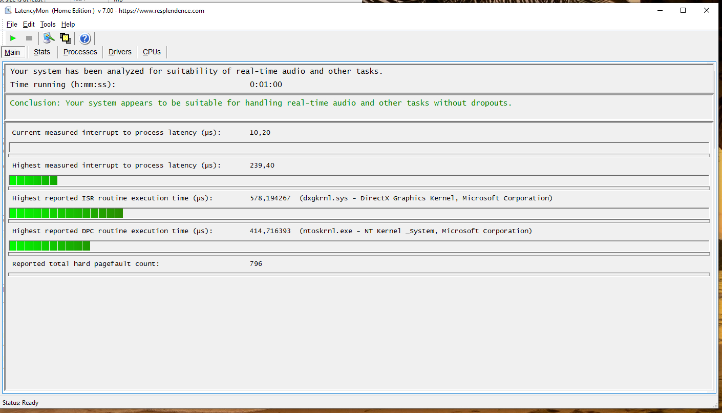

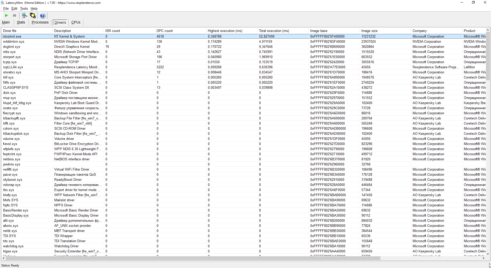

Добавил еще один SSD, появились рывки при прокрутке. Как исправить? :?:
1. Запуск браузера
2. Игра
3. В простое
Комментарий к файлу: Браузер
Браузер.PNG [ 62.51 КБ | Просмотров: 3928 ]
Игра.PNG [ 61.06 КБ | Просмотров: 3928 ]
Простой.PNG [ 54.77 КБ | Просмотров: 3928 ]
Регистрация: 01.05.2005
Откуда: Краснодар
mineTboy Всё нормально. Смотреть надо в простое.

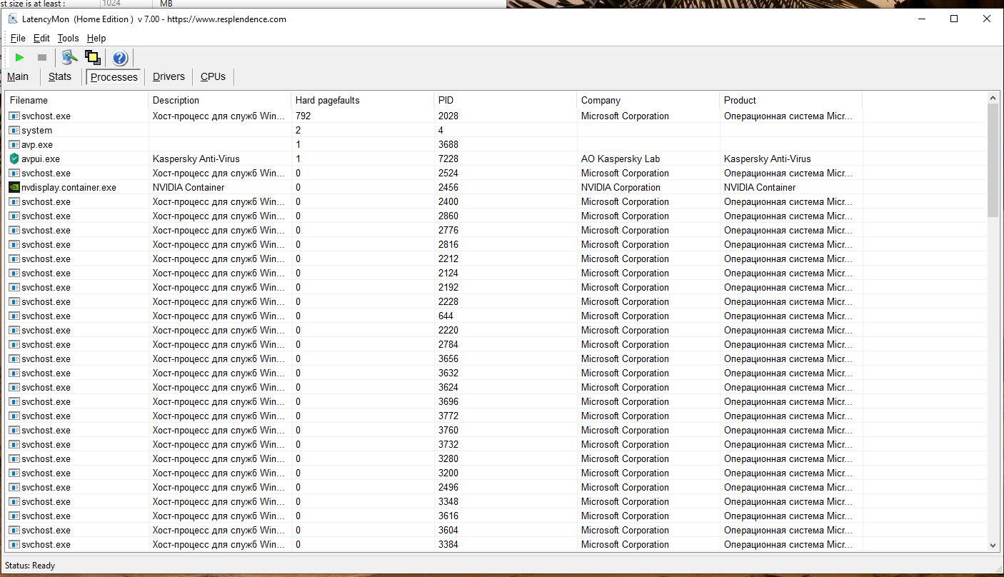

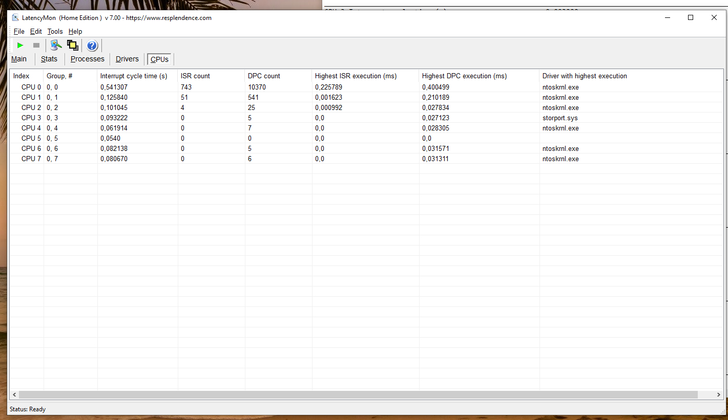

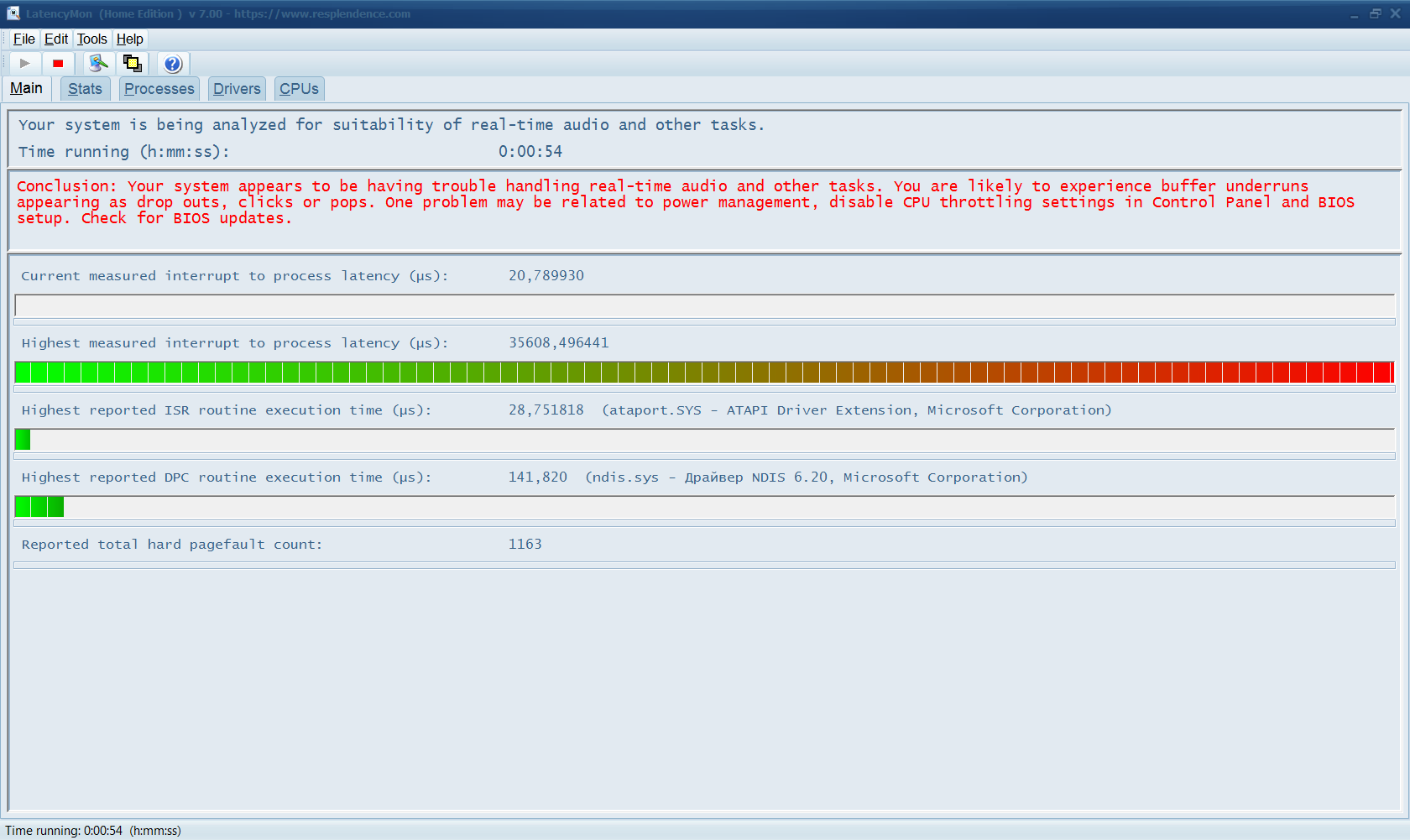

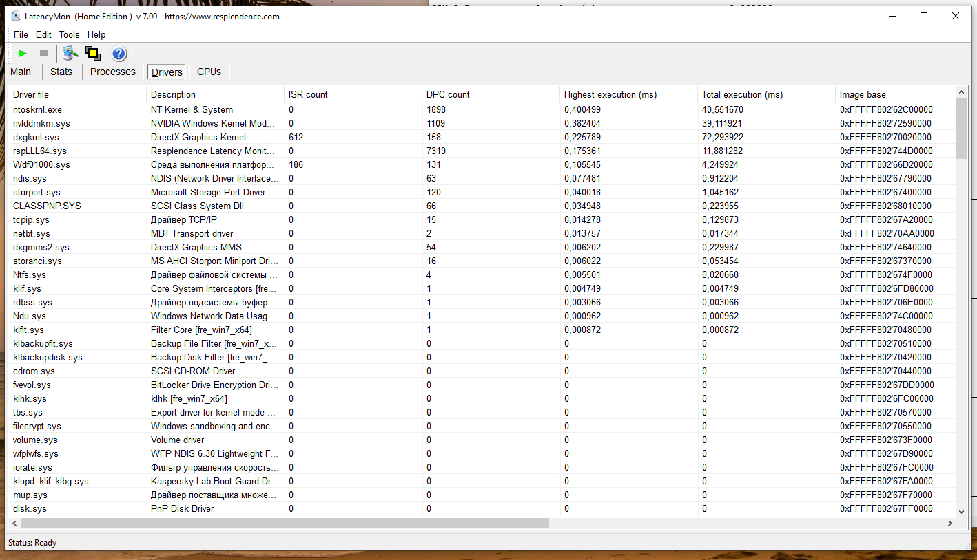

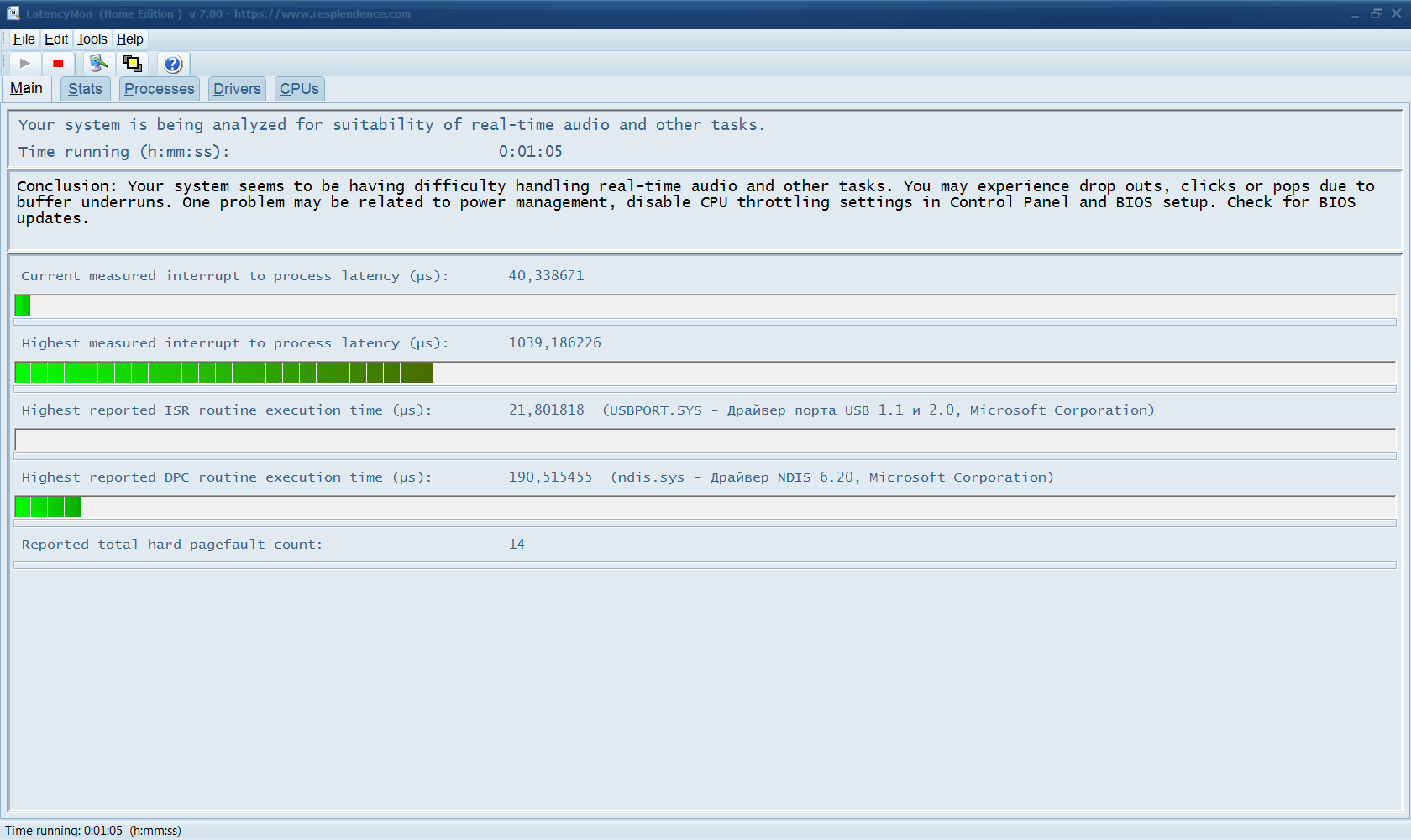

Приветствую. Обнаружились проблемы с "кашей" изображения в Танках, недозагрузка видеокарты и просадки ФПС при движения мыши. В остальных играх и тестах все нормально. Первую проблему удалось снять "методом тыка". Но просадки ФПС от движения мыши, как и отчасти недозагрузка видеокарты, остались. Грешу на задержки DPC и связанные с этим проблемы.
Система - Ryzen 2400G, Asrock B450M HDV, 2x8Gb 2933Mhz, Gigabyte 1660 Ti, Samsung 860 Evo 1TB, Win 10 1903. https://www.userbenchmark.com/UserRun/43112844
Из оверклокинга - выставление профилей XMP и разгон оперативки с 2633 до 2933Мгц. Выставление режима MSI и приоритета на видеокарту через MSI Mode Utility.
Опытным путем нашел следующие настройки:
Высокоточный таймер событий в "Диспетчере устройств" - Выкл.
userplatformclock - дефолт. Из BCDedit удален.
useplatformtick - дефолт. Из BCDedit удален.
disabledynamictick - дефолт. Из BCDedit удален.
tscsyncpolicy - дефолт. Из BCDedit удален.
Драйвера видеокарты - стандартные 446.14, порезанные NVSlimmer до минимально необходимого состояния. Обрезанные 466.27 по тестам медленнее. Драйвера удаляю DDU и ставлю заново в безопасном режиме.
В LatencyMon проблемы идут от dxgkrnl.sys и nvlddmkm.sys. Но ntoskrnl.exe их периодически догоняет.
Отключение клавиатур (игровой и обычной) ничего не меняет. Отключение встроенных сетевой и звуковой карт в Диспетчере устройств - ничего не меняет. Антивирус Касперского - отключена защита на тесты и игру. В фоне работает MSI Afterburner 4.6.2 (управляет кулерами видеокарты) и Asrock Tuning Utility (управляет кулерами проца - 2шт и корпуса - 1шт). Мышь Logitech G300s и клавиатуры (Noname и A4Tech X7 G100) подключены на заднюю панель, сидят на одной PCI-E шине вместе с сетевухой и звуковой. Устройства USB и Аудио от Nvidia, сидящие на одной шине с видюхой - отключены.
Сводка из LatencyMon при дефолтном разрешении таймера:
_________________________________________________________________________________________________________
CONCLUSION
Your system appears to be suitable for handling real-time audio and other tasks without dropouts.
LatencyMon has been analyzing your system for 0:01:00 (h:mm:ss) on all processors.
The interrupt to process latency reflects the measured interval that a usermode process needed to respond to a hardware request from the moment the interrupt service routine started execution. This includes the scheduling and execution of a DPC routine, the signaling of an event and the waking up of a usermode thread from an idle wait state in response to that event.
Highest measured interrupt to process latency (µs): 356,40
Average measured interrupt to process latency (µs): 8,249566
Highest measured interrupt to DPC latency (µs): 350,0
Average measured interrupt to DPC latency (µs): 2,846129
REPORTED ISRs
Interrupt service routines are routines installed by the OS and device drivers that execute in response to a hardware interrupt signal.
Highest ISR routine execution time (µs): 225,789034
Driver with highest ISR routine execution time: dxgkrnl.sys - DirectX Graphics Kernel, Microsoft Corporation
Highest reported total ISR routine time (%): 0,013633
Driver with highest ISR total time: dxgkrnl.sys - DirectX Graphics Kernel, Microsoft Corporation
Total time spent in ISRs (%) 0,013669
ISR count (execution time <250 µs): 798
ISR count (execution time 250-500 µs): 0
ISR count (execution time 500-1000 µs): 0
ISR count (execution time 1000-2000 µs): 0
ISR count (execution time 2000-4000 µs): 0
ISR count (execution time >=4000 µs): 0
REPORTED DPCs
DPC routines are part of the interrupt servicing dispatch mechanism and disable the possibility for a process to utilize the CPU while it is interrupted until the DPC has finished execution.
Highest DPC routine execution time (µs): 400,498748
Driver with highest DPC routine execution time: ntoskrnl.exe - NT Kernel & System, Microsoft Corporation
Highest reported total DPC routine time (%): 0,006964
Driver with highest DPC total execution time: ntoskrnl.exe - NT Kernel & System, Microsoft Corporation
Total time spent in DPCs (%) 0,02190
DPC count (execution time <250 µs): 10956
DPC count (execution time 250-500 µs): 0
DPC count (execution time 500-10000 µs): 3
DPC count (execution time 1000-2000 µs): 0
DPC count (execution time 2000-4000 µs): 0
DPC count (execution time >=4000 µs): 0
REPORTED HARD PAGEFAULTS
Hard pagefaults are events that get triggered by making use of virtual memory that is not resident in RAM but backed by a memory mapped file on disk. The process of resolving the hard pagefault requires reading in the memory from disk while the process is interrupted and blocked from execution.
NOTE: some processes were hit by hard pagefaults. If these were programs producing audio, they are likely to interrupt the audio stream resulting in dropouts, clicks and pops. Check the Processes tab to see which programs were hit.
Process with highest pagefault count: taskhostw.exe
Total number of hard pagefaults 16
Hard pagefault count of hardest hit process: 16
Number of processes hit: 1

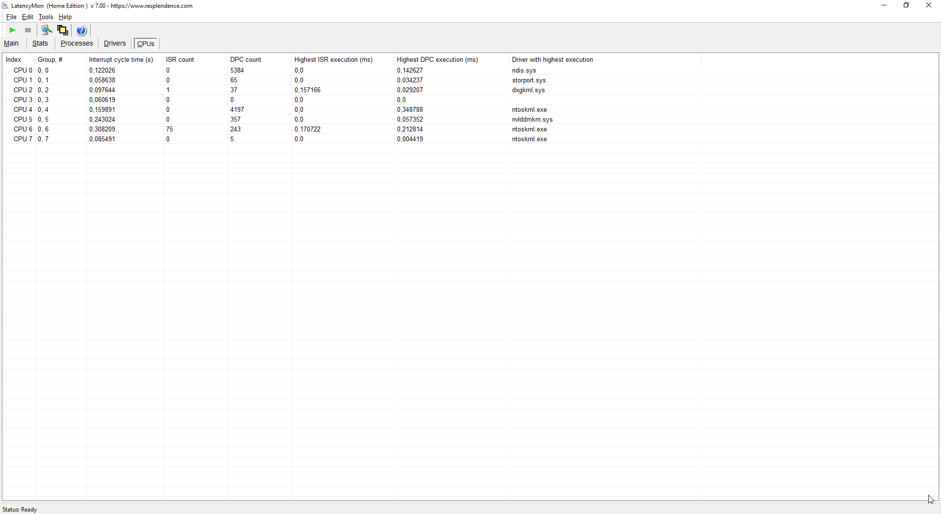

PER CPU DATA
CPU 0 Interrupt cycle time (s): 0,541308
CPU 0 ISR highest execution time (µs): 225,789034
CPU 0 ISR total execution time (s): 0,065558
CPU 0 ISR count: 743
CPU 0 DPC highest execution time (µs): 400,498748
CPU 0 DPC total execution time (s): 0,098154
CPU 0 DPC count: 10370
CPU 1 Interrupt cycle time (s): 0,125840
CPU 1 ISR highest execution time (µs): 1,623156
CPU 1 ISR total execution time (s): 0,000050
CPU 1 ISR count: 51
CPU 1 DPC highest execution time (µs): 210,18870
CPU 1 DPC total execution time (s): 0,006356
CPU 1 DPC count: 541
CPU 2 Interrupt cycle time (s): 0,101045
CPU 2 ISR highest execution time (µs): 0,991929
CPU 2 ISR total execution time (s): 0,000004
CPU 2 ISR count: 4
CPU 2 DPC highest execution time (µs): 27,834122
CPU 2 DPC total execution time (s): 0,000337
CPU 2 DPC count: 25
CPU 3 Interrupt cycle time (s): 0,093222
CPU 3 ISR highest execution time (µs): 0,0
CPU 3 ISR total execution time (s): 0,0
CPU 3 ISR count: 0
CPU 3 DPC highest execution time (µs): 27,122739
CPU 3 DPC total execution time (s): 0,000066
CPU 3 DPC count: 5
CPU 4 Interrupt cycle time (s): 0,061915
CPU 4 ISR highest execution time (µs): 0,0
CPU 4 ISR total execution time (s): 0,0
CPU 4 ISR count: 0
CPU 4 DPC highest execution time (µs): 28,305038
CPU 4 DPC total execution time (s): 0,000071
CPU 4 DPC count: 7
CPU 5 Interrupt cycle time (s): 0,054001
CPU 5 ISR highest execution time (µs): 0,0
CPU 5 ISR total execution time (s): 0,0
CPU 5 ISR count: 0
CPU 5 DPC highest execution time (µs): 0,0
CPU 5 DPC total execution time (s): 0,0
CPU 5 DPC count: 0
CPU 6 Interrupt cycle time (s): 0,082138
CPU 6 ISR highest execution time (µs): 0,0
CPU 6 ISR total execution time (s): 0,0
CPU 6 ISR count: 0
CPU 6 DPC highest execution time (µs): 31,571389
CPU 6 DPC total execution time (s): 0,000045
CPU 6 DPC count: 5
CPU 7 Interrupt cycle time (s): 0,080670
CPU 7 ISR highest execution time (µs): 0,0
CPU 7 ISR total execution time (s): 0,0
CPU 7 ISR count: 0
CPU 7 DPC highest execution time (µs): 31,310882
CPU 7 DPC total execution time (s): 0,000090
CPU 7 DPC count: 6
Сводка из LatencyMon при разрешении таймера в 1мс (факт - 0,995*) установленном с помощью ISLC v1.0.2.3
CONCLUSION
SYSTEM INFORMATION
Computer name: BATTLETECH123
OS version: Windows 10, 10.0, version 1903, build: 18362 (x64)
Hardware: To Be Filled By O.E.M., To Be Filled By O.E.M.
CPU: AuthenticAMD AMD Ryzen 5 2400G with Radeon Vega Graphics
Logical processors: 8
Processor groups: 1
RAM: 16315 MB total
CPU SPEED
Reported CPU speed: 3593 MHz
Note: reported execution times may be calculated based on a fixed reported CPU speed. Disable variable speed settings like Intel Speed Step and AMD Cool N Quiet in the BIOS setup for more accurate results.
MEASURED INTERRUPT TO USER PROCESS LATENCIES
Highest measured interrupt to process latency (µs): 239,40
Average measured interrupt to process latency (µs): 4,103995
Highest measured interrupt to DPC latency (µs): 226,40
Average measured interrupt to DPC latency (µs): 1,229094
REPORTED ISRs
Highest ISR routine execution time (µs): 578,194267
Highest reported total ISR routine time (%): 0,032980
Total time spent in ISRs (%) 0,032980
ISR count (execution time <250 µs): 1416
ISR count (execution time 500-1000 µs): 1
REPORTED DPCs
Highest DPC routine execution time (µs): 414,716393
Highest reported total DPC routine time (%): 0,030509
Driver with highest DPC total execution time: rspLLL64.sys - Resplendence Latency Monitoring and Auxiliary Kernel Library, Resplendence Software Projects Sp.
Total time spent in DPCs (%) 0,056048
DPC count (execution time <250 µs): 148780
DPC count (execution time 500-10000 µs): 1
Process with highest pagefault count: svchost.exe
Total number of hard pagefaults 796
Hard pagefault count of hardest hit process: 792
Number of processes hit: 4
PER CPU DATA
CPU 0 Interrupt cycle time (s): 1,115232
CPU 0 ISR highest execution time (µs): 578,194267
CPU 0 ISR total execution time (s): 0,158385
CPU 0 ISR count: 1417
CPU 0 DPC highest execution time (µs): 414,716393
CPU 0 DPC total execution time (s): 0,236045
CPU 0 DPC count: 142406
CPU 1 Interrupt cycle time (s): 0,604274
CPU 1 ISR highest execution time (µs): 0,0
CPU 1 ISR count: 0
CPU 1 DPC highest execution time (µs): 50,468132
CPU 1 DPC total execution time (s): 0,023253
CPU 1 DPC count: 4747
CPU 2 Interrupt cycle time (s): 0,397208
CPU 2 ISR highest execution time (µs): 0,0
CPU 2 ISR count: 0
CPU 2 DPC highest execution time (µs): 45,598664
CPU 2 DPC total execution time (s): 0,006223
CPU 2 DPC count: 1069
CPU 3 Interrupt cycle time (s): 0,524064
CPU 3 ISR count: 0
CPU 3 DPC highest execution time (µs): 16,331756
CPU 3 DPC total execution time (s): 0,000059
CPU 3 DPC count: 10
CPU 4 Interrupt cycle time (s): 0,409571
CPU 4 ISR count: 0
CPU 4 DPC highest execution time (µs): 59,525745
CPU 4 DPC total execution time (s): 0,001932
CPU 4 DPC count: 279
CPU 5 Interrupt cycle time (s): 0,477967
CPU 5 ISR count: 0
CPU 5 DPC highest execution time (µs): 6,693014
CPU 5 DPC total execution time (s): 0,000008
CPU 5 DPC count: 3
CPU 6 Interrupt cycle time (s): 0,375144
CPU 6 ISR count: 0
CPU 6 DPC highest execution time (µs): 20,229335
CPU 6 DPC total execution time (s): 0,001013
CPU 6 DPC count: 175
CPU 7 Interrupt cycle time (s): 0,484185
CPU 7 ISR count: 0
CPU 7 DPC highest execution time (µs): 30,338992
CPU 7 DPC total execution time (s): 0,000635
CPU 7 DPC count: 92

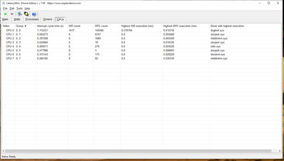

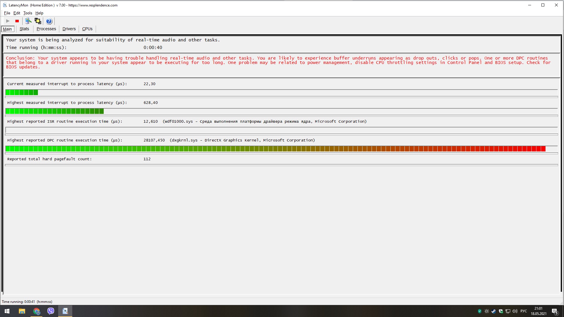

Экспериментальный прогон LatencyMon, с активными движениями мыши в течении минуты и разрешением таймера ~1мс. ВТС - выкл. Остальное - дефолт. Вся нагрузка от Wdf01000.sys на CPU0. Может в этом проблема?
CONCLUSION

Прошу совета. Спасибо.
Добавлено спустя 3 минуты 57 секунд:
Добавлены скрины прогонов в LatencyMon при разрешении таймера 1мс(фактически - 0,995*).
Комментарий к файлу: ВТС выкл - UPC def - AVP off - разр 1мс
2021-05-19_132603.jpg [ 362.86 КБ | Просмотров: 3794 ]
2021-05-19_132611.jpg [ 888.44 КБ | Просмотров: 3794 ]
2021-05-19_132620.jpg [ 878.99 КБ | Просмотров: 3794 ]
2021-05-19_132627.jpg [ 345 КБ | Просмотров: 3794 ]
Комментарий к файлу: Тесты. ВТС выкл - UPC def - AVP off - разр DEF
2021-05-19_132340.jpg [ 390.42 КБ | Просмотров: 3795 ]
2021-05-19_132351.jpg [ 933.12 КБ | Просмотров: 3795 ]
2021-05-19_132405.jpg [ 829.33 КБ | Просмотров: 3795 ]
2021-05-19_132414.jpg [ 367.58 КБ | Просмотров: 3795 ]

Как мне кажется я нашел решение, ну или направление. Как минимум для моей системы.
Ибо удалось уйти от этого:
Highest measured interrupt to process latency (µs): 187,90
Average measured interrupt to process latency (µs): 8,478739
Highest measured interrupt to DPC latency (µs): 180,90
Average measured interrupt to DPC latency (µs): 3,230583
Total time spent in ISRs (%) 0,015546
Total time spent in DPCs (%) 0,020829
К этому:
Highest measured interrupt to process latency (µs): 45,10
Average measured interrupt to process latency (µs): 7,497414
Highest measured interrupt to DPC latency (µs): 40,40
Average measured interrupt to DPC latency (µs): 2,174055
Total time spent in ISRs (%) 0,001713
Total time spent in DPCs (%) 0,014885
Полный лог нового варианта ниже, скрины во вложениях:

PER CPU DATA
CPU 0 Interrupt cycle time (s): 0,122026
CPU 0 ISR highest execution time (µs): 0,0
CPU 0 ISR count: 0
CPU 0 DPC highest execution time (µs): 142,627331
CPU 0 DPC total execution time (s): 0,011094
CPU 0 DPC count: 5384
CPU 1 Interrupt cycle time (s): 0,058638
CPU 1 ISR count: 0
CPU 1 DPC highest execution time (µs): 34,236571
CPU 1 DPC total execution time (s): 0,000809
CPU 1 DPC count: 65
CPU 2 Interrupt cycle time (s): 0,097645
CPU 2 ISR highest execution time (µs): 157,16560
CPU 2 ISR total execution time (s): 0,000157
CPU 2 ISR count: 1
CPU 2 DPC highest execution time (µs): 29,206791
CPU 2 DPC total execution time (s): 0,000276
CPU 2 DPC count: 37
CPU 3 Interrupt cycle time (s): 0,060619
CPU 3 ISR count: 0
CPU 3 DPC highest execution time (µs): 0,0
CPU 3 DPC count: 0
CPU 4 Interrupt cycle time (s): 0,159892
CPU 4 ISR count: 0
CPU 4 DPC highest execution time (µs): 348,788199
CPU 4 DPC total execution time (s): 0,047693
CPU 4 DPC count: 4197
CPU 5 Interrupt cycle time (s): 0,243024
CPU 5 ISR count: 0
CPU 5 DPC highest execution time (µs): 57,351517
CPU 5 DPC total execution time (s): 0,004831
CPU 5 DPC count: 357
CPU 6 Interrupt cycle time (s): 0,308209
CPU 6 ISR highest execution time (µs): 170,721959
CPU 6 ISR total execution time (s): 0,008064
CPU 6 ISR count: 75
CPU 6 DPC highest execution time (µs): 212,813805
CPU 6 DPC total execution time (s): 0,006727
CPU 6 DPC count: 243
CPU 7 Interrupt cycle time (s): 0,085491
CPU 7 ISR count: 0
CPU 7 DPC highest execution time (µs): 4,418592
CPU 7 DPC total execution time (s): 0,000019
CPU 7 DPC count: 5

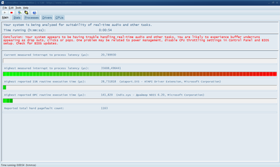

Идея в раскидывании прерываний через Interrupt Affinity Policy Tool, т.е. хаб-контроллер USB с мышью идет на CPU4. А видеокарта на CPU3 и CPU6. Другое не трогал ибо "бо-бо".
И создании кастомного профиля питания в QuickCPU на основе "Макс.производительность" (Ultimate Perfomance) от Майкрософт, с ковырянием "Режим управления прерываниями" (2bfc24f9-5ea2-4801-8213-3dbae01aa39d), "Целевая загрузка каждого процессора" (73cde64d-d720-4bb2-a860-c755afe77ef2) и "Триггер неприпаркованного времени" (d6ba4903-386f-4c2c-8adb-5c21b3328d25). Ибо тесты показывают, что третий параметр("Триггер времени") вроде бы влияет на задержки сам по себе, даже если "Режим управления" выставлен в 1 (Любой процессор).
Простой процессора (5d76a2ca-e8c0-402f-a133-2158492d58ad) даже не отключал. Ибо пока нет смысла. Проц не разогнан, CoolandQuite и Турбо-буст в биосе включены.
Завтра погоняю еще. Посмотрим.
2021-05-20_230424.jpg [ 1.53 МБ | Просмотров: 3691 ]
2021-05-20_230433.jpg [ 367.3 КБ | Просмотров: 3691 ]
2021-05-20_230350.jpg [ 985.81 КБ | Просмотров: 3691 ]
2021-05-20_230344.jpg [ 379.4 КБ | Просмотров: 3691 ]
2021-05-20_230416.jpg [ 1.19 МБ | Просмотров: 3691 ]
