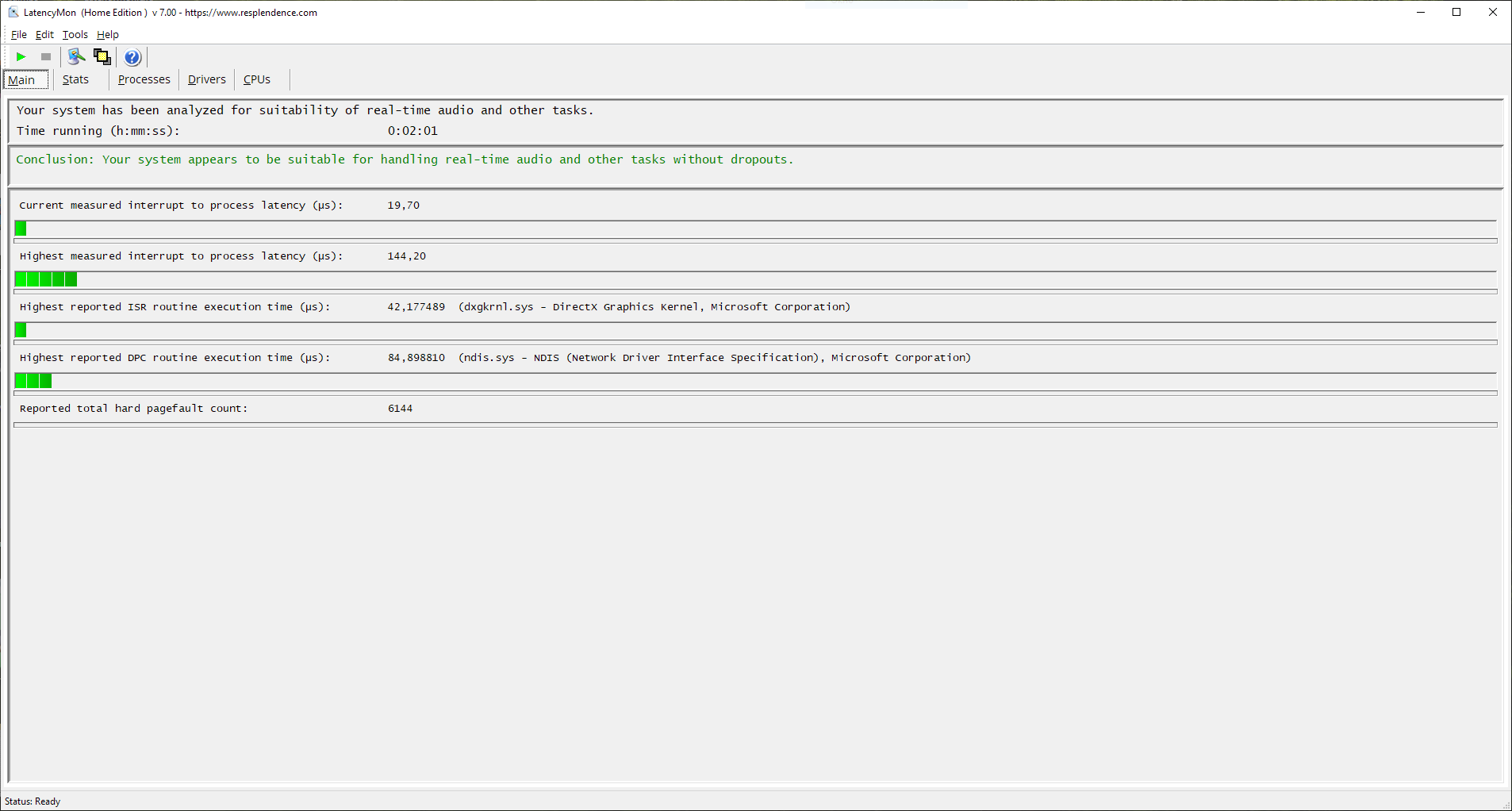

Обсуждение проблем ОС и оборудования: задержка реакции системы (latency), микроcтаттер, инпутлаг, фризы.
Перед тем как задавать вопросы, просьба прочитать FAQ
Осуществлять мониторинг программой Latency Monitor нужно в течение 1 минуты, в состоянии простоя системы т.е. без дисковой, сетевой активности, и любой другой, с выключенным ав и приложениями в трее и автозагрузке,
не раньше чем через 2 минуты после загрузки системы.
Не двигаем мышку и не используем клавиатуру в момент измерений. Потом остановка и скриншот.

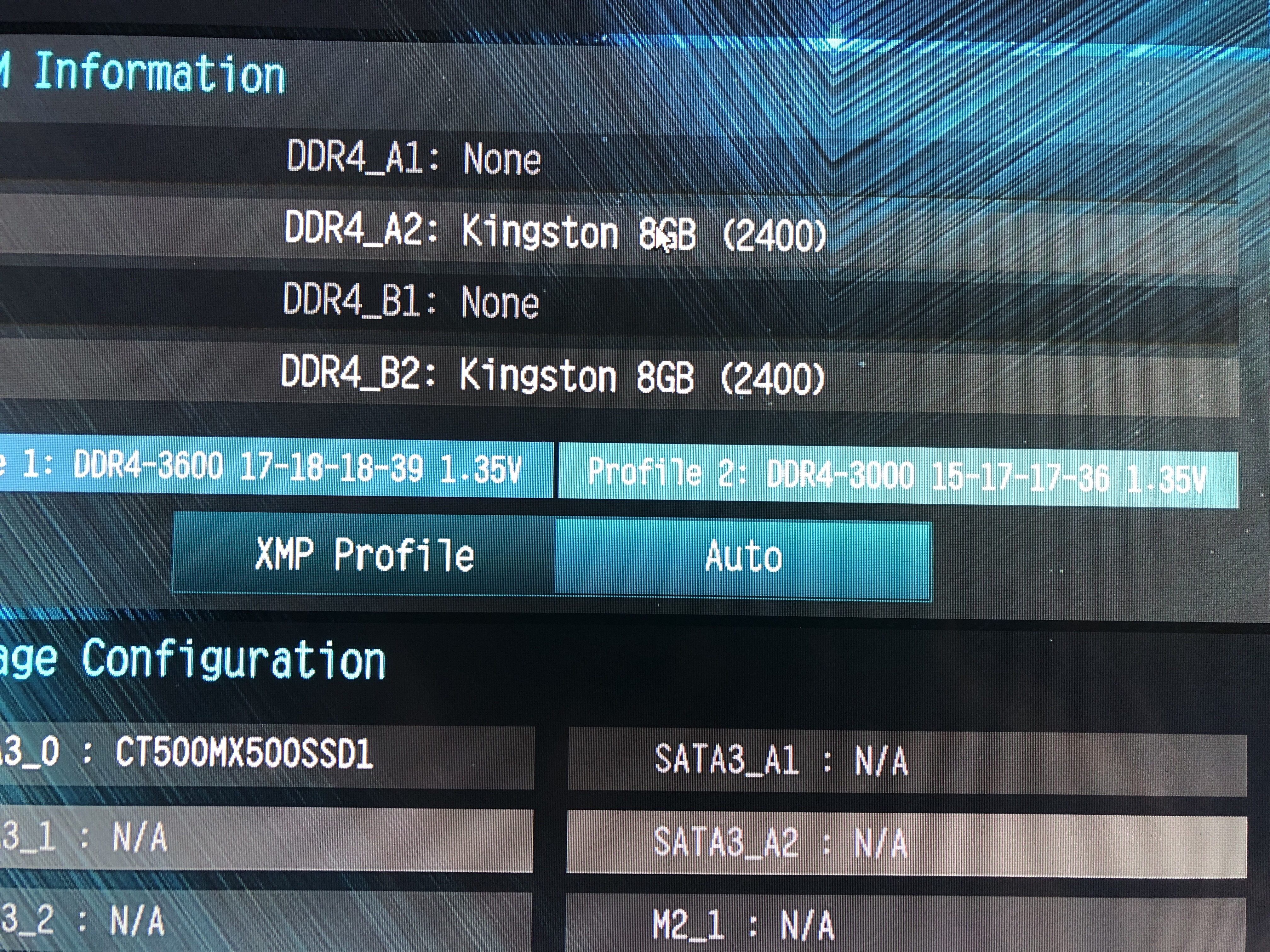

Регистрация: 15.01.2017

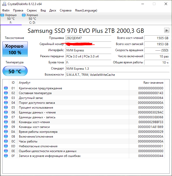

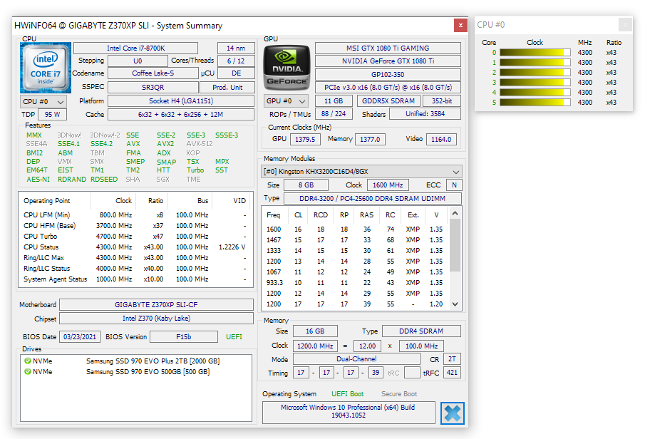

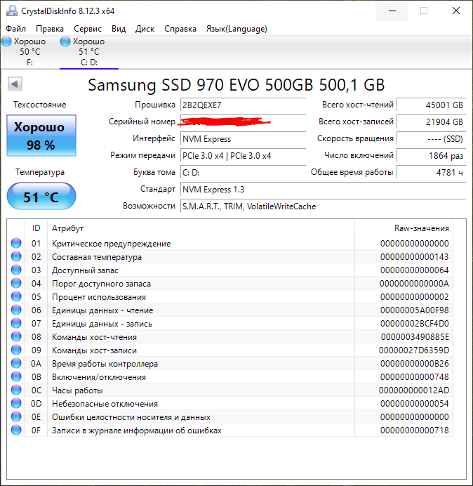

Здравствуйте. Статтеры в BFV и Far Cry 5 лютые. Биос сбросил в дефолт, отключил Intel С-State Tech (С1e, C6, C8, C10 etc.). Cpu spread spectrum и Pcie Spread Spectrum - не нашел. Виртуализацию не отключал. Дрова на видюху переустановил через DDU. Выполнил два раза (до и после установки дров нвидиа) sfc /scannow, восстановило все поврежденные файлы успешно. Таймеры не отключал. 10 пункт пробовал. Все дровишки поставлены с сайта материнки. BFV ставил и на один ссд и на другой. Разницы нет. В винде режим электропитания - макс. проивзодительность. В панели нвидиа включал тоже макс производительность для игр. Батла 4 в свою очередь работает изумительно. Колда варзон тоже хорошо. Очистка standby memory не помогает. Жесткий диск отключил в биосе. XMP был включен на 3200, сейчас 2400 так как сбросил биос.
Еще указатель мыши зависает на секунду в системе, особенно когда только вошел в систему после включения, если дернуть мышу, то зависнет на секунду. Не знаю, связано ли... Может просто система грузится еще после включению.
SSD 2.PNG [ 65.11 КБ | Просмотров: 850 ]
SSD 1.PNG [ 64.47 КБ | Просмотров: 850 ]
HWiNFO.PNG [ 84.58 КБ | Просмотров: 851 ]
Drivers.PNG [ 156.64 КБ | Просмотров: 851 ]
Main.PNG [ 57.46 КБ | Просмотров: 851 ]

yylseijfvlu0 писал(а):
Far Cry 5 лютые.
Видео шадоуплеем в студию
Регистрация: 23.06.2019
yylseijfvlu0 Это ток плохой.
R9 7900X + Thermalright FS140 / ASUS Rog Strix X670E-A / G.Skill Trident Z5 6200 CL30 / RX 7900 XTX Sapphire Nitro+ / Thermaltake Toughpower 1050W / Fractal Meshify 2
Phenomenum где плохой? БП?
yylseijfvlu0 Я шучу. Профиль заполни хотя бы, чтобы было понятно, какое у тебя железо, разгон или нет, на каких частотах функционирует, какой монитор и т.д. Что за Винда - сборка или официальная? Без этого даже какие-то предположения сделать невозможно.
В какие ветки форума до этого обращался? Почему решил, что надо сюда?
Добавлено спустя 2 минуты 18 секунд:
Не связано. Просто система грузится.
Phenomenum Та все в стоке, винда оф. Озу XMP 3200 обычно.
