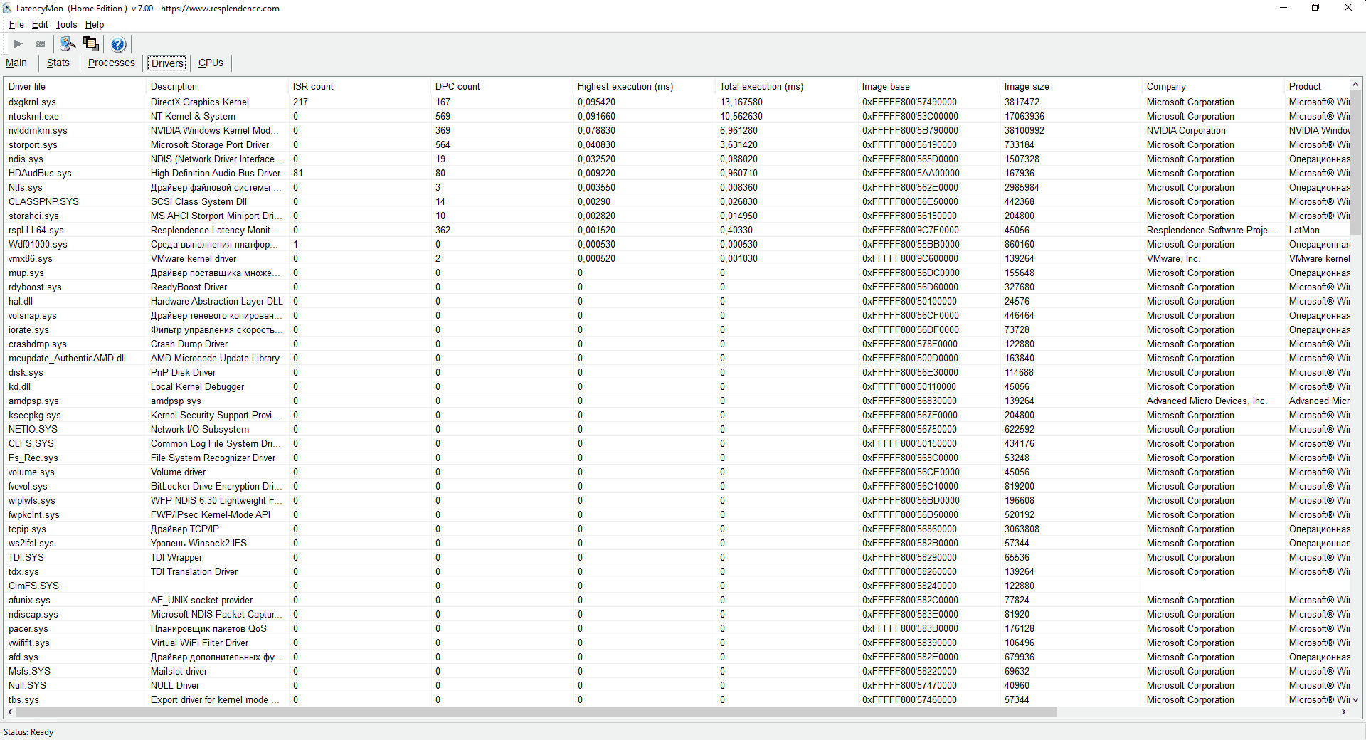

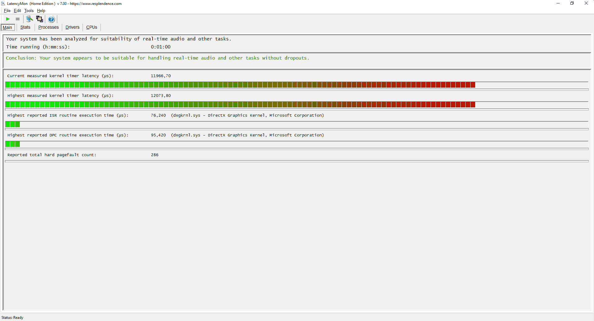

Регистрация: 23.06.2019
yylseijfvlu0 Железо напиши, пожалуйста. Все, что есть. И ответь на все мои вопросы.
R9 7900X + Thermalright FS140 / ASUS Rog Strix X670E-A / G.Skill Trident Z5 6200 CL30 / RX 7900 XTX Sapphire Nitro+ / Thermaltake Toughpower 1050W / Fractal Meshify 2
Регистрация: 02.06.2012
Откуда: Стольный Град
Привет. BIOS сброшен в дефолт, вручную не изменено ничего, версия 5851 (последняя от ASUS). Винда - десятка корпоративная 21H1 (не сборка) из образа с обновлениями от июня 2021, не изменены никакие настройки (разве что убрана галочка с повышенной точности указателя мыши), не удалено ничего, из драйверов установлен только графический 471.22 без geforce experience (чистая установка), никакие другие драйверы не ставил, так что стоит только то, что было встроено в винду. В предыдущий раз пробовал ставить все самые новые драйверы, но ничего это не исправило, потому сейчас поставил только видео.
Показатели LatencyMon (снято во время работы CS:GO) какие-то слишком пугающие.
Interrupt to user process latency
Код:
_________________________________________________________________________________________________________
CONCLUSION
Your system appears to be having trouble handling real-time audio and other tasks. You are likely to experience buffer underruns appearing as drop outs, clicks or pops. One or more DPC routines that belong to a driver running in your system appear to be executing for too long. One problem may be related to power management, disable CPU throttling settings in Control Panel and BIOS setup. Check for BIOS updates.
LatencyMon has been analyzing your system for  0:09:30  (h:mm:ss) on all processors.
SYSTEM INFORMATION
Computer name:                                        DESKTOP
OS version:                                           Windows 10, 10.0, version 2009, build: 19043 (x64)
Hardware:                                             System Product Name, System manufacturer
CPU:                                                  AuthenticAMD AMD Ryzen 5 3600 6-Core Processor
Logical processors:                                   12
Processor groups:                                     1
RAM:                                                  16291 MB total
CPU SPEED
Reported CPU speed:                                   3593 MHz
Note: reported execution times may be calculated based on a fixed reported CPU speed. Disable variable speed settings like Intel Speed Step and AMD Cool N Quiet in the BIOS setup for more accurate results.
MEASURED INTERRUPT TO USER PROCESS LATENCIES
The interrupt to process latency reflects the measured interval that a usermode process needed to respond to a hardware request from the moment the interrupt service routine started execution. This includes the scheduling and execution of a DPC routine, the signaling of an event and the waking up of a usermode thread from an idle wait state in response to that event.
Highest measured interrupt to process latency (µs):   2988,40
Average measured interrupt to process latency (µs):   6,137626
Highest measured interrupt to DPC latency (µs):       2985,0
Average measured interrupt to DPC latency (µs):       2,247735
 REPORTED ISRs
Interrupt service routines are routines installed by the OS and device drivers that execute in response to a hardware interrupt signal.
Highest ISR routine execution time (µs):              259,614807
Driver with highest ISR routine execution time:       dxgkrnl.sys - DirectX Graphics Kernel, Microsoft Corporation
Highest reported total ISR routine time (%):          0,266056
Driver with highest ISR total time:                   dxgkrnl.sys - DirectX Graphics Kernel, Microsoft Corporation
Total time spent in ISRs (%)                          0,269609
ISR count (execution time <250 µs):                   760454
ISR count (execution time 250-500 µs):                0
ISR count (execution time 500-1000 µs):               1
ISR count (execution time 1000-2000 µs):              0
ISR count (execution time 2000-4000 µs):              0
ISR count (execution time >=4000 µs):                 0
REPORTED DPCs
DPC routines are part of the interrupt servicing dispatch mechanism and disable the possibility for a process to utilize the CPU while it is interrupted until the DPC has finished execution.
Highest DPC routine execution time (µs):              6000,838297
Driver with highest DPC routine execution time:       nvlddmkm.sys - NVIDIA Windows Kernel Mode Driver, Version 471.22 , NVIDIA Corporation
Highest reported total DPC routine time (%):          0,122476
Driver with highest DPC total execution time:         dxgkrnl.sys - DirectX Graphics Kernel, Microsoft Corporation
Total time spent in DPCs (%)                          0,189475
DPC count (execution time <250 µs):                   1577122
DPC count (execution time 250-500 µs):                0
DPC count (execution time 500-10000 µs):              344
DPC count (execution time 1000-2000 µs):              4
DPC count (execution time 2000-4000 µs):              6
DPC count (execution time >=4000 µs):                 1
 REPORTED HARD PAGEFAULTS
Hard pagefaults are events that get triggered by making use of virtual memory that is not resident in RAM but backed by a memory mapped file on disk. The process of resolving the hard pagefault requires reading in the memory from disk while the process is interrupted and blocked from execution.
NOTE: some processes were hit by hard pagefaults. If these were programs producing audio, they are likely to interrupt the audio stream resulting in dropouts, clicks and pops. Check the Processes tab to see which programs were hit.
Process with highest pagefault count:                 steamservice.exe
Total number of hard pagefaults                       877
Hard pagefault count of hardest hit process:          805
Number of processes hit:                              8
 PER CPU DATA
CPU 0 Interrupt cycle time (s):                       38,451351
CPU 0 ISR highest execution time (µs):                259,614807
CPU 0 ISR total execution time (s):                   18,279776
CPU 0 ISR count:                                      691529
CPU 0 DPC highest execution time (µs):                6000,838297
CPU 0 DPC total execution time (s):                   12,032065
CPU 0 DPC count:                                      1472796
CPU 1 Interrupt cycle time (s):                       6,884179
CPU 1 ISR highest execution time (µs):                16,592263
CPU 1 ISR total execution time (s):                   0,155579
CPU 1 ISR count:                                      48252
CPU 1 DPC highest execution time (µs):                824,523240
CPU 1 DPC total execution time (s):                   0,729091
CPU 1 DPC count:                                      59349
CPU 2 Interrupt cycle time (s):                       2,220725
CPU 2 ISR highest execution time (µs):                13,406067
CPU 2 ISR total execution time (s):                   0,028150
CPU 2 ISR count:                                      4913
CPU 2 DPC highest execution time (µs):                313,188979
CPU 2 DPC total execution time (s):                   0,089587
CPU 2 DPC count:                                      25214
CPU 3 Interrupt cycle time (s):                       1,610403
CPU 3 ISR highest execution time (µs):                0,0
CPU 3 ISR total execution time (s):                   0,0
CPU 3 ISR count:                                      0
CPU 3 DPC highest execution time (µs):                17,163373
CPU 3 DPC total execution time (s):                   0,000296
CPU 3 DPC count:                                      142
CPU 4 Interrupt cycle time (s):                       1,527826
CPU 4 ISR highest execution time (µs):                0,0
CPU 4 ISR total execution time (s):                   0,0
CPU 4 ISR count:                                      0
CPU 4 DPC highest execution time (µs):                579,917618
CPU 4 DPC total execution time (s):                   0,009728
CPU 4 DPC count:                                      2192
CPU 5 Interrupt cycle time (s):                       1,607180
CPU 5 ISR highest execution time (µs):                0,0
CPU 5 ISR total execution time (s):                   0,0
CPU 5 ISR count:                                      0
CPU 5 DPC highest execution time (µs):                508,789313
CPU 5 DPC total execution time (s):                   0,017095
CPU 5 DPC count:                                      2621
CPU 6 Interrupt cycle time (s):                       1,979623
CPU 6 ISR highest execution time (µs):                0,0
CPU 6 ISR total execution time (s):                   0,0
CPU 6 ISR count:                                      0
CPU 6 DPC highest execution time (µs):                753,074311
CPU 6 DPC total execution time (s):                   0,040096
CPU 6 DPC count:                                      5067
CPU 7 Interrupt cycle time (s):                       2,340813
CPU 7 ISR highest execution time (µs):                0,0
CPU 7 ISR total execution time (s):                   0,0
CPU 7 ISR count:                                      0
CPU 7 DPC highest execution time (µs):                517,406067
CPU 7 DPC total execution time (s):                   0,021066
CPU 7 DPC count:                                      2800
CPU 8 Interrupt cycle time (s):                       1,546256
CPU 8 ISR highest execution time (µs):                3,807403
CPU 8 ISR total execution time (s):                   0,007763
CPU 8 ISR count:                                      14448
CPU 8 DPC highest execution time (µs):                244,996382
CPU 8 DPC total execution time (s):                   0,025174
CPU 8 DPC count:                                      4790
CPU 9 Interrupt cycle time (s):                       0,864185
CPU 9 ISR highest execution time (µs):                1,532981
CPU 9 ISR total execution time (s):                   0,000061
CPU 9 ISR count:                                      94
CPU 9 DPC highest execution time (µs):                277,720011
CPU 9 DPC total execution time (s):                   0,001383
CPU 9 DPC count:                                      224
CPU 10 Interrupt cycle time (s):                       1,208279
CPU 10 ISR highest execution time (µs):                1,482883
CPU 10 ISR total execution time (s):                   0,000387
CPU 10 ISR count:                                      652
CPU 10 DPC highest execution time (µs):                40,148066
CPU 10 DPC total execution time (s):                   0,014352
CPU 10 DPC count:                                      2110
CPU 11 Interrupt cycle time (s):                       0,703498
CPU 11 ISR highest execution time (µs):                2,424715
CPU 11 ISR total execution time (s):                   0,000355
CPU 11 ISR count:                                      567
CPU 11 DPC highest execution time (µs):                347,345394
CPU 11 DPC total execution time (s):                   0,001808
CPU 11 DPC count:                                      172
Interrupt to DPC latency
Код:
CONCLUSION
LatencyMon has been analyzing your system for  0:06:34  (h:mm:ss) on all processors.
SYSTEM INFORMATION
Processor groups:                                     1
RAM:                                                  16291 MB total
CPU SPEED
MEASURED INTERRUPT TO DPC LATENCIES
The interrupt to DPC latency reflects the measured interval in which a DPC could execute in response to a hardware request from the moment the interrupt service routine started execution.
Highest measured interrupt to DPC latency (µs):       4408,0
Average measured interrupt to DPC latency (µs):       6,476717
 REPORTED ISRs
Highest ISR routine execution time (µs):              263,462288
Highest reported total ISR routine time (%):          0,360598
Total time spent in ISRs (%)                          0,365003
ISR count (execution time <250 µs):                   707634
REPORTED DPCs
Highest DPC routine execution time (µs):              6007,821876
Highest reported total DPC routine time (%):          0,170995
Total time spent in DPCs (%)                          0,254326
DPC count (execution time <250 µs):                   1458428
DPC count (execution time 500-10000 µs):              14
DPC count (execution time 1000-2000 µs):              2
DPC count (execution time 2000-4000 µs):              8
Process with highest pagefault count:                 steam.exe
Total number of hard pagefaults                       41
Hard pagefault count of hardest hit process:          24
 PER CPU DATA
CPU 0 Interrupt cycle time (s):                       33,435017
CPU 0 ISR highest execution time (µs):                263,462288
CPU 0 ISR total execution time (s):                   17,104340
CPU 0 ISR count:                                      645813
CPU 0 DPC highest execution time (µs):                6007,821876
CPU 0 DPC total execution time (s):                   11,276489
CPU 0 DPC count:                                      1370566
CPU 1 Interrupt cycle time (s):                       5,235574
CPU 1 ISR highest execution time (µs):                18,876705
CPU 1 ISR total execution time (s):                   0,106878
CPU 1 ISR count:                                      38474
CPU 1 DPC highest execution time (µs):                72,060117
CPU 1 DPC total execution time (s):                   0,581709
CPU 1 DPC count:                                      45277
CPU 2 Interrupt cycle time (s):                       1,737066
CPU 2 ISR highest execution time (µs):                15,930977
CPU 2 ISR total execution time (s):                   0,044337
CPU 2 ISR count:                                      7726
CPU 2 DPC highest execution time (µs):                115,865294
CPU 2 DPC total execution time (s):                   0,096183
CPU 2 DPC count:                                      27193
CPU 3 Interrupt cycle time (s):                       0,367461
CPU 3 ISR count:                                      0
CPU 3 DPC highest execution time (µs):                14,518230
CPU 3 DPC total execution time (s):                   0,000315
CPU 3 DPC count:                                      140
CPU 4 Interrupt cycle time (s):                       0,557523
CPU 4 ISR count:                                      0
CPU 4 DPC highest execution time (µs):                34,617311
CPU 4 DPC total execution time (s):                   0,006094
CPU 4 DPC count:                                      1430
CPU 5 Interrupt cycle time (s):                       0,618667
CPU 5 ISR count:                                      0
CPU 5 DPC highest execution time (µs):                44,266073
CPU 5 DPC total execution time (s):                   0,015105
CPU 5 DPC count:                                      3859
CPU 6 Interrupt cycle time (s):                       0,839017
CPU 6 ISR count:                                      0
CPU 6 DPC highest execution time (µs):                62,33120
CPU 6 DPC total execution time (s):                   0,013302
CPU 6 DPC count:                                      2630
CPU 7 Interrupt cycle time (s):                       0,817085
CPU 7 ISR count:                                      0
CPU 7 DPC highest execution time (µs):                173,236849
CPU 7 DPC total execution time (s):                   0,004677
CPU 7 DPC count:                                      1145
CPU 8 Interrupt cycle time (s):                       1,148899
CPU 8 ISR highest execution time (µs):                4,107988
CPU 8 ISR total execution time (s):                   0,008135
CPU 8 ISR count:                                      14865
CPU 8 DPC highest execution time (µs):                36,781520
CPU 8 DPC total execution time (s):                   0,023901
CPU 8 DPC count:                                      4449
CPU 9 Interrupt cycle time (s):                       0,344745
CPU 9 ISR highest execution time (µs):                1,883663
CPU 9 ISR total execution time (s):                   0,000067
CPU 9 ISR count:                                      98
CPU 9 DPC highest execution time (µs):                34,597272
CPU 9 DPC total execution time (s):                   0,000486
CPU 9 DPC count:                                      110
CPU 10 Interrupt cycle time (s):                       0,890416
CPU 10 ISR highest execution time (µs):                1,633176
CPU 10 ISR total execution time (s):                   0,000279
CPU 10 ISR count:                                      426
CPU 10 DPC highest execution time (µs):                70,186474
CPU 10 DPC total execution time (s):                   0,010631
CPU 10 DPC count:                                      1604
CPU 11 Interrupt cycle time (s):                       0,350580
CPU 11 ISR highest execution time (µs):                2,284442
CPU 11 ISR total execution time (s):                   0,000155
CPU 11 ISR count:                                      233
CPU 11 DPC highest execution time (µs):                41,971611
CPU 11 DPC total execution time (s):                   0,000385
CPU 11 DPC count:                                      50
Kernel timer latency
Код:
CONCLUSION
LatencyMon has been analyzing your system for  0:09:07  (h:mm:ss) on all processors.
SYSTEM INFORMATION
Processor groups:                                     1
RAM:                                                  16291 MB total
CPU SPEED
MEASURED KERNEL TIMER LATENCIES
This value represents the maximum measured latency of a perodically scheduled kernel timer.
Highest measured kernel timer latency (µs):           26668,10
 REPORTED ISRs
Highest ISR routine execution time (µs):              291,035903
Highest reported total ISR routine time (%):          0,363446
Total time spent in ISRs (%)                          0,367381
ISR count (execution time <250 µs):                   1001708
REPORTED DPCs
Highest DPC routine execution time (µs):              5995,026997
Highest reported total DPC routine time (%):          0,174894
Total time spent in DPCs (%)                          0,263101
DPC count (execution time <250 µs):                   1984892
DPC count (execution time 2000-4000 µs):              3
Total number of hard pagefaults                       50
Hard pagefault count of hardest hit process:          20
Number of processes hit:                              9
 PER CPU DATA
CPU 0 Interrupt cycle time (s):                       46,798506
CPU 0 ISR highest execution time (µs):                291,035903
CPU 0 ISR total execution time (s):                   23,924929
CPU 0 ISR count:                                      913618
CPU 0 DPC highest execution time (µs):                5995,026997
CPU 0 DPC total execution time (s):                   16,304354
CPU 0 DPC count:                                      1880811
CPU 1 Interrupt cycle time (s):                       4,344870
CPU 1 ISR highest execution time (µs):                15,930977
CPU 1 ISR total execution time (s):                   0,153774
CPU 1 ISR count:                                      55133
CPU 1 DPC highest execution time (µs):                84,654606
CPU 1 DPC total execution time (s):                   0,764802
CPU 1 DPC count:                                      54910
CPU 2 Interrupt cycle time (s):                       1,425927
CPU 2 ISR highest execution time (µs):                18,035068
CPU 2 ISR total execution time (s):                   0,044101
CPU 2 ISR count:                                      7436
CPU 2 DPC highest execution time (µs):                1746,425828
CPU 2 DPC total execution time (s):                   0,043998
CPU 2 DPC count:                                      13056
CPU 3 Interrupt cycle time (s):                       0,242992
CPU 3 ISR count:                                      0
CPU 3 DPC highest execution time (µs):                41,200111
CPU 3 DPC total execution time (s):                   0,000458

Main.jpg [ 190.69 КБ | Просмотров: 4636 ]
Drivers.jpg [ 553.31 КБ | Просмотров: 4636 ]
В msconfig была снята галочка с элементов автозагрузки, скрыты службы Майкрософт и отключены все прочие службы, сразу после загрузки рабочего стола был запущен последний LatencyMon.
Проблема проявляется в микрофризах в CS:GO, BFV, некоторые из них, возможно, появляются перед проигрыванием любых внутриигровых звуков.
Также обычно движение прицела ощущается с небольшой, но задержкой, а в худших случаях - не на те расстояния, на которые ожидалось.

По скринам трудно сказать в чем у тебя проблема. Драйверы мыши? Без них никак? И что за драйверы VMware в системе? Винда точно свежеустановлена?
Dimonas можно и без драйвера мыши, вот сейчас его нет, но это ничего к лучшему не меняет.

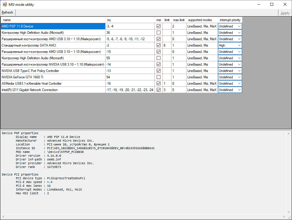

.jpg
.jpg [ 150.02 КБ | Просмотров: 4602 ]

так то криминала не видно, но можешь поэкспериментить с переводом в msi режим видюхи и аудио. ребутаться ток надо при каждом применении + проверять применилось ли ;)
BOBKOC один из твиков заключался в том, чтобы всё перевести в msi и назначить высокий приоритет всему, кроме AMD PSP и сетевухи. Также прерывания видеокарты вешал на последние два потока. Также менял настройки HKLM\SOFTWARE\Microsoft\Windows NT\CurrentVersion\Multimedia\SystemProfile (SystemResponsiveness dword:00000000, Scheduling Category & SFIO Priority - high, Priority dword:00000006) и HKLM\SYSTEM\ControlSet001\Control\PriorityControl (Win32PrioritySeparation dword:00000006). Также ставил системный таймер в 0,5 мс и ставил автоочищение standby list (программой ISLC). Всё это вместе могло добавить до 9% средних fps в CS:GO, но фризы полностью не исчезают. После этих твиков может при первом запуске чувствоваться очень низкая задержка мыши, но это почему-то быстро пропадает и потом может случайным образом снова проявляться, закономерности не замечено.
Поддержка NVIDIA посоветовала полностью отключить энергосбережение PCI Express в плане питания в винде и активировать Hardware-acceletated GPU scheduling, но,естественно, это помогло не больше, чем выставление по их же совету ультранизкой задержки в видеодрайвере.
Ручное снижение таймингов оперативки и повышение её частоты только добавляло фризов, при чём Testmem5 с профилем anta777heavy и тест 1usmus DRAM Calculator не находили ошибок.
