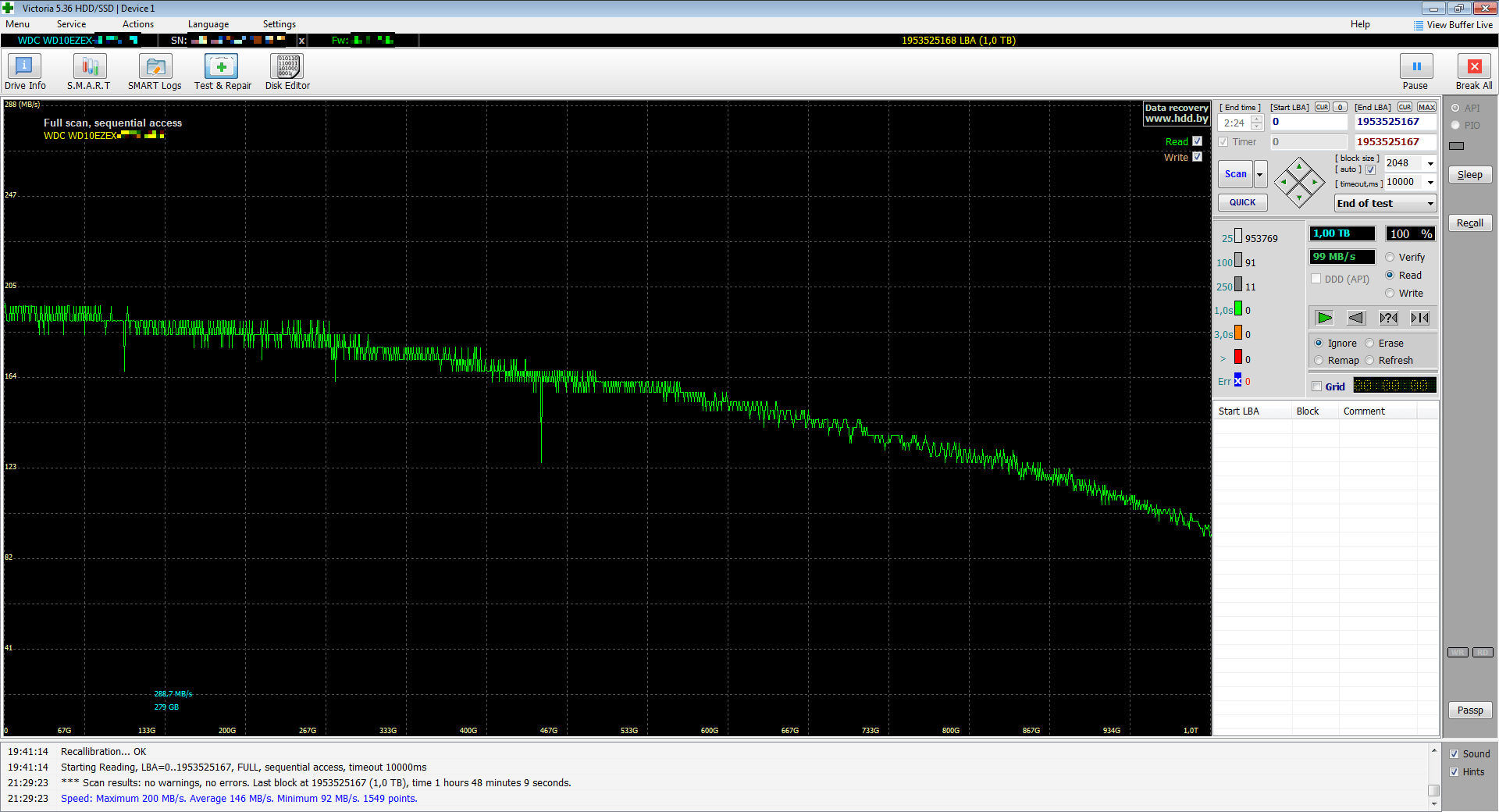

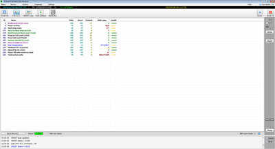

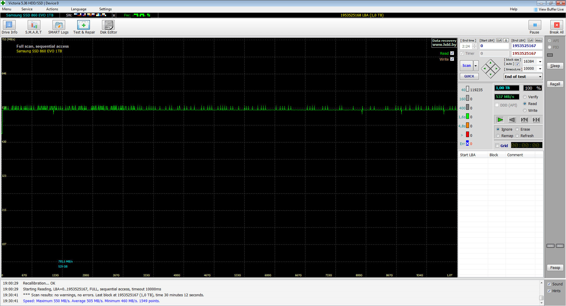

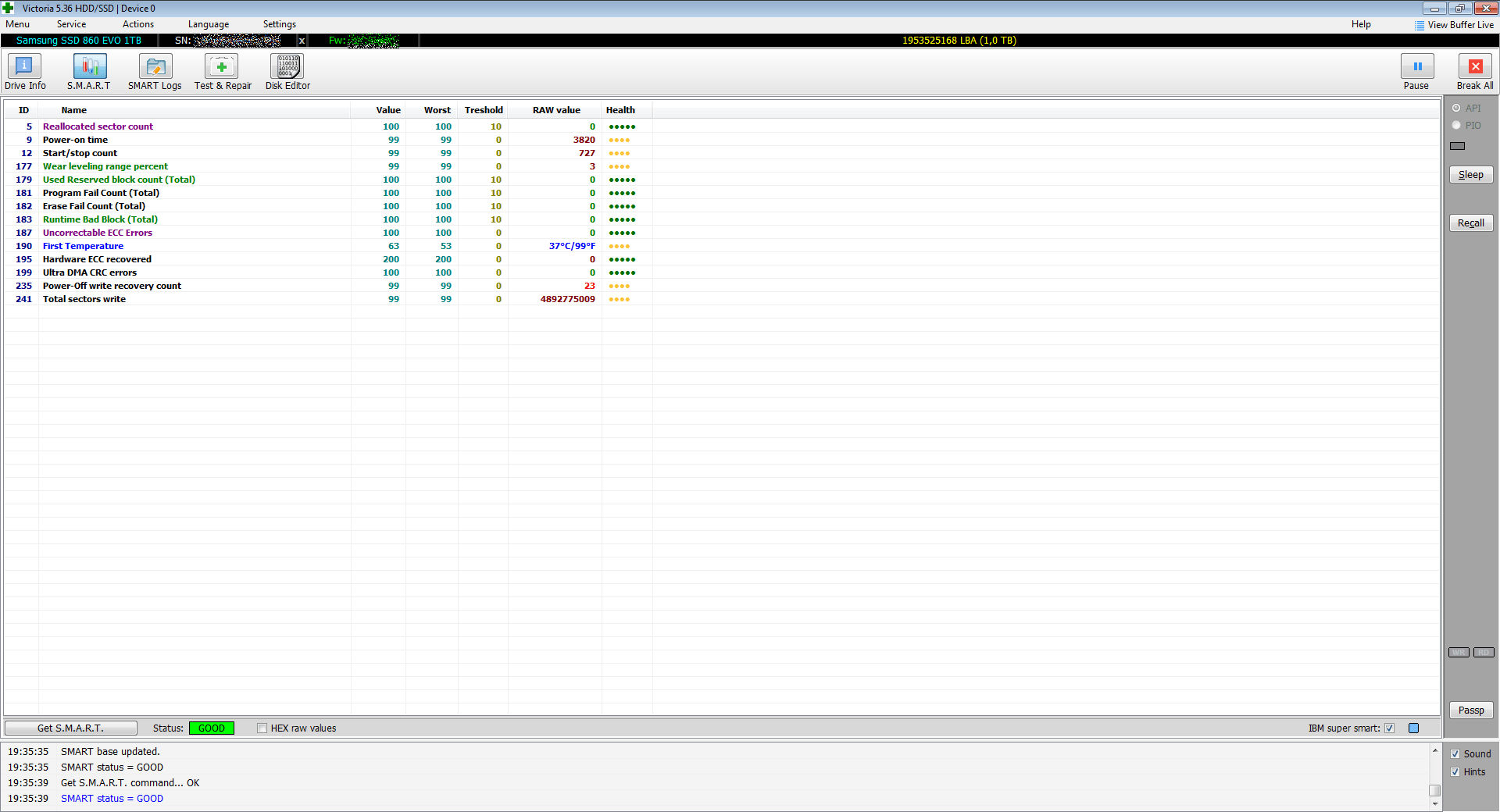

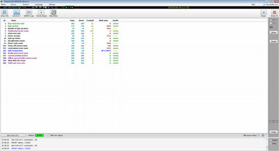

brot3 SSD проверен Magician'ом, 7200-оборотный винт - скандиском.
Биос самый последний. Magician пишет, что обновлений нет.
Другую память мне взять неоткуда, покупать целый новый комплект ради проверки, что это не память - дороговато выйдет, возиться с перепродажей не хочу, а возвратить товар у нас уже давно нельзя без веской причины.
На семёрке особенно паршиво работает сеть - последний драйвер датирован 2019-м годом (спасибо, Intel!), потоковое видео с твича в хроме постоянно рассинхронизируется со звуком.
Как выявить проблемный компонент программно? Если специализированный тест точно покажет неисправную железку - я её сдам в СЦ, но что и чем тестировать?..

St@s1987
Victoria
SSD Smart.jpg [ 224.47 КБ | Просмотров: 1475 ]
SSD Test.jpg [ 293.68 КБ | Просмотров: 1475 ]
HDD Smart.jpg [ 229.1 КБ | Просмотров: 1475 ]
HDD Test.jpg [ 313.4 КБ | Просмотров: 1475 ]
Виктория запускалась с соседнего диска (при проверке SSD - с HDD и наоборот), во время теста смотрел потоковое видео в хроме, установленном на HDD (тест шёл минимум два часа!).
