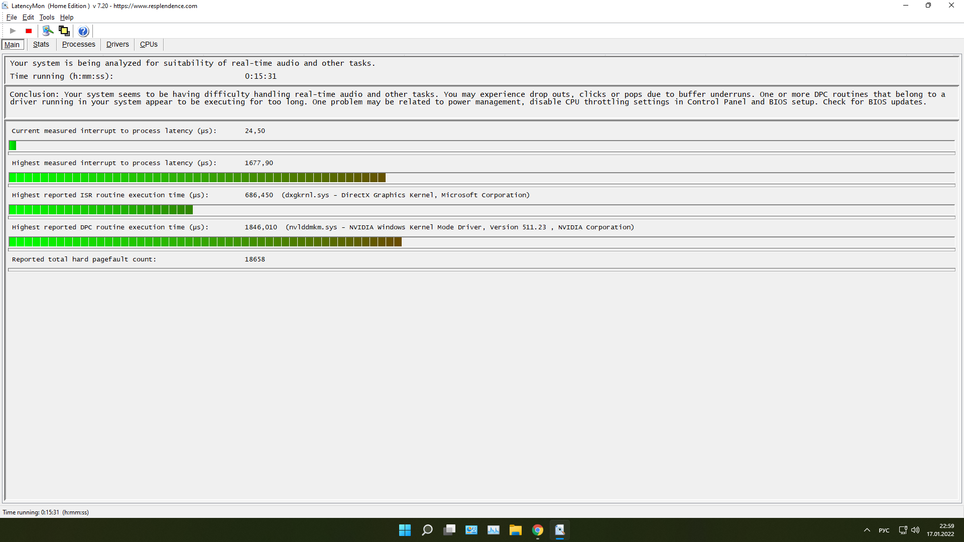

Добавлено спустя 30 минут 16 секунд:
Поиграл минуты 3 в ведьмака. Вот такие статы стали

Your system appears to be suitable for handling real-time audio and other tasks without dropouts.
LatencyMon has been analyzing your system for 0:07:50 (h:mm:ss) on all processors.

Регистрация: 15.02.2021
Здравствуйте. Периодически, независимо от выполняемых задач появляются фризы с искажением звука на 2-3 секунды. Это может происходить как в играх, так и в браузере. Сегодня, например, этого не было.
AMD Ryzen 5 5600X, без разгона
DEEPCOOL GAMMAXX GTE V2 BLACK + MX4
GIGABYTE B450 AORUS M, стоит последний биос и драйвер чипсета с офф. сайта гигабайт
G.Skill RIPJAWS V 3600Mhz CL14 2x8Gb
GIGABYTE GTX 1660 Ti GAMING OC, последний драйвер
Creative Sound Blaster Z SE
Samsung 970 EVO Plus 500Gb
Samsung 870 EVO 1Тb
be quiet! Pure Power 11 600W
Fractal Design Define Mini C
Windows 11 home со всеми обновлениями.
Безымянный.png [ 117.43 КБ | Просмотров: 3888 ]
Регистрация: 29.03.2017
JohnnyCerezo писал(а):
Какие очень высокие задержки. Что делать?
Ничего не делать. Ничего критичного со стороны драйвера нет.
Добавлено спустя 1 минуту 33 секунды:
В журнале нет сообщений о сбое драйвера?
Попробуйте карте порезать немного частоты срезать.
Ошибок нет, проблемы связанны с видеокартой?
Невозможно определить. На графике 2-3 секундные искажения не могли быть вызваны драйвером карты.

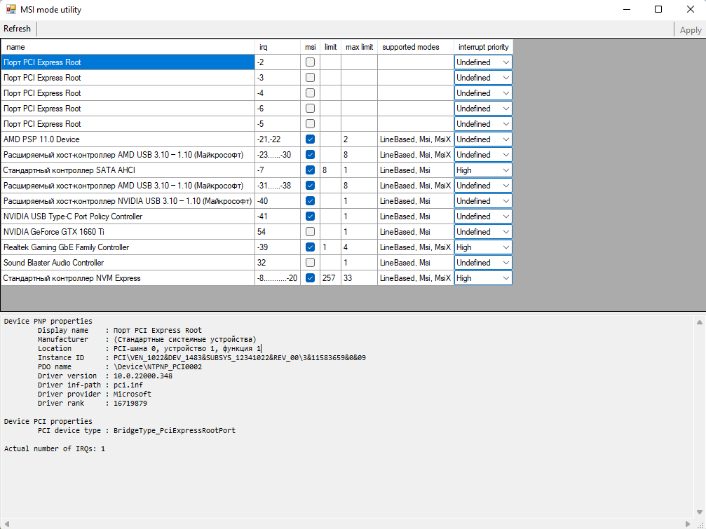

BOBKOC писал(а):
для начала отруби(в диспетчере устройств ->системные устройства->контроллер High Def Audio) все лишние не пользуемые аудиодевайсы(встроенный звук+тот что на видюхе) или разберись с их прерываниями Windows 10 подвисание, треск звука #17292078 , чтоб они не делили апельсин ещё с кем нить ;)
111.png [ 52.92 КБ | Просмотров: 3853 ]
Регистрация: 30.03.2017
Откуда: Москва/Вешняки
Фото: 11
на данный момент, картинка ничего криминального не выдаёт. Соотв, если проблема не ушла, то зуковуху можно попробовать в мси режим&high перевести и поглядеть(но может стать и херовее, тогда в обратку ;) ), с Видюхой тож поэкспериментить в этом плане.
