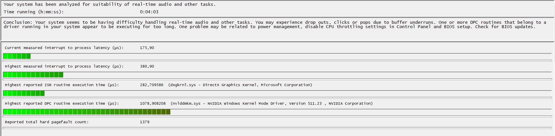

С недавнего времени начал крашиться драйвер nvidia. В любой момент, без зависимости от нагрузки. Экран идет разноцветными артефактами, потом или вылет и драйвер был успешно восстановлен, или синька по видео. Стоял последний доступный для w7. Поменял на старый, через время тоже самое. Искал причину долго, проверял карту, видеопамять, на другом компе с ней все о.к. Оператива тоже, ставил другую и эту в другой комп. Менял диск, блок питания новый купил за 4 тыс. А тут случайно увидел версию msi v3. зашел, а там галки на карте нет. А после каждой переустановки драйвера я всегда ставил ее на прерывание карты, правда у меня была старая первая версия. а в тот раз забыл. Поставил галку, перезагрузился и через пять минут поймал артефакты и синьку 116. Снес дрова, переустановил, галку не ставлю и все работает. Все прерывания в минусе, а карта на 16 в плюсе. Хотя раньше всегда определялась в минусе. Как это объяснить?

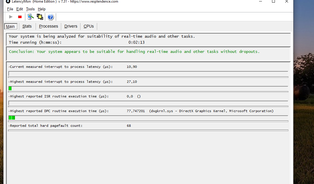

Регистрация: 16.06.2007
А у кого нибудь есть такое что при включенном счетчике фпс(alt+R) geforce experience в LatencyMon current latency = +-550мс(на рабочем столе, да же игры не запущены), а если выключить то 10-50мс ? Сколько же я всего перерыл пока случайно обнаружил :lol:

Температуры в игре CPU 60-62 и до 40% загрузки, GPU 60-66 до 80-92% загрузки. Настройки в игре: низкие текстуры, всё остальное отключено, анизатропная 2x, вертикальная отключена.
Всё работало прекрасно 6-8 месяцев настройками ОЗУ и примерно 2-3 месяца после андервольтинга + с теми же опциями ОЗУ, при ежедедневном использовании.
Ежедневное использование ПК:
Всё было ок, у меня куча программ – 2 браузера (Яндекс и Хром) с примерно 6-12 вкладками в каждой, Adguard, PowerToys, QuickLook, MiniBin, Wallpaper Engine, Realtek HD, GamingHeadset 7.1 (наушники Sven), Apex Legends – всё запущено так с утра и до вечера, и не было никаких статтеров 2 месяца, а сегодня с утра весь день статтеры и сама система подлагивала. Отключил весь софт и службы (чистый запуск Win) и в первую минуту всё было "ок" в Latency Mon, до 200 ms, но как только запустил Apex Legends - словил dxgrkrnl.sys по IRS на 2900 ms и nvlddmkm.sys. В самой игре заметных статтеров не было вообще (прям как раньше, всё ок и я поиграл минут 10-15), но при выходе из матча в главное меню словил скачок на dxgrkrnl.sys DPC аж в 3000 ms.
Перезагрузился, 1 час постоял в простое LatencyMon и получил следующее (скрин 1), скрины 2 и 3 – то, что выше описал
Скрины Latency Mon
1 час в простое, чистый запуск
при запуске Apex Legends
при выходе в главное меню из матча
Файлик текстовый CONCLUSION (заключение) в простое 1 час (1-й скрин) https://sharetext.me/a43voqtls0
Скриншоты накопителей SSD и HDD
SSD Kingston SA400
HDD Seagate Barracuda ST2000DM008
До этого за пару недель прогнал в unigine heaven benchmark видюху, всё ок, артефактов нет, минут 40-60 проверял. Оперативу долго тестил и проц, ни разу BSOD не было за всё это время.
Забыл добавить самое важное: компьютер в любой задаче, даже без игр фризит со звуком 1 раз в 2-4 дня на 1 секунду. Грешу на SSD. SSD живой, 79%, ошибок нет показывает. SSD Kingston SA400, игры на HDD, 100% здоровье и производительность.
Подскажите, пожалуйста, что могло произойти и как с этим быть?
