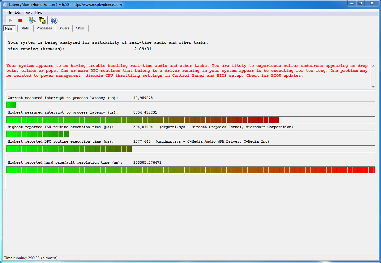

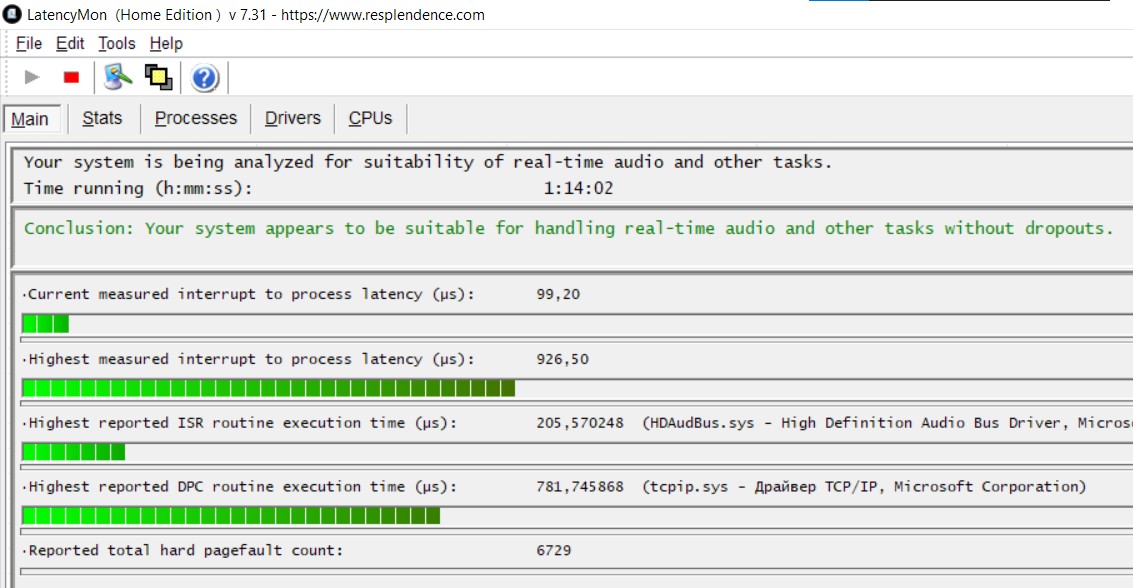

Запустил я тут ради интереса LatencyMon на GTX580 и профильной системе (2600к в стоке, и т.д.), и просто поработал пару часов (серфинг+маткад+чтение пдфок в хроме). Дровишки 355.82. Ужасы присутствуют (на звук жалоб нет).
Снимок.PNG [ 114.53 КБ | Просмотров: 5227 ]
Дополню, что за эти пару часов фризов я не заметил, в играх (в тех, которые не упираются в 1.5гб видеопамяти) тоже всё норм. С глазами тоже всё окей.
Не хочу делать какие-либо выводы, просто информация. Хотя чтонибудь из настроек в системе я бы покрутил, почему бы и нет :oops:

antiOVER еще раз говорю, камень тут вообще не причем. тут драйвер косячит с таймерами системными. щас такое же видео сниму игра+видео и мониторинг сбоку. тоже нет красноты. но это не показатель. DPC латенси это просто легко проверить лаги и задержку. а так то может и не показывать, но фризить

antiOVER да причем тут господи процессор,если в окне играть и видео записывать у меня еще ниже чем у Олега задержки, тут дело не в процессоре

antiOVER мой и5 лучше чем 99% процессоров, 6 ядерник не факт что удачный попадется и будет еще хуже.
Что бы вы не троллили вот снял тоже самое на своем и5, задержки еще ниже чем у Олега, что теперь будешь всем говорить что и7 фигня, нужно брать и5 там ниже задержки?? Причем заметь что я записывал видео в 4к разрешении и играл в 4к разрешении с 300фпс, стоит ли говорить о том что в этом случае нагрузка на ЦП выше??
Я тут пытаюсь найти проблему, которая может быть и не в DPC задержках, а вы тут начали старую байку не смешную что для игр нужен 100 ядерный и999

Olegdjus да залетел, и настаиваю на том что в ОКНЕ тестить не правильно,в окне и у меня отлично все. В окне рендерится в лоу разрешении игра. нужно именно игровой режим фул скрин, запись только программу бы сменить.что бы ЛОГ писала, а не смотреть в нее. что бы альтабы не учитывались
Сейчас вот увидел, что на видео сли вырубилось у меня в настройках игры одну карту показывает.
Значит проблема в СЛИ, на одиночной карте более менее!
Ну пробелма то высокой задержки DPC есть, нвидиа же даже признавала, что ан меня накинулись то? буд-то я что-то плохое делаю, а не пытаюсь помочь комьюнити найти проблему фризов на паскале?
