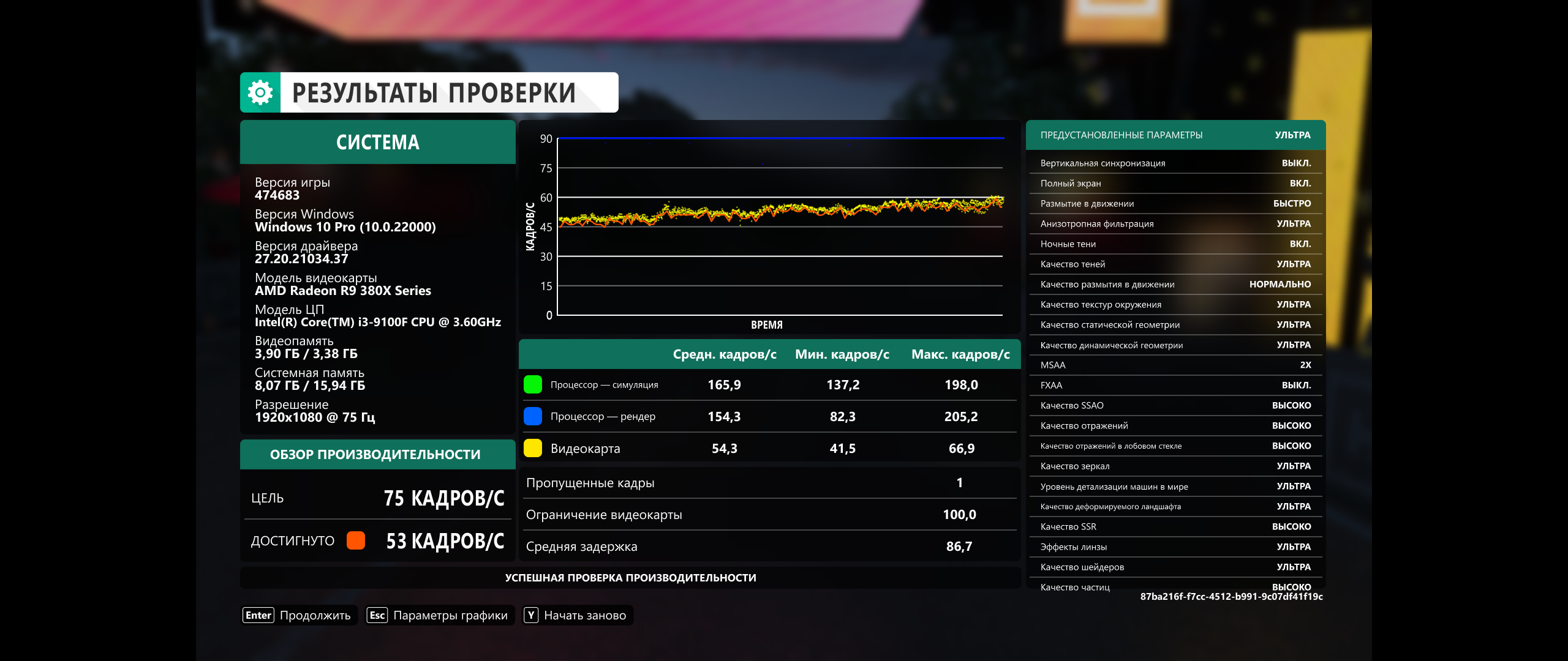

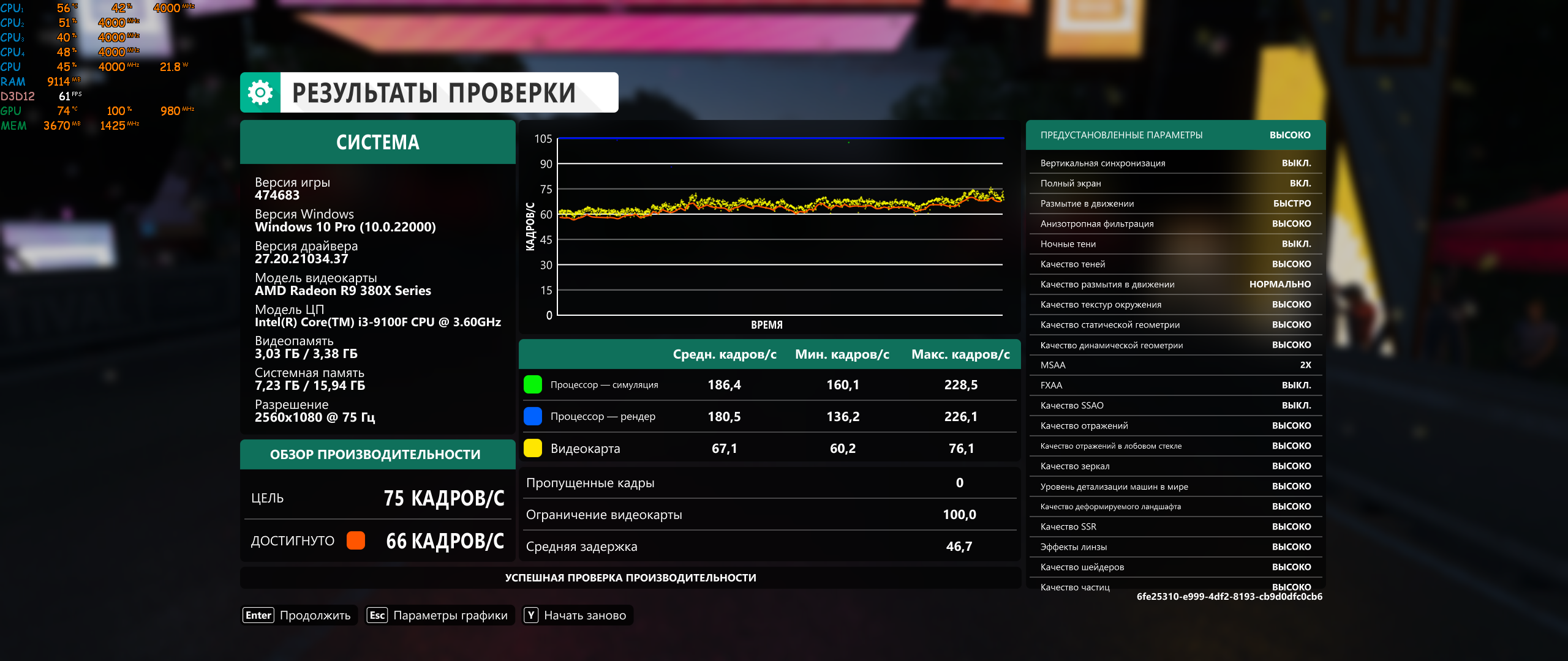

Решил затестить Resizable BAR на последних драйверах LTS 21.12.1 в Forza Horizon 4.
Возможно с выключенным Resizable BAR драйвер работал неправильно, так как видеокарта нагрелась меньше при большей частоте.
R9 380X, i3 9100F
Комментарий к файлу: Resizable BAR = On
1920 x 1080 Ультра
Forza Horizon 4_2022.01.07-21.26.png [ 870.49 КБ | Просмотров: 3604 ]

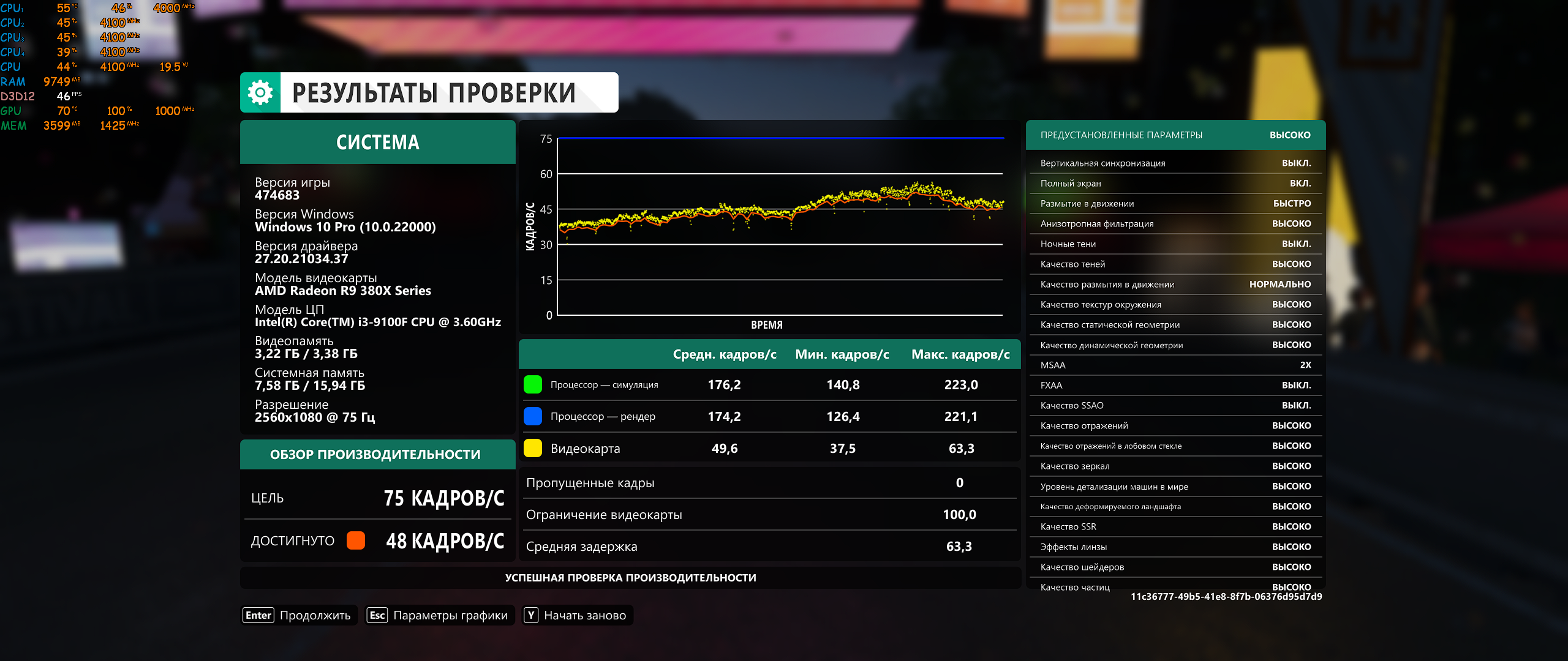

2560 x 1080 Высокие
Forza Horizon 4_2022.01.07-20.15.png [ 1.2 МБ | Просмотров: 3604 ]
Комментарий к файлу: Resizable BAR = Off
2560 x 1080 Высокие
Forza Horizon 4_2022.01.07-20.05.png [ 1.75 МБ | Просмотров: 3604 ]

Отбой, чуда не случилось. Перепроверил с отключением Resizable BAR в биосе (до этого отключал через установщик драйвера с перезагрузкой). В итоге результаты оказались идентичны.

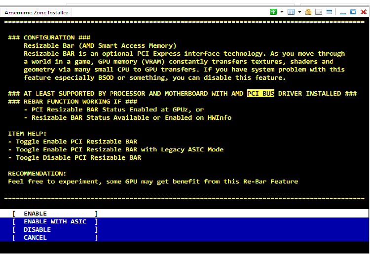

Если кто хочет побаловаться, на guru3d выкладывали последовательность действий:
0. Check inside your BIOS if above 4g and rebar is enabled if not enable it
1. Uninstall your old driver with ddu or AMDCleanupUtility
2. Extract the driver u downloaded from here
3. Navigate into the extracted folder and start "NzSetup.exe"
4. After "NzSetup.exe" started a window will open with the options:
[1] AMD Radeon Driver Installation
[2] AMD Radeon Software UI Classic Component Install/Repair/Remove
[3] Install AMD Additional Components
EXTRAS:
[4] Amernime Zone Diagnostic, Troubleshoot, and Toolkit.
5. Choose option "[3] Install AMD Additional Components" and than "[1] AMD Pci Bus Driver" to install it
6. When the PCI driver is installed close the "NzSetup.exe" window and restart ur pc
7. After the restart u can reopen "NzSetup.exe" and type "1" to install the driver and if wanted the software.
8. When the driver is installed all u have to do is choose option "4" inside the main window of "NzSetup.exe" to get into the "[4] Amernime Zone Diagnostic, Troubleshoot, and Toolkit" menu.
9.There u type "12" for Configure PCI Resizable Bar (AMD Smart Access Memory) and click enable.
10. Restart ur pc and SAM should be enabled

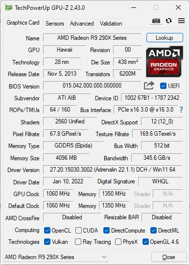

Привет всем ,помогите понять где я туплю )) не хочет включается Resizable BAR gpu-z смотрел ,в биосе все включил 4g ,BAR видео карта 290x мать Z590 PG Velocita
дрова ставил 22.1.1 V4 ) Adrenalin GCN DCH (Mantle API, Store Apps Support)
Если в GPU-Z нажать в графе Resizable BAR на Disabled, то откроется окно со списком нужных для включения опций и их состоянием на данный момент

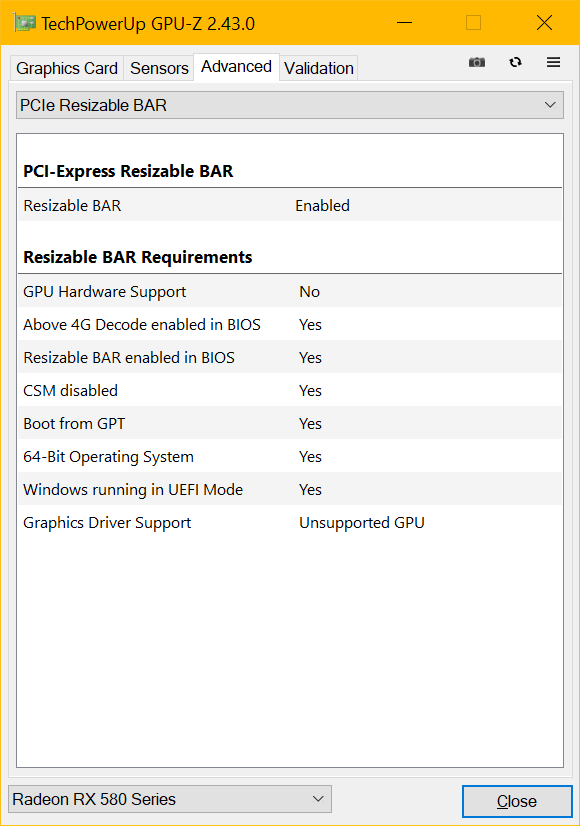

У меня на RX 580-й выглядит вот так:
rbar.png [ 21.41 КБ | Просмотров: 3313 ]
Возможно, биос на вашей материнке по части RBar сырой, либо завести его на R9 290X - гиблое дело.

Регистрация: 09.06.2015
ASRock Z590 PG Velocita биос последний 1,8 возможно и мать (
Регистрация: 12.06.2011
Откуда: Silent Hill
Diyavolik в биосе у тебя не включен собственно сам рбар, можешь не заморачиваться, на этой карте он все равно не работает.

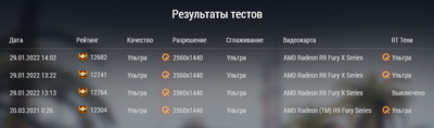

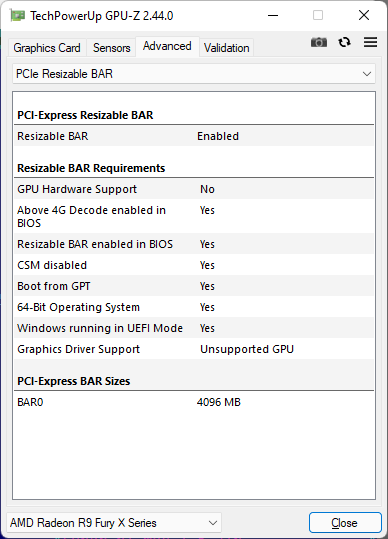

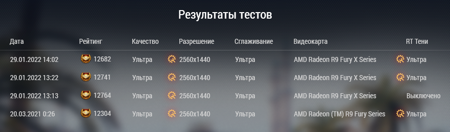

Странно, всё сделал как расписано, но результат в WoT Encore RT ровно такой же, как половину года назад :(
Сделал:
1. залил uefi-прошивку в R9 Nano
2. в bios включил 4G и resizeBAR и отключил csm
3. снёс дайвера в безопасном режиме - перезагрузил
4. поставил NimeZ AMD Radeon Drivers 21.1.2 GCN 3.0 - перезагрузил
5. поставил Pci Bus Driver - перезагрузил
6. в NimeZ AMD Radeon Drivers включил Configure PCI Resizable Bar - перезагрузил
Что я сделал не так и что надо сделать так ?
resizebar-wotRT.png [ 258.51 КБ | Просмотров: 2977 ]
resizebar-gpuz.png [ 24.19 КБ | Просмотров: 2977 ]
Регистрация: 02.06.2016
RedStone
Из того, что я вижу - ReBAR работает, и прирост по очкам ~3.5% есть. Не стоит думать, что эта фича - магическая пилюля. Ибо в какой-то игре она будет давать весомую прибавку, где-то её не будет, а иногда даже отрицательный прирост будет.
