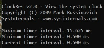

bcdedit /set useplatformtick no (отключаем RTC и включаем TSC для тиков)
bcdedit /set useplatformclock no (отключаем HPET и включаем TSC для времени QPC)
bcdedit /set disabledynamictick yes (отключаем динамическое изменение частоты системного таймера - влияет только на тики)
bcdedit /set tscsyncpolicy Enhanced (включаем улучшенную синхронизацию TSC-таймера)

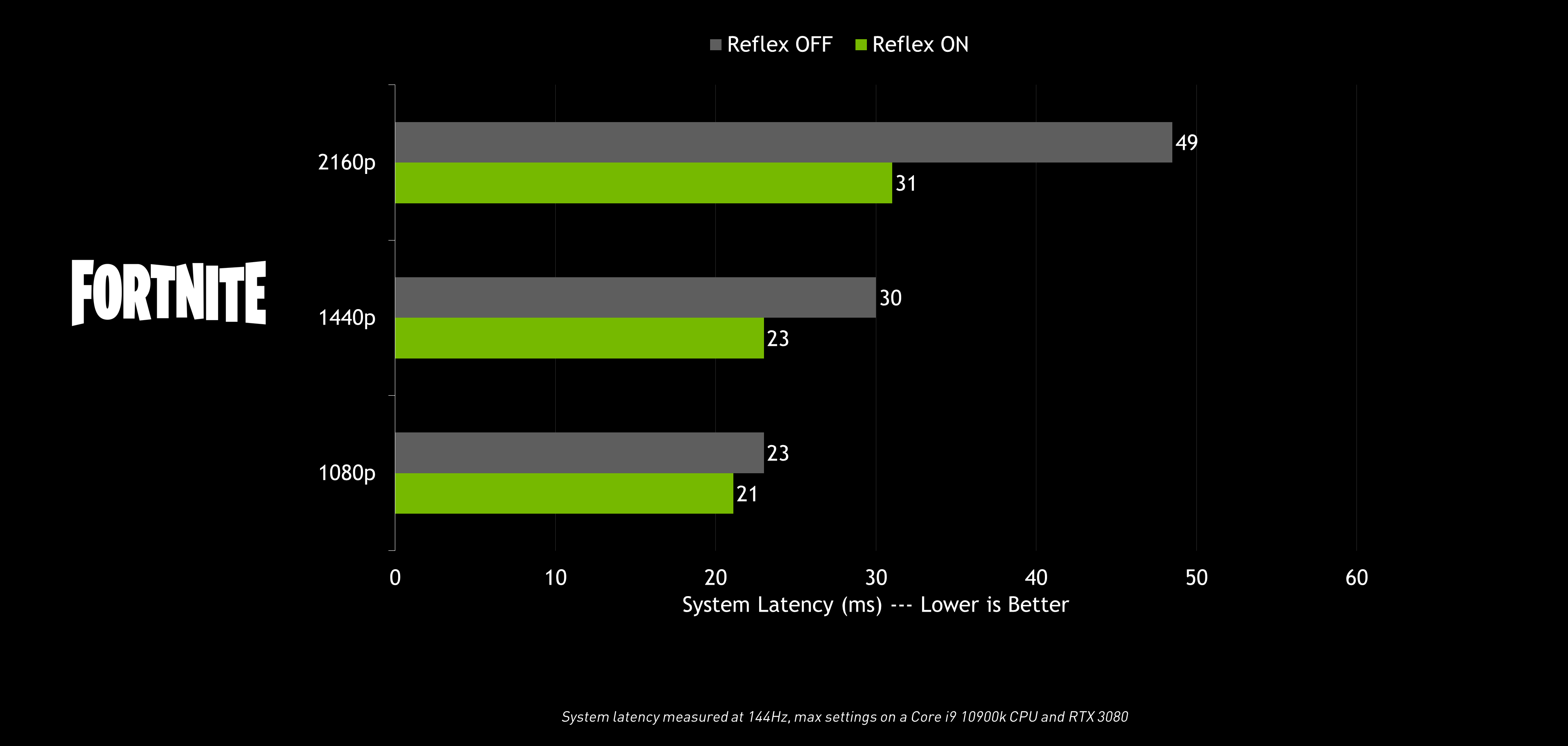

В сети есть официальная графика сравнения задержки на видеокартах с функцией Reflex, и без неё.
ав.jpg [ 18.42 КБ | Просмотров: 2732 ]
Забавно что с этой функцией у топовой на тот момент 3080 задержка снижается с дефолтных 24 до 23мс, т.е. всего на 1мс! Т.е. куртка как бы сам говорит что для топовой 3080 никаких сторонних функций не нужно - покупай и нагибай!
А вот дальше мы уже видим чисто маркетинговую гниль от зеленых где бюджетная 1660 имея в дефолте 51мс задержки с рефлексом ускоряется на 30%! Вот это уже буст так буст!
Но самые внимательные люди конечно должны заметить ещё и то, что почему то задержки между 3080 и 1660 отличаются в 2 с лишним раза - 24 и 51мс.
С КАКОГО ТАКОГО ПЕРЕПУГУ более мощная карта ещё и задержку меньшую выдаёт? А с того что это програмная фича, и куртка специально так сделал что бы нищеброды страдали, а покупатели жирка радовались и нагибали.
Потому что более мощная карта рисует больше кадров, а больше кадров = меньше задержка.
1660 рисует 100 кадров
3080 рисует 300 кадров
считаем задержку
1000/100 = 10 ms
1000/300 = 3,33 ms
добавляем 3 кадра в очередь
(10 + 10 + 10) + 10 = 40 ms
(3,33 + 3,33 + 3,33) + 3,33 = 13,33 ms
Reflex убирает очередь кадров, но чем выше FPS, тем выгода от этого меньше.
Там все проще. А картинка маркетинг. Просто польза от рефлекса или режима низкой задержки в дровах есть только при загрузке ГПУ на 100% поэтому и результаты такие. 1660 грузится на сотку - поэтому рефлекс и даёт максимальный буст. 2060s на 90-100% видим соответствующие результаты. 3080 процентов на 70 - тоже все логично и рефлекс даёт улучшения на уровне погрешности.
Если на всех видеокартах выставить настройки при которых карта будет грузиться на 50-70% то и инпут лаг будет один и тот же без всякого рефлекса.

Ларго
Рефлекс и "нулевой кадр" (в драйвере низкая задержка ультра) созданы для того чтобы снизить инпутлаг при полностью загруженном ГПУ.
На скрине ниже подпись "максимальные настройки 4к"

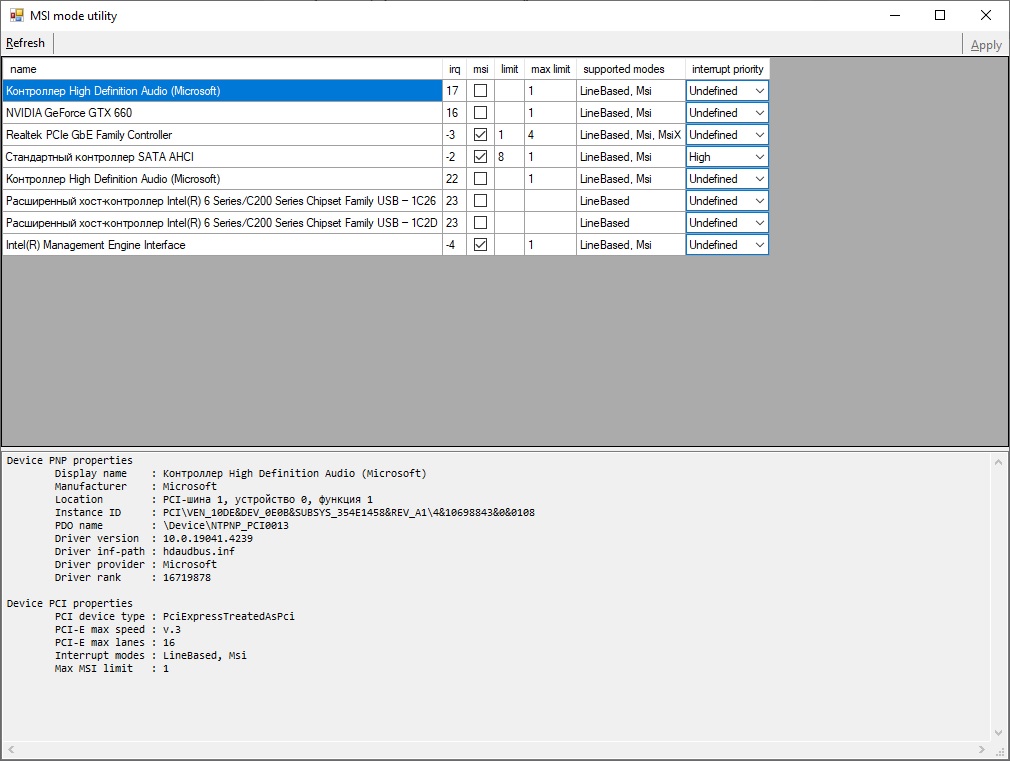

с наступающими, ребят! :beer: вопрос: правильно ли я понимаю, что у всех устройств, где в графе Supported Modes присутствует Msi/MsiX, нужно проставить галочки и присвоить значение High?
MSI UTIL
Регистрация: 14.06.2009
Откуда: Омск
antiOVER Там можно вообще ничего не трогать, но если сильно хочется, то можно. Разницы все равно не уловить. А вот высокий приоритет может оказать отрицательное влияние в виде фризов и прочего. Его лучше оставить в дефолте.
Регистрация: 28.12.2014
Откуда: из Голливуда
вон оно чего... а я все думаю, какого хрена у меня в GTA статтеры появились, где их никогда не видел. :-( пошел приоритеты менять. спасибо за инфу!
Он ничего не убирает. Максимум уменьшает количество буферов, да и то если их изначально много.
Меньше 2х буферов на вывод не бывает. Один отображаем, в другой рисуем.
