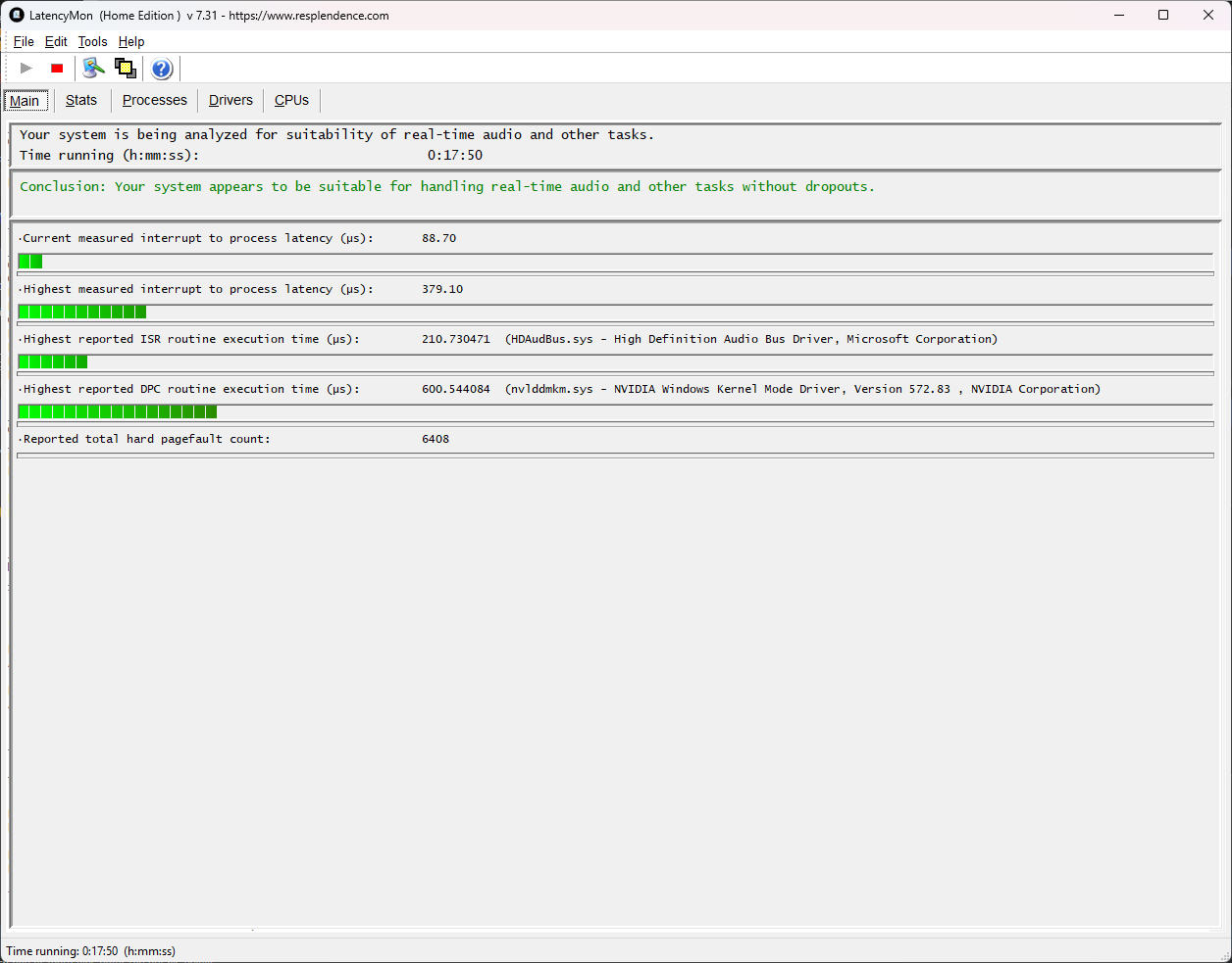

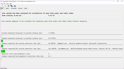

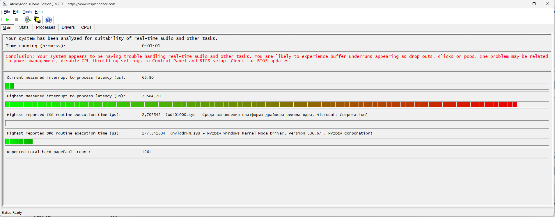

Программы для оценки прерываний:
ETW xperf WPA - родной софт от microsoft
Latency monitor https://www.resplendence.com/latencymon
DPC latency https://www.wagnardsoft.com/forums/viewtopic.php?t=5265

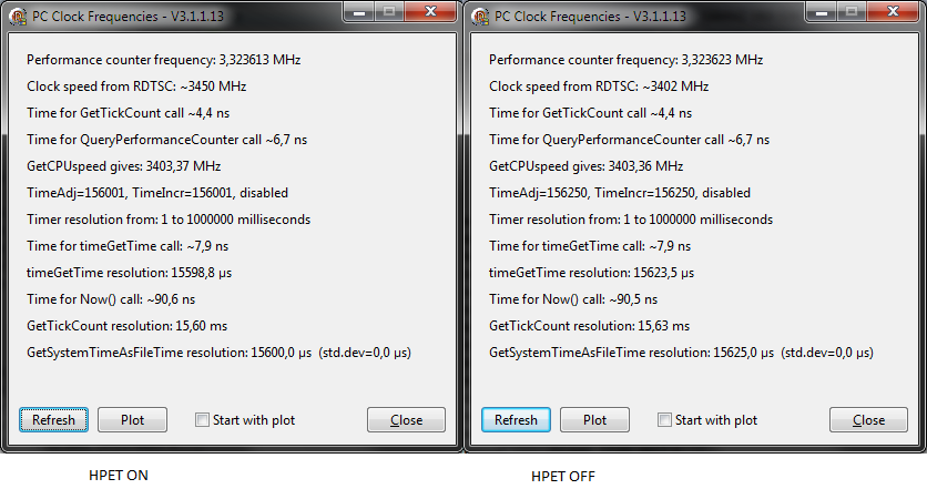

Снизить частоту опроса мыши до 125Гц.

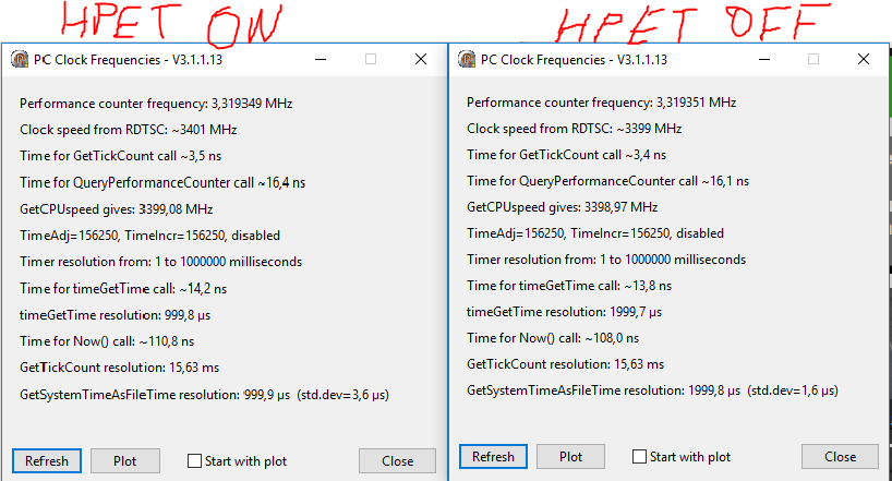

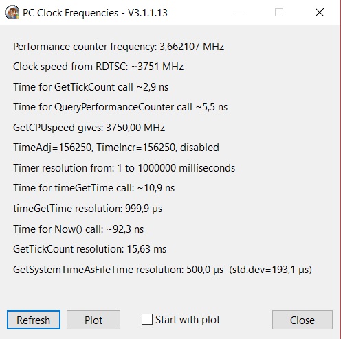

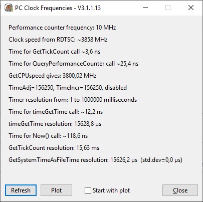

Главные правила для таймеров:
Таймеры используются для времени (QPC) и для системных прерываний=тиков.
useplatformclock disables TSC and uses the platform source clock instead (HPET or PMT). PMT is used when HPET is disabled in BIOS.
useplatformtick disables TSC tick and uses the platform source tick instead (RTC).
Does disabledynamictick work when useplatformtick is used?
No, it does not do anything since RTC is not a dynamic tick counter.
При этом возможны разные комбинации таймеров.
TSC + TSC without desync:
bcdedit /deletevalue useplatformclock - bcdedit /deletevalue useplatformtick
(make sure HPET is enabled in BIOS)
TSC + RTC:
bcdedit /deletevalue useplatformclock - bcdedit /set useplatformtick Yes
HPET + RTC:
bcdedit /set useplatformclock Yes - bcdedit /set useplatformtick Yes
PMT + RTC:
(make sure HPET is disabled in BIOS)
Частота HPET 14.318180 MHz, в 4 раза выше частоты ACPI PM Timer.
RTC устаревший тайминг с частотой от 2-х до 8192 Гц.
Использует кварц 32.768 KHz
HPET требует больше времени на вызов, чем TSC или PM Timer, но это важно только для системных прерываний.
HPET и PM timer находятся в южном мосте.
TSC в процессоре.
Поэтому вполне допустима комбинация HPET (для времени QPC)+TSC (для тиков).
bcdedit /set useplatformtick no (отключаем RTC и включаем TSC для тиков)
bcdedit /set useplatformclock no (отключаем HPET и включаем TSC для времени QPC)

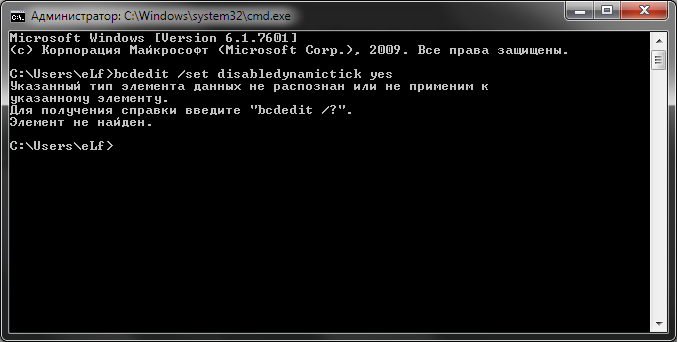

bcdedit /set disabledynamictick yes (отключаем динамическое изменение частоты системного таймера - влияет только на тики)
bcdedit /set tscsyncpolicy Enhanced (включаем улучшенную синхронизацию TSC-таймера)
HPET не следует отключать в биосе и в диспетчере устройств.
Посмотреть текущую конфигурацию можно с помощью команды
bcdedit /enum

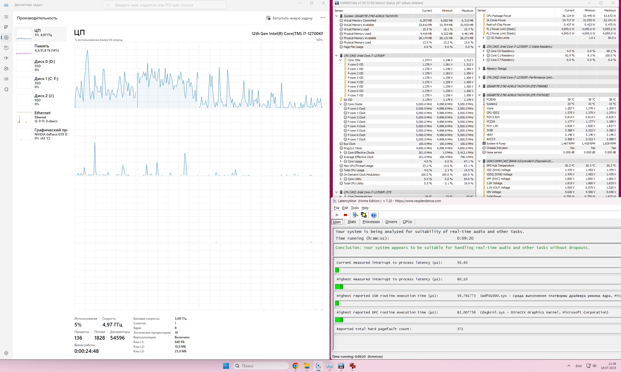

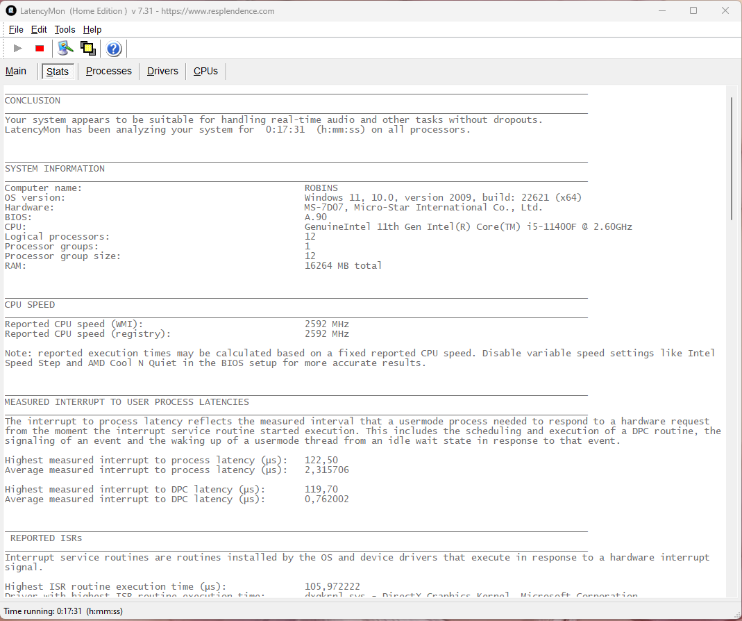

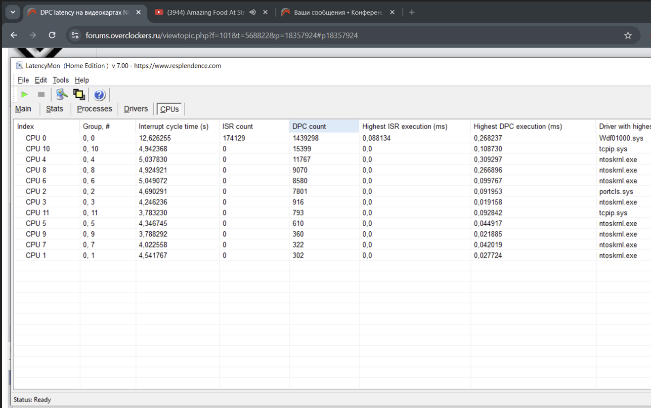

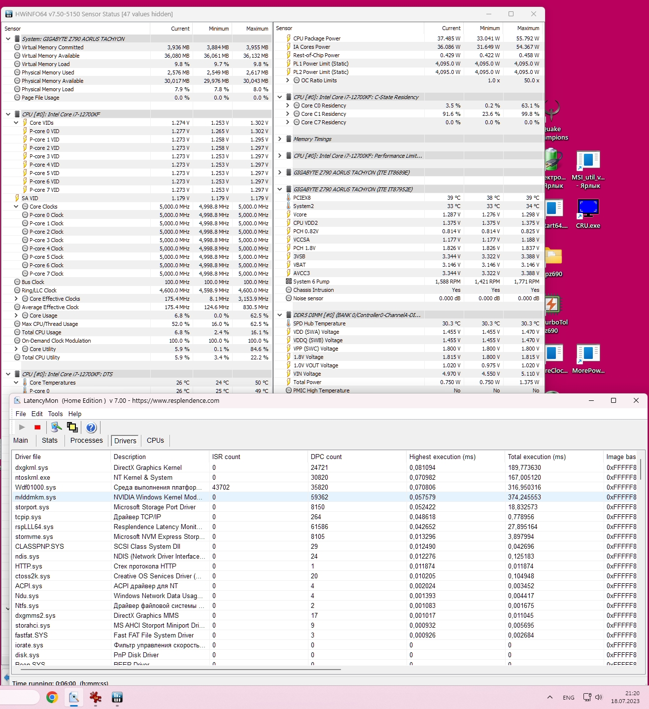

Обсуждение проблем ОС и оборудования: задержка реакции системы (latency), микроcтаттер, инпутлаг, фризы.
Перед тем как задавать вопросы, просьба прочитать FAQ

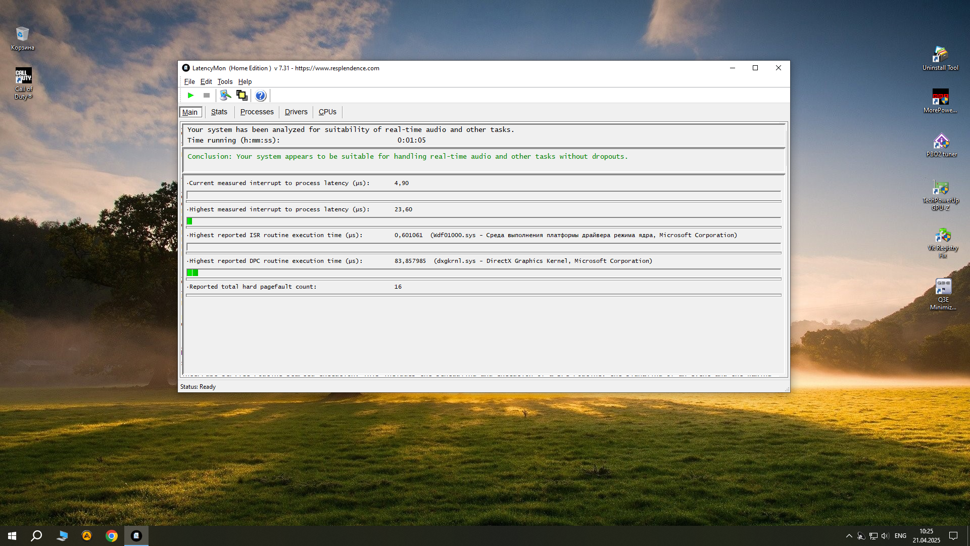

Осуществлять мониторинг программой Latency Monitor нужно в течение 1 минуты, в состоянии простоя системы т.е. без дисковой, сетевой активности, и любой другой, с выключенным ав и приложениями в трее и автозагрузке,
не раньше чем через 2 минуты после загрузки системы.
Не двигаем мышку и не используем клавиатуру в момент измерений. Потом остановка и скриншот.

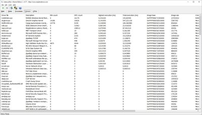

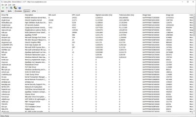

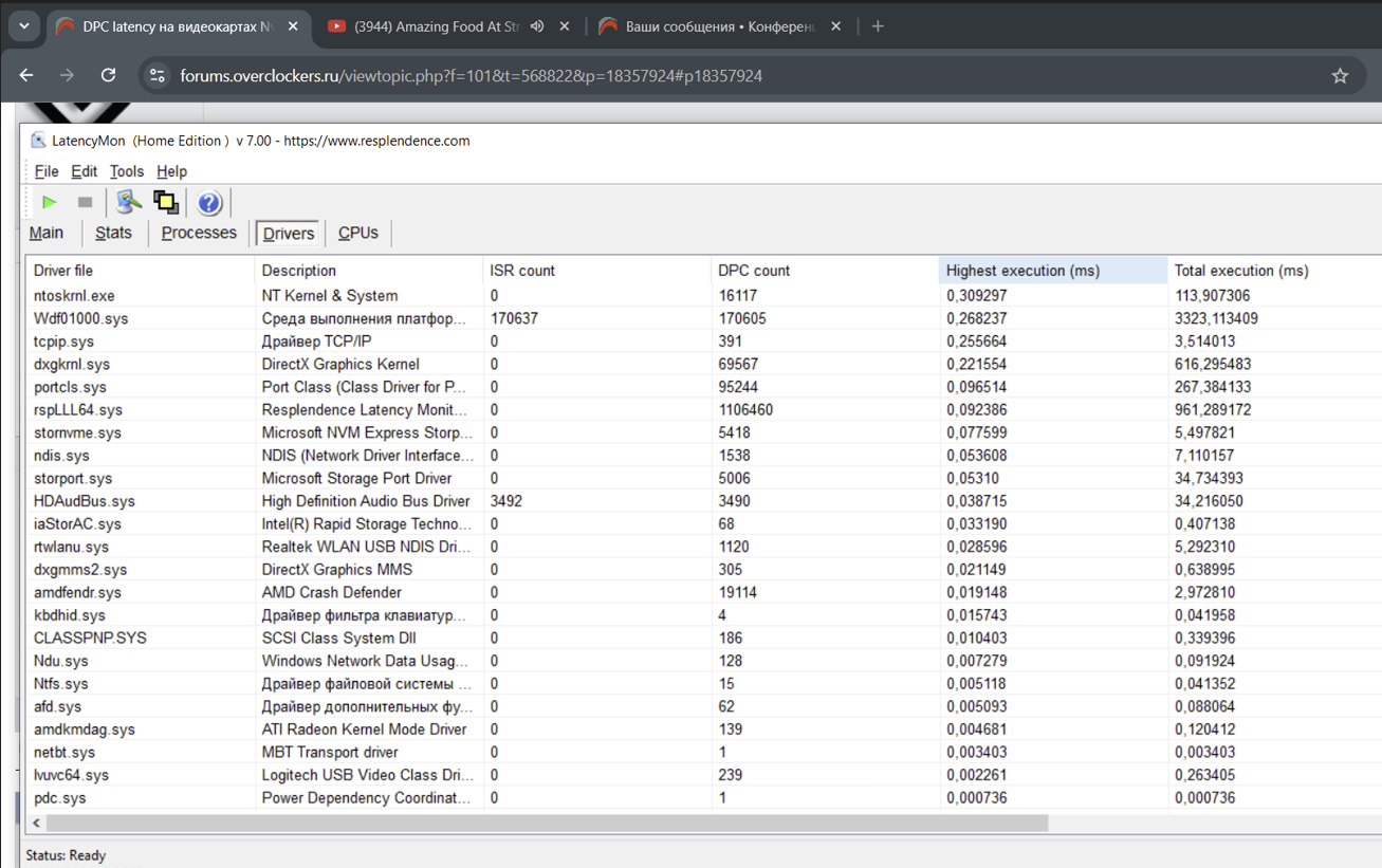

Интересно, почему нет темы DPC latency на видеокартах Radeon
Asus h510m | 10400F | 2666cl13 | 6700XT RD | Be quiet SP 600 | Samsung 980 Pro 512 | FHD&240Hz
There's two of us now, remember ?
Регистрация: 04.06.2017
Фото: 6
WhiteRatify потому что когда ошибка в дровах амд, буквально всем плевать. Но если у инвидии когда-то на паскалях были проблемы, то тема будет жить в веках.
Регистрация: 17.05.2021
Откуда: Eridanus II
Фото: 6

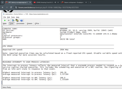

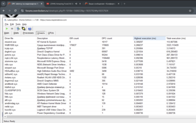

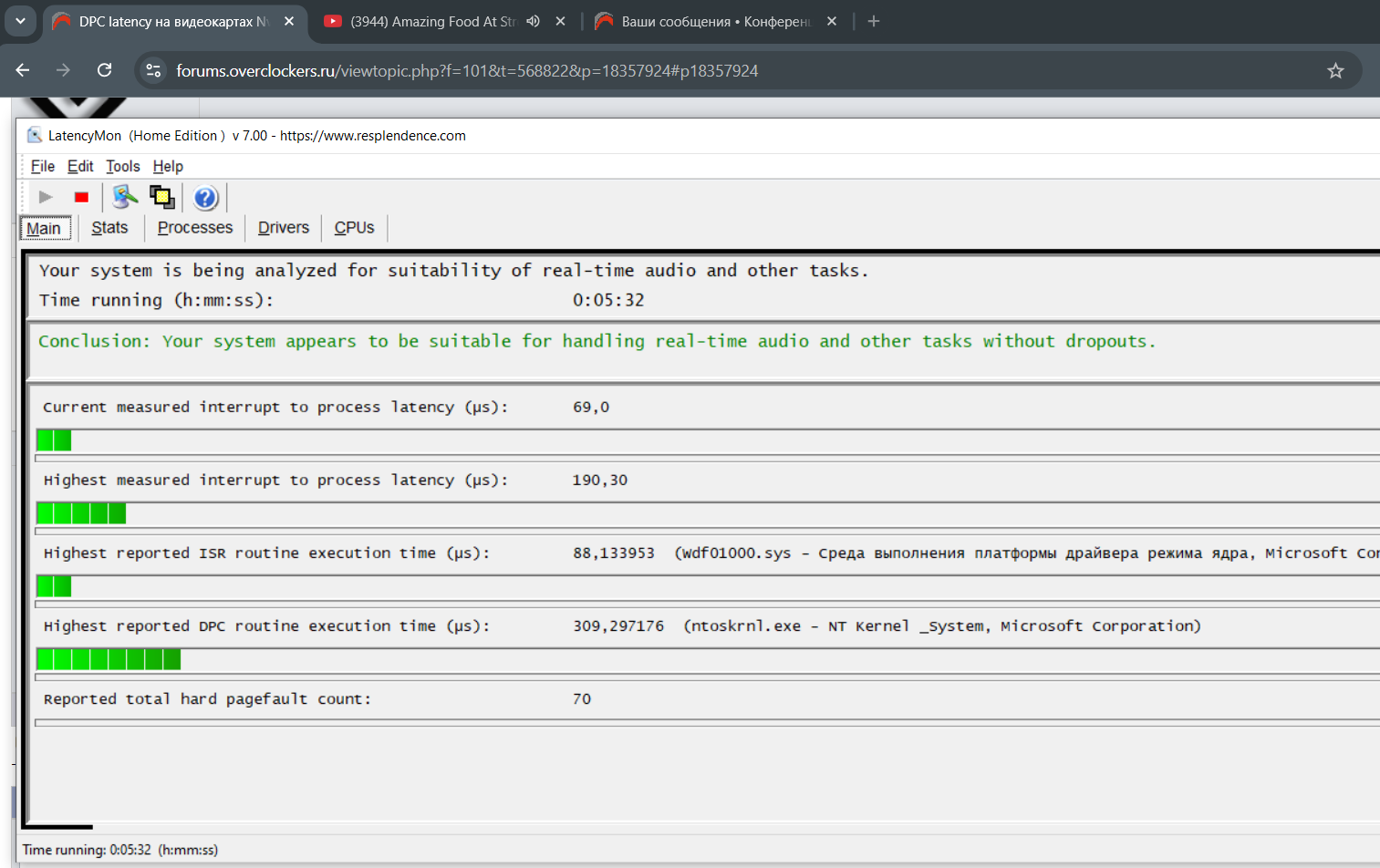

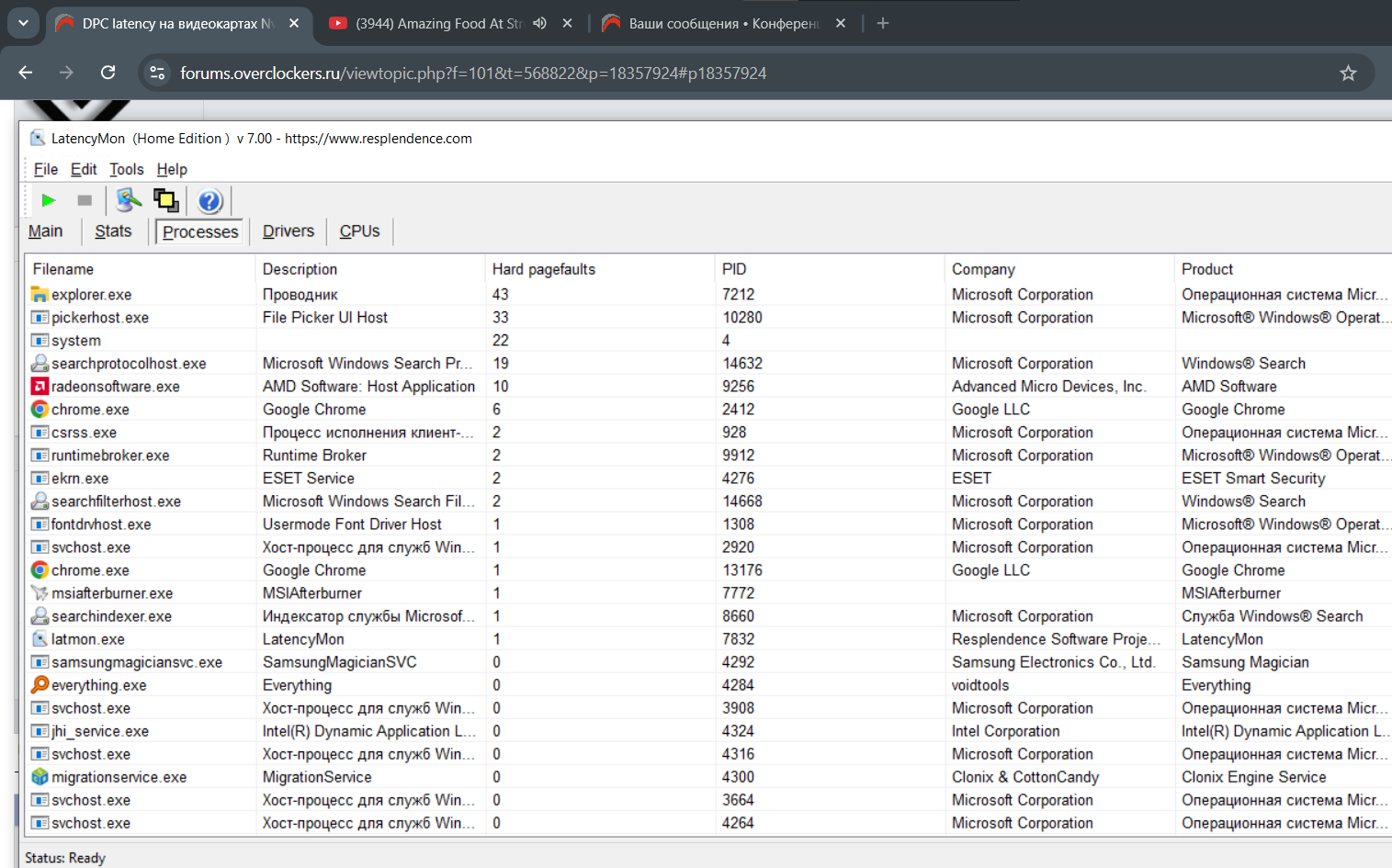

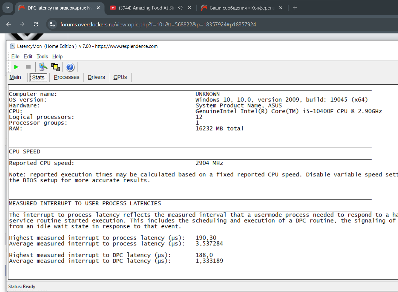

Victor91rus го версус. Хром, серфинг, (ютуб в фоне), ватсап, телега. 5 мин в latmon
Screenshot 2024-12-31 130040.png [ 216.67 КБ | Просмотров: 2518 ]
Screenshot 2024-12-31 130132.png [ 321.41 КБ | Просмотров: 2518 ]
Screenshot 2024-12-31 130219.png [ 519.08 КБ | Просмотров: 2518 ]
Screenshot 2024-12-31 130327.png [ 431.19 КБ | Просмотров: 2518 ]
Screenshot 2024-12-31 130426.png [ 264.76 КБ | Просмотров: 2518 ]
инет чет седня глючит, с пятого раза загрузил
говорить за всех, мягко говоря не по пацански
Последний раз редактировалось WhiteRatify 31.12.2024 10:22, всего редактировалось 2 раз(а).
Регистрация: 19.11.2024
Откуда: Сургут
Как и самим АМД, которые уже 3 года не могут пофиксить частоту памяти в простое на 144+ дисплеях. Нвидиа хотя бы признает свои проблемы и чинит.

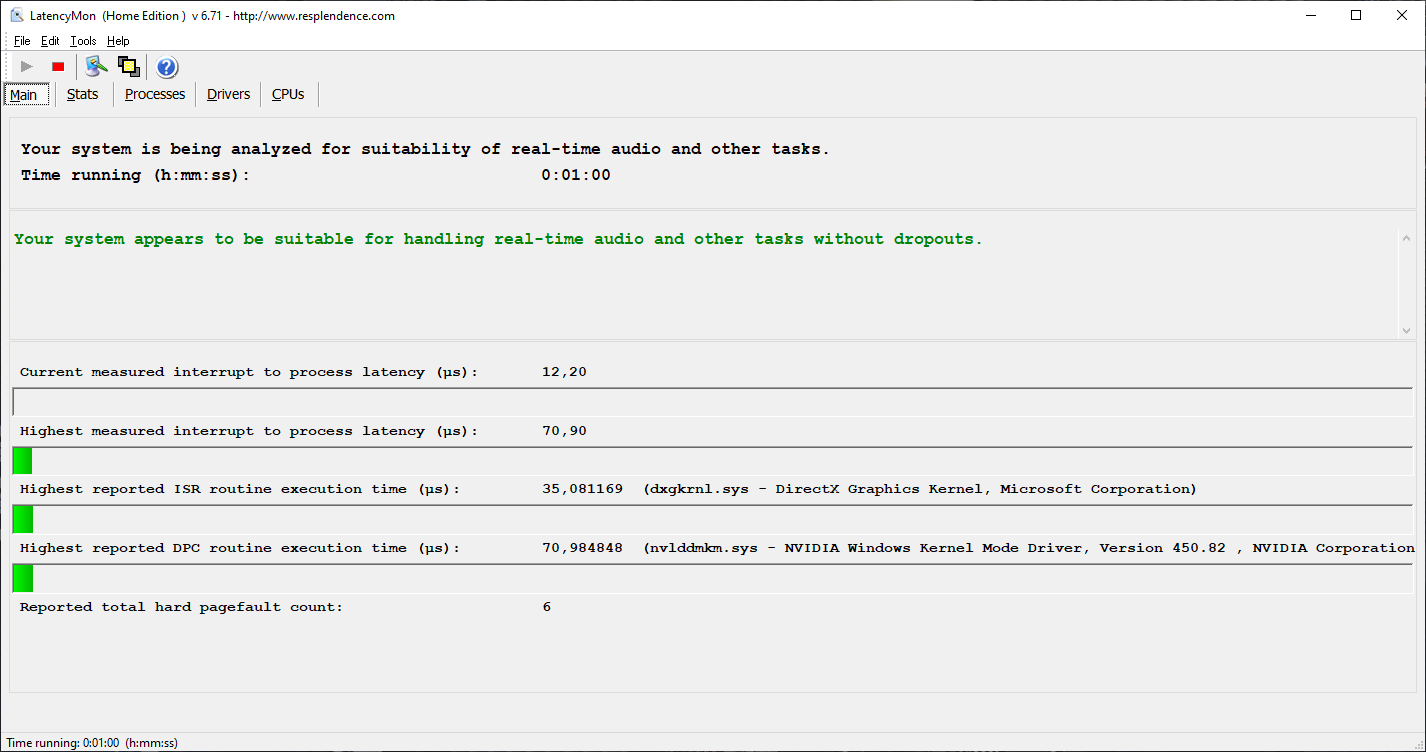

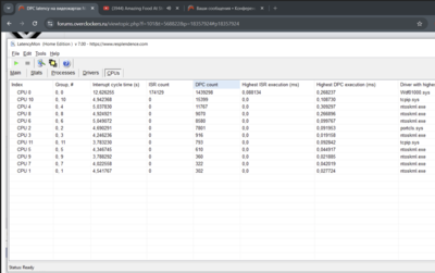

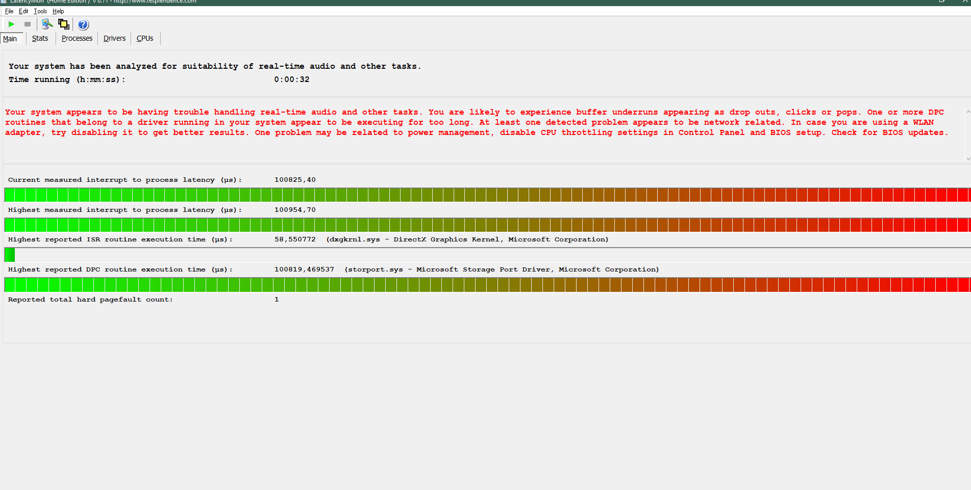

На видеокартах nvidia задержки DPC невероятным образом, происходят из-за подключения вашего монитора по hdmi кабелю. Задержка выше в том случае , если задейсвованы DP порты (тоесть когда к ним подключены мониторы и работают), и процессор работает с настройками по умолчанию касаемо перехода ядер в режим энерго сбережения, + когда включена парковка ядер. Чтобы комп заработал без задержек нужно выключить монитор который работает по HDMI и перезагрузить компьютер, + в bios должны быть отключены энерго сберегающие функции и парковка для процесссора (парковку ядер можно попытаться оталбчить в windows через processlasso (зависит от настроек bios), + мной через консоль cmd была применена команда
bcdedit /set disabledynamictick yes. При задействованных трех DP и включенных трех мониторах задержки в самых тяжелых играх не превышают 500ms. В то время как с задейсвованным hdmi при включенном мониторе подключенном к нему подскакивали до 2000ms были лаги в играх и щелчки в звуковом тракте на всех аудио устройсвах (встройка, внешняя usb звуковая карта , звуковая карта через pcie-e).
Добавлено спустя 7 минут 57 секунд:
А теперь поделитесь информацией. Это брак конкретной видюхи или такое на всех линейках видеокарт 1660 / 1660 ti , 3080 / 3080ti, 4080super master ? Кто-нибудь задействовал порты dp + hdmi, или dp + dp + dp + hdmi одновременно ? Кому-нибудь помогла замена видеокарты на новую ?
Aorus Elite X WiFi7/M2 SSD Samsung 980pro//Kingston DDR5 64Gb/i7 13700k 4,5/Aorus 4080s master /Seasonic Prime PX-1300W/ Arctic 420 на проце.

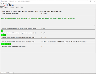

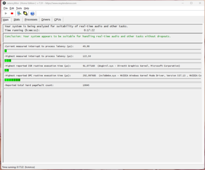

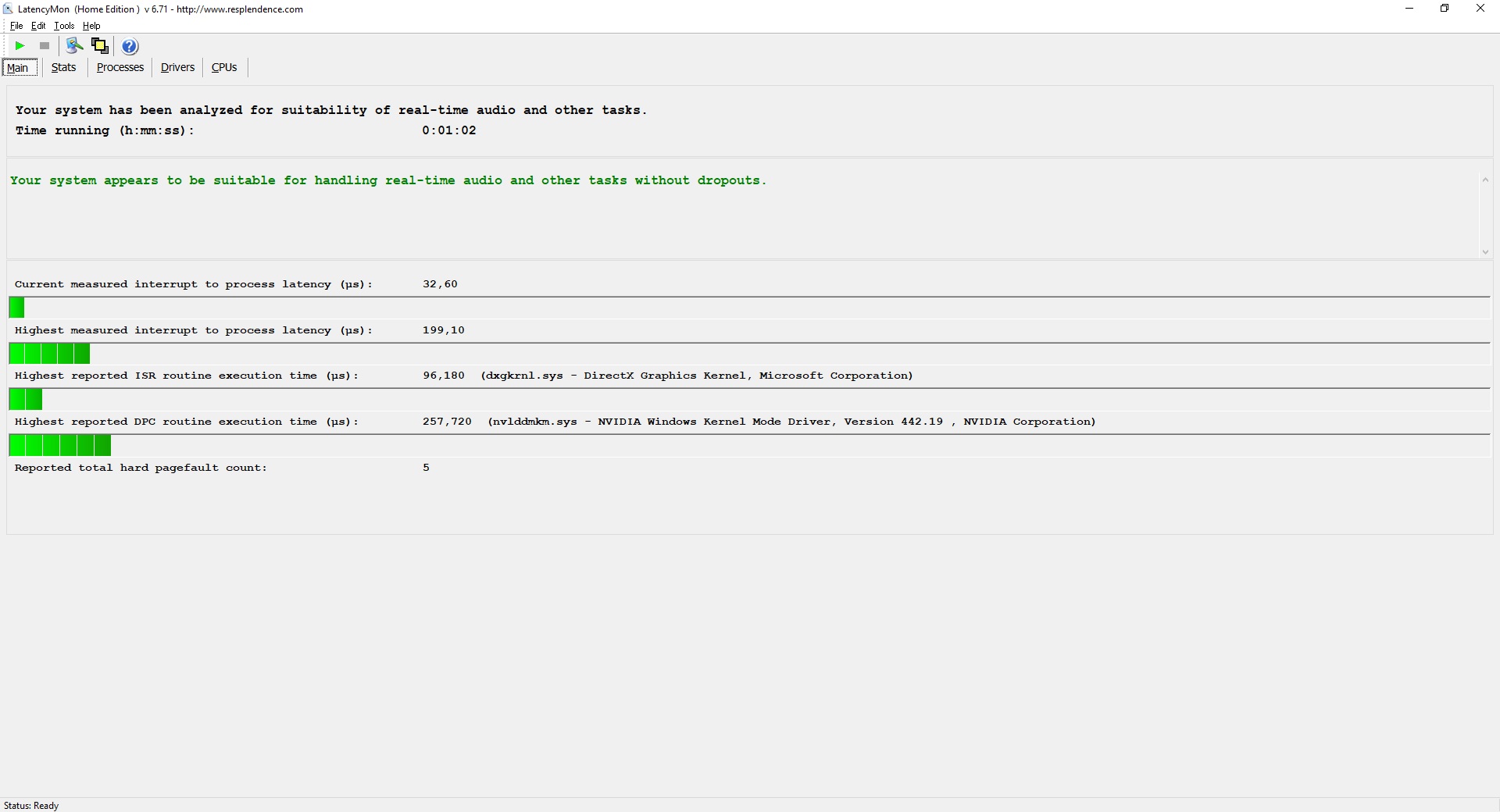

Народ всё ещё решает несуществующие проблемы.
latmon.png [ 47.01 КБ | Просмотров: 1194 ]
i9-12900HX@5GHz| RTX5060TI16GB| ADATA 64GB DDR5 6K| MSUN B760ITX| XPG BLADE S70| LG 27GP850| DPCOOL CH160| CTECH PPS-650FC| A4TECH B800| CMASTER MM711| LTECH G435
Регистрация: 19.03.2011

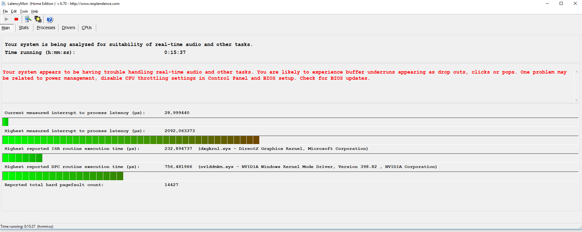

Проблема в том , что когда любой из 4 мониторов подключен к hdmi порту видеокарты - включен и работает , то периодически возникают щелчки в звуковом тракте любой аудиокарты подключенной к материнской плате и на встройке в том числе, происходит это из-за постоянных или периодически возникающих прерываний от видеокарты, в том числе могут быть фризы в играх.
Как только отключается монитор подключенный по hdmi и перезагружается компьютер проблема исчезает, до следующего включения монитора по hdmi.
Какая windows ? 10 или 11 , какая версия 22h2, 24h2 ? Какие порты задействованы одновременно ? (dp + hdmi) ?

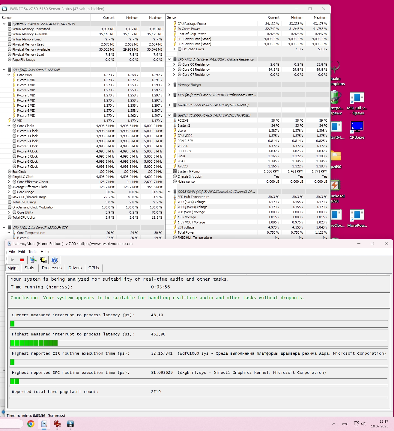

Регистрация: 16.01.2019
Фото: 45

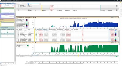

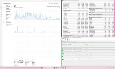

Тоже всё нормально. Никаких проблем не было никогда.
Последние драйвера стоят, oled 2k@360hz по hdmi 2.1 , второй 1920x1080@360hz по dp 1.4 подключены. Ластовая win11@24h2
latmon
{EC454696-20F6-4291-809B-EBE7578FC885}.png [ 632.29 КБ | Просмотров: 1164 ]
7800X3D | MSI B650M Mortar Wi-Fi | KingBank DDR5 6000CL28 2x16Gb | MSI 3080Ti Gaming X Trio | MSI MPG 271QRX QD-OLED
