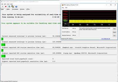

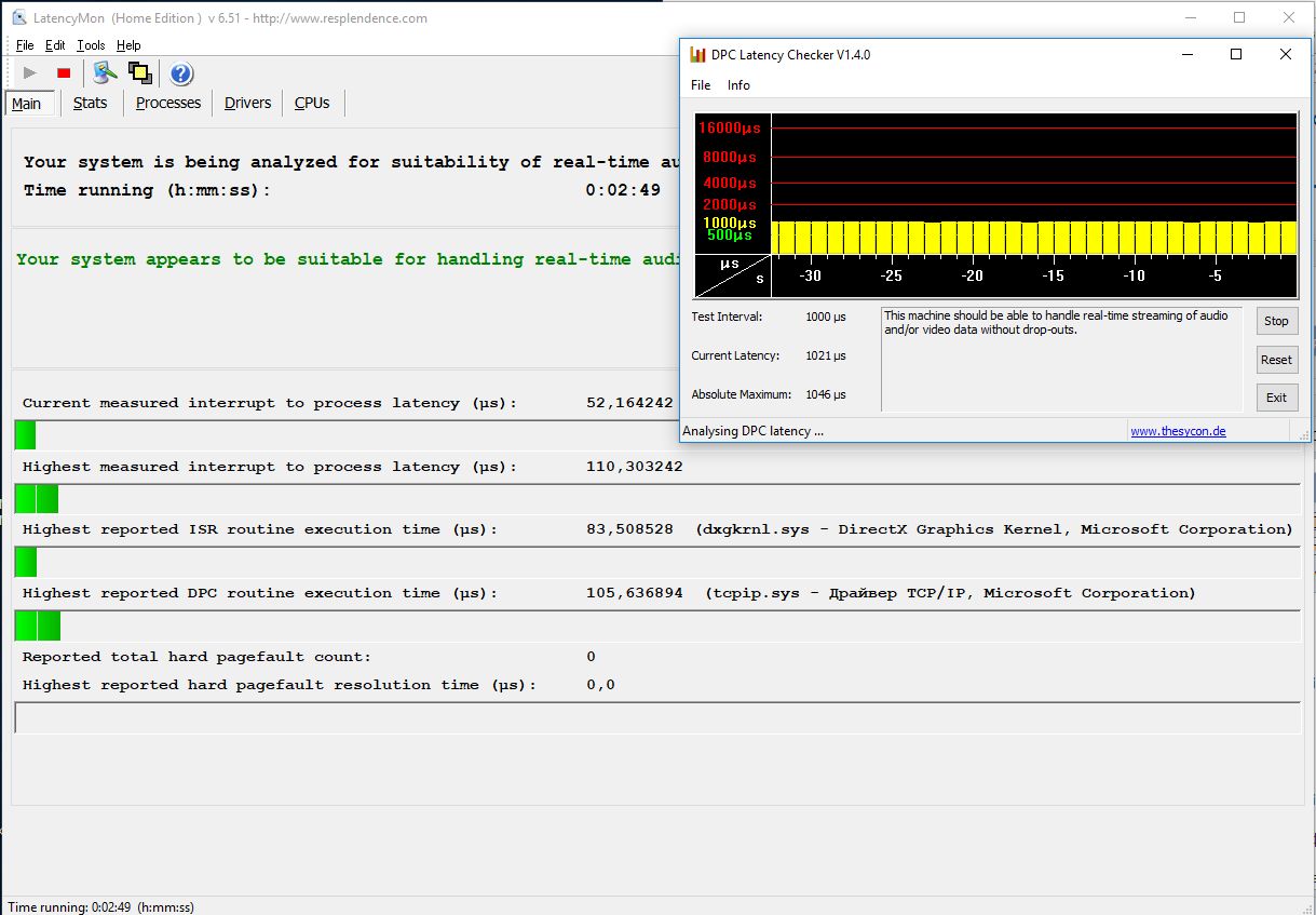

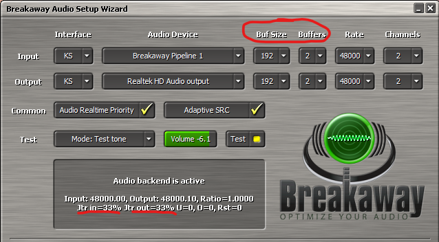

ManOfSteel у меня дешевая плата, поэтому всякие улучшайзеры ставятся первым софтом на винду, а родные отключаются. Так вот при таких настройках проскакивают щелчки в тест тоне и в реал аудио, при перемотке, переключении и тд. Зато низкая задержка звука.
Снимок экрана 2025-04-29 125438.png [ 164.39 КБ | Просмотров: 2675 ]
при дальнейшем понижении размера и кол-ва буферов, что бы это не значило, растет джиттер и треск уже непрерывный, который уже бьет по фпс в играх. Джиттер в пределах 15% без искажений. Конечно все это при условии что родной звук без проблем.

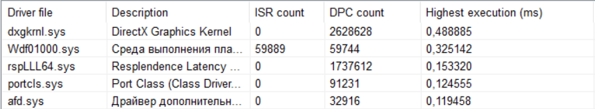

ManOfSteel писал(а):
Кроме лэтэнси мун есть какой-то способ искать что грузит прерываниями?
https://www.wagnardsoft.com/content/Dow ... r-DPC-1006

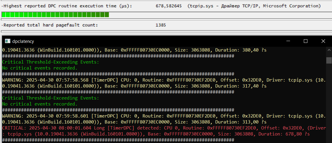

eLfiK о, спс, консоль это годно :
Снимок экрана 2025-04-30 080823.png [ 19.54 КБ | Просмотров: 2554 ]
Снимок экрана 2025-04-30 080255.png [ 71.23 КБ | Просмотров: 2554 ]
кстати для Вагнарда крит DPC от 0,6mc

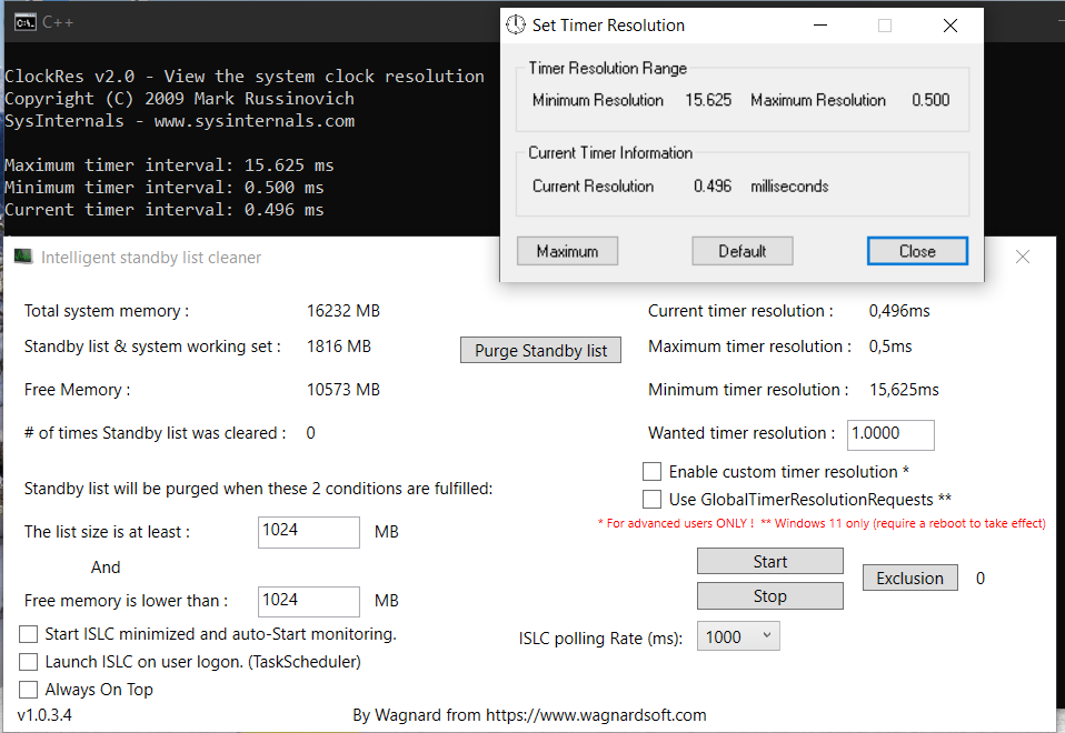

anta777 писал(а):
Поднять, а не снизить время для системного таймера до 15,625 мс!
Если снизим до 0.5 мс, то увеличим количество прерываний.
хмм, надо попробовать. А то все советуют залочить на 0,5 и в стоке у меня еще ниже. Не приведет ли лок на 15мс к x3 снижению точности таймера, со всеми вытекающими для мониторинга...

eLfiK да пользовался им, тоже самое показывается, WDF01000.sys (понятно что это система и прокладка между ней и драйвером), а что это - фиг его знает
Phenom II X4 965 BE 3.4GHz / Sapphire ATi Radeon HD 4890 1GB GDDR5 / 8GB (2x4) DDR2 AMD
покурил немного сабж у того же Вагнарда, покрутил таймер на своей 22h2 и имею сказать следующее, поправьте если ошибаюсь или баян:
0,5мс = много прерываний = высокий DPC = макс производительность (perf)
15,625мс = мало прерываний = низкий DPC = мин производительность (idle)
По дефолту таймер динамически меняется от нагрузки - в простое стремится к 15,625мс, под нагрузкой и в играх к 0,5мс. В десятке таймер общесистемный (хз что это), в 11 винде таймер привязан состоянию проца. Лок какого либо значения, локает таймер в perf/idle = высокий/низкий DPC. К сожалению на своей неофф десятке мне не удается выставить значение выше 0,5ms чтобы сравнить с разницу в DPC и производительности :

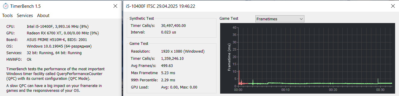

stock timer value
Снимок экрана 2025-04-30 125056.png [ 93.13 КБ | Просмотров: 2469 ]
TimerBench 1.5
Снимок экрана 2025-04-30 140827.png [ 52.55 КБ | Просмотров: 2469 ]
max ingame DPC ~500ms
может сборка роляет, или материнка с ее таймером. Если кто не боится запороть систему, интересно было бы увидеть сравнение этих двух значений выставленных через ISLC, в таймербенче и своих играх. 11 винда, как я понял, более гибкая в этих настройках. Остальным совет конечно не лезть в эти дебри, ибо чревато
