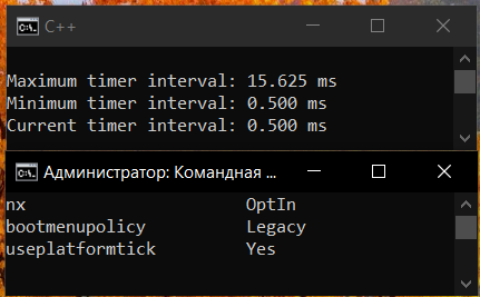

Agiliter я уже путаюсь во всех этих таймерах,таймингах,clock,tick,false,true,тsc,rtc,etc... После всех ковыряний, комбинаций, синт/игровых бенчей и личных ощущений, я остановился на одной useplatformtick yes (0,5ms) против стоковых n/a (0,496ms)
Снимок экрана 2025-05-06 173444.png [ 26.31 КБ | Просмотров: 3005 ]

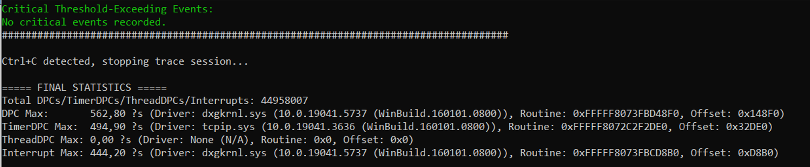

как наиболее приятной в игровом плане на моей системе и железе. Все это субьективный выбор и отличается от компа к компу и от юзера к юзеру.
По прерываниям определил что какие дергает, покрутил критичные, и теперь укладываюсь в лимиты Вагнарда за пару часов повседнева :
Снимок экрана 2025-05-06 175105.png [ 13.56 КБ | Просмотров: 3002 ]
Снимок экрана 2025-05-03 012118.png [ 294.75 КБ | Просмотров: 3002 ]
если для разраба DDU это норма, то для меня подавно. И даже редкие криты за 1s тоже норма, мало ли в системе тяжелых процессов запускающихся по ивенту, расписанию или от действий юзера. Главное чтобы не частили )

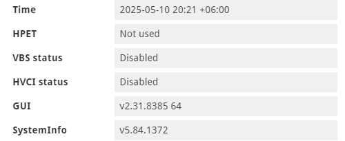

в результатах тестов 3dmark есть инфа о статусе HPET :
Снимок экрана 2025-05-11 015058.png [ 13.29 КБ | Просмотров: 2389 ]
проверьте кто нибудь с установленным 3dmark и стоковым нетронутым таймером его статус, пжста.

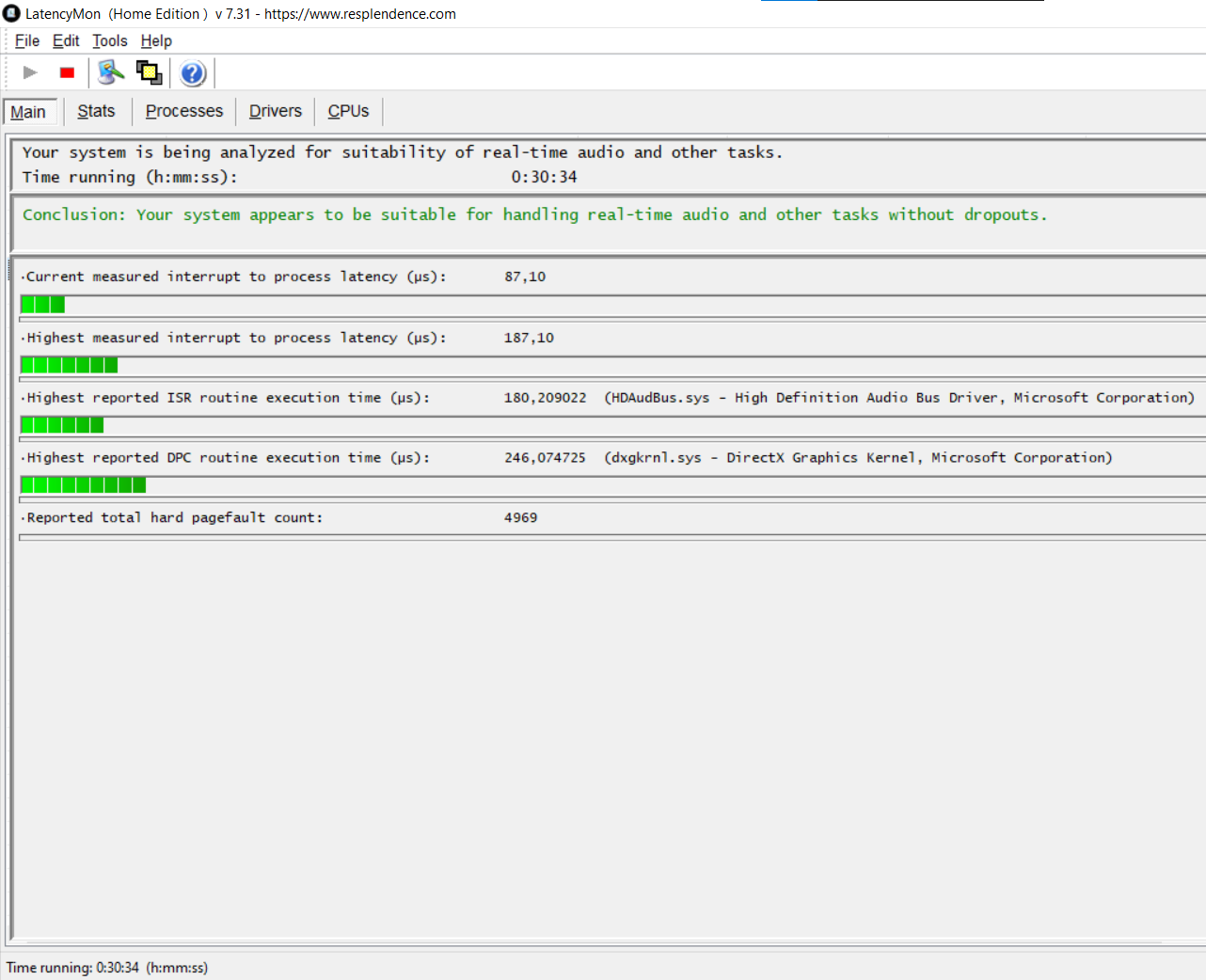

Попробовал замерить задержку в LatencyMoon и всё как 2 года назад, самый вызывающий драйвер это от нвидии :roll: :roll: :roll: Что может влиять?
R5 7500F | Arc B580 12GB | B650M-HDV/M.2 | 32GB DDR5 | 970 EVOPlus 1 TB + SPATIUM M371 2TB | 650W | MX600 MINI
Регистрация: 16.05.2010
Откуда: Ленинград
Фото: 663
нагрузка любая на адаптер, режимы энергосбережения гпу в панели драйвера, специальные режимы рендера/DWM на рабочем столе - включая рендер режимы направленные на снижения "частоты" вызова drawcalls и снижения частоты рефреша экрана при определенных условиях , для снижения жора вк. Это может как увеличивать так и уменьшать запросы к железке и задержку.
HPET по умолчанию не используется, ядро Ос использует TSC, и его вариации в приоритете при доступности, а в самой Ос(новых билдах), в виде софтовой абстракции TSC, с виртуальным таймером на "10" мгц - функция QueryPerformanceFrequency.
Проверять не нужно, т.к с зафорсенным HPET enabled, валидации тестов не будет. в 3дмарке это справедливо считается читом, т.к таймер чуть чуть "накручивает" результат.
По запросу софта, Hpet может быть задействован, например опция в HWINFO.

kiberman Ну чот показатели вообще не очень :lol:
Снимок экрана 2025-06-10 122939.png [ 35.46 КБ | Просмотров: 1684 ]
Думал на оверлей ShadowPlay, но нет. :roll:

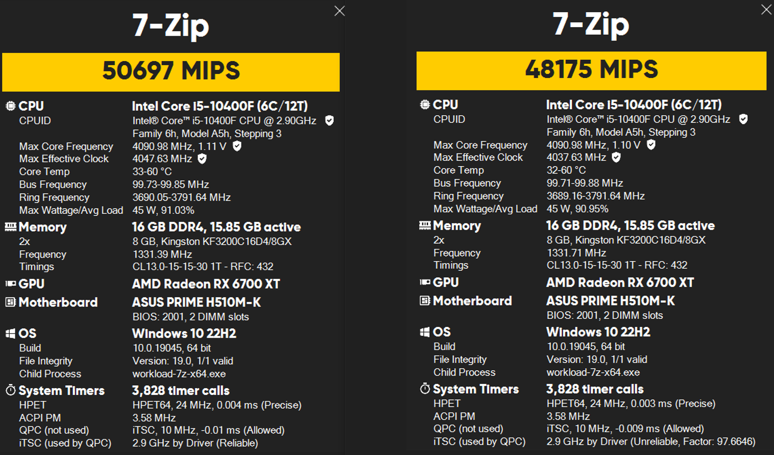

зафорсенный HPET у меня наоборот снижает результаты. Вообще любое действие с таймерами где нибудь что нибудь ломает, профит на уровне плацебо а принцип работы ломает моск. Вроде бы по видяхе лучше стало после ковыряний, начал бенчить проц а там упали попугаи, некоторые проги ругаться стали. Вернулся в сток короче, пусть винда решает как ей лучше, Agiliter знаю ты говорил, но на практике лучше усваиваю. В стоке бенчи cpu пришли в норму :
Снимок экрана 2025-06-10 160916.png [ 789.7 КБ | Просмотров: 1651 ]
сейчас к людям надо помягше, а на вопросы смотреть ширше
кыргызский овер, тролль и максималист

kiberman писал(а):
ISR/DSR могут быть высокие из-за "дрифта" TSC. Не знаю как у MurkLyaMurk и его 9800x3d.
Включен C-State как советует вендор для корректной работы проца...
Я хз, у тебя такой график чистый, у меня скачки лютые, но без красных зон, просто зеленая полоса скачет с 1 до 300
Откуда: Ленинград
Фото: 663
у меня амд вк, они по этому показателю всегда были по лучше.
А параметры такие скорее всего, потому-что обновляю софт на мп и все драйвера в ос, и лишнего в ос ничего не ставлю. Скорее всего результаты ещё улучшили групповые политики, которые уменьшили активность фоновых служб и диагностики. А, ещё забыл один твик в групповой политике. QoS настроена так, что бы Ос не резервировала себе полосу сети. Это то же снижает паразитную активность сетевую.
9800x3d специфический камень, благо что он с 1ССD. Не знаю почему у вас такие цифры, софт наверное ещё ос, у меня на системе один Антивирус стоит и в трее кроме него и оболочки вк панели,ничего нет.
Со стороны платформы что бы было всё хорошо, я выше написал - в идеале обновлять всё на Пк, включая прошивки и все драйвера на оборудование. Можно конечно и новые баги получить, но как показывает практика, от этого подхода, польза есть.
