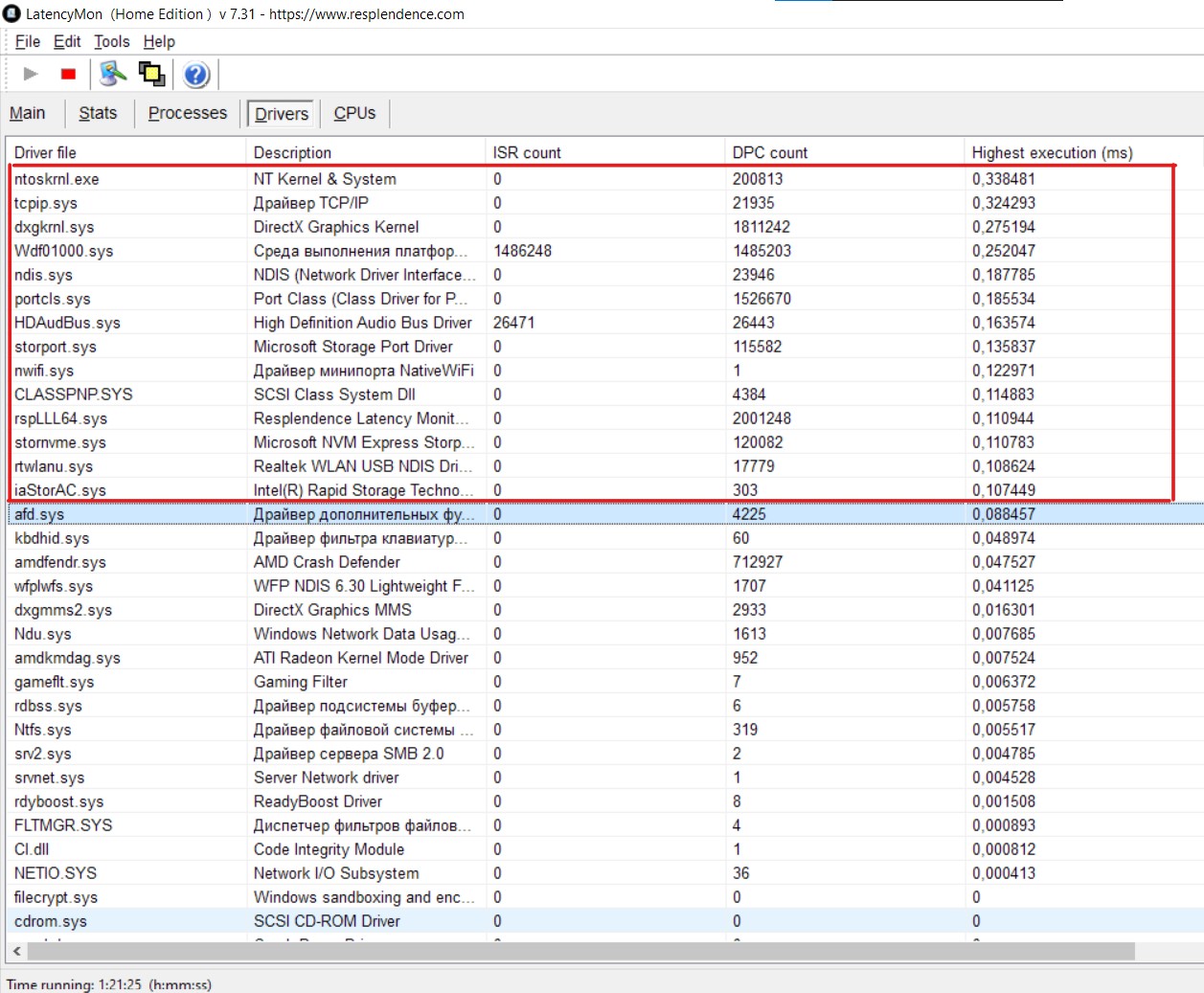

anta777 писал(а):
не больше 100 мкс
Снимок экрана 2025-07-16 211750.jpg [ 41.31 КБ | Просмотров: 2117 ]
anta777 писал(а):
По доках dpc должны быть
кинь свой латмон, с "не больше 100 мкс". Если твои доки не имеют ничего общего с реальностью, зачем о них упоминать ?

anta777 = microsoft, чо непонятного ?)
получается все эти задержки выше 100мкс за 1,5 часа серфинга не норма.
Снимок экрана 2025-07-16 223624.jpg [ 291.83 КБ | Просмотров: 2079 ]

anta777 ок, это офф рекомендация майков - "Во избежание снижения скорости отклика системы типичная процедура DPC должна выполняться не более 100 микросекунд при каждом вызове". К бумаге претензий не имею. Просто покажите мне эти "не более 100 микросекунд при каждом вызове" IRL, у меня к этому претензии. Если это недостижимо в реале, то какую практическую ценность имеет эта рекомендация майков ? У кого здесь система работает ≤ 100 мкс на один DPC ?

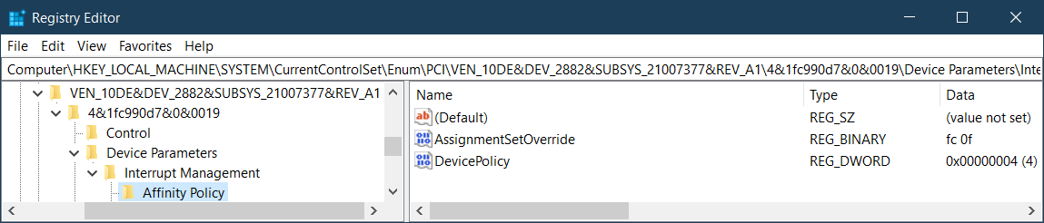

Регистрация: 29.03.2017
Попробовал на драйвер нвидии принудительно указать чтобы прерывания были где угодно кроме 0 ядра. Не работает.
Скорее всего у Nvidia там своя атмосфера и попытки это изменить в реестре ничего не дают.
