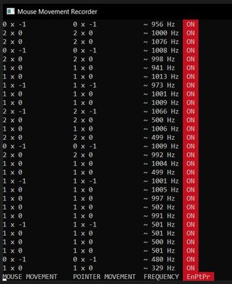

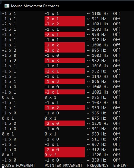

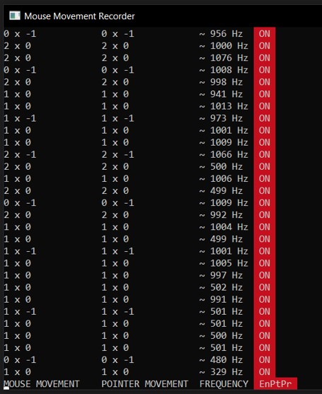

Может кто-нибудь проконсультировать по поводу фикса для мыши. У меня масштабирование стоит 150%, я в реестр изменения соответственные вношу, но при проверке мыши через батник данные все равно разные в столбцах. Винда 11 самая свежая. Я про вот этот раздел.
https://github.com/denis-g/windows10-la ... 1%80%D1%8B

Регистрация: 17.05.2021
Откуда: с ютуба
Фото: 6
JackRaiden у меня масштаб 125% + повышенная точность указателя ВЫКЛ. То есть, чтобы было по феншую (без акселерации, ускорений и т.д), мне нужен твик в реестре на 125% + повышенная точность указателя ВКЛ ?
сейчас
Снимок экрана 2025-09-07 021053.jpg [ 69.53 КБ | Просмотров: 3521 ]
твик 125% + EnPtPr ВКЛ
Снимок экрана 2025-09-07 022623.jpg [ 64.33 КБ | Просмотров: 3520 ]
хмм, вроде норм, сенса стала как при 100%, акселерации нет и mouse с pointer совпадают. Спс, проверю в работе и играх.
Откуда: с ютуба
Фото: 6
BOBKOC писал(а):
поясни-ка поподробнее
здесь подробнее, твики и тест прога. Мне нужен был мувмент мыши 1:1, mouse=pointer при 125% масштабе, без ускорения. Я раньше думал для этого достаточно отключить повышенную точность указателя (EnPtPr), но оказывается масштаб тоже влияет на ускорение, и все это время играл с mouse≠pointer. Для профита потребовалась правка реестра под свой масштаб (твик) + EnPtPr ВКЛ.
Спс Profy13 за наводку и JackRaiden за уточнение.
апд. да, этот фикс работает на практике. Разница в движении курсора до и после у меня составила ~100 dpi, то есть на столько пришлось увеличить cpi мыши, чтобы компенсировать упавшую чувствительность, которая раньше прыгала от масштабирования винды.
твикнутые значения в реестре подобраны для дефолтной чувствительности винды (1-6-11), может из-за этого. Для пользовательской чув-сти потребуется пересчитать эти значения с помощью комплектной тулзы, но мне проще оставить дефолтную и настроить через cpi мыши.
