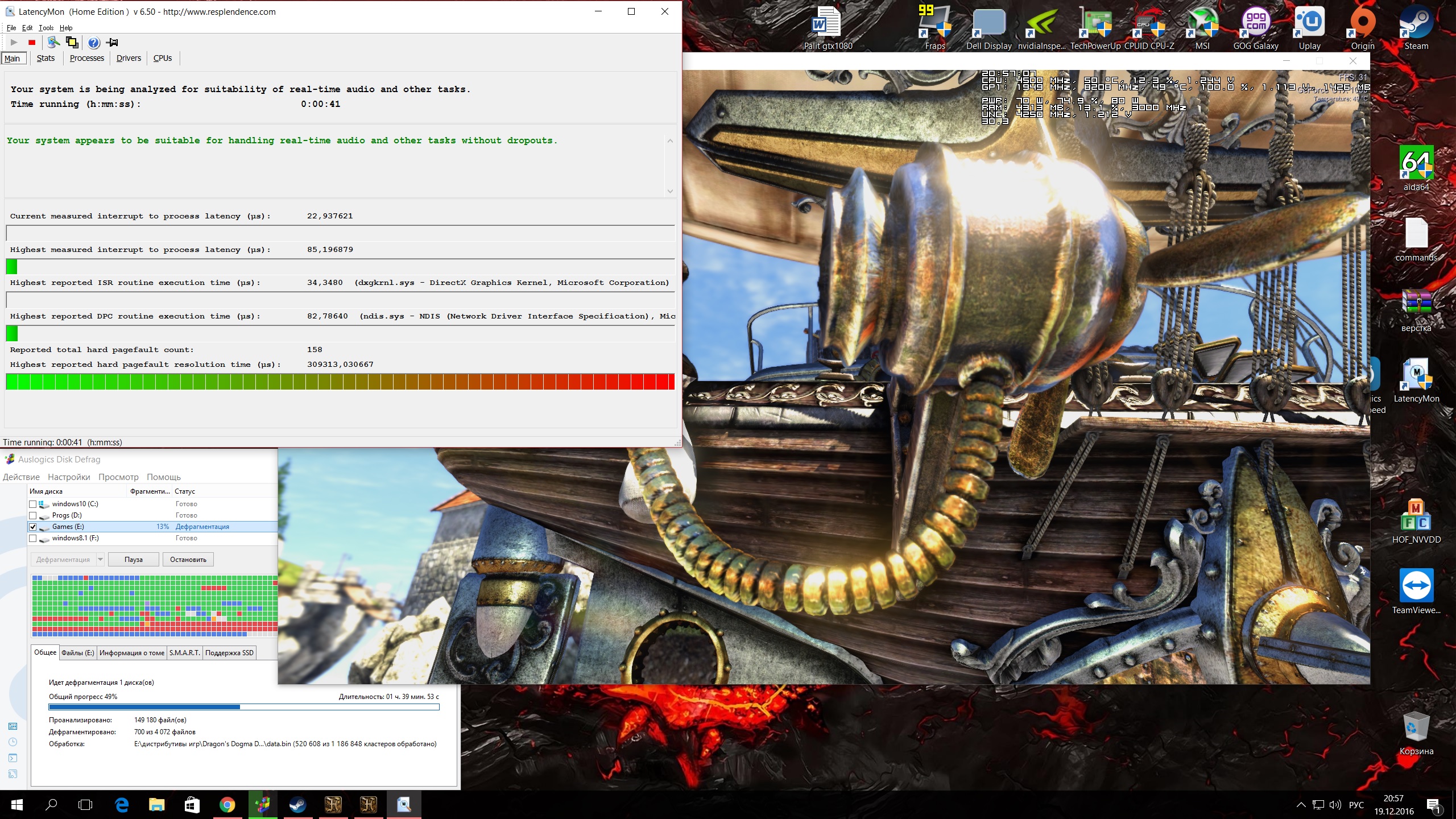

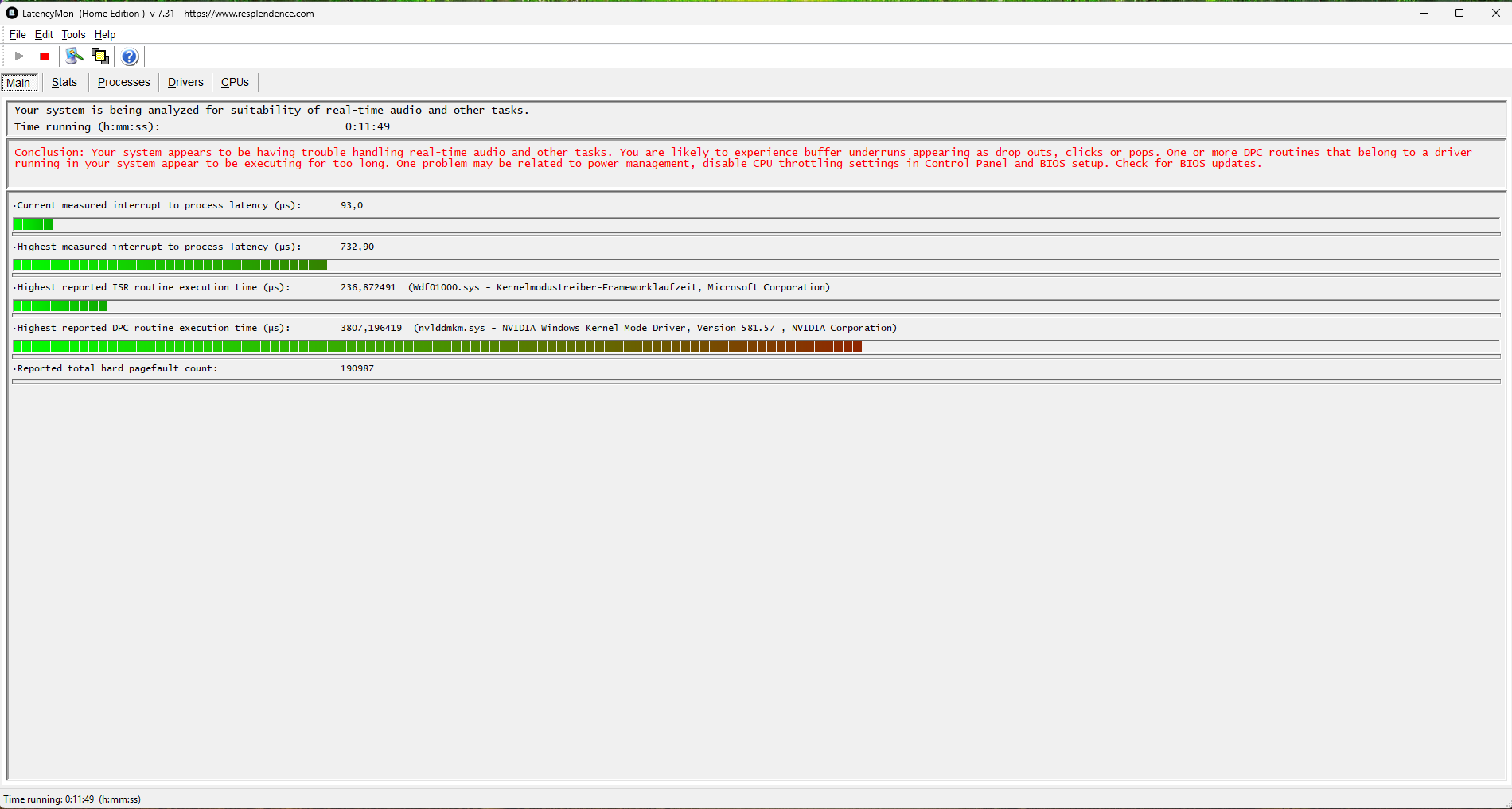

mike-lesnik
Это при без действии?
Скажите это нормально при запущенной игре?Если нет,то куда копать?
latencymon.png [ 69.75 КБ | Просмотров: 3872 ]
При бездействии всё зелёное.

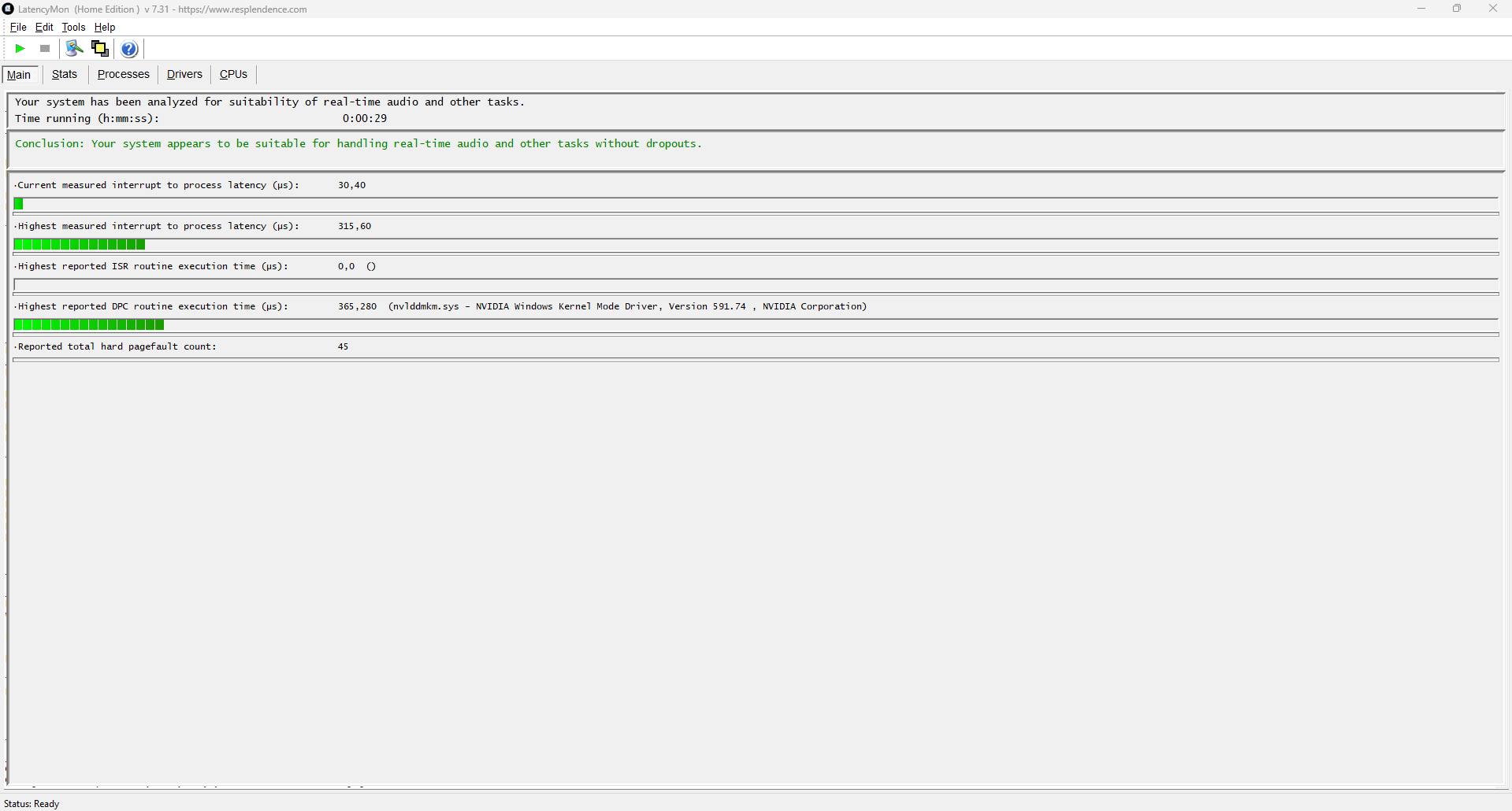

and00--AndreyR73
Регистрация: 15.09.2008
and00
Сёрфинг в интернете при нескольких открытых вкладках баузера, одна с ютубом.
По идее нет, но может быть от игры ещё зависит, тут не уверен...
and00 писал(а):
куда копать?
Я у себя копнул в сторону электропитания, открыл скрытые по умолчанию опции программой PowerSettingsExplorer и повысил значения как на скриншоте.
Вот разница при игре в пабг:

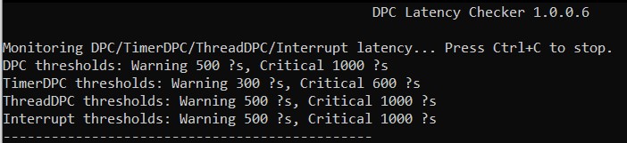

latmon сам не айс по компактности, и делать выводы по одной проге не комильфо. Попробуй мерять другой линейкой, например dpclatency *от автора DDU, она легче, проще и удобнее на оставить в фоне, сама отфильтрует куда смотреть :
допуски dpclatency (µs)
Снимок экрана 2026-01-07 175404.jpg [ 38.4 КБ | Просмотров: 2267 ]
тест 1 час серфинга

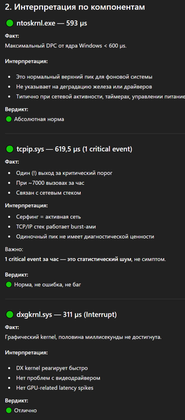

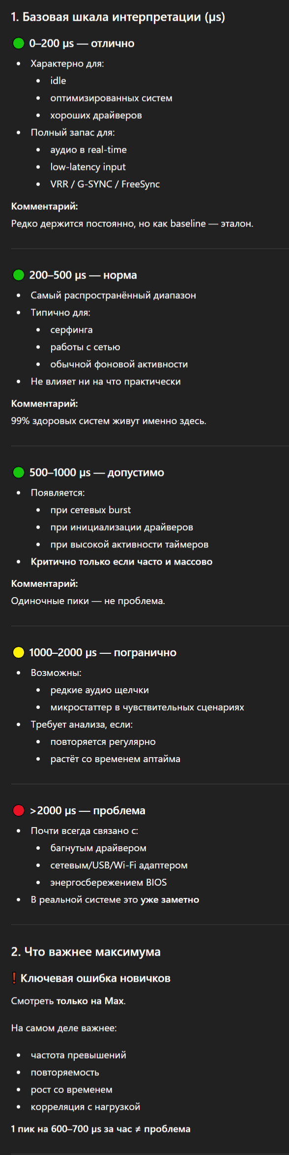

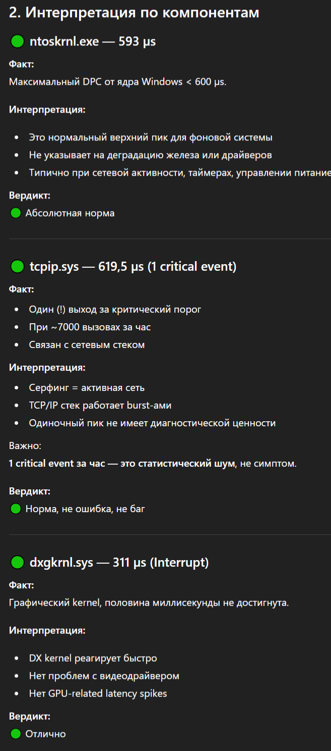

интерпретация (gpt5.2)
FireShot Capture 005 - ПК2 - [chatgpt.com].png [ 172.99 КБ | Просмотров: 2219 ]
FireShot Capture 006 - ПК2 - [chatgpt.com].png [ 249.1 КБ | Просмотров: 2219 ]

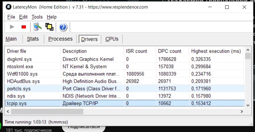

интерпретация (личная)
помню еще в старой latencymeter зеленой зоной считались прерывания до 1ms и желтой до 2ms, я по старинке беру это за норму для своих обычных рабочих сценариев - серфинг, игры и прочий повседнев. Без этой статы в работе разница незаметна, одиночные редкие алярмы не в счет ибо рабочий шум, об этом и шапке упоминается, что обращать внимание следует на частоту а не на макс значение прерываний. Диагностику советую проводить сначала этой прогой, час в серфинге, два под игровой/рабочей нагрузкой. Latencymon для глубокого анализа при явных проблемах. Замеры по паре минут в простое, сразу после ребута и без рабочей нагрузки считаю практически бесполезными, ака охота за попугаями в бенчмарках. Все это имхо.
лечение tcpip
раньше я уже копал tcpip настройками wifi адаптера и вроде помогло в <0.6ms, но сейчас ИИ + dpclatency со своим Event Type задали мне другое направление - "входное" качество интернета от провайдера или роутера. Короч на пробу подключился к другому опсосу на втором роутере и получил <0.2ms за час активного серфинга, ничего не меняя в системе :
Снимок экрана 2026-01-08 232138.jpg [ 102.59 КБ | Просмотров: 2172 ]
