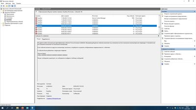

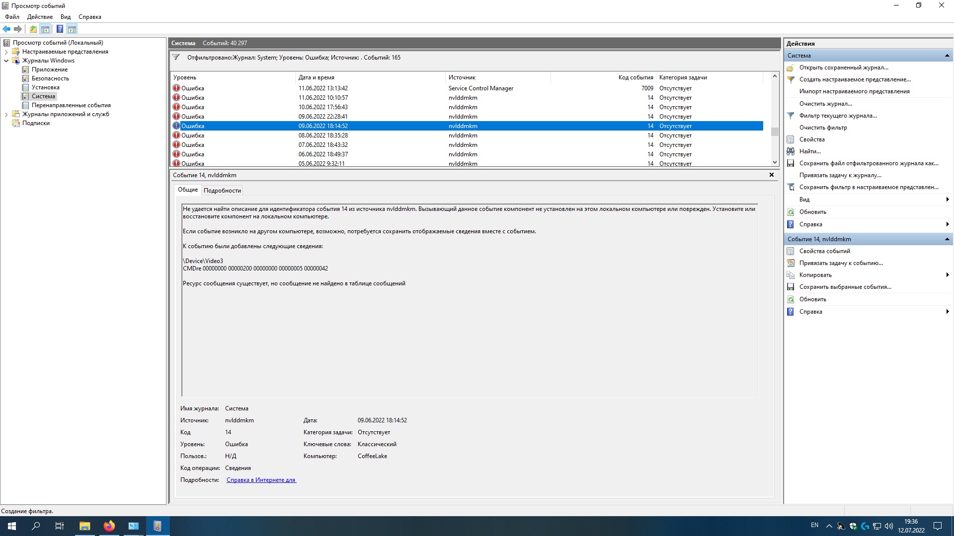

Arling удалять через ddu в безопасном режиме иначе могут вылезти всякие косяки типа этого, из-за которого потом комп не мог выключиться нормально.
bug.jpg [ 253.55 КБ | Просмотров: 11622 ]
