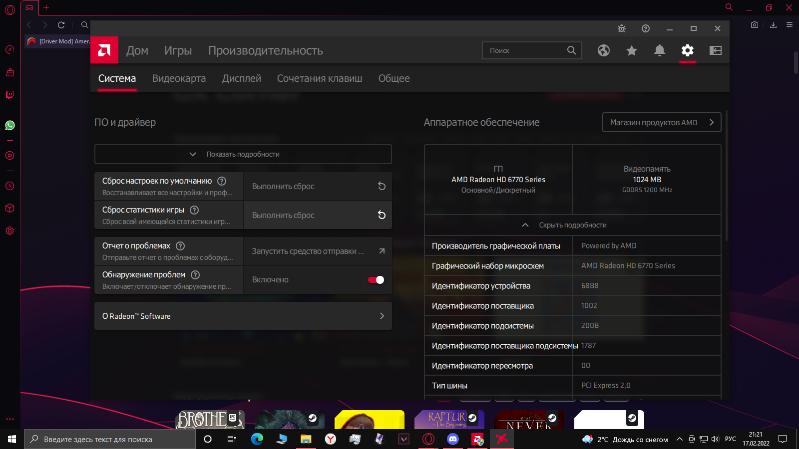

Помню тут кто-то спрашивал можно ли использовать на Terascale новые настройки Radeon. В общем методом научного тыка и перепроверкой драйверов оказалось что можно, для этого нужно скачать последний архив amernime и nimez switcher, установить switchable experimetnal driver и nimez switcher, примерно так выглядит и все функции работают
изображение_2022-02-17_212159.png [ 356.2 КБ | Просмотров: 3240 ]
