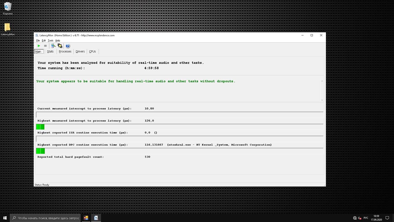

Программы для оценки прерываний:
ETW xperf WPA - родной софт от microsoft
Latency monitor https://www.resplendence.com/latencymon
DPC latency https://www.wagnardsoft.com/forums/viewtopic.php?t=5265

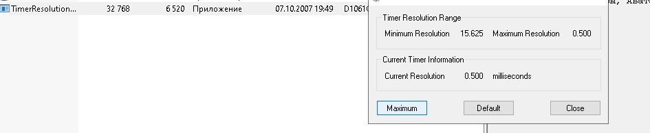

Внести в реестр для глобальной настройки системного таймера (работает только для win 11)
[HKEY_LOCAL_MACHINE\SYSTEM\CurrentControlSet\Control\Session Manager\kernel]
"GlobalTimerResolutionRequests"=dword:00000001"

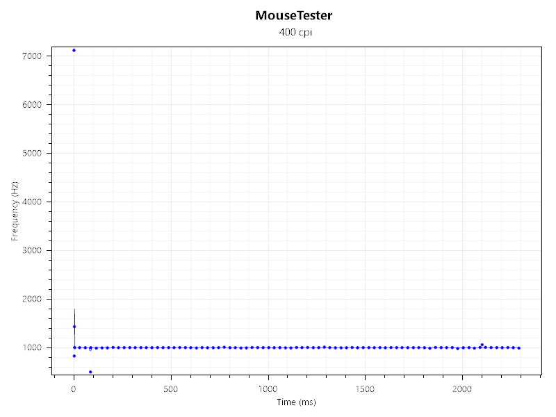

Снизить частоту опроса мыши до 125Гц.

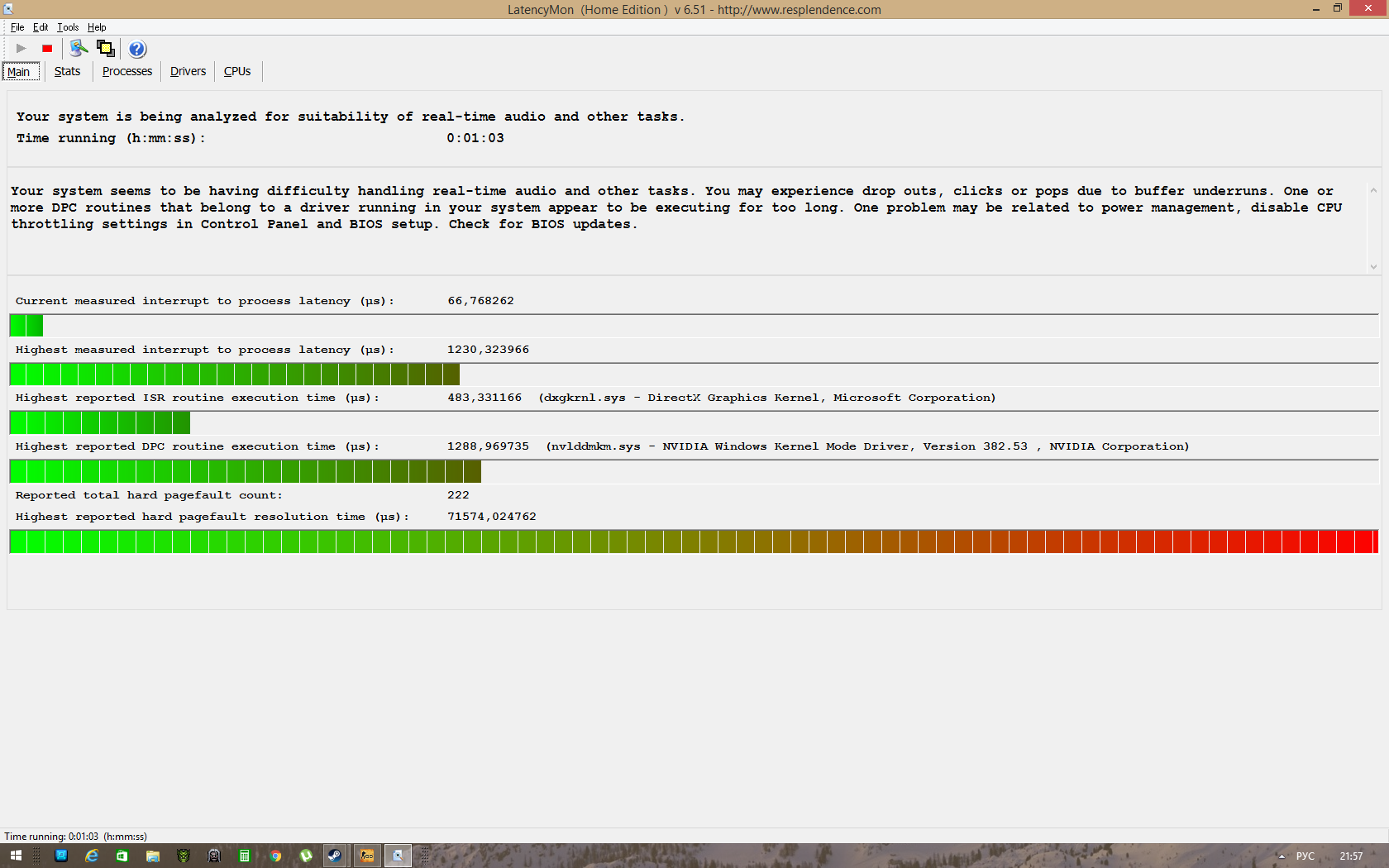

Осуществлять мониторинг программой Latency Monitor нужно в течение 1 минуты, в состоянии простоя системы т.е. без дисковой, сетевой активности, и любой другой, с выключенным ав и приложениями в трее и автозагрузке,
не раньше чем через 2 минуты после загрузки системы.
Не двигаем мышку и не используем клавиатуру в момент измерений. Потом остановка и скриншот.

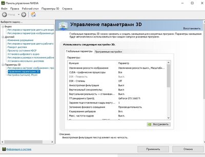

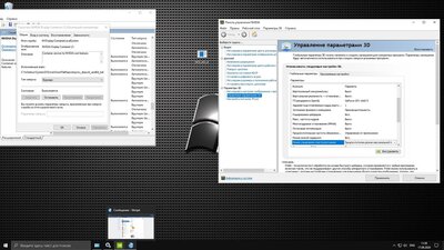

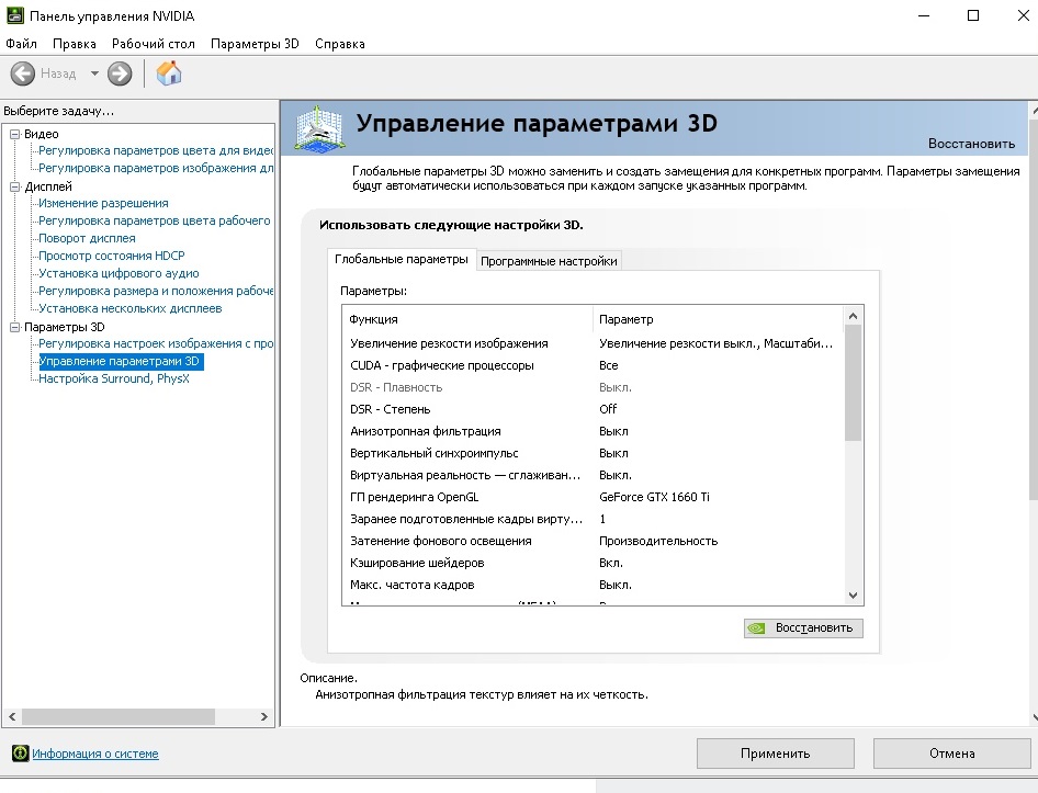

Gamer777 писал(а):
Crysis 3 вроде старая игра, однако когда игру запускаешь то первые пару секунд лютые тормоза и фризы. Потом через 2-3 секунды все становитсья норм. И такое во многих играх.
Могет это у тебя включенное в дровах "кэширование шейдеров" так отдаёт (если на старой карте такой опции не было)?
14900KF(P62-58E47R52) Apex z790Encore Kingbank 2x24GB_8200cl32-48-48-2T Optane 5801X+960Pro+2x960Evo+5xSSD Palit5090Gamerock ASUS_PG278Q Pimax_8KX CM_HAF_X Win11x64
Регистрация: 13.08.2010
Откуда: Санкт-Петербург
Gamer777 писал(а):
...когда игру запускаешь то первые пару секунд лютые тормоза и фризы.
Тоже аналогичная проблема имеется, не во всех играх, но имеется и да, на первых нескольких секундах.
Кстати я сейчас Windows 8.1 поставил, на 7ке хуже с задержками было, значительно хуже.
Регистрация: 09.04.2015
Alex TOPMAN Попробую выключить тогда кеширование шейдеров в дровах. А вообще эта функция на производительность не влияет если ее отключить?
Добавлено спустя 58 секунд:
То есть на Windows 7 еще хуже тормозило? Кстати у меня Windows 10
Да
Регистрация: 22.03.2005
Откуда: Уфа
Лично на себе не раз убедился, что по разному. Вчера в мод Сталкера КоП захотел побегать - так проявилось во всей красе. Уже стартовое же меню с пол минуты не появлялось. Отключил кэширование - стало через 5 сек. Тоже и с загрузкой записей. Также после отключения стало лучше в Сурвариуме. Тут, видать, как разрабы постарались - так и помогает или мешает.
В общем, если проблем нет - лучше опция пусть стоит, как стоит. Если проблемы есть - надо пробовать оба варианта (вкл. и выкл.) и сравнивать, т.к. проблема может быть и не в этом совсем.
Фокус же в чём? Если проц успевает компилировать шейдеры на лету с нормальным фпс, то зачем кэширование? Чтобы сначала ждать, пока они запишутся диск (ещё и неизвестно заранее, насколько тот медленный и отзывчивый), а потом опять ждать пока подгрузятся? Опытным путём только узнавать...

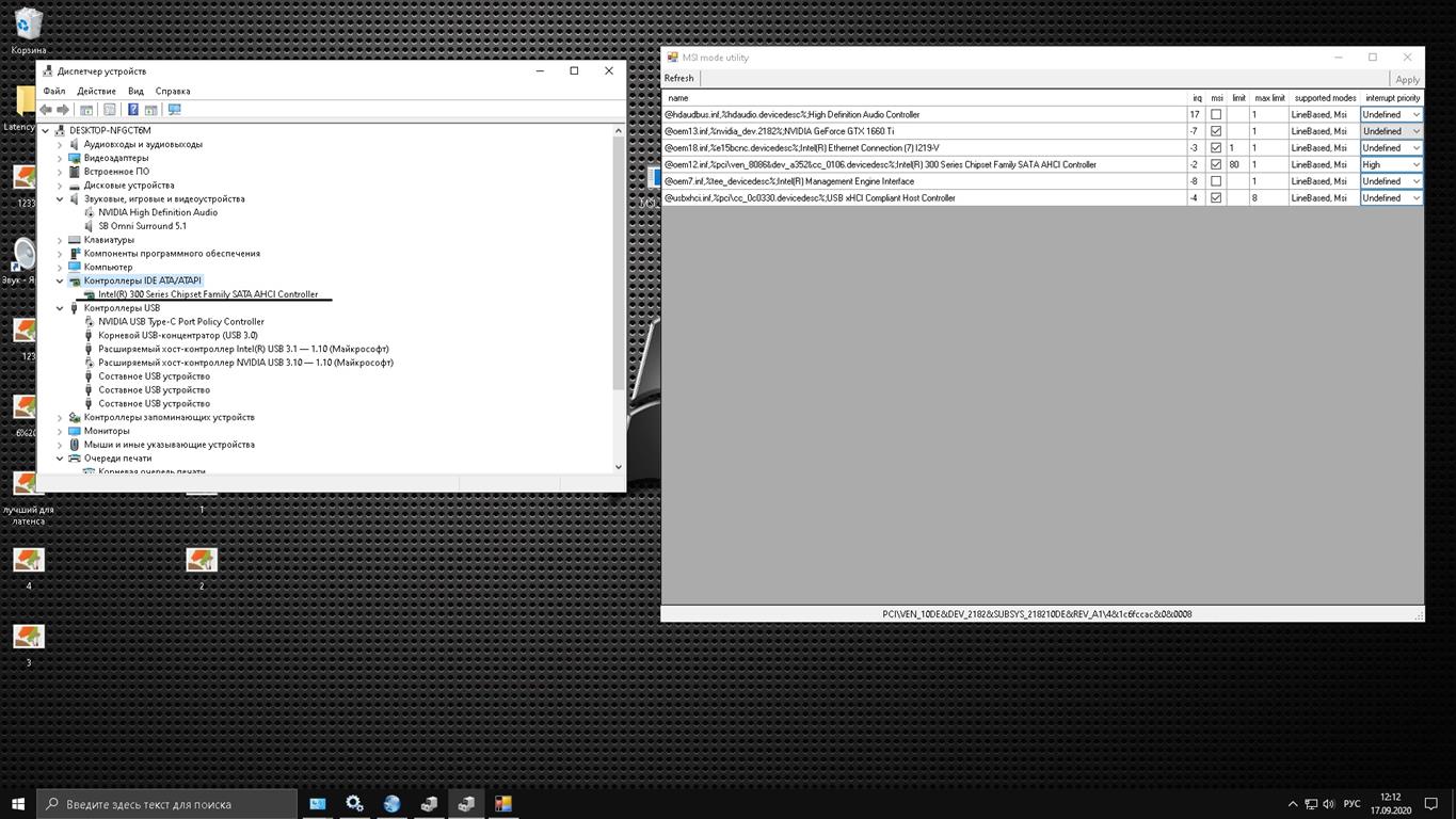

Кроме кэширования в панели, проверьте какой драйвер стоит на ssd- майкрософт или rst intel. у rst есть проблемы с энергосбережением-может надо вручную отключать в реестре режимы энергосбережения.
На 10-ке если нет рейда -смысла его использовать нет. От майков на 10-ке сата драйвер замечательный как по скорости так и по наименьшему количеству проблем. На ссд прошивку так-же посмотрите.

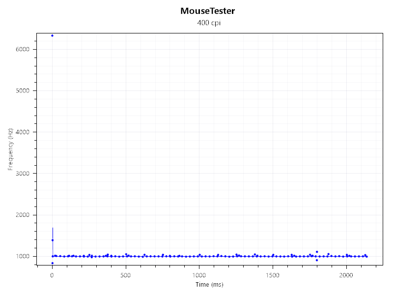

Да решил поиграть в кс го на 1050Ti и почувствовал этот инпут-лаг
На GTX 780 и RX 480 такого не было
Безымянный.png [ 151.22 КБ | Просмотров: 3975 ]

Регистрация: 31.12.2004

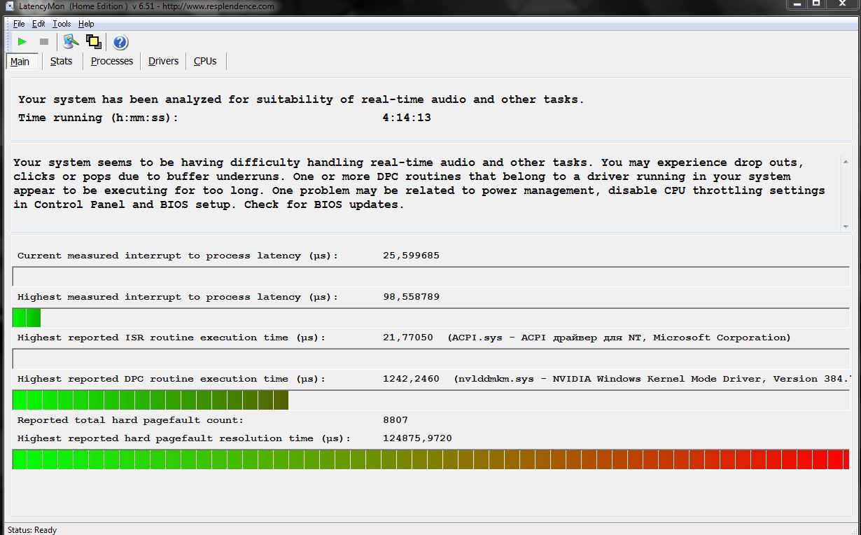

Запустил у себя LatencyMon 6.51 и пошел гулять на улицу, за 4 часа в простое сформировалась такая картина. У меня всё плохо? :?:
LatencyMon_Log
Код:
_________________________________________________________________________________________________________
CONCLUSION
Your system seems to be having difficulty handling real-time audio and other tasks. You may experience drop outs, clicks or pops due to buffer underruns. One or more DPC routines that belong to a driver running in your system appear to be executing for too long. One problem may be related to power management, disable CPU throttling settings in Control Panel and BIOS setup. Check for BIOS updates.
LatencyMon has been analyzing your system for  4:14:13  (h:mm:ss) on all processors.
SYSTEM INFORMATION
Computer name:                                        COMP
OS version:                                           Windows 7 Service Pack 1, 6.1, build: 7601 (x64)
Hardware:                                             MS-7916, MSI, Z97 GAMING 7 (MS-7916)
CPU:                                                  GenuineIntel Intel(R) Core(TM) i7-4790K CPU @ 4.00GHz
Logical processors:                                   8
Processor groups:                                     1
RAM:                                                  16329 MB total
CPU SPEED
Reported CPU speed:                                   40 MHz
Measured CPU speed:                                   1 MHz (approx.)
Note: reported execution times may be calculated based on a fixed reported CPU speed. Disable variable speed settings like Intel Speed Step and AMD Cool N Quiet in the BIOS setup for more accurate results.
WARNING: the CPU speed that was measured is only a fraction of the CPU speed reported. Your CPUs may be throttled back due to variable speed settings and thermal issues. It is suggested that you run a utility which reports your actual CPU frequency and temperature.
MEASURED INTERRUPT TO USER PROCESS LATENCIES
The interrupt to process latency reflects the measured interval that a usermode process needed to respond to a hardware request from the moment the interrupt service routine started execution. This includes the scheduling and execution of a DPC routine, the signaling of an event and the waking up of a usermode thread from an idle wait state in response to that event.
Highest measured interrupt to process latency (µs):   98,558789
Average measured interrupt to process latency (µs):   1,592088
Highest measured interrupt to DPC latency (µs):       80,895006
Average measured interrupt to DPC latency (µs):       0,568627
 REPORTED ISRs
Interrupt service routines are routines installed by the OS and device drivers that execute in response to a hardware interrupt signal.
Highest ISR routine execution time (µs):              21,77050
Driver with highest ISR routine execution time:       ACPI.sys - ACPI драйвер для NT, Microsoft Corporation
Highest reported total ISR routine time (%):          0,002691
Driver with highest ISR total time:                   hal.dll - Hardware Abstraction Layer DLL, Microsoft Corporation
Total time spent in ISRs (%)                          0,002838
ISR count (execution time <250 µs):                   1014512
ISR count (execution time 250-500 µs):                0
ISR count (execution time 500-999 µs):                0
ISR count (execution time 1000-1999 µs):              0
ISR count (execution time 2000-3999 µs):              0
ISR count (execution time >=4000 µs):                 0
REPORTED DPCs
DPC routines are part of the interrupt servicing dispatch mechanism and disable the possibility for a process to utilize the CPU while it is interrupted until the DPC has finished execution.
Highest DPC routine execution time (µs):              1242,2460
Driver with highest DPC routine execution time:       nvlddmkm.sys - NVIDIA Windows Kernel Mode Driver, Version 384.76 , NVIDIA Corporation
Highest reported total DPC routine time (%):          0,003245
Driver with highest DPC total execution time:         nvlddmkm.sys - NVIDIA Windows Kernel Mode Driver, Version 384.76 , NVIDIA Corporation
Total time spent in DPCs (%)                          0,009916
DPC count (execution time <250 µs):                   8612132
DPC count (execution time 250-500 µs):                0
DPC count (execution time 500-999 µs):                6
DPC count (execution time 1000-1999 µs):              2
DPC count (execution time 2000-3999 µs):              0
DPC count (execution time >=4000 µs):                 0
 REPORTED HARD PAGEFAULTS
Hard pagefaults are events that get triggered by making use of virtual memory that is not resident in RAM but backed by a memory mapped file on disk. The process of resolving the hard pagefault requires reading in the memory from disk while the process is interrupted and blocked from execution.
NOTE: some processes were hit by hard pagefaults. If these were programs producing audio, they are likely to interrupt the audio stream resulting in dropouts, clicks and pops. Check the Processes tab to see which programs were hit.
Process with highest pagefault count:                 svchost.exe
Total number of hard pagefaults                       8807
Hard pagefault count of hardest hit process:          3243
Highest hard pagefault resolution time (µs):          124875,9720
Total time spent in hard pagefaults (%):              0,01470

CPU 3 ISR count:                                      0
CPU 3 DPC highest execution time (µs):                10,1110
CPU 3 DPC total execution time (s):                   0,047565
CPU 3 DPC count:                                      10678
CPU 4 Interrupt cycle time (s):                       3,232347
CPU 4 ISR highest execution time (µs):                0,0
CPU 4 ISR total execution time (s):                   0,0
CPU 4 ISR count:                                      0
CPU 4 DPC highest execution time (µs):                7,62650
CPU 4 DPC total execution time (s):                   0,046519
CPU 4 DPC count:                                      11000
CPU 5 Interrupt cycle time (s):                       2,378580
CPU 5 ISR highest execution time (µs):                0,0
CPU 5 ISR total execution time (s):                   0,0
CPU 5 ISR count:                                      0
CPU 5 DPC highest execution time (µs):                7,5780
CPU 5 DPC total execution time (s):                   0,046824
CPU 5 DPC count:                                      10678
CPU 6 Interrupt cycle time (s):                       2,676633
CPU 6 ISR highest execution time (µs):                0,0
CPU 6 ISR total execution time (s):                   0,0
CPU 6 ISR count:                                      0
CPU 6 DPC highest execution time (µs):                9,445250
CPU 6 DPC total execution time (s):                   0,047764
CPU 6 DPC count:                                      10694
CPU 7 Interrupt cycle time (s):                       3,673257
CPU 7 ISR highest execution time (µs):                0,0
CPU 7 ISR total execution time (s):                   0,0
CPU 7 ISR count:                                      0
CPU 7 DPC highest execution time (µs):                15,406750
CPU 7 DPC total execution time (s):                   0,046776
CPU 7 DPC count:                                      10701
LatencyMon.JPG [ 153.04 КБ | Просмотров: 3464 ]
