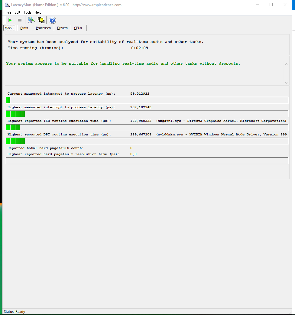

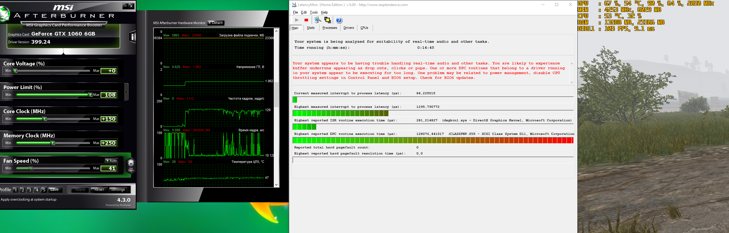

Эта хреновина (ДЦП Мон) даже не пашет на 10х64 ,а на оф.сайте написано якобы робит. В пустой нижней полосе должно быть всё красное до упора вправо, ибо HDD , а там вообще пусто. Т.е. не фурычит прога. Винда не сборка, не глючит. Повреждений. если верить sfc /scannow, нет.
Безымянный.jpg [ 246.43 КБ | Просмотров: 3272 ]
тоже в играх картинка не плавная, хотя фпс более-менее.
(и5 6500 +1066, без разгона всё, т.к. h110)

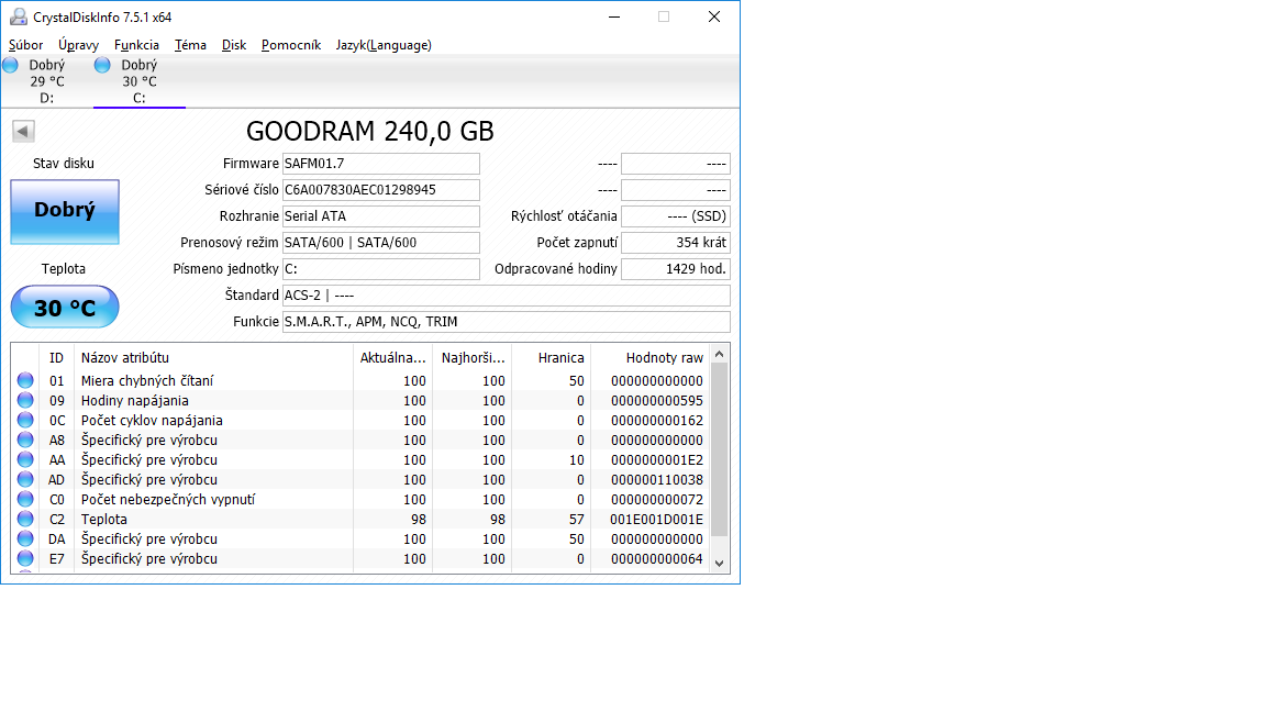

думаете не пробовал? первым делом в устройствах. Да только пофигу. в устройствах отключен, а таймер работает! Любые проверки показывают его работу.
ЧТо интересно. на момент установки ОС, был нормальный 4.39! В течении нескольких дней. Ничего не менял\не включал. Смотрю, на днях, поменялся сам на HPET. И хоть убей, не запоминает команды bcdedit в powershell при следующем включении HPET снова включён о_0.
Ну я не провидец, откуда я знаю что было сделано. Тут тогда только один выход, копать почему всё сбрасывается, и как-то в ЗАГРУЗЧИК WINDOWS вписывать эти самые команды, чтобы еще на уровне загрузке ОС они применялись и не приходилось перезагружаться :crazy:

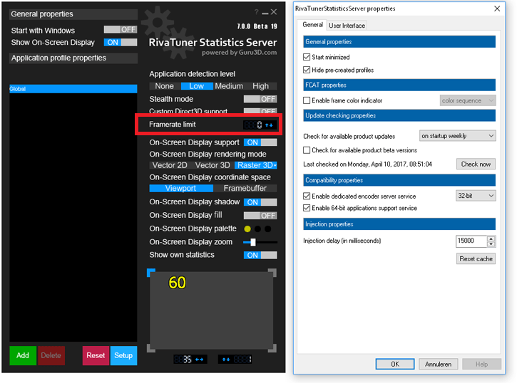

COЛb, спасибо за пояснение. А можно подобное запилить с RTSS ? Просто я ещё фпсиков смотрю сколько и иногда карточку чутка пинаю через АБ. Мне инспектор не очень удобно получается. Кстати где его взять, НВ инспектор этот?
Если так сделаю нормально будет?
1) в RTSS лок на 60 фпс
2) в дровах всинх вкл
3) тройной буфер вкл
3)в игре всинх выкл
4) в игре тройной буфер выкл ???

Грамотей... Как ты в GTA поставишь ограничение, нет там такой функции. А если принудительно не выставить в RTSS или NV Inspector ограничение в 60 фпс. Vsync будет валить 60 фпс до 30 кадров при любой просадке. И вообще без вертикалки играть мазохизм для имбецилов-дрочеров, свидетелей инпут-лага.
Rm76 писал(а):
Ставь лок в RTSS, в чем проблема то? А Инспектор на 3дгуру как и РТСС, всё там лежит..
Остальное через панель невидии.
rtss-v7-guru3d.png [ 105.31 КБ | Просмотров: 3207 ]

Регистрация: 06.05.2016
Rm76 писал(а):
Да да, прям один в один описал :ok:
Возможно есть какая-то зависимость от подключения монитора, по HDMI у меня не полный диапазон цветов (16-255) был. Без ковыряния в панельке нвидиа: черный - серым был, в Google Chrome при просмотре видео на youtube разрывы кадров ползли без синхронизации. по DVI нет подобного, включена вертикалка или нет глобально в драйвере, тиринга нету при любых раскладах. В Ведьмаке я поборол статтеры так: удалил GeForce Experience с DDU, поставил чистый драйвер без всякой дичи
1.png [ 11.23 КБ | Просмотров: 3740 ]
отключил в игре всинх, форсанул его через драйвер, игровое ограничения FPS выкл, а в RTSS наоборот на 60 фпс залочил, отключил HPET в биос. Всё игра идеально плавна, 60 FPS, 16 ms, никаких статтеров, подергиваний, подгрузок, абсолютная плавность.
